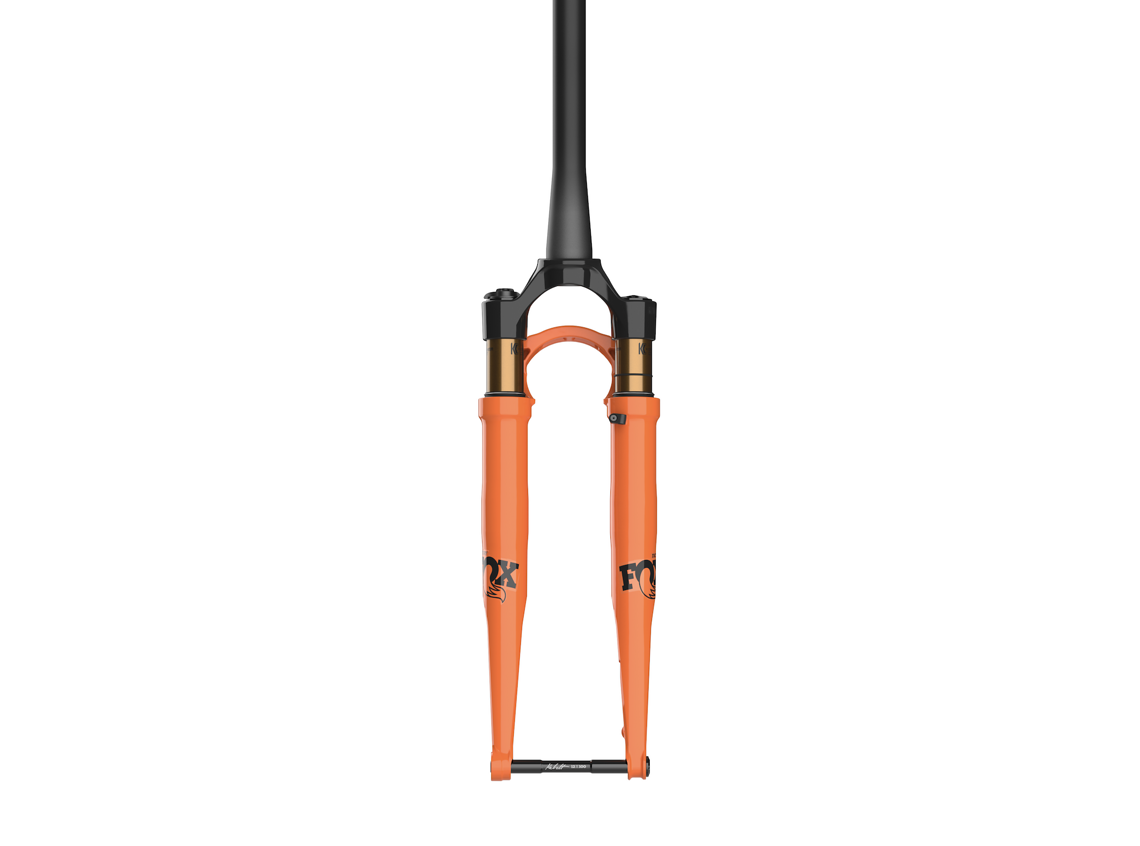

Die Fox 32 Taper-Cast Gravel
#1 Die Fox 32 Taper-Cast Gravel - die Federgabel fürs Gravel Bike mit bis zu 50 mm Hub ab 1.039 €.

Die Fox 32 TC verfügt zudem über das aktuelle Bypass-Kanal-Design und soll auch ohne Volumspacer auskommen.
#8 Die Fox 32 TC verfügt zudem über das aktuelle Bypass-Kanal-Design und soll auch ohne Volumspacer auskommen.
