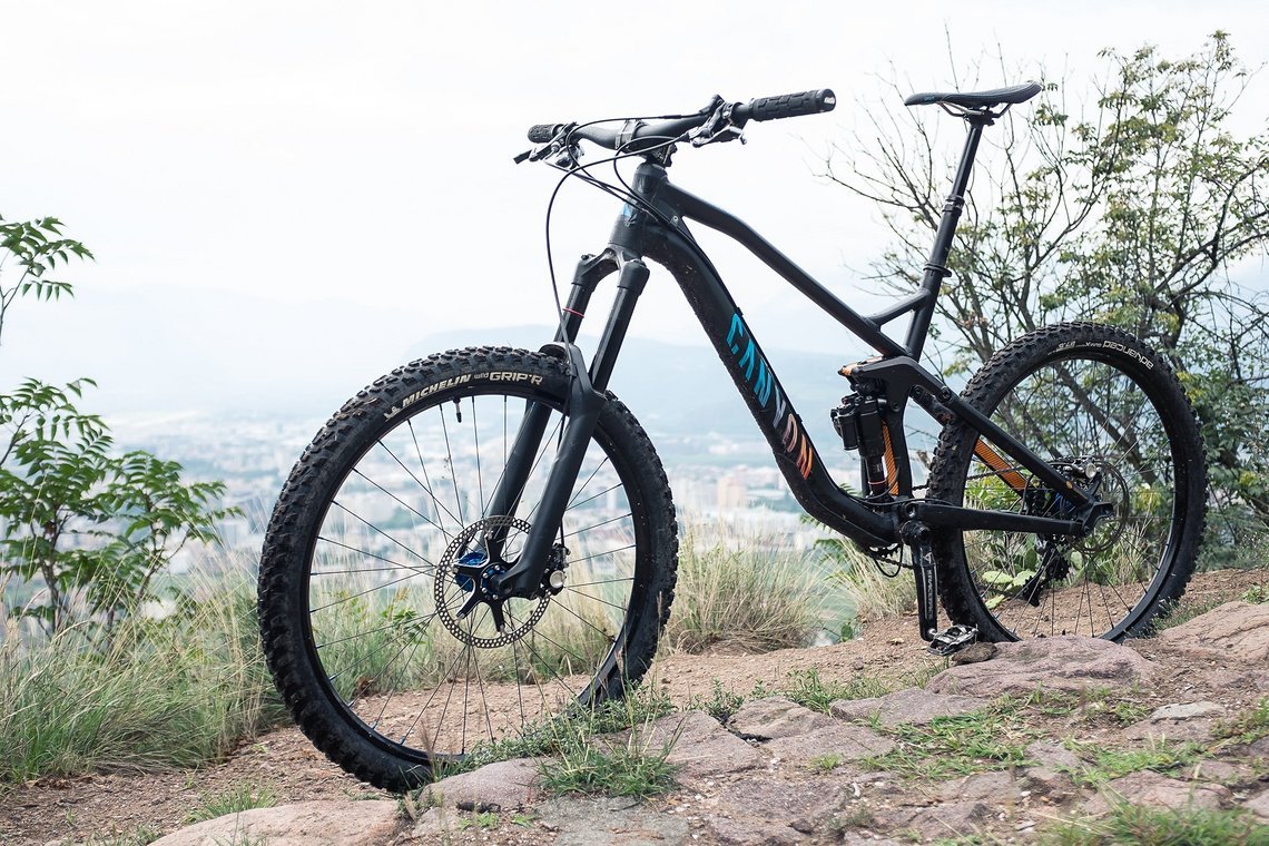

Gepflegt habe ich die Bremse so gut wie gar nicht, nachdem ich die Kolben letzten Sommer mobilisiert hatte (-> Teil 1) und so war sie meistens eingestaubt und dreckig, denn da ich mehrfach die Woche radeln bin und das meistens auf staubtrockenen Trails mache, sehe ich es nicht ein, viel Zeit in Putzen zu investieren. Wie ihr auf den Fotos erkennen könnt, ist mein Ghost einem Canyon gewichen, wofür ich die hintere Bremsleitung kürzen und die Bremse entlüften musste, was mir leicht von der Hand ging. Dabei habe ich die Bremsen auch geputzt, aber nur, damit das neue Rad schön glänzt und nicht weil es technisch nötig war.

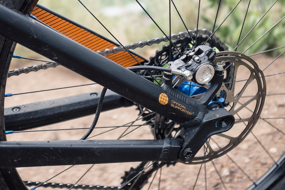

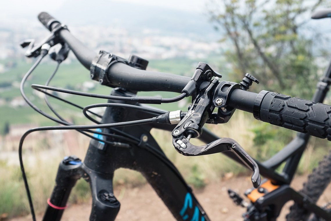

Vor ein paar Wochen beim Endurorennen in Samerberg fühlte sich meine hintere Bremse schwammig an und der Druckpunkt ist näher zum Lenker gewandert, was ich auf die arg verschlissenen Beläge zurückführte. Ich drückte die Kolben zurück und setzte andere Beläge ein, worauf die Bremse wieder funktionierte. Jedoch musste ich mit dem Hebelweiteneinsteller den Hebel weiter rausstellen, um den Druckpunkt passend zum linken Hebel gleich weit vom Griff entfernt zu erhalten.
Nach dem Rennen fuhr ich noch ohne Probleme ein paar tausend Höhenmeter – nach einer Woche Urlaub kam ich dann zurück und musste feststellen, dass kein Druckpunkt mehr vorhanden war und der Hebel an den Griff stieß. Als erstes ging ich vor, wie es mir erklärt worden ist und mobilisierte die Kolben, was aber keine Abhilfe schaffte – woraufhin ich die Bremse entlüftete. Damit konnte ich das Problem lösen, jetzt funktioniert die Bremse wieder wie zuvor und ich könnte mir vorstellen, dass das Problem auf fehlerhaftes Entlüften nach dem Kürzen oder auf das zu weite Lösen des Leitungsabgangs am Sattels, zur Anpassung an den neuen Rahmen, zurückzuführen ist.
Die vordere Bremse ist übrigens das gesamte Jahr über nicht entlüftet worden – trotzdem fühlt sie sich noch an wie zu Beginn.

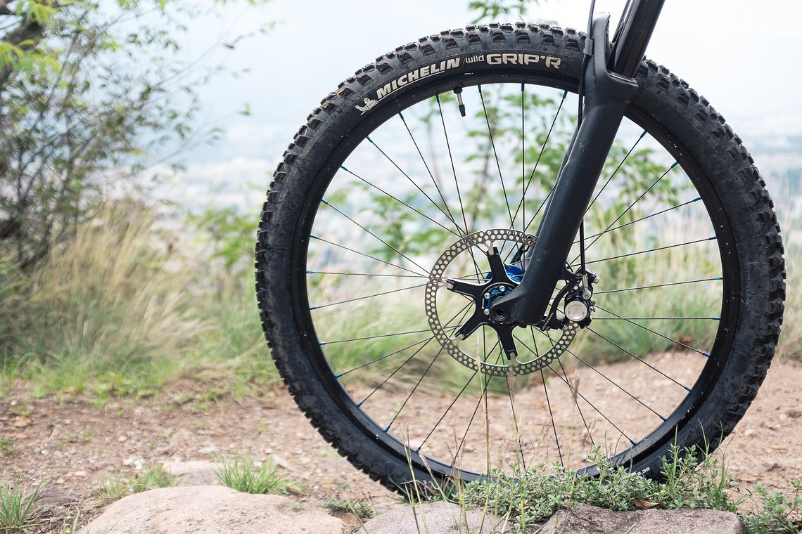

Zudem habe ich es im Winter geschafft, die vordere Bremsscheibe bei einem Sturz komplett zu verbiegen. Mit zwei Händen und ordentlich Kraft ließ sie sich soweit zurück biegen, dass ich die Abfahrt beenden konnte, die Scheibe musste ich jedoch danach tauschen.
Die Scheiben haben mir gut gefallen: sie beginnen unter Hitze nicht zu schleifen (wenn kein Schlag vorhanden ist), zudem kamen sie mir insgesamt robust vor – Schläge musste ich selten herausdrücken. Des Weiteren geben sie ein schönes, surrendes Geräusch beim Bremsen von sich, wenn die Beläge richtig eingebremst sind. Nach ca. 90 000 Hm hat die hintere Scheibe Knacken unter Hitze entwickelt, Spiel an den Nieten ist keines vorhanden. Die hintere Scheibe ist jetzt verschlissen (1,6 mm dünn, laut Formula sollte ein Tausch bei 1,65 mm erfolgen) und ich habe sie nach dem letzten Entlüften gegen eine SRAM-Scheibe getauscht, die ich noch zuhause hatte.
