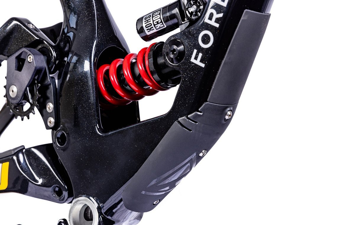

Natürlich folgt auch das Forbidden Supernought der Design-Philosophie der kanadischen Marke und setzt auf einen High-Pivot-Hinterbau mit auffälliger Kettenumlenkung. Genau wie beim in diesem Jahr vorgestellten Trail-Bike Forbidden Druid V2 (Test) kommt jedoch ein auf dem Kopf stehender Viergelenker-Hinterbau zum Einsatz. Das bedeutet, dass die Sattelstrebe direkt am Hauptrahmen befestigt ist, während die Kettenstrebe über eine Umlenkung den Dämpfer aktiviert. Forbidden hat das System V2 Trifecta getauft und verspricht sich davon mehr Sensibilität und Grip – ein Wunsch, den das Downhill-Team geäußert haben soll. Konkret lassen sich die Auswirkungen von Antrieb und Bremse auf das Fahrwerk mit dem Viergelenker-Design besser steuern. Eingelenker mit hohem Drehpunkt, wie das Enduro-Modell Forbidden Dreadnought, leiden typischerweise an einem sehr hohen Anti-Rise, der zu Bremsstempeln führen kann.

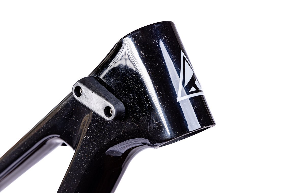

Die Umlenkrolle besteht aus Stahl und soll mit 18 Zähnen und einem speziellen Festschmierstoff-Lager eine lange Haltbarkeit garantieren. Dazu gibt’s den Next Gen Race Guide und eine e*thirteen-Kettenführung samt Bashguard, die für eine sichere Führung der Kette sorgen sollen. Der Rahmen ist großzügig mit Schonern ausgestattet, die die Geräuschkulisse niedrig halten und unnötige Taschen, in denen sich Dreck sammelt, verhindern sollen. Hinter dem Steuerrohr sind zudem Anschläge für die Doppelbrückengabel vorgesehen. Das Schaltkabel wird intern geführt, allerdings an den Ein- und Ausgängen geklemmt, um Rattern zu unterbinden. Die Bremsleitung hingegen verläuft komplett extern, um sie bei einem Defekt schnell tauschen zu können.
