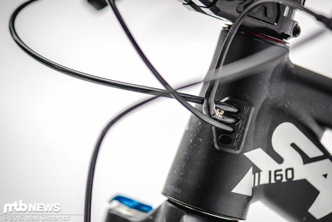

Gut gemeint und dann doch schlecht umgesetzt
# Gut gemeint und dann doch schlecht umgesetzt - Zwar sind die Züge schön und sauber aufgeräumt im Inneren des Rahmens verlegt, doch leider war die Kabelhülle des Umwerferzugs zu kurz und knickte am Rahmeneingang ab.
