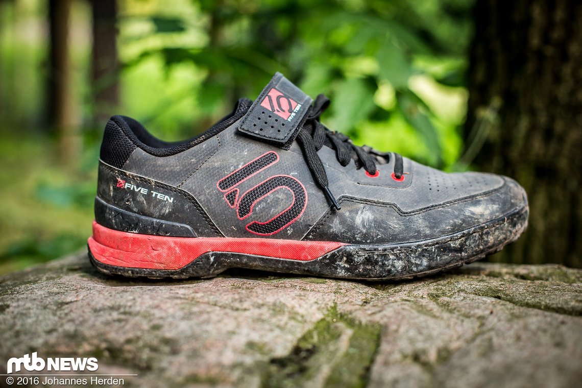

Five Ten Kestrel Lace
# Five Ten Kestrel Lace
Die Lace-Version fühlt sich beim Anziehen eher wie ein regulärer Flat-Schuh an: Weicheres Obermaterial, etwas flexiblere Sohle und eine etwas dickere Polsterung. Der Schuh wird normal geschnürt, die Passform ist im Anschluss relativ ähnlich zum regulären Kestrel. Für einen bombenfesten Sitz zum Abschluss sorgt das breite Klettband. Dieses schützt außerdem die Schnürung zumindest teilweise vor Matsch und Co.
Guter Halt und Stabilität, auch wenn er etwas legerer ausfällt als der Kestrel: Der Kestrel Lace
# Guter Halt und Stabilität, auch wenn er etwas legerer ausfällt als der Kestrel: Der Kestrel Lace
Zu Fuß merkt man die etwas geringere Steifigkeit der Sohle – gleichzeitig aber auch den etwas lockereren Schnitt, der aus dem weicheren Obermaterial resultiert. Der Five Ten Kestrel Lace umschließt den hinteren Fersenbereich nicht ganz so straff wie der Kestrel, dafür ist die Belüftung aber besser: Dutzende Perforationen im Frontbereich, auf der Innenseite und der Schuh-Lasche sorgen für ein besseres Fußklima als im Kestrel ohne Schnürung. Verzichten muss man hingegen auf die verstärkte Frontpartie.
Mit dem Kestrel Lace in der Abfahrt
# Mit dem Kestrel Lace in der Abfahrt
Im Einsatz steht man ebenfalls satt im Schuh. Nichts drückt und die Gesamtverteilung der Schnürung gefällt etwas besser als die BOA-Version, da einzeln nachgezogen werden kann – auch auf längeren Touren ist der Druck bei einem straffen Anzug der Schnürung etwas besser verteilt als beim Kestrel. Gemein hat der Kestrel Lace mit dem Kestrel den relativ breiten Frontbereich, der dem Fuß recht viel Platz bietet, in Aktion aber nicht stört. Bergauf kann der Kestrel Lace ebenso wie der Kestrel überzeugen: Die steife Sohle sorgt für eine gute Kraftübertragung, die beim regulären Kestrel aber durch die etwas steifere Gesamtkonstruktion noch ein Stück besser ist. Beim Kestrel Lace verwendet Five Ten durchgehend die Stealth C4-Gummimischung; der teurere Kestrel hingegen verwendet diese Gummimischung lediglich im Bereich rund um das Cleat, im Front- und Fersenbereich jedoch auf die weichere Stealth Mi6-Gummimischung. In der Praxis fällt dieser Unterschied durch den Umstand, dass man eingeklickt fährt, jedoch nicht weiter auf.
