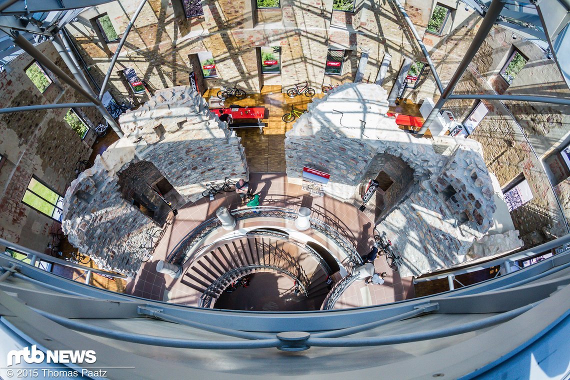

Blick in das Innere des Gebäudes - Felt hatte über 100 Bikes dabei!
#1 Blick in das Innere des Gebäudes - Felt hatte über 100 Bikes dabei!

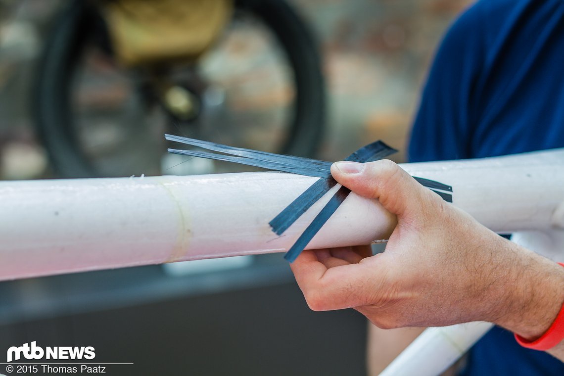

Felt Bikes: Carbon-Fertigung
Im Rahmen der Produkt-Präsentation hat Felt auch über das eigene Carbon-Programm informiert. So stellt man Carbon Rahmen in verschiedenen Verfahren her und nutzt dabei unterschiedliche Ausgangsmaterialien. Zum Einsatz kommen je verschiedene Carbonfasern in unterschiedlichen Stärken, sowie Hi-Mod oder Standard Mod Fasern in verschiedenen Ausrichtungen, sowie das bereits verwobene und superleichte Textreme-Material.
Der Layup-Plan . Etliche Seiten mit Materialangaben und Platzierungsvorschriften
#2 Der Layup-Plan . Etliche Seiten mit Materialangaben und Platzierungsvorschriften

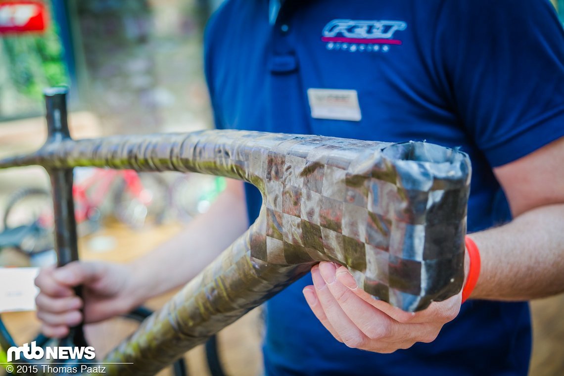

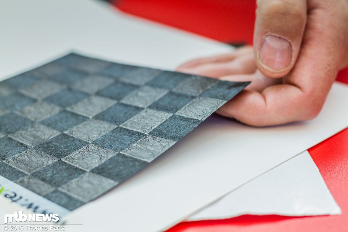

Das Textreme Material ist superleicht und bringt von Haus aus schon über Kreuz gelegte Carbonfasern mit, die durch Fasern in "Kringelform" ergänzt werden. Aus mehreren Arbeitsschritten wird so nur ein einziger.
#3 Das Textreme Material ist superleicht und bringt von Haus aus schon über Kreuz gelegte Carbonfasern mit, die durch Fasern in "Kringelform" ergänzt werden. Aus mehreren Arbeitsschritten wird so nur ein einziger.
Carbonfasern werden nach Plan mit verschiedenen Ausrichtungen übereinandergelegt. 45° werden genutzt wenn die Torsion begrenzt werden soll
#4 Carbonfasern werden nach Plan mit verschiedenen Ausrichtungen übereinandergelegt. 45° werden genutzt wenn die Torsion begrenzt werden soll

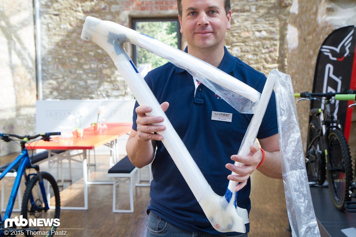

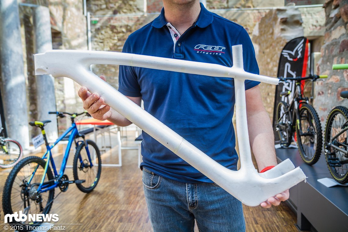

Bei der Herstellung geht man bei den verschiedenen Modellvarianten unterschiedlich aufwändige Wege:

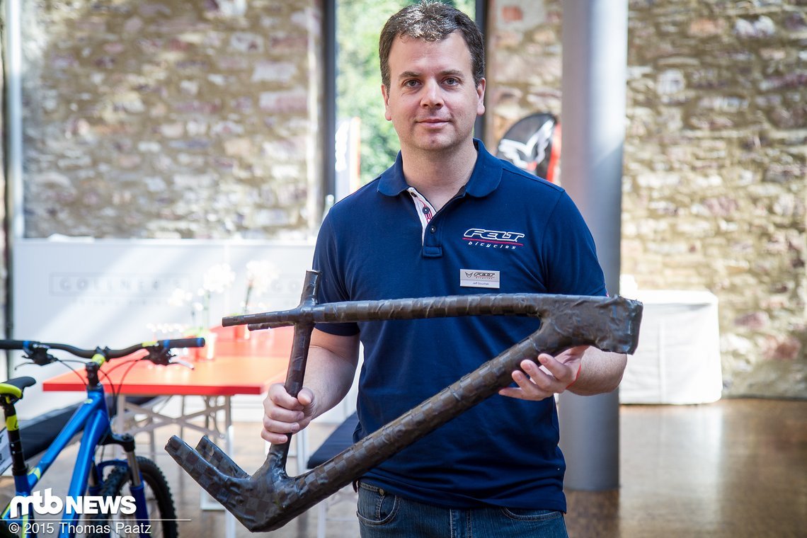

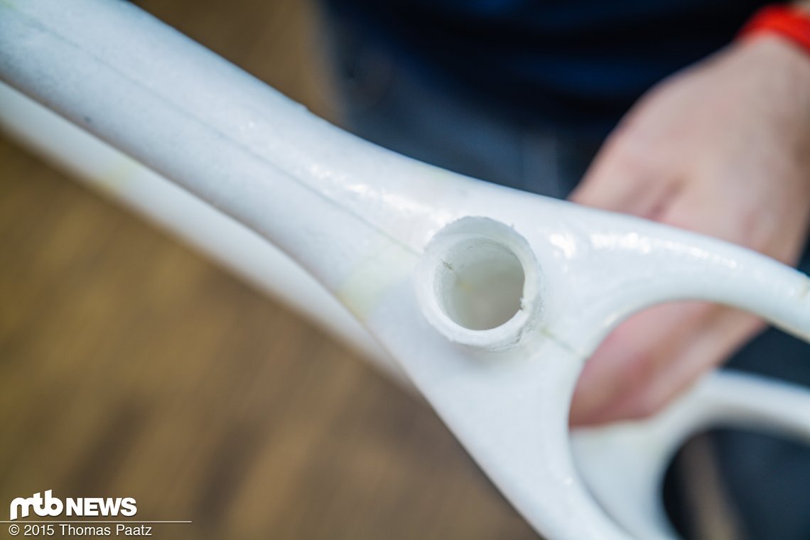

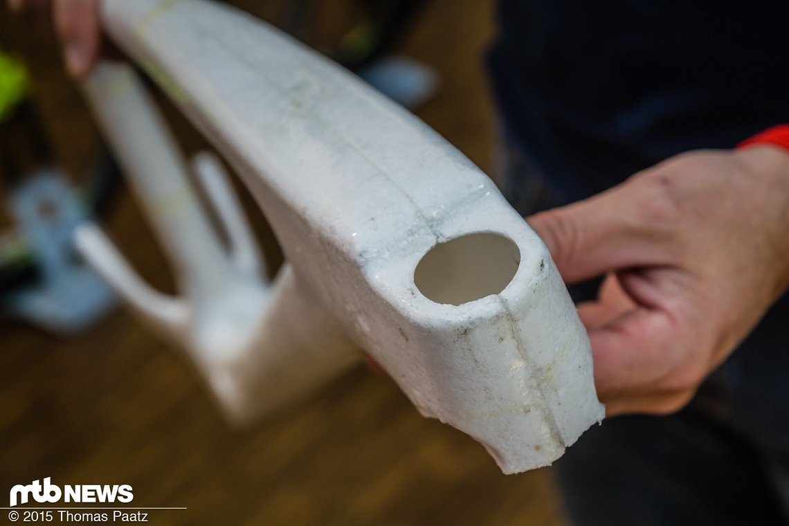

Hollow EPS Core
Bei den High-End Modellen wird das Hollow EPS Core System genutzt. Auf ein silikon-beschichtetes hohles Styropormodell (sieht aus wie der fertige Rahmen nur minimal kleiner), werden die Fasern gelegt. An den Stellen, an denen mehr Lagen benötigt werden ist der Styroporkern dünner, damit der Rahmen aussen später eine gleichmäßige Oberfläche hat.
Der Styroporkern wird dann in der Mould während des Herstellungsprozesses von innen mit drei Nylonschläuchen unter Druck gesetzt .
Mit diesem System hat man vor vier Jahren begonnen. Vorteile sind ein niedriges Rahmengewicht durch das geringe Überlappungen beim Layup auf den Styropor-Kern. Nice to know, aber dem Kunden schwer als Vorteil zu vermitteln: die Innenseite des Rahmens sieht genauso glatt aus und wie die Aussenseite.
Beim Aushärteprozess unter hoher Temperatur schrumpft das Styropor, das meiste kann danach aus dem Rahmen geschüttelt werden, an engen Stellen wird mit Draht nachgeholfen. Diese aufwändige Prozedur kann je Rahmen bis zu einer Stunde dauern. Der Vorgang klingt aufwändig und wird so nur bei den Topmodellen angewendet.
Hollow Eps Core - wird nur bei den High End bikes der FRD-Serie genutzt. Seit 4 Jahren arbeitet man bei Felt mit diesem Prozess - je einzelnem Rahmen wird ein Styroporkern verbraucht
#5 Hollow Eps Core - wird nur bei den High End bikes der FRD-Serie genutzt. Seit 4 Jahren arbeitet man bei Felt mit diesem Prozess - je einzelnem Rahmen wird ein Styroporkern verbraucht
Der Kern ist mal dicker, mal  dünner, je nachdem wie viele lagen Carbonfaser an der jeweiligen Stelle aufgelegt werden
#6 Der Kern ist mal dicker, mal dünner, je nachdem wie viele lagen Carbonfaser an der jeweiligen Stelle aufgelegt werden
Auf den Styropor-Kern werden direkt die Fasern gelegt - so erreicht man gegenüber dem herkömmlichen Aufbau weniger Überlappung und dadurch ein eringeres Gewicht.
#7 Auf den Styropor-Kern werden direkt die Fasern gelegt - so erreicht man gegenüber dem herkömmlichen Aufbau weniger Überlappung und dadurch ein eringeres Gewicht. - Ein leider unsichtbarer Pluspunkt ist, dass der Rahmen von innen genauso glatt und gleichmäßig aussieht wie von aussen - das ist bei der herkömmlichen Herstellung, bei der die Rahmen während der Herstellung von innen mit Plastikblasen aufgeblasen werden nicht so
Wurde zu Demozwecken nicht in der Form gebacken, sondern im Rohzustand belassen
#8 Wurde zu Demozwecken nicht in der Form gebacken, sondern im Rohzustand belassen - Wenn der Rahmen aus Form und Ofen kommt muss der Styroporkern noch entfernt werden. Durch die Hitze verformt und schrumpft der Kern, die Styroporreste werden dann aus dem Rahmen mit den passenden Werkzeugen herausgeholt und herausgeschüttelt. Das kann bis zu einer Stunde dauern
Der Styropor-Kern ist fertig mit den Textreme Fasern belegt. Das Material sieht nicht mehr ganz glatt aus, durch die hohe Temperatur (Carbon wird normalerweise kalt gelagert) haben sich leichte Falten gebildet
#9 Der Styropor-Kern ist fertig mit den Textreme Fasern belegt. Das Material sieht nicht mehr ganz glatt aus, durch die hohe Temperatur (Carbon wird normalerweise kalt gelagert) haben sich leichte Falten gebildet

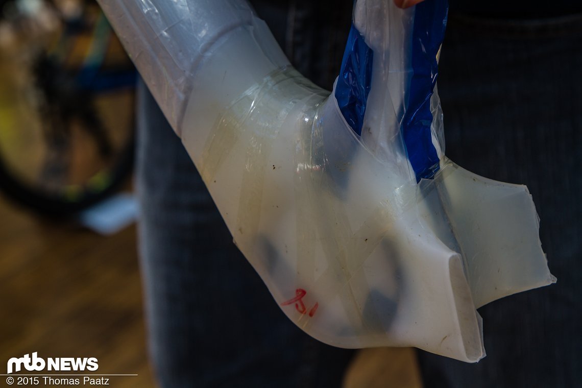

Solid EPS
Bei den normalen Carbon-Rahmen wird das Solid EPS-System genutzt: Ein voller Styropor-Kern mit Silikon-Details, über den mehrere Bladder (Luftblasen) gezogen werden. Während dem Layup wird die Luft aus den Blasen rausgezogen, die Oberfläche des Kerns ist so fast glatt. Die Rahmen sind einen Tick schwerer und innen nicht glatt. Bei der Fertigung ist die Hanhabung sehr viel einfacher, da die Styroporreste in den Blasen verbleiben und diese aus den Rahmenöffnungen herausgezogen werden, die Nacharbeit ist sehr viel einfacher.
Solid Eps - Prozess: Herstellung der nicht-High-End Carbon-Rahmen bei Felt. Styroporkern mit Bladdern (Luftblasen) und Silikonteilen
#10 Solid Eps - Prozess: Herstellung der nicht-High-End Carbon-Rahmen bei Felt. Styroporkern mit Bladdern (Luftblasen) und Silikonteilen
Styroporkern, Luftblasen, Silikonformteil
#11 Styroporkern, Luftblasen, Silikonformteil - Pro: nach der Herstellung kann das ganze Innenleben auf einmal entfernt werden, die aufwändige Nachbearbeitung entfällt. Contra: die Rahmen sind einen Tick schwerer als die Hollow EPS Rahmen

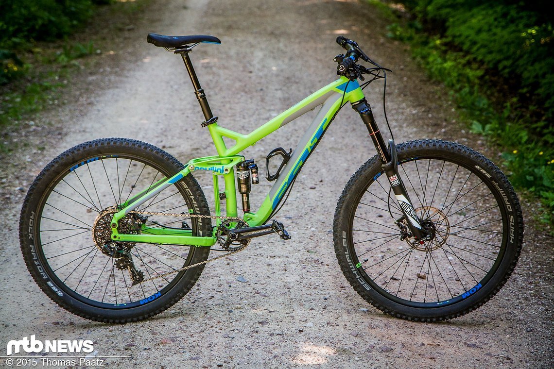

Felt Compulsion
Felt Compulsion 10
#12 Felt Compulsion 10
Konzept
Das Felt Compulsion 10 fällt mit 160 mm Federweg an Front und Heck in die Kategorie Enduro. Mit SRAMs 1×11 Schaltung, Carbon Lenker und Schwalbes Rock Razor am Hinterrad orientiert es sich in Richtung Enduro Race. Das Compulsion ist ausschließlich mit Aluminium-Rahmen zu haben und kommt laut Felt in der Top-Ausstattung auf leichte 12,9 kg. Der Preis ist noch nicht bekannt, dürfte jedoch irgendwo zwischen 4000 und 5000 € liegen.

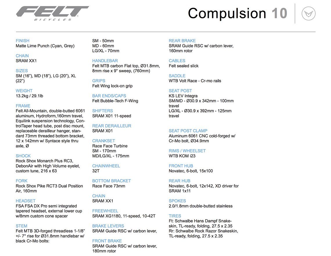

Felt Compulsion 10 – Ausstattung
#19 Felt Compulsion 10 – Ausstattung - Preis: 4.499 $ (4.000 €)

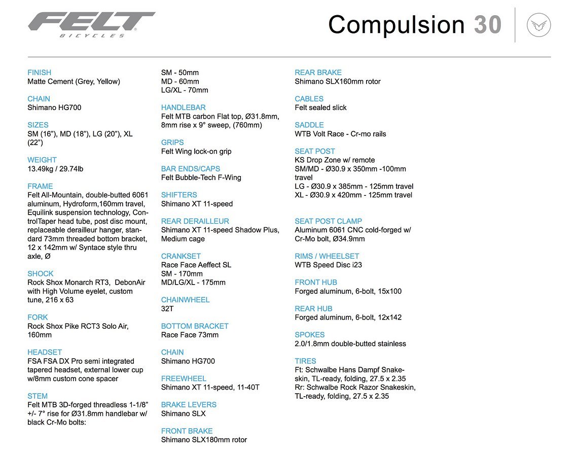

Felt Compulsion 30 – Ausstattung
#20 Felt Compulsion 30 – Ausstattung - Preis: 3.299 $ (2.900 €)

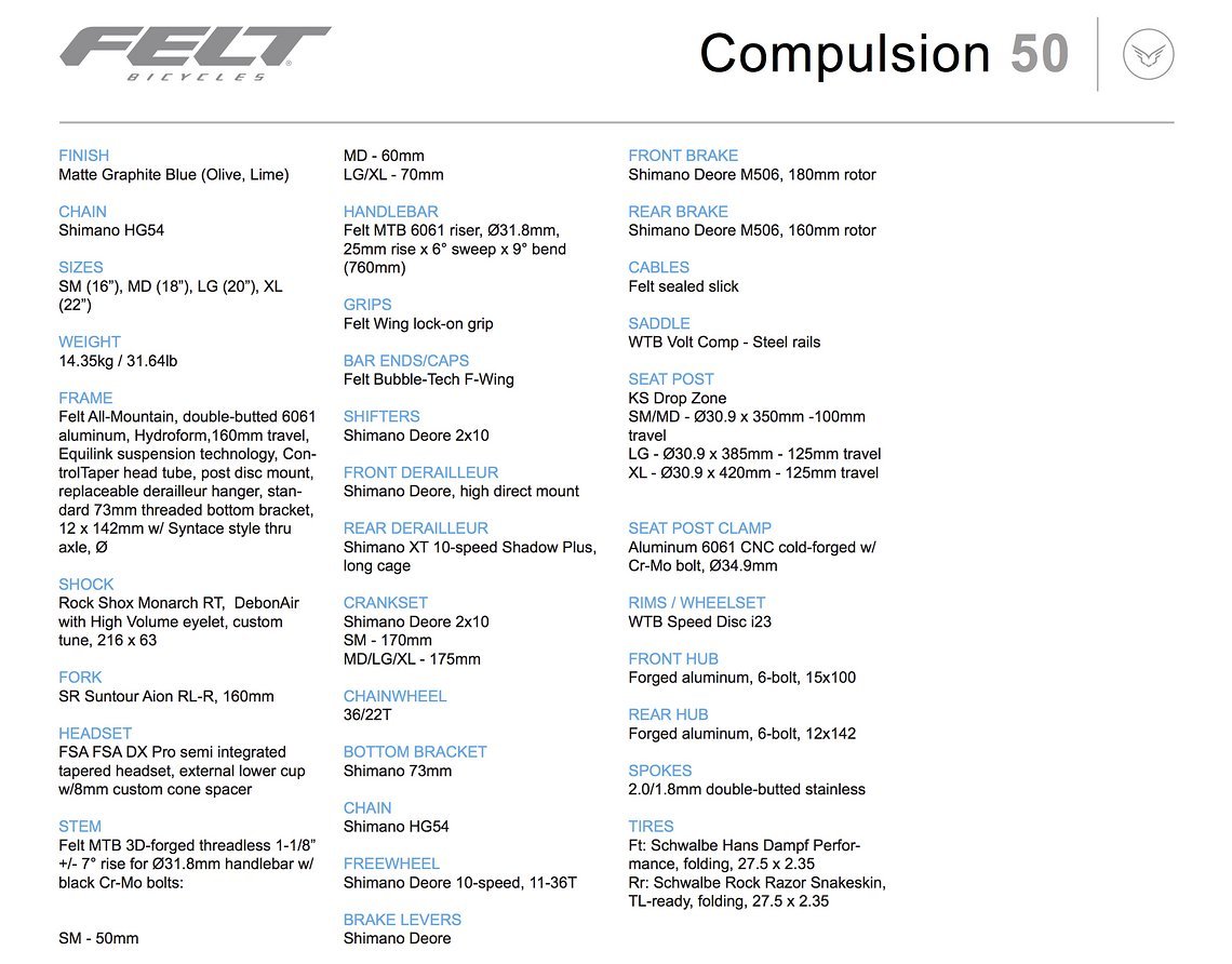

Felt Compulsion 50 – Ausstattung
#21 Felt Compulsion 50 – Ausstattung - Preis: 2.699 $ (2.400 €)

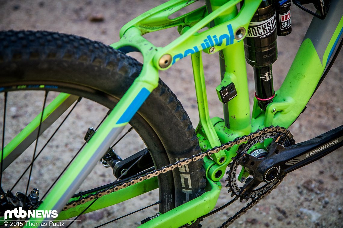

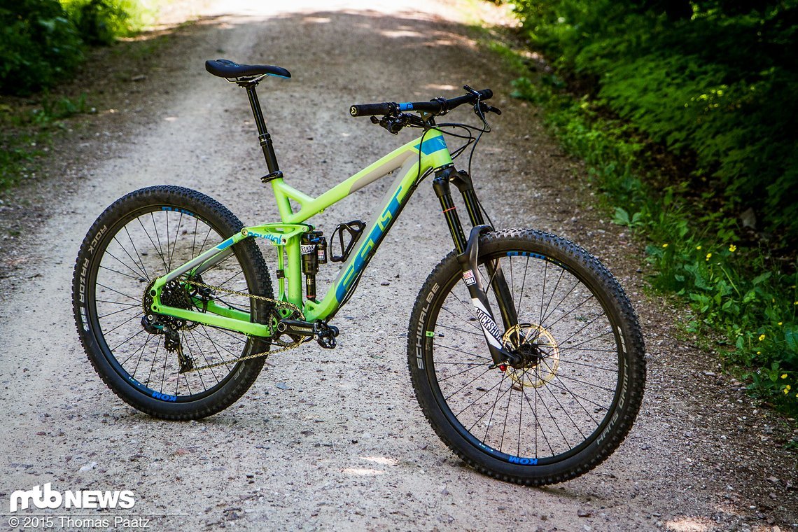

Kurzfahrbericht

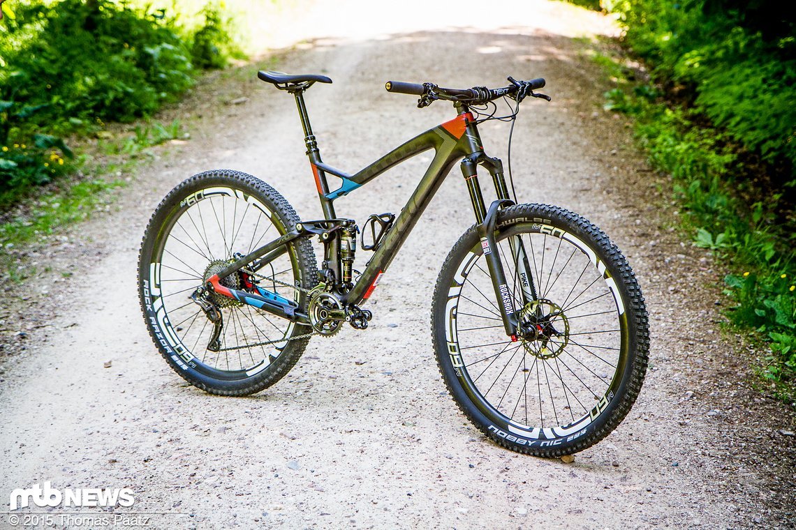

Durch die Felt-typische Equilink Hinterbaukonstruktion, soll störendes Wippen unterdrückt werden, was sich im Kurztest bestätigt hat. Das Compulsion klettert angenehm leicht, wobei man trotz der recht aufrechten Sitzposition noch genügend Druck auf das Vorderrad bekommt. Der Hinterbau bietet ordentlich Traktion, wodurch sich in Verbindung mit dem 30er Kettenblatt auch steile und technische Anstiege bewältigen lassen. Im Kurztest auf den Trails haben wir keine größeren Gänge vermisst. Auf längeren Fahrten in der Ebene wird man hier aber vermutlich an die Grenzen der Übersetzungsbandbreite stoßen.
#22
Auch bergab machte das Compulsion Spaß. Der Hinterbau zeigt sich sensibel und schluckfreudig. Auch bei hartem Anbremsen bleibt der Hinterbau aktiv und vermittelt so viel Sicherheit. Das Bike ist extrem verspielt, lässt sich leicht aufs Hinterrad ziehen und lädt zu Sprungeinlagen ein. In Kurven macht das wendige Compulsion enormen Spaß und vermittelt durch den Lenkwinkel von 66° trotz des kurzen Reachs Stabilität. Auf den lokalen Trails, die jedoch nicht extrem ruppig und schnell waren, machte das Felt einen ausreichend laufruhigen Eindruck.
#23
#24
Die Kombination aus Hans Dampf am Vorderrad und Rock Razor am Hinterrad sorgte im Trockenen für ausreichend Grip und geringen Rollwiderstand, dürfte für nasse Tage jedoch weniger geeignet sein.
Bei einer Körpergröße von 1,74 m fuhr ich das Compulsion in Rahmengröße M. Hier sei erwähnt, dass das Bike recht kurz ausfällt, sodass es sich empfiehlt vor einem Kauf auch die nächstgrößere Rahmengröße zu testen. Vor allem Race-orientierte Fahrer könnten sich für eine Nummer größer als gewöhnlich entscheiden.
#25
#26

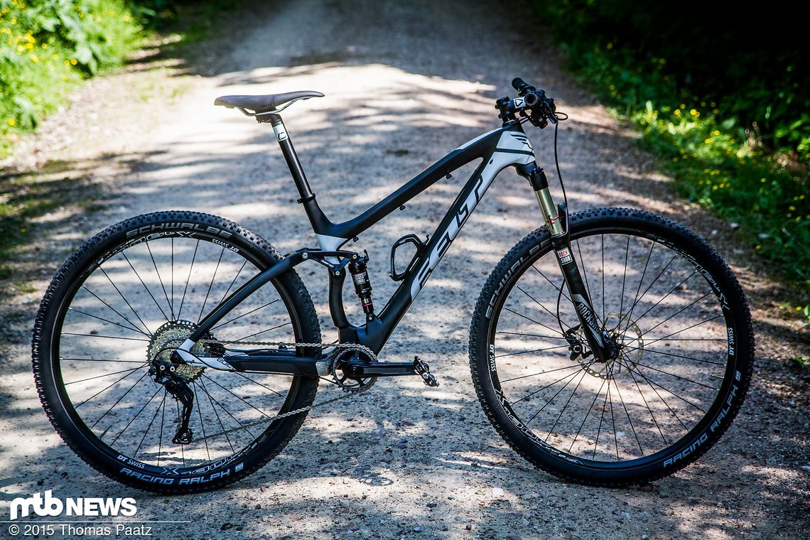

Felt Virtue
Felt Virtue FRD
#27 Felt Virtue FRD
Konzept

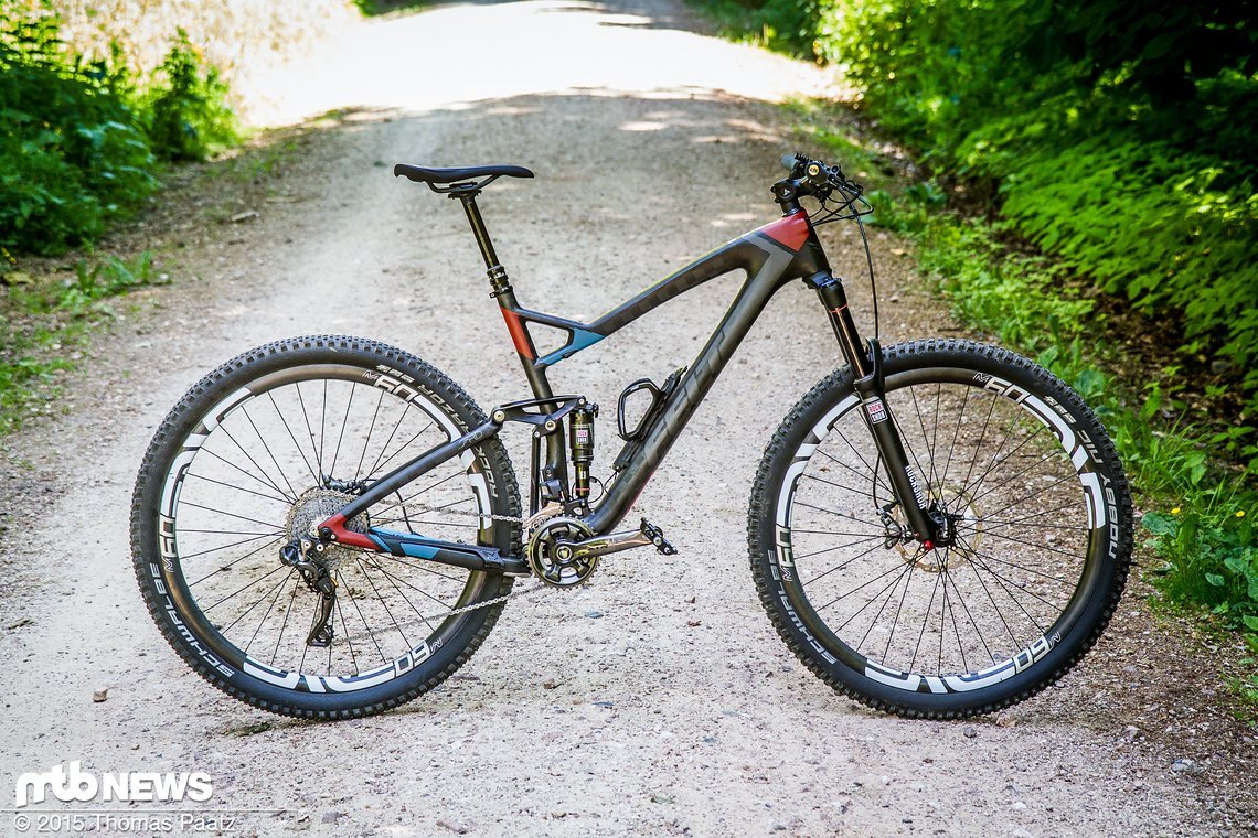

Das Felt Virtue soll das geringe Gewicht und die Effizienz eines XC-Bikes mit dem Federweg und der Stabilität eines Trailbikes vereinen. Auf den ersten Blick scheint das Konzept aufzugehen – 11,5 kg (Herstellerangabe) in Verbindung mit 140 mm Federweg an der Front und 130 mm am Heck am Topmodell Virtue FRD. Dazu Shimanos präzise Elektroschaltung Di2 mit 2×11 Gängen. Für eine schnelle Beschleunigung sollen die Carbon-Laufräder von Enve sorgen. Ein Bike mit absoluter Premium-Ausstattung also, das mit 9.499,00 $ (cirka 8.500 €) für das Topmodell jedoch auch zum Premium-Preis daherkommt.
#28
#29

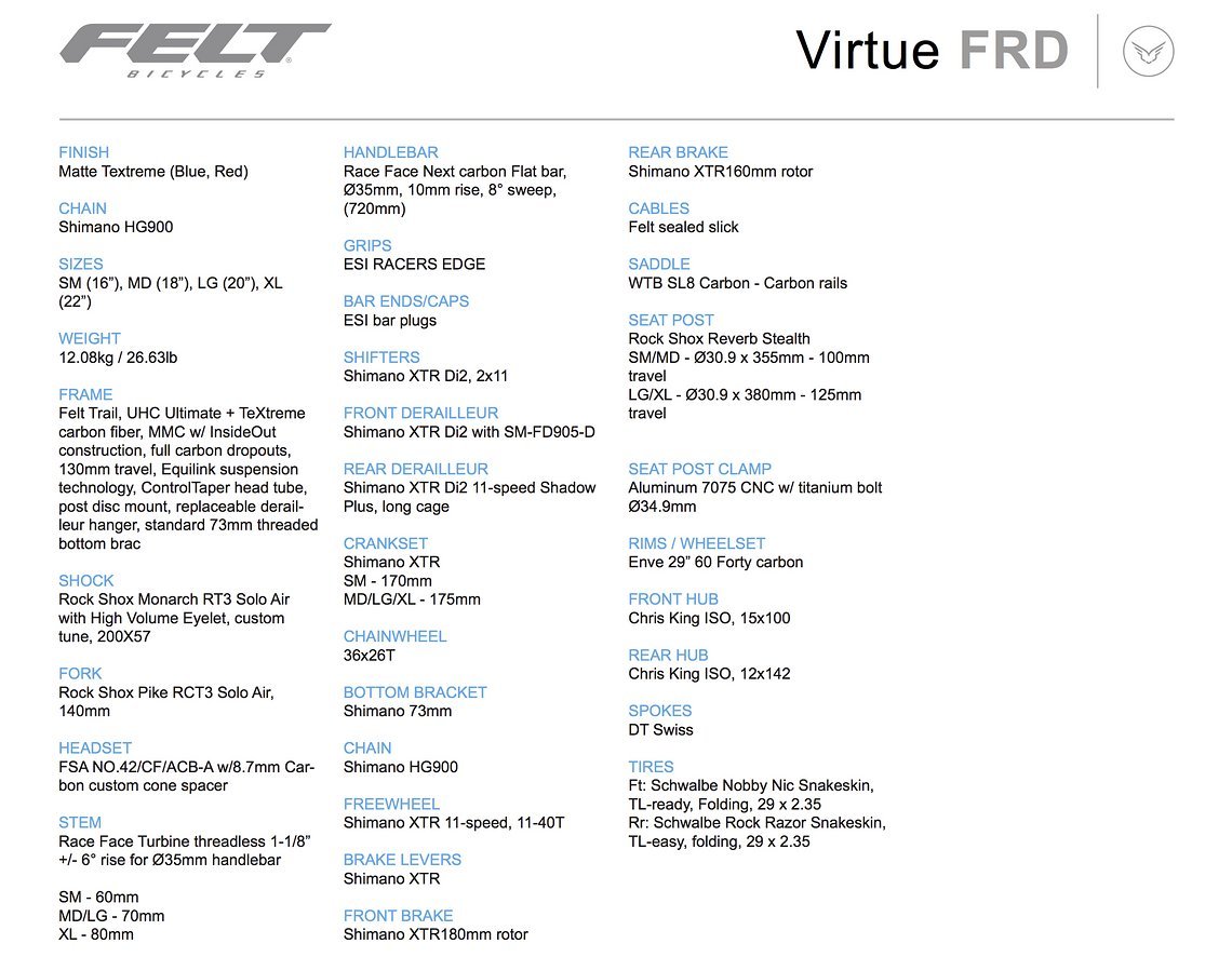

Felt Virtue FRD – Ausstattung
#30 Felt Virtue FRD – Ausstattung - Preis: 9.499 $ (8.500 €)

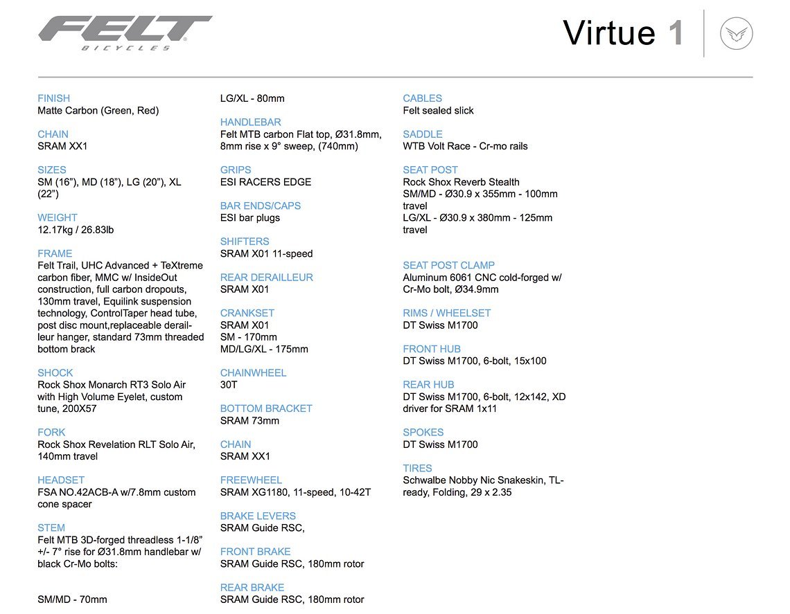

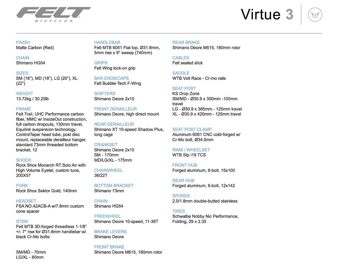

Felt Virtue 1 – Ausstattung
#31 Felt Virtue 1 – Ausstattung - Preis: 5.999 $ (5.300 €)

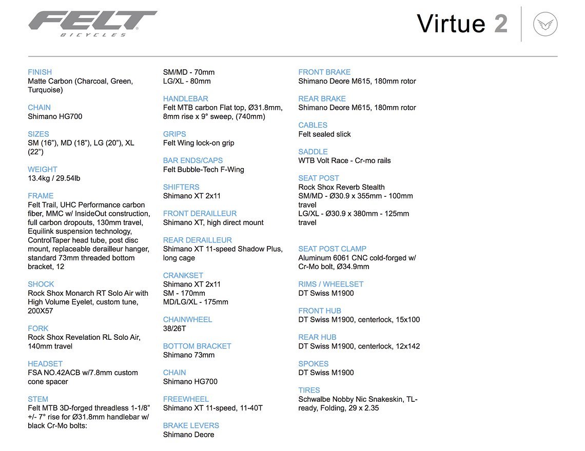

Felt Virtue 2 – Ausstattung
#32 Felt Virtue 2 – Ausstattung

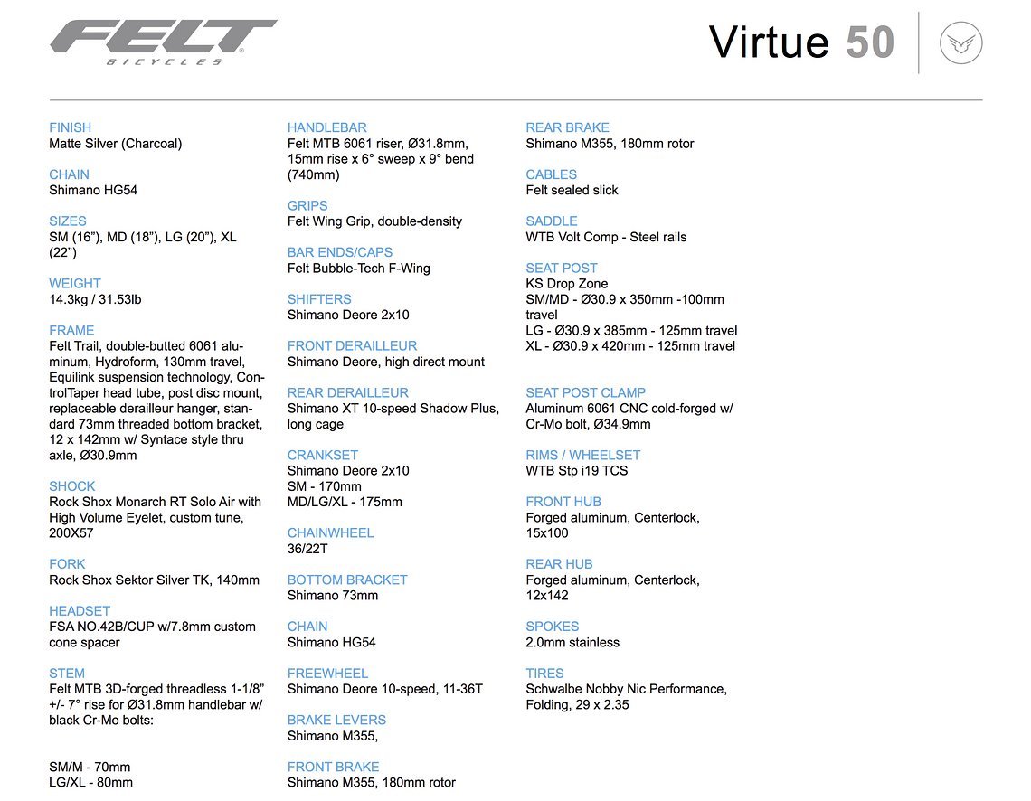

Felt Virtue 50 – Ausstattung
#35 Felt Virtue 50 – Ausstattung - Preis: 2.399 $ (2.100 €)

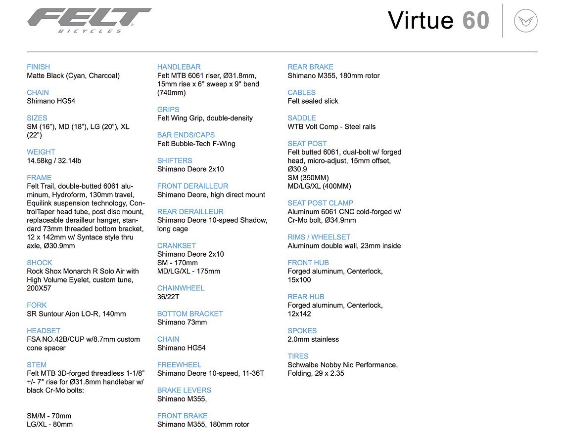

Felt Virtue 60 – Ausstattung
#36 Felt Virtue 60 – Ausstattung - Preis: 1.999 $ (1.750 €)

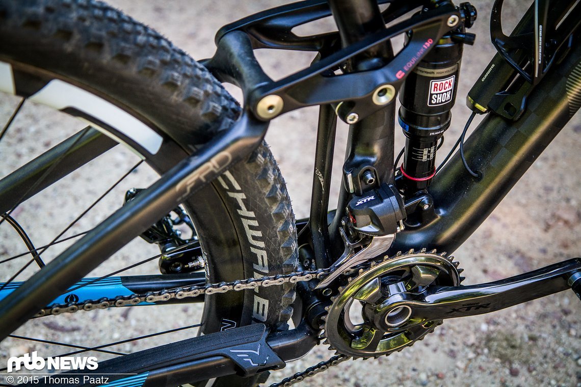

Kurzfahrbericht

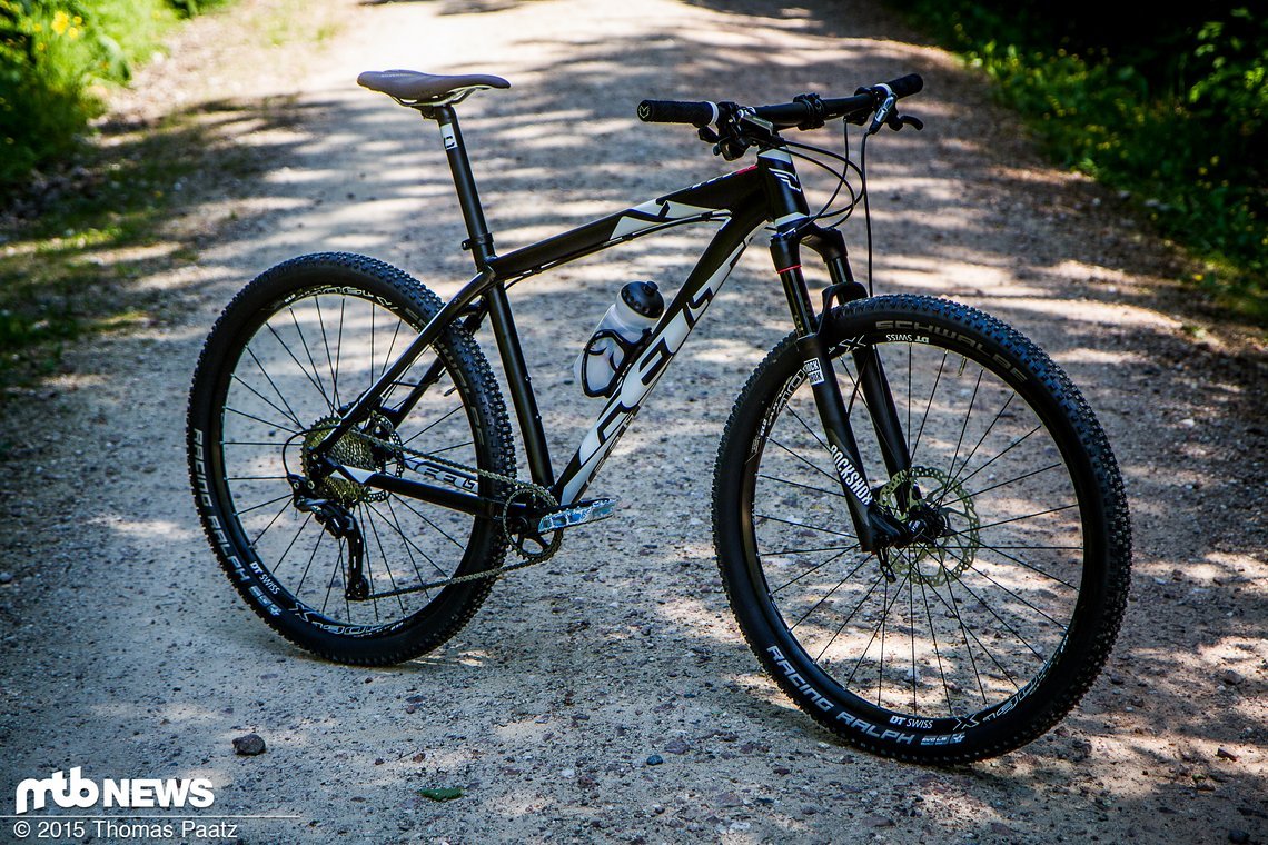

Gleich am Start der Testrunde weiß das Virtue zu beeindrucken – durch das geringe Gewicht und die Carbon-Laufräder beschleunigt das Rad extrem schnell. Die Geometrie in Verbindung mit dem 70 mm-Vorbau sorgte bergauf für eine sportliche Sitzposition. Der Antriebseinfluss auf den Hinterbau ist minimal. Technische Uphills lassen sich mit den 29″ Laufrädern in Verbindung mit den 130 mm am Heck problemlos bewältigen. Shimanos 2×11 Schaltung sorgt für eine ordentliche Übersetzungsbandbreite mit geringen Abstufungen zwischen den Gängen.
#37
#38
Bergab macht sich der relativ lange Vorbau durch das indirekte Lenkverhalten negativ bemerkbar. Insgesamt gefiel die Position auf dem Rad bergab nicht ganz so gut. Die Montage eines kürzeren Vorbaus hätte hier aber vermutlich Abhilfe geschaffen.
Der Hinterbau arbeitet insgesamt ordentlich. Auch mit gröberen Landungen kommt er gut zurecht. Die 29″ Laufräder vermitteln in Verbindung mit den 130 mm Federweg am Heck Sicherheit. In Kurven will das Virtue mit etwas Nachdruck gefahren werden. Dafür vermittelt es Stabilität und der Hinterbau hält auch für gröberes Gelände Reserven bereit.
Die Nobby Nic Bereifung bietet einen guten Kompromiss aus Pannensicherheit, Grip und Rollwiderstand und passt sehr gut zum Einsatzzweck des Virtue.

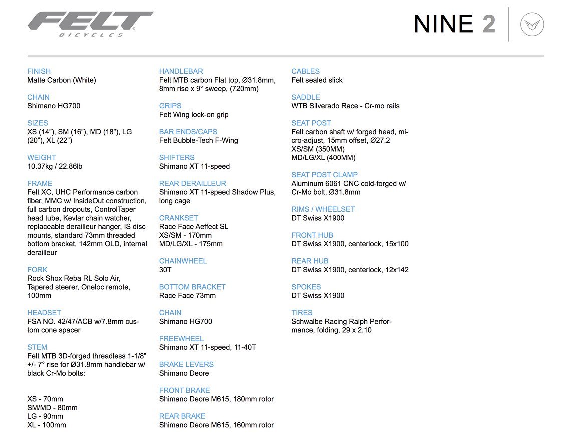

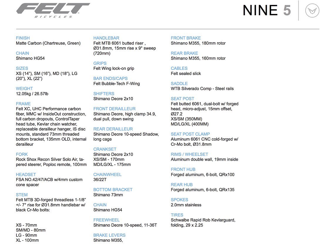

Felt Nine 2
#45 Felt Nine 2
#46
#47
#48

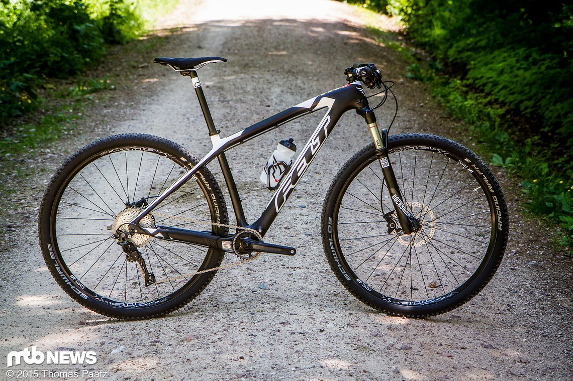

Konzept
Das Felt Nine ist als Maschine für den Renneinsatz gedacht. Der UHC Performance Carbonrahmen sorgt für leichtes Gewicht in Verbindung mit hoher Steifigkeit. In den günstigeren Ausstattungsvarianten ist das Nine mit einem Alurahmen ausgestattet.

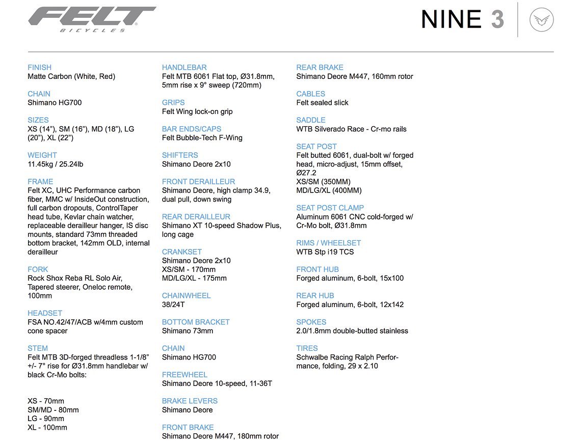

Modelle, Ausstattungen und Preise

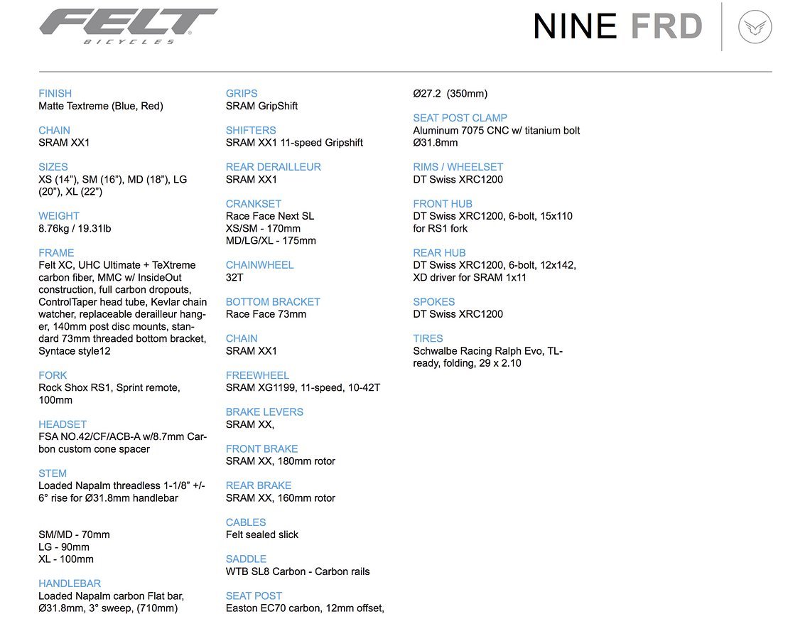

Felt Nine FRD – Ausstattung
#49 Felt Nine FRD – Ausstattung
Felt Nine 1 – Ausstattung
#50 Felt Nine 1 – Ausstattung
Felt Nine 2 – Ausstattung
#51 Felt Nine 2 – Ausstattung
Felt Nine 3 – Ausstattung
#52 Felt Nine 3 – Ausstattung

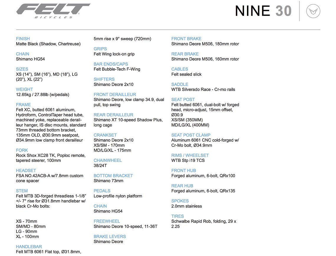

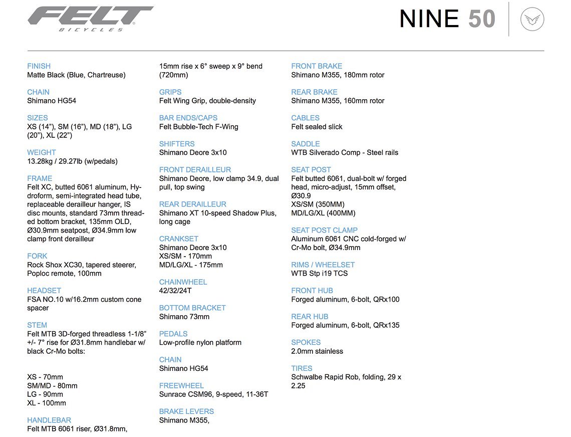

Felt Nine 30 – Ausstattung
#53 Felt Nine 30 – Ausstattung

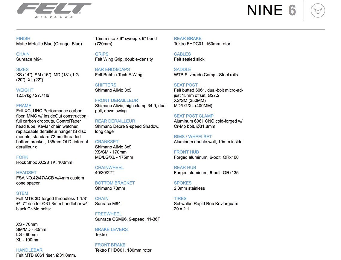

Felt Nine 6 – Ausstattung
#57 Felt Nine 6 – Ausstattung

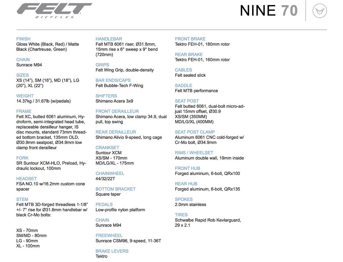

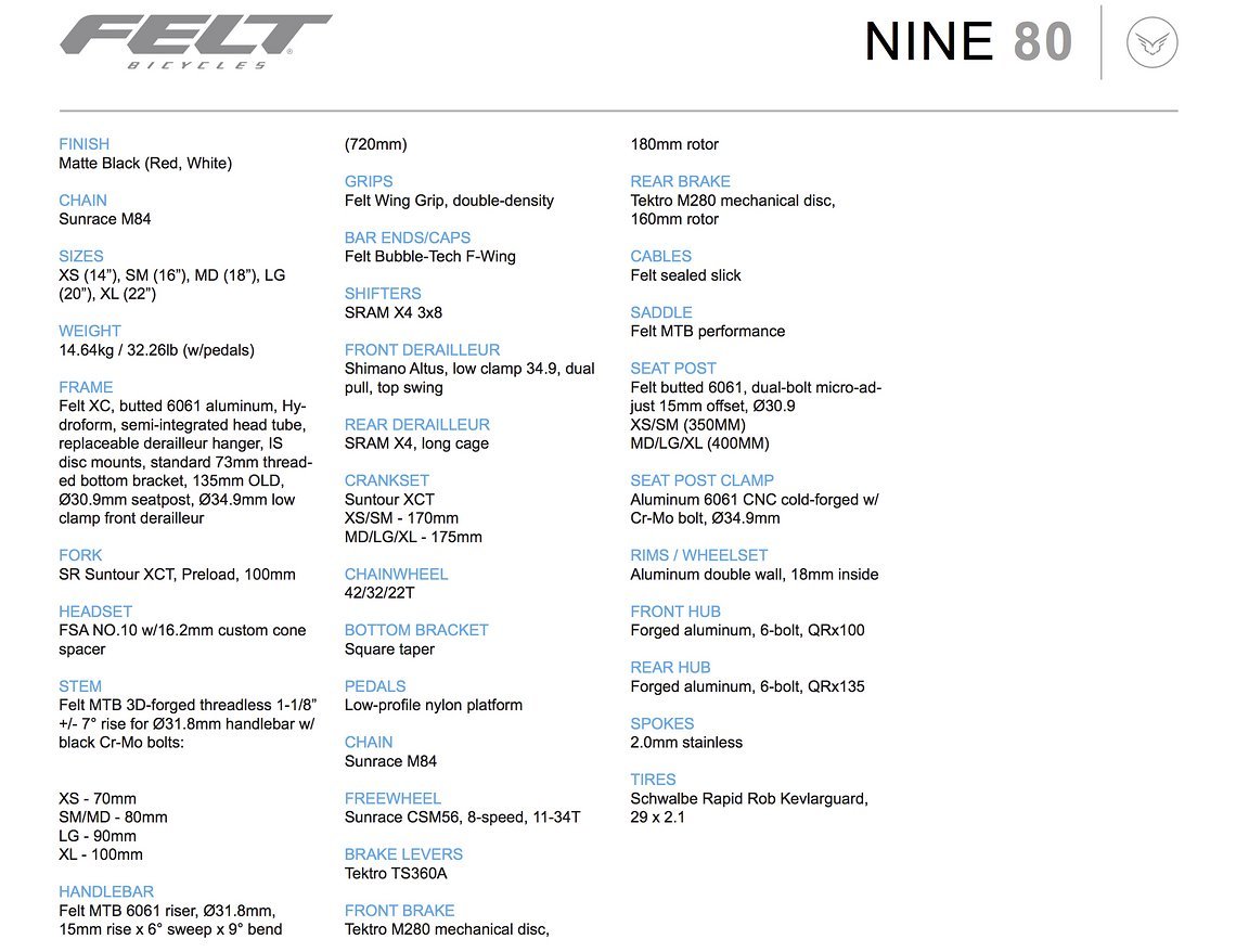

Felt Nine 70 – Ausstattung
#59 Felt Nine 70 – Ausstattung
Felt Nine 80 – Ausstattung
#60 Felt Nine 80 – Ausstattung

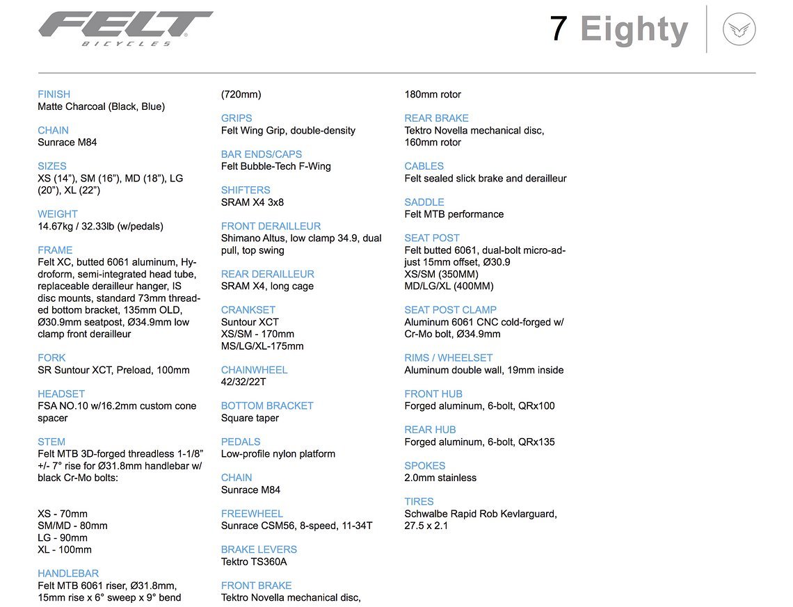

Felt 7 Ten – Ausstattung
#64 Felt 7 Ten – Ausstattung
Felt 7 Thirty – Ausstattung
#65 Felt 7 Thirty – Ausstattung

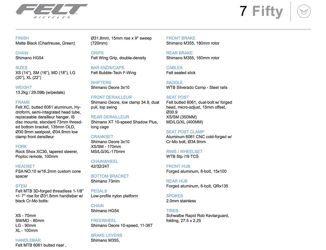

Felt 7 Fifty – Ausstattung
#66 Felt 7 Fifty – Ausstattung
Felt 7 Sixty – Ausstattung
#67 Felt 7 Sixty – Ausstattung

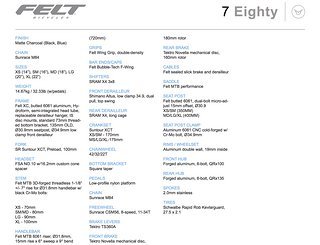

Felt 7 Seventy – Ausstattung
#68 Felt 7 Seventy – Ausstattung
Felt 7 Eighty – Ausstattung
#69 Felt 7 Eighty – Ausstattung

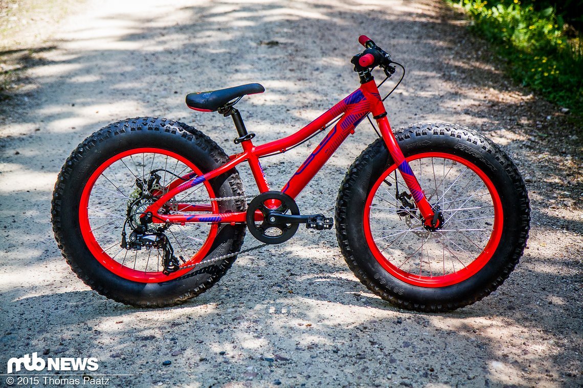

Felt Double Double

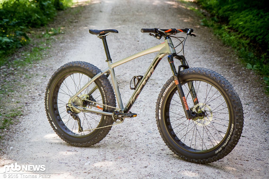

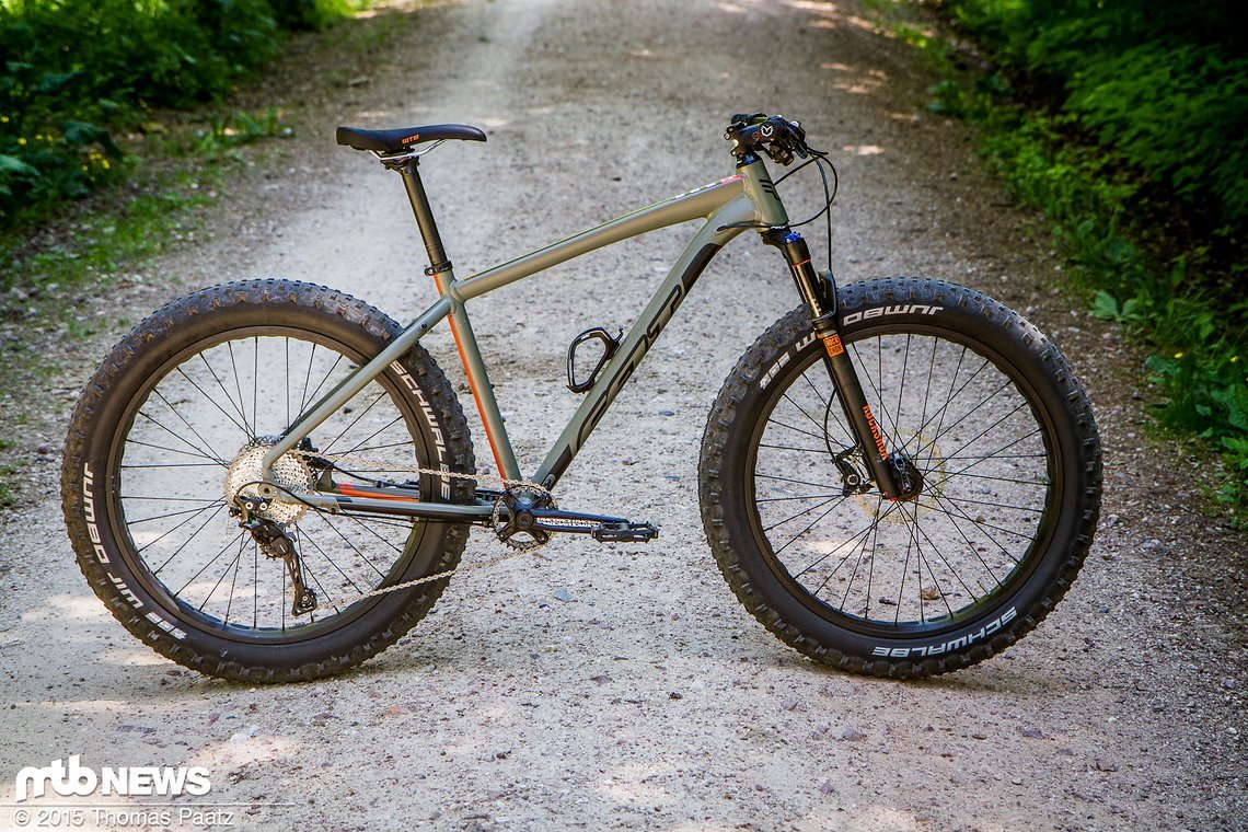

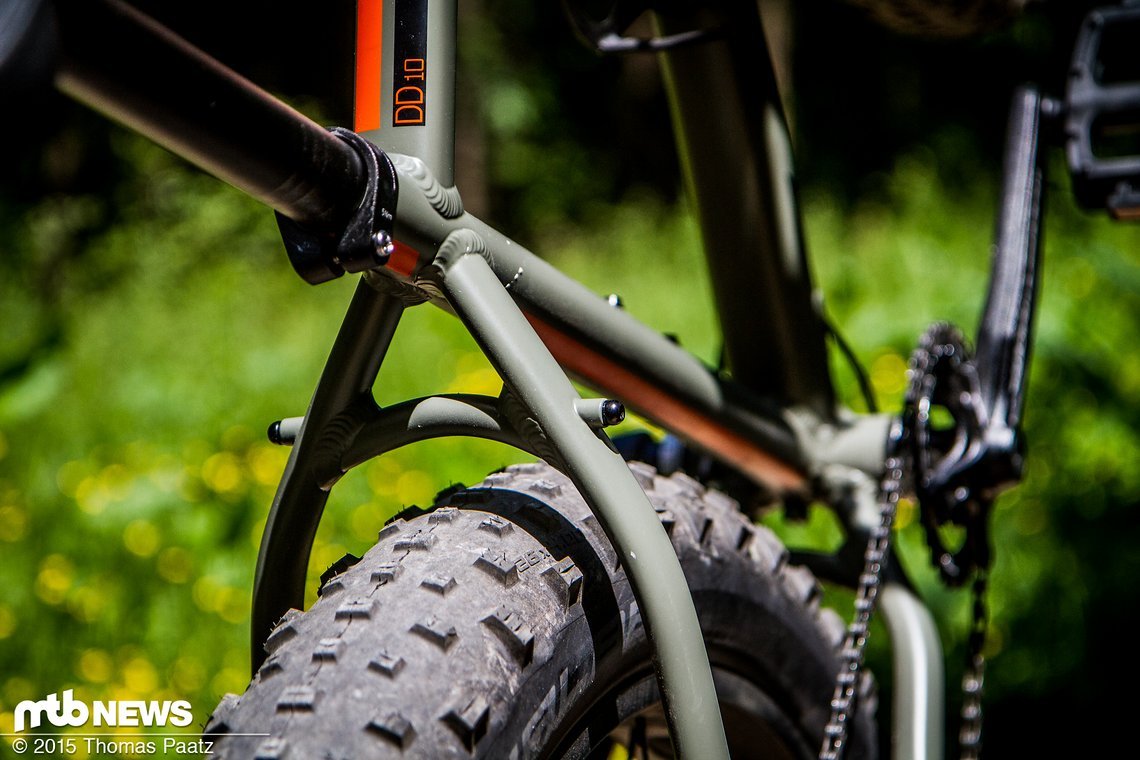

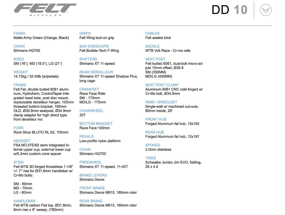

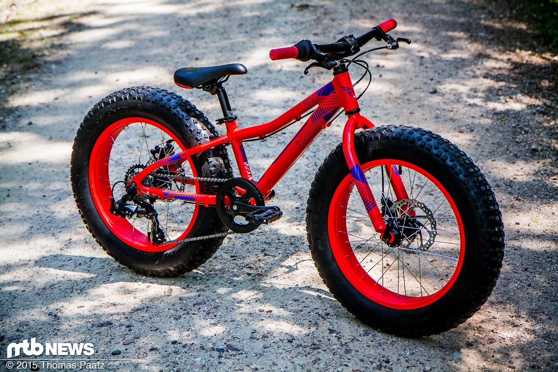

Felt DD10 - Fatbike
#70 Felt DD10 - Fatbike
#71
#72
#73
#74
#75
Konzept
Natürlich hat auch Felt ein 26″–Fatbike im Programm. Mit 4″-Reifen ausgestattet soll es für jeden Einsatz gerüstet sein.

Felt DD 10 – Ausstattung
#76 Felt DD 10 – Ausstattung

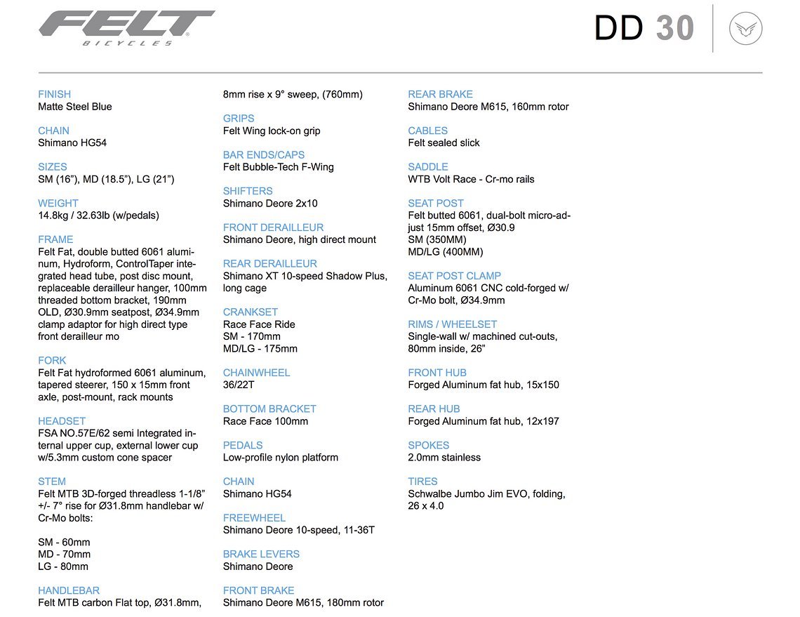

Felt DD 30 – Ausstattung
#77 Felt DD 30 – Ausstattung

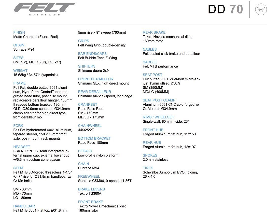

Felt DD 70 – Ausstattung
#78 Felt DD 70 – Ausstattung

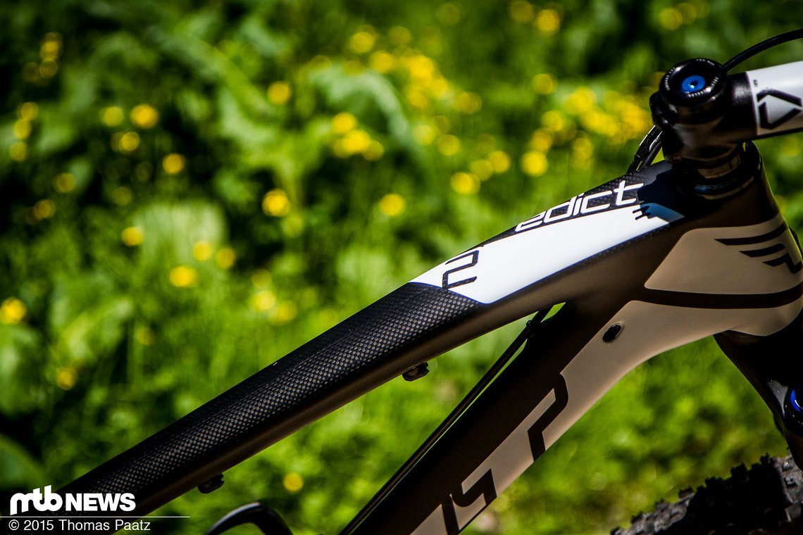

Felt Edict
Felt Edict 2
#79 Felt Edict 2

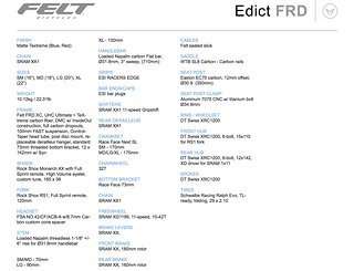

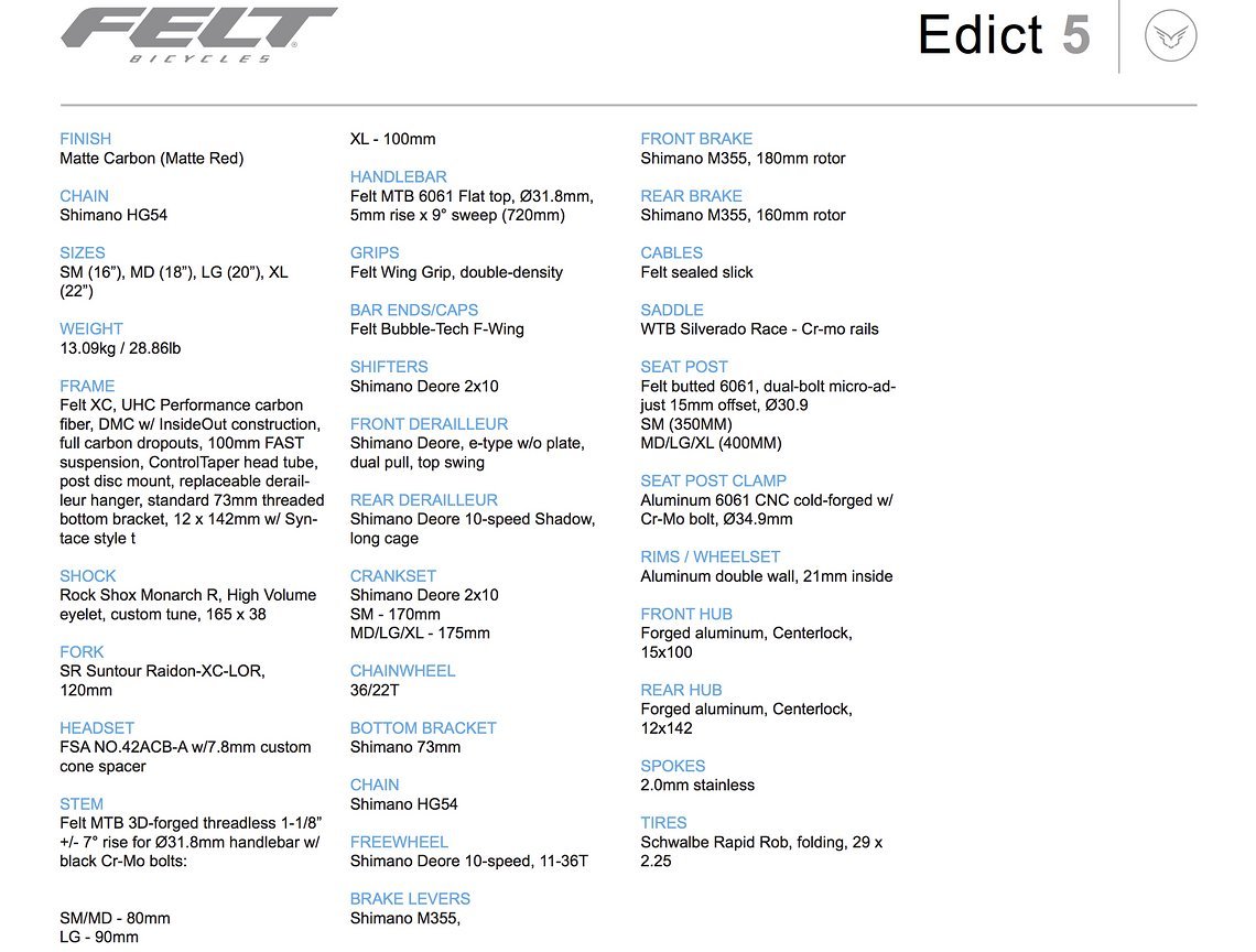

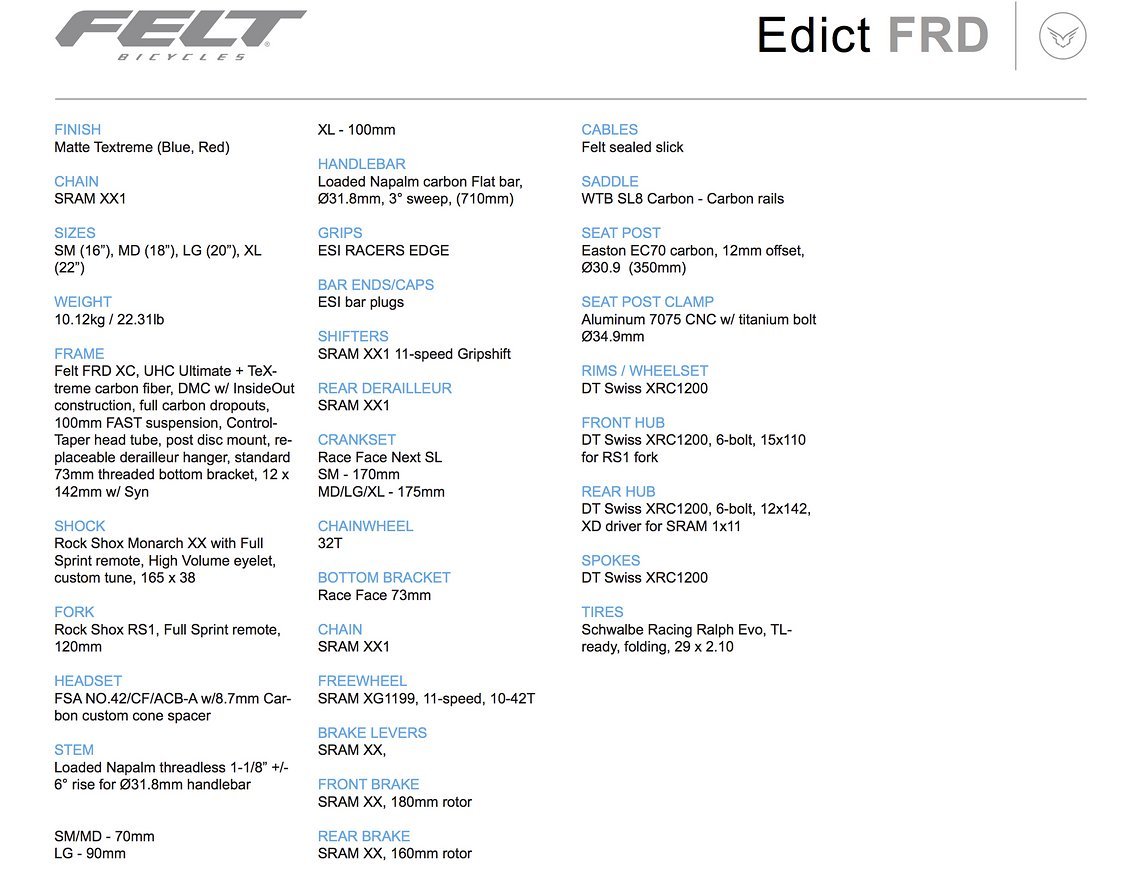

Felt Edict FRD – Ausstattung
#85 Felt Edict FRD – Ausstattung

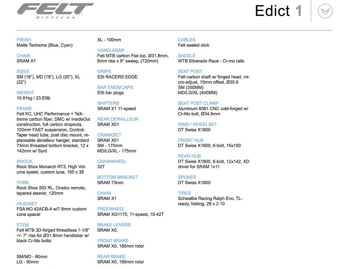

Felt Edict 1 – Ausstattung
#86 Felt Edict 1 – Ausstattung

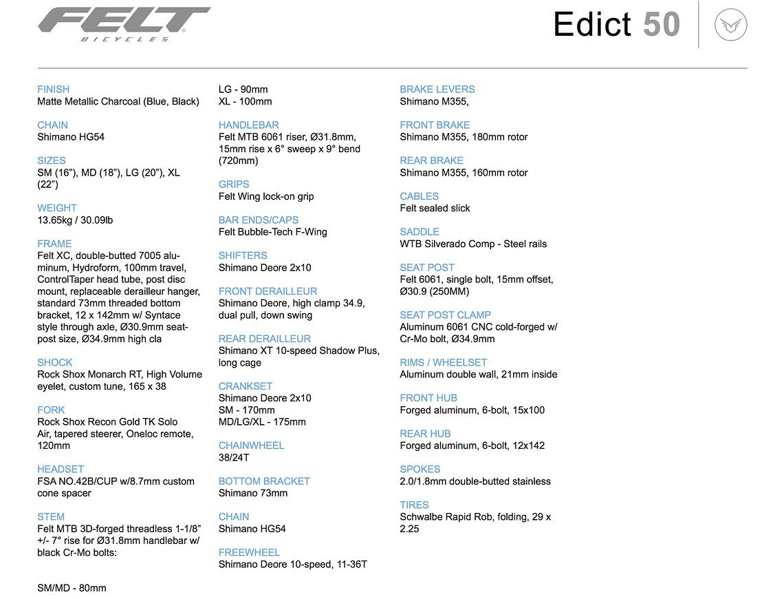

Felt Edict 50 – Ausstattung
#90 Felt Edict 50 – Ausstattung

Felt Cruncher
#92
#93
Konzept
Mit dem Kids-Fatbike Cruncher will Felt die junge Generation für’s Biken begeistern. Das Bike wird mit 20″ und 24″ Laufrädern zu haben sein und preislich vermutlich um die 500€ liegen.

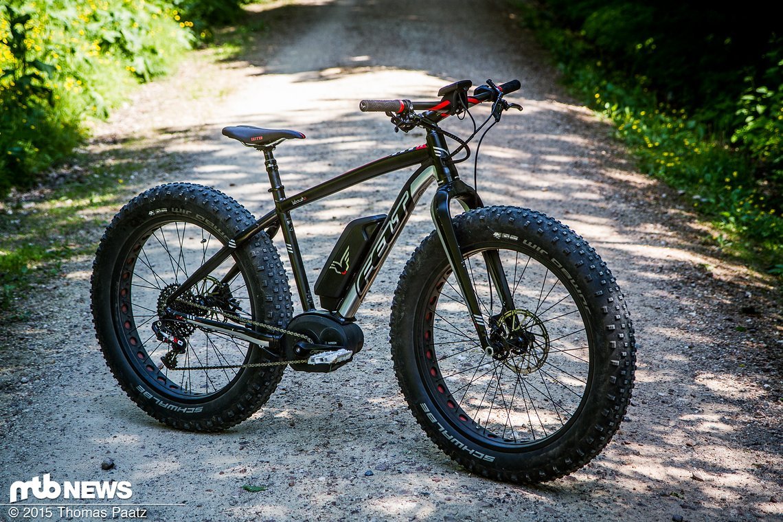

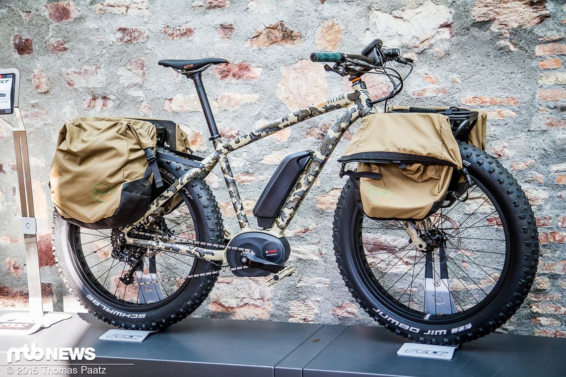

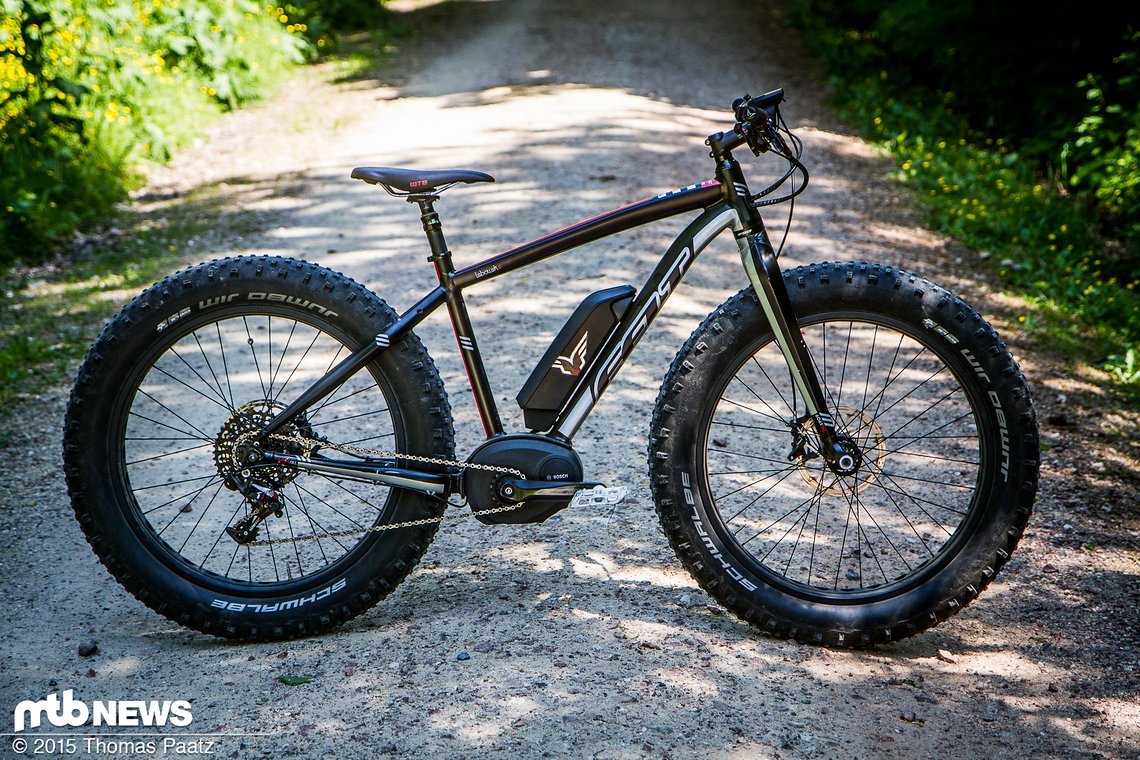

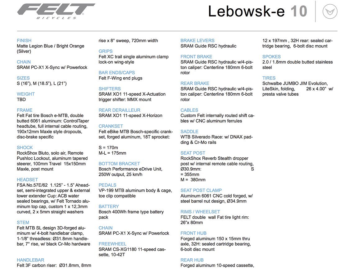

Felt Lebowsk-e/Outfitter
Felt Lebowsk- e
#94 Felt Lebowsk- e - e-Fatbike für 5.799 $ (5.200 €)
Die Expeditions-Variante Outfitter
#95 Die Expeditions-Variante Outfitter - preislich liegt dieses Modell bei 5.499 $ (5.000 €)
#96
#97
#98
Konzept
Mit dem Bosch e-Motor ausgestattet soll sich das Lebowsk-e eignen, um anstrengende Touren durch Schnee und Sand zu bestehen. Auffallen ist mit diesem Gerät garantiert.
Geometrie
SmallMediumLarge
Head Tube Angle707070
Seat Tube Angle737373
Top Tube Horizontal580610640
Top Tube Center to Center562586615
Head Tube Length105 + 16120 + 16135 + 16
Seat Tube Center to Top406470533
Bottom Bracket Drop656565
Chainstay Length495495495
Front Center642,6673,3704
Wheelbase1130,11160,91192,7
Rake454545
Standover Height720,2773,7825,2
Fork Length468468468
Lower HS Stack1,5 or 161,5 or 161,5 or 16
Reach396421447
Stack603617631

Felt Lebowsk-e 10 – Ausstattung
#99 Felt Lebowsk-e 10 – Ausstattung
