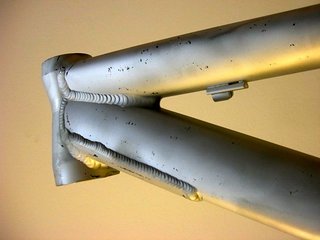

Wenn die Voraussetzungen des Rahmens erfüllt sind, bleiben noch einige spezifische Probleme, die eine Eloxierung erschweren oder zumindest das Ergebnis unansehlicher werden lassen. Dazu gehören einerseits Schweißnähte. Da hier in der Regel eine vom Rohrmaterial abweichende Legierung verwendet wird, kann die Schweißnaht einen abweichenden Farbton entwickeln. Das kann man als Style verkaufen, eigentlich ist es jedoch schade. Da kaum ein Hersteller angibt, welche Nahtbeigabe er verwendet, entsteht hier eine gewisse Unsicherheit. Gleiches gilt für Hitzeeinwirkungen bei der Herstellung des Rahmens. Auch hier kann es an den entsprechenden Bereichen zu Verfärbungen kommen. Zu Verfärbungen kann es auch im Bereich von scharfen Kanten kommen.

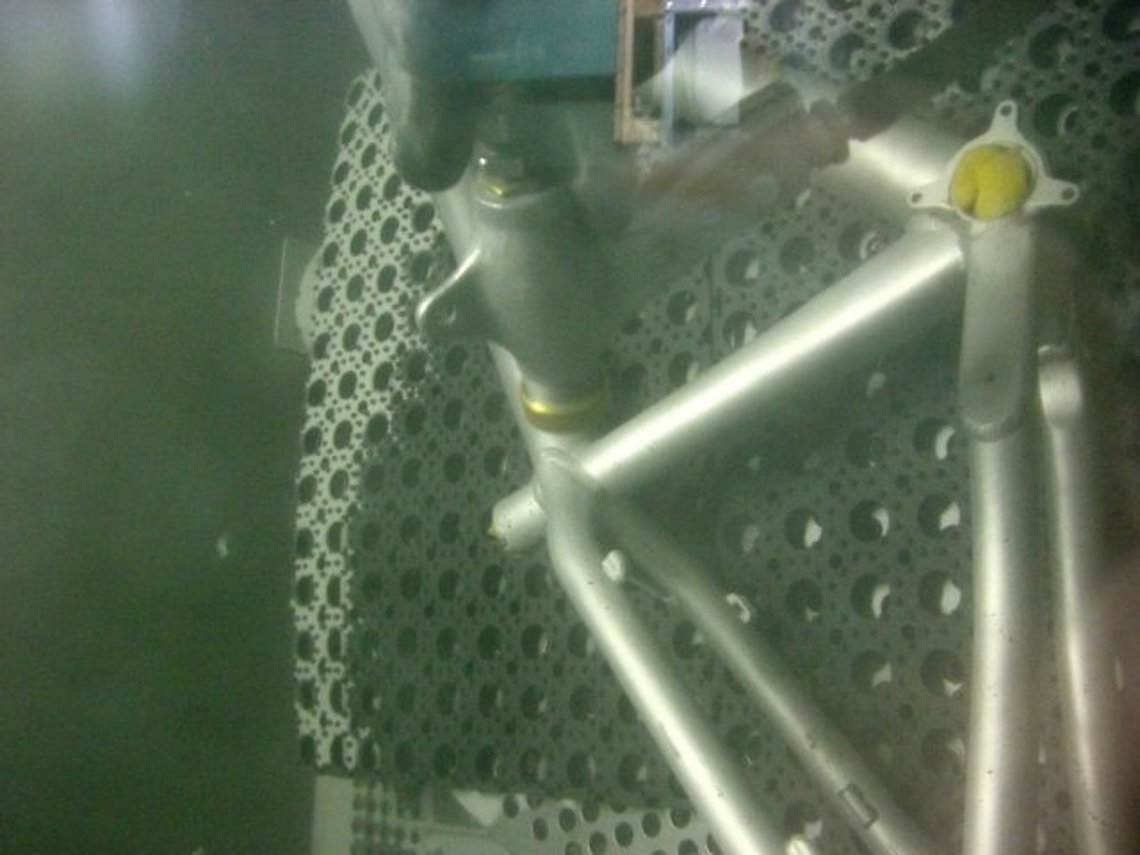

Ablauf
Im ersten Arbeitsschritt ist der Rahmen vom Originallack befreit worden. Im Falle des von Trek verwendeten Lackes ist dies laut dem verarbeitenden Betrieb kein leichtes Spiel gewesen und als der Rahmen zurück kam sah er relativ grob aus. Überall kleine Lackreste und eine matte Oberfläche wirkten nicht gerade anschaulich. Vor dem Eloxieren ging es jedoch zum Strahlen und in diesem Prozessschritt sind einerseits die meisten Überbleibsel der Lackschicht entfernt worden und andererseits die Oberflächenqualitäten angeglichen worden, um ein möglichst einheitliches Ergebnis der Eloxierung zu erreichen.
Eloxalprojekt Trek Ticket IBC 08
# Eloxalprojekt Trek Ticket IBC 08
Eloxalprojekt Trek Ticket IBC 09
# Eloxalprojekt Trek Ticket IBC 09
Das Eloxieren selbst beginnt dann mit einem Bad aus Natronlauge, gefolgt von einem Wasserbad zur Neutralisation und einem sauren Bad, in dem die eigentliche Elektrolyse stattfindet. Danach wird wieder gewaschen und anschließend die Poren der Oxidschicht im Farbbad mit der entsprechenden Farbe gefüllt. Nachdem diese Farbschicht in kochendem Wasser versiegelt worden ist, ist der Rahmen fertig und kann wieder montiert werden.

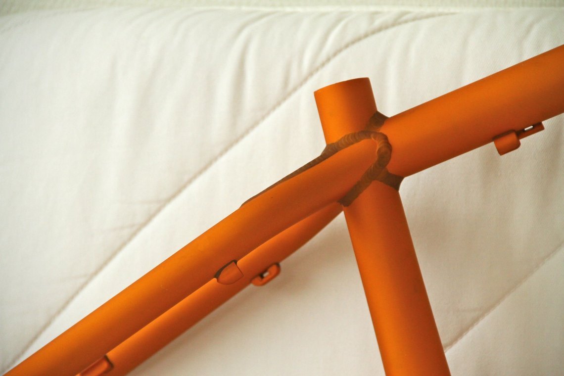

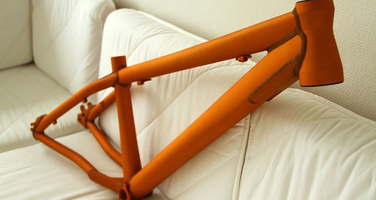

Als ich dann den neu eloxierten Rahmen in Händen gehalten habe, bin ich schier überwältigt gewesen. Klar ist der Serienlook schon nicht verkehrt gewesen aber in der nackten Eloxal-Ausführung gefällt mir das Trek Ticket noch deutlich besser. Während das Orange schön hell und gleichmäßig geworden ist, sind die Schweißnähte wie bereits angekündigt dunkler ausgefallen, was dem einen gar nicht gefallen mag, mir persönlich aber sehr gut taugt.

Auffällig sind ein paar wenige Stellen, an denen der Trek Original-Lack dem Entlacken und Strahlen standgehalten hat, die jedoch nicht besonders auffällig sind, da sie sich nur an kleinen Kanten etwa im Bereich der Ausfallenden befinden. Außerdem haben die Gussets des Rahmens offensichtlich das Ergebnis negativ beeinflusst. Die Erklärung von Seiten des Eloxierers sieht so aus, dass sie unter dem nicht dicht verschweißten Gusset noch die Flüssigkeiten aus den verschiedenen Prozessschritten jeweils länger gehalten haben und dadurch ein gleichmäßiges Ergebnis verhindert haben, da durch den dünnen Spalt noch Rest nachgeflossen zu sein scheinen.

Hier solltet ihr also Acht geben – liegt das Gusset auf dem Rahmen auf aber ist nicht rundum verschweißt, könnte es wie in meinem Fall zu sichtbaren Folgen kommen. Offene Gussets wie beim Trek am Hinterbau verbaut haben hingegen keine Spuren hinterlassen. Insgesamt ist der Rahmen aber sehr schön geworden, von den beschriebenen Stellen auf der Unterseite einmal abgesehen. Bleibt nur noch die Frage: Wie wirkt sich das auf der Waage aus? Mit Steuersatzlagerschalen wog der Serienrahmen 2400g. Nach dem Eloxieren kommt das gleiche Paket auf 2325g… Da hätte ich mir fast ein wenig mehr erhofft, doch die Gewichtsentwicklung hängt natürlich auch mit der Unbekannten „Herstellerlack“ zusammen, die sich vorher nur schwer abschätzen lässt.
