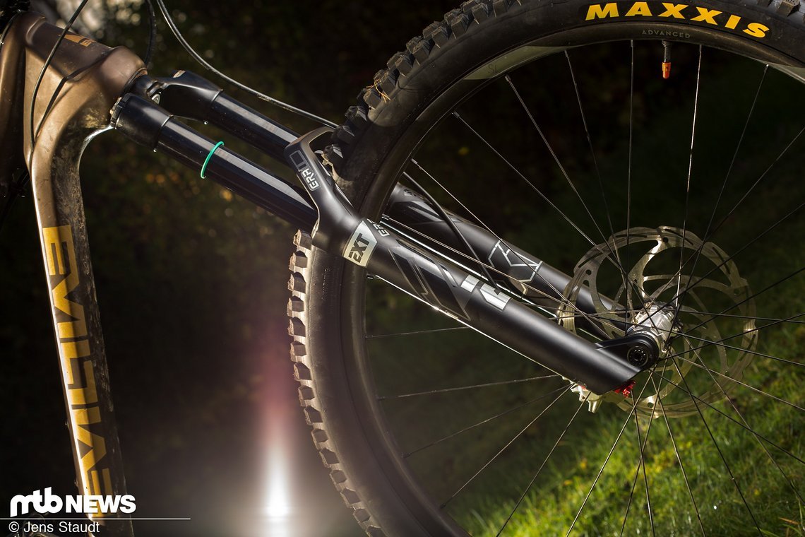

Dass EXT bei der Entwicklung der Era viel hinterfragt haben muss, wird klar, wenn man die Gabel sieht und die Infos dazu durcharbeitet. Hier finden sich viele innovative Lösungen, die teils mit sehr erfahrenen Entwicklungspartnern, aber auch auf der Basis eigener Erfahrung erschaffen wurden. Aber erst mal zu den Eckdaten: Die Era wiegt zirka 40 g weniger, als angegeben und würde sich mit ihren 2.240 g gegenüber dem aktuellen Markt mit dickeren Standrohren (RockShox Zeb-Test / Fox 38-Test) im leichteren Mittelfeld einordnen. Gegenüber Fox 36, RockShox Lyrik und Co. liegt sie hingegen auf der schweren Seite und bringt deutlich über 100 g mehr auf die Waage.
Krone und Hülse sind aus hochwertigem Alu und geschmiedet
#2 Krone und Hülse sind aus hochwertigem Alu und geschmiedet - die EXT Era soll dadurch ordentlich Steifigkeit mitbringen. Ob's auch gegen Knarzen hilft?
Wo dieses Mehrgewicht gegenüber Gabeln mit ähnlichem Standrohr-Durchmesser herkommt, ist von außen nicht erkennbar – die Era ist schlank und wirkt nicht wahnsinnig wuchtig. An der Gabelkrone stolpert man dafür aber direkt über die erste Sonderlösung: Anstatt eines herkömmlichen Tapered-Schafts arbeitet EXT hier mit einer zusätzlichen Hülse. Die Konstruktion wurde zusammen mit den Fahrwerks-Spezialisten von Mojo Rising entwickelt und soll aufgrund des geschmiedeten 7050 T6 Aluminium für eine deutlich erhöhte Steifigkeit sorgen.

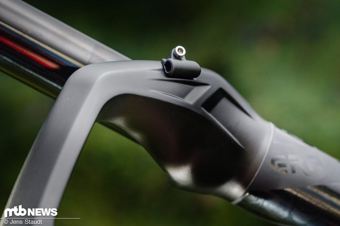

Von außen wirkt die Gabel ansonsten normal: Am Casting gibt es einen geschraubten Leitungshalter, sie ist in Right-Side-Up Bauweise ausgeführt, für Boost Laufräder gebaut und bietet Platz für Torque Cap-Naben-Endkappen. Auf der Rückseite des Castings ist eine klassische Post Mount 7″-Aufnahme angebracht, die maximale Bremsscheibengröße ist auf 203 mm limitiert.
Die geschraubte Bremsleitungs-Halterung ist zwischenzeitlich zum Standard geworden
#3 Die geschraubte Bremsleitungs-Halterung ist zwischenzeitlich zum Standard geworden - auch an der Era darf sie natürlich nicht fehlen!

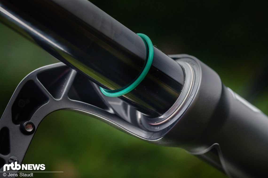

Komplett reibungsoptimiert dank speziellen DU-Gleitbuchsen und eigenem EXT-Öl
#4 Komplett reibungsoptimiert dank speziellen DU-Gleitbuchsen und eigenem EXT-Öl - außerdem soll die Gabel auf extrem genaue Toleranzen kalibriert sein.
Spannend wird es aber noch einmal beim Innenleben, denn EXT will mit einem neu entwickelten DU-Material für die Gleitbuchsen und dem speziellen EXT-Öl eine Garantie geben: Null Haftreibung und extrem geringe Gleitreibung, auch bei hohen seitlichen Belastungen.

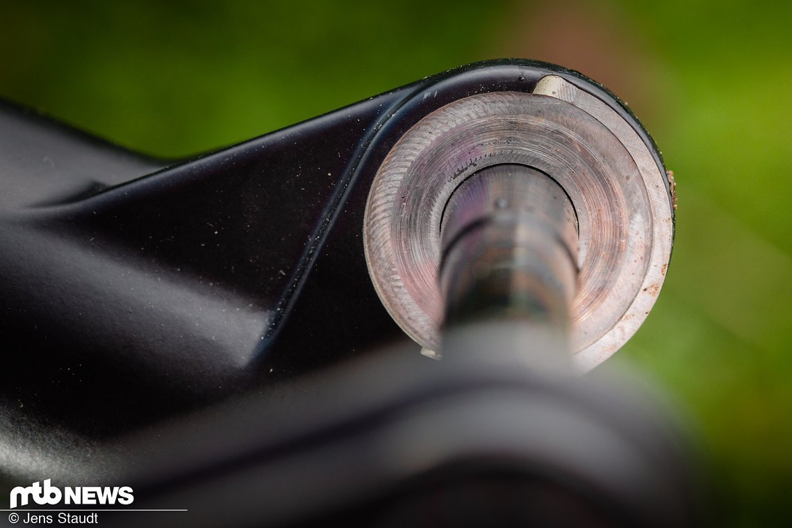

Schraubachsen für Boost-Vorderräder sehen wir heutzutage an jeder Gabel
#5 Schraubachsen für Boost-Vorderräder sehen wir heutzutage an jeder Gabel - Torque Cap-Kompatibilität sonst aber nur an RockShox-Modellen.

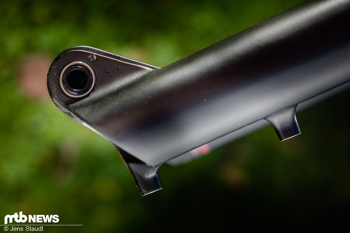

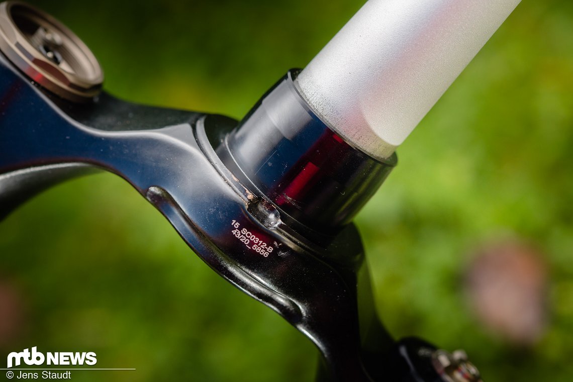

Bremsaufnahme für 180 mm-Scheiben via Post Mount-Aufnahme
#6 Bremsaufnahme für 180 mm-Scheiben via Post Mount-Aufnahme - maximal dürfen an der Era 203 mm-Scheiben gefahren werden.

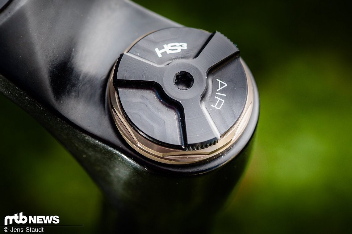

Federung

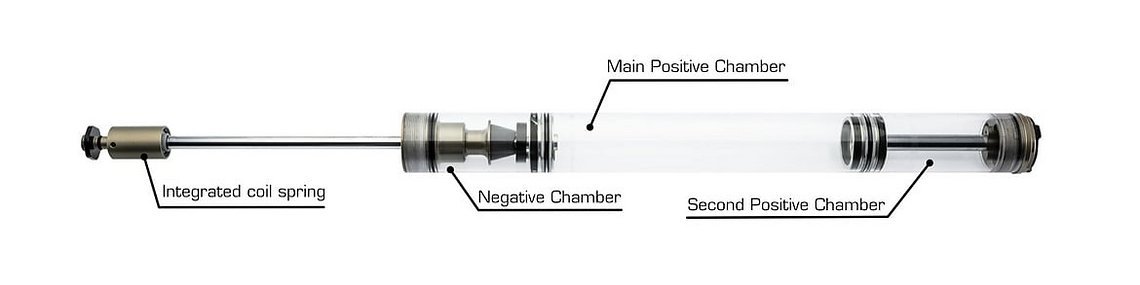

Drei Luftkammern und eine Stahlfeder – EXT tauft das HS3-System auch Hybridfeder – wie soll das aussehen? EXT verwendet eine spannende Kombination: Die Grundlage für das System bietet der klassische Aufbau aus einer Positiv- und einer Negativ-Luftkammer. Die beiden Kammern sind nicht separat befüllbar, sondern werden durch ein Ventil befüllt und intern ausgeglichen. Zusätzlich gibt es, ähnlich wie bei Manitous IRT oder der Chickadeehill AWK, eine zweite Positiv-Luftkammer, die in Reihe geschaltet ist, aber mit etwas höherem Luftdruck befüllt wird. Gekennzeichnet ist die Hauptkammer durch ein + und die zweite Positiv-Kammer durch ein ++.
Was bedeutet Hybridfeder?
#8 Was bedeutet Hybridfeder? - EXT setzt ein Dreikammer-System und eine Stahlfeder ein.

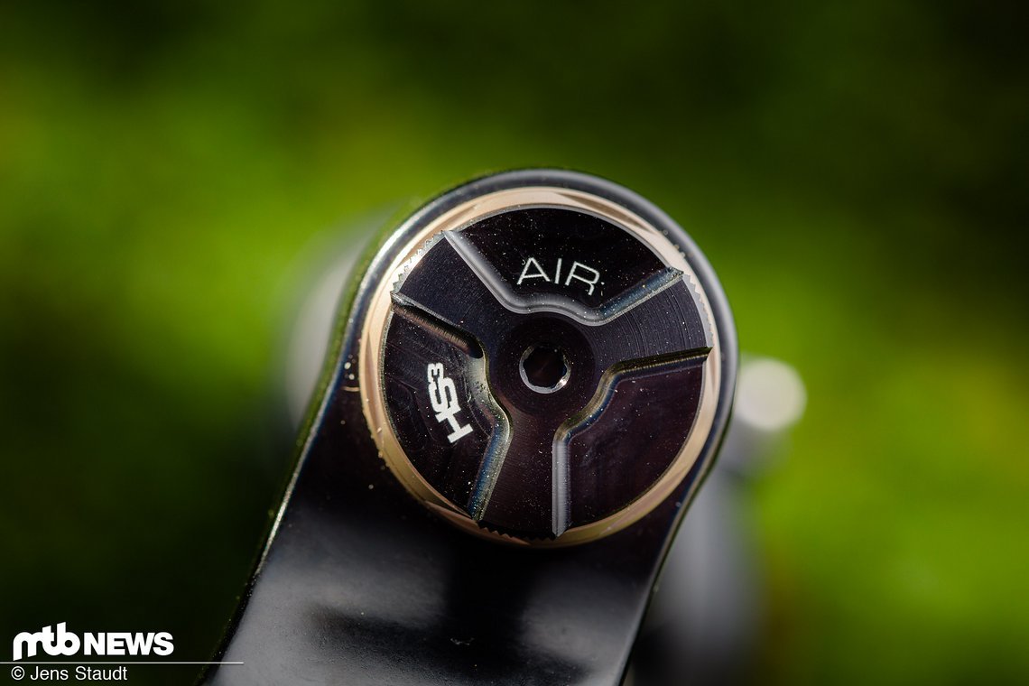

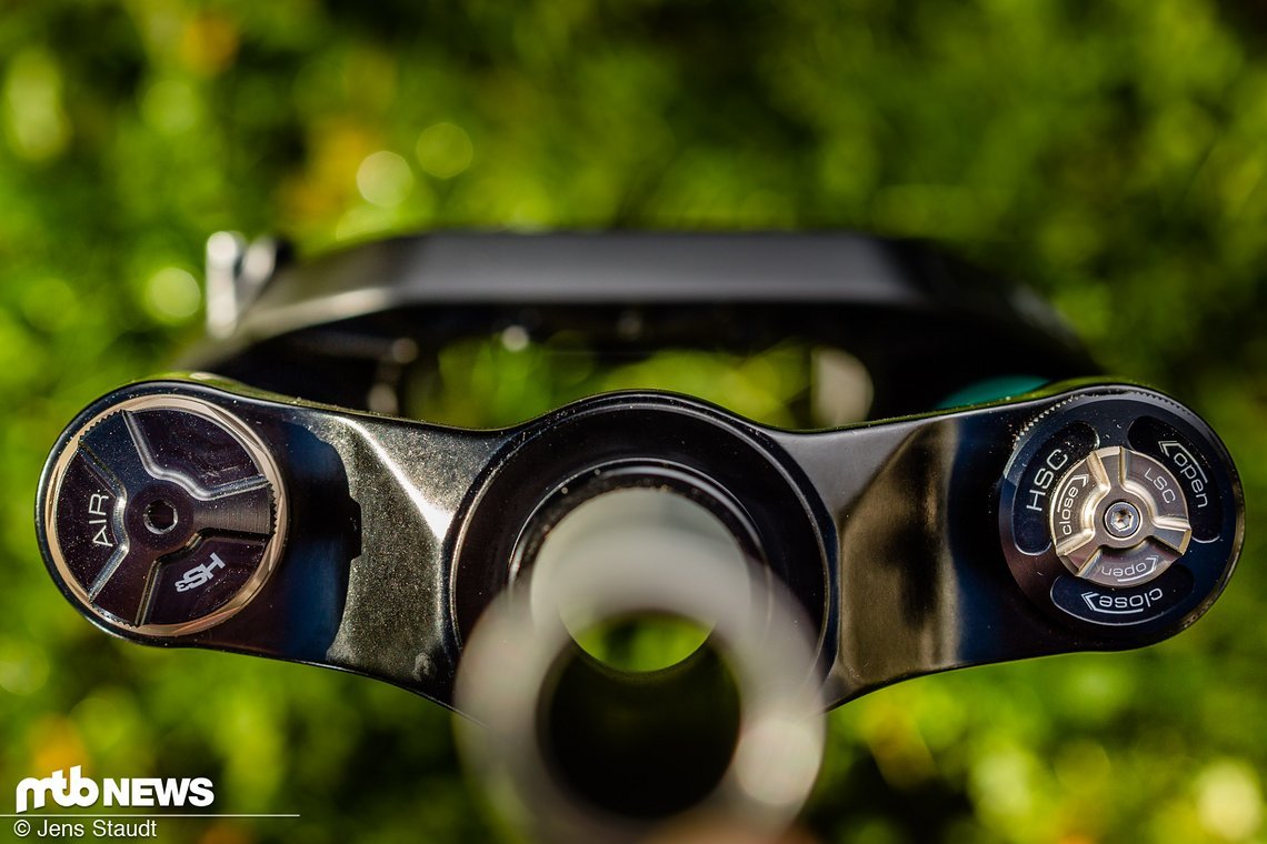

Unter der Kappe kommen zwei Ventile zum Vorschein.
#9 Unter der Kappe kommen zwei Ventile zum Vorschein.
Unten am Luftschaft, wo die Feder-Einheit mit dem Casting verbunden wird, ist zusätzlich noch eine Stahlfeder verbaut. Diese Feder soll beim Ansprechverhalten und Lastwechseln unterstützen und so für ein nahezu reibungsloses System sowie bestmögliches Reaktionsvermögen der Federgabel und dadurch extrem viel Grip sorgen. Die weiteren Ziele, die der Hersteller mit der HS3-Feder verfolgt: maximale Abstimmbarkeit sowie viel Unterstützung im mittleren Federwegs-Bereich und um die SAG-Position herum. Zusätzlich soll es maximale Sensibilität und Durchschlagschutz geben.
Aufbau der EXT-Feder im Detail.
#10 Aufbau der EXT-Feder im Detail.

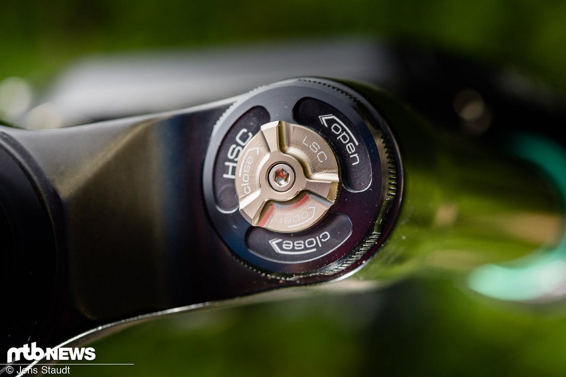

Maximale Sensibilität und Abstimmbarkeit sollen auch bei der Dämpfung die Devise sein – dafür bietet die Era eine externe Einstellmöglichkeit für die Low- und Highspeed-Druckstufe sowie die Lowspeed-Zugstufe. Dazu gibt’s möglichst reibungsarme Beschichtungen und Gleitbuchsen. Für möglichst geringe Hysterese und Kavitation soll der Kartuschendruck gut ausgeglichen sein. Auf der Oberseite der Kartusche setzt EXT dafür einen Trennkolben ein, der durch eine Spiral-Feder vorgespannt wird. Möglichst präzise soll dieser dank „Superfinish Chrome“-Oberfläche und einem Axial-Lager für die Feder auf Lastwechsel reagieren können.

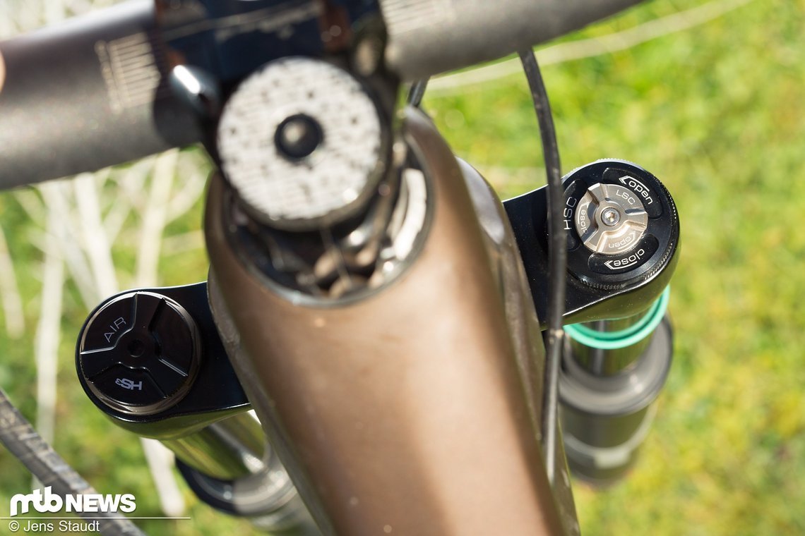

Oben an der Kartusche lassen sich Low- und Highspeed-Druckstufe einstellen
#11 Oben an der Kartusche lassen sich Low- und Highspeed-Druckstufe einstellen - in der HDVR-Druckstufen-Einheit kommen zwei Shimstacks für mittlere und schnelle Schaftgeschwindigkeiten zum Einsatz.

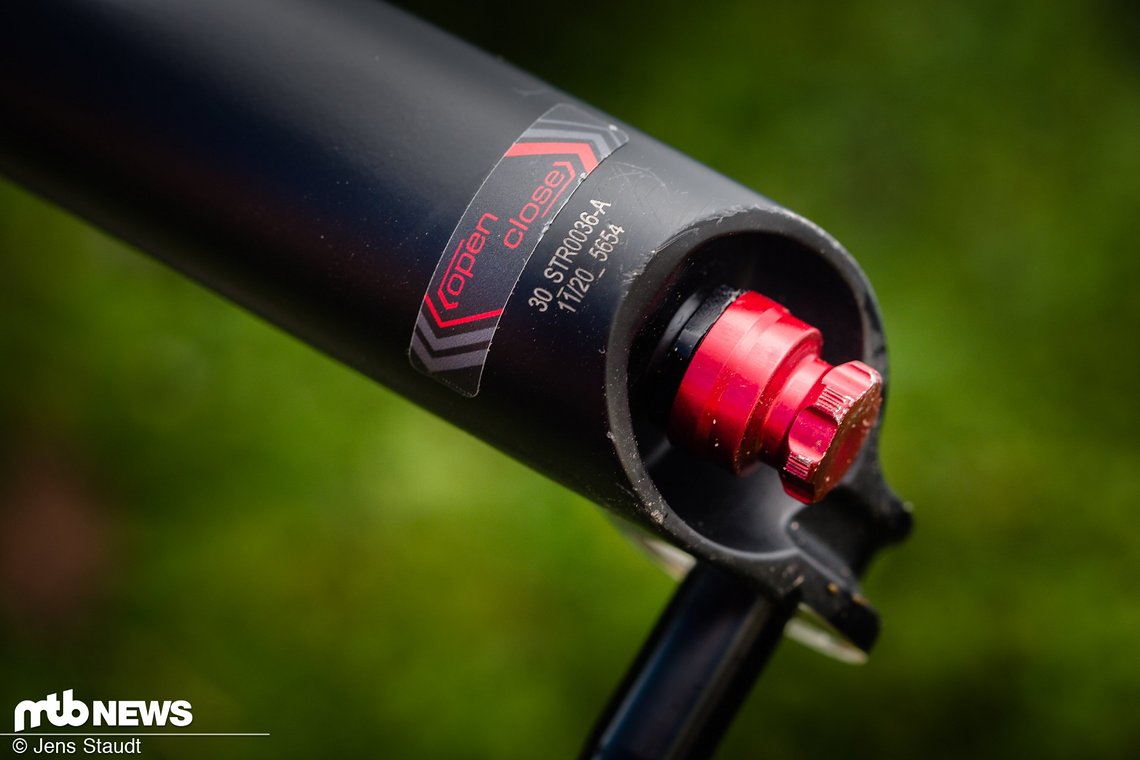

Lowspeed-Zugstufen-Einsteller auf der Unterseite der Gabel

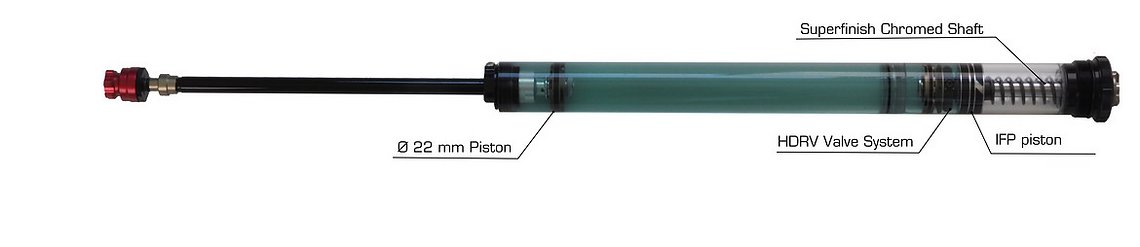

#12 Lowspeed-Zugstufen-Einsteller auf der Unterseite der Gabel - hiermit lässt sich die Größe von Öldurchlässen am 22 mm Zugstufen-Kolben steuern, um die Ausfedergeschwindigkeit zu regulieren.
Viel über seine Dämpfung erzählt der Hersteller ansonsten nicht. Die gesamte Dämpfungseinheit ist recht groß und soll wie die EXT-Dämpfer auch mit viel Ölfluss arbeiten. Für die Zugstufe ist kann die Größe der Durchflüsse reguliert werden. Der Zugstufen-Kolben ist mit 22 mm Durchmesser etwas kleiner als der Druckstufen-Kolben – dieser misst 24 mm im Durchmesser. Zwei Shimstacks für die mittleren und hohen Geschwindigkeitsbereiche sollen die perfekte Dämpfung für jeden Schlag bieten. Details über die genaue Funktion der Einstell-Knöpfe sind nicht bekannt.
Die EXT-Dämpfung im Detail.
#13 Die EXT-Dämpfung im Detail.

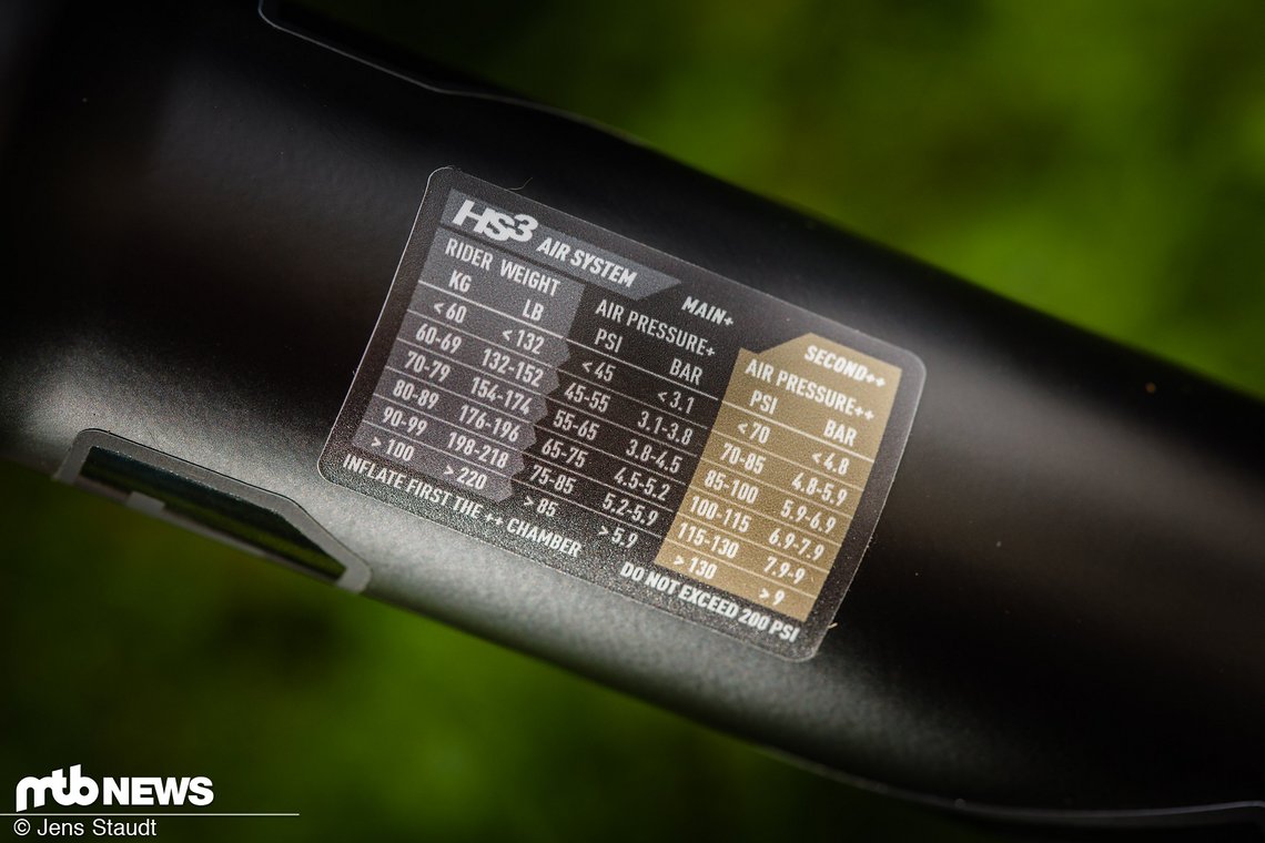

Setup-Hilfe gibt es übers beigelegte Kärtchen …
#14 Setup-Hilfe gibt es übers beigelegte Kärtchen …
… oder direkt an der Gabel.
#15 … oder direkt an der Gabel.

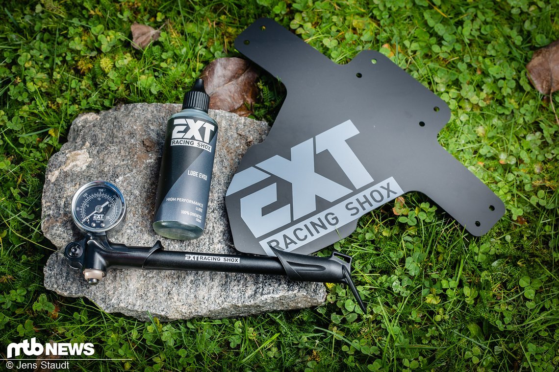

Klein aber fein – der Lieferumfang mit Pumpe, Schutzblech und Schmieröl.
#22 Klein aber fein – der Lieferumfang mit Pumpe, Schutzblech und Schmieröl.
