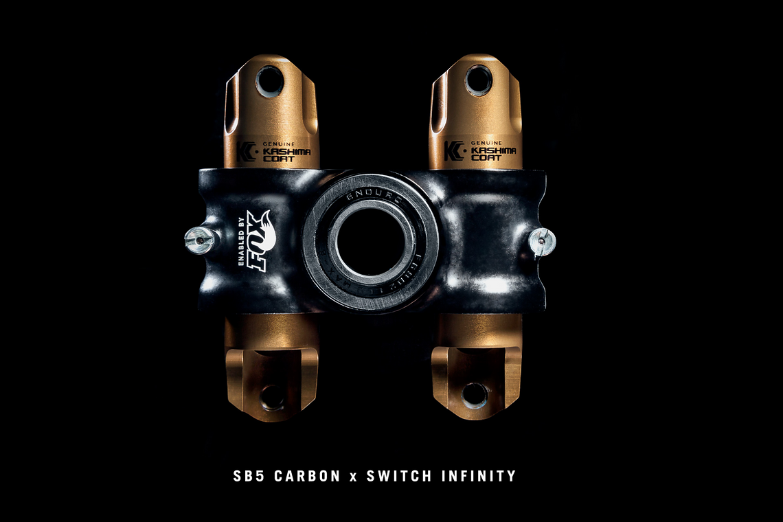

Herzstück der neuen Bikes - Die Switch Infinity Einheit - 4-fach verschraubt und aus zwei Zylindern bestehend.

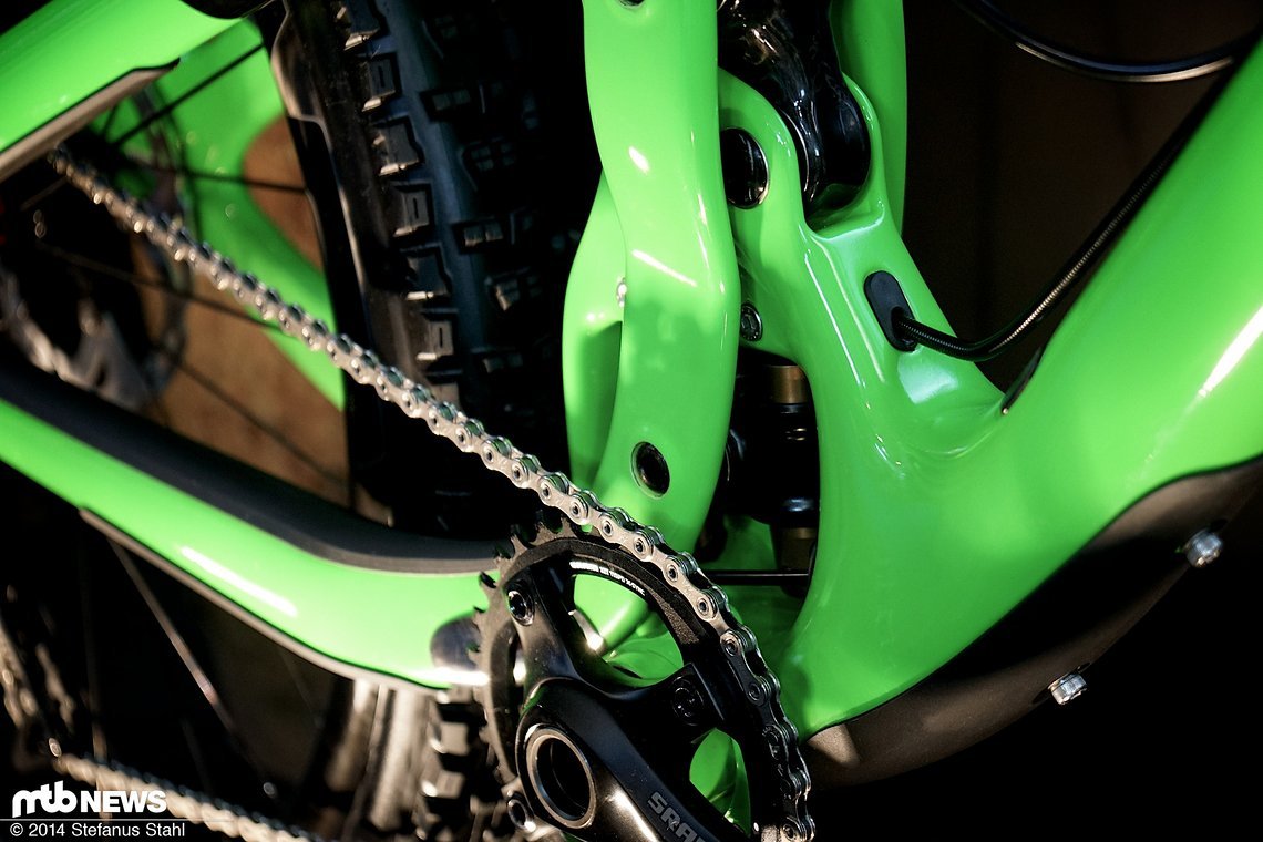

Einfach schön anzuschauen - Die rundlichen Formen des SB5c

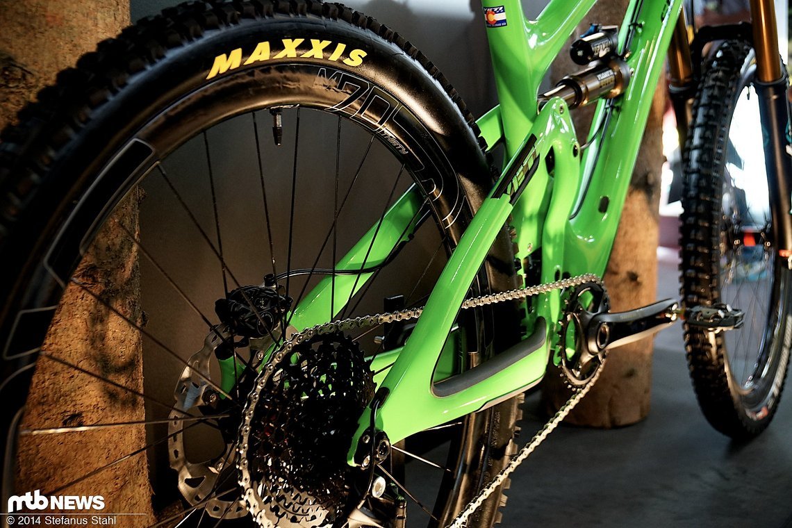

Der Hinterbau sieht auf den ersten Blick nach Switch Link aus - Auf den zweiten Blick sieht man: Am unteren Drehpunkt geht etwas sehr Unorthodoxes vor sich. Das System wurde gemeinsam mit Fox über 3 Jahre lang entwickelt.
Der obere Drehpunkt ist konventionell und wie bisher ausgeführt - Die Switch Infinity Technologie findet sich nur am unteren Drehpunkt und funktioniert sehr anders als das bisher bekannte Switch Link. Das Linearlager wäre identisch zu einer unendlich langen Umlenkung - daher der Name.

Hier versteckt sich ein Linearlager - Statt industrieller Gleitschiene wie vom Downhiller bekannt kommen zwei Fox Kashima-Zylinder zum Einsatz, auf denen der Drehpunkt auf und ab gleitet.

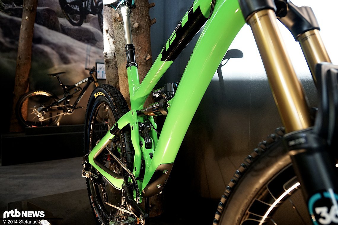

Eine der wenigen echten Neuheiten auf der Eurobike - Das YETI SB6C, genauer gesagt der zweite existierende Serien-Rahmen dieses Modells überhaupt.
Das Bike nutzt ebenfalls den Switch Infinity Link - bietet aber 157 mm Federweg und kommt in Yeti-typischem Schwarz oder Türkis, aber auch im gezeigten Grün.
Der Rahmen bringt 2,63 kg auf die Waage - und ist in 5 Rahmengrößen erhältlich.
Auch hier gilt: Unten doppelte Linearführung, oben Umlenkhebel. - Der Lenkwinkel liegt bei 65,5° - Jared Graves hat mit dem Bike bereits ein EWS-Rennen gewinnen können.
Der Hauptrahmen ist so lang ausgelegt, dass kurze Vorbauten und breite Lenker gut passen sollen - Konkret: Größe M hat einen Reach von 445 mm (!), auch das Heck ist mit 442 mm nicht gerade kurz.
Eine Direct Mount-Umwerferaufnahme soll hier irgendwo montierbar sein - sie funktioniert mit Shimano Sideswing Umwerfern - Idee hinter dem Hinterbau: Die Richtung, in die das Hinterrad federt, ändert sich über den Federweg ungewöhnlich stark. Dabei bewegt er sich am Beginn des Federwegs nach ganz unten, am Ende dann nach ganz oben. Der Effekt: Zu Beginn antriebsneutral, am Ende schluckend und ausweichend. Sagt zumindest die Theorie - bald folgt ein erster Fahrbericht.
