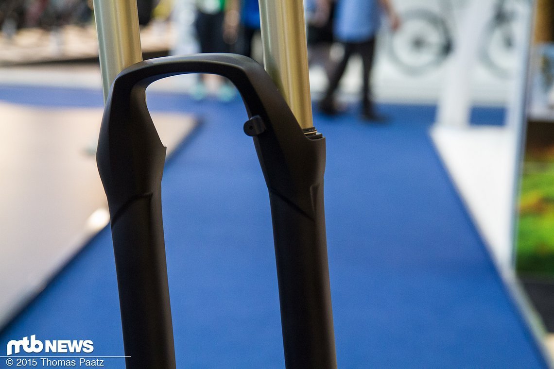

RST Rebel: Updside Down Gabel
Belebt eine weitere Upside-Down Gabel den doch recht kleinen Markt der speziellen Gabeln?
Federweg der RST Rebel:
  • 80 – 130 mm (29er)
  • 100 – 150 mm (27,5+)
Die Rebel kommt mit einer 110×15 (Boost) Aufnahme, 3,25″ Reifen sollen Platz darin haben.
Die Steckachse soll durch eine spezielle Ausformung zur Steifigkeit der Gabel beitragen, wie auf den Fotos zu sehen. Eine Drehung der Steckachse ist dank dieser Konstruktion nicht möglich.
Das Casting besteht aus Magnesium, die Tauchrohre aus Aluminium. Das Gewicht soll bei 2,1 kg liegen. Wann die Gabel marktreif sein wird, ist ebenso wie der Preis noch unbekannt.

Die Gabelkrone der RST Rebel
# Die Gabelkrone der RST Rebel
Die Steckachse soll für Steifigkeit sorgen
# Die Steckachse soll für Steifigkeit sorgen

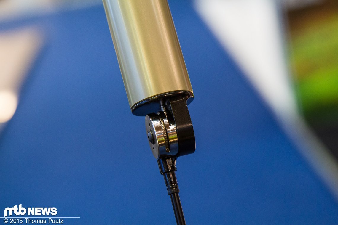

Elev8 heisst die verstellbare Sattelstütze von RST. Sie kommt in zwei Versionen – mit 30,9 mm und 31,6 mm Durchmesser. Der Verstellbereich beträgt gängige 125mm. Die Technik, die im Innenleben mit Nadellagern ihren Dienst verrichtet, entstammt den zahlreich in City- und Trekkingrädern verbauten RST Singleshock Gabeln. Die Bedienung der Stütze erfolgt mechanisch, am unteren Ende der Stütze betätigt ein durch den Zug angesteuertes exzentrisches Rad den Verstellmechanismus.

das silberne Rad betätigt das Verstell-Ventil in der Stütze
# das silberne Rad betätigt das Verstell-Ventil in der Stütze
