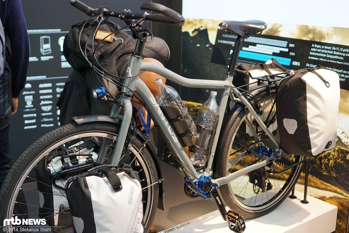

P1.18

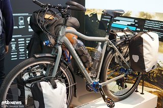

Dieses Getriebe kannten wir schon länger – mehr Bandbreite als alle anderen, konstante Gangsprünge, aber leider nicht ganz leicht und nur mit Drehgriff zu bedienen. Es hat sich im Trekking-Bereich etabliert und wird weiterhin
So sieht der perfekte Einsatzbereich der P1.18 aus
#1 So sieht der perfekte Einsatzbereich der P1.18 aus

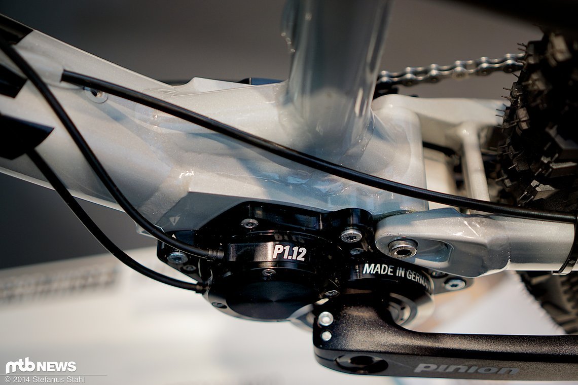

Pinion P1.12
#2 Pinion P1.12 - Weiterhin Made in Germany, aber einfach leichter.

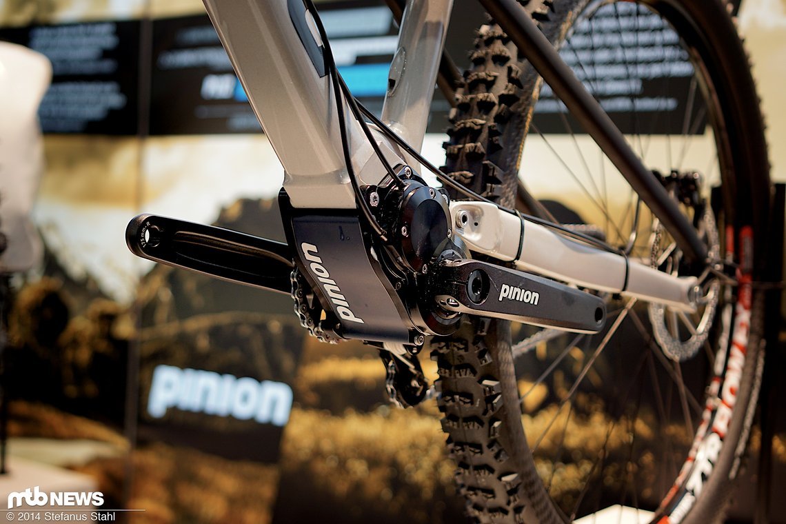

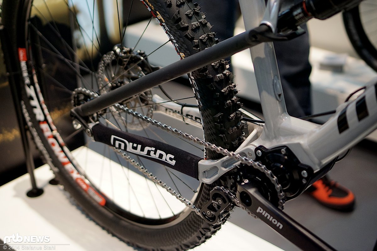

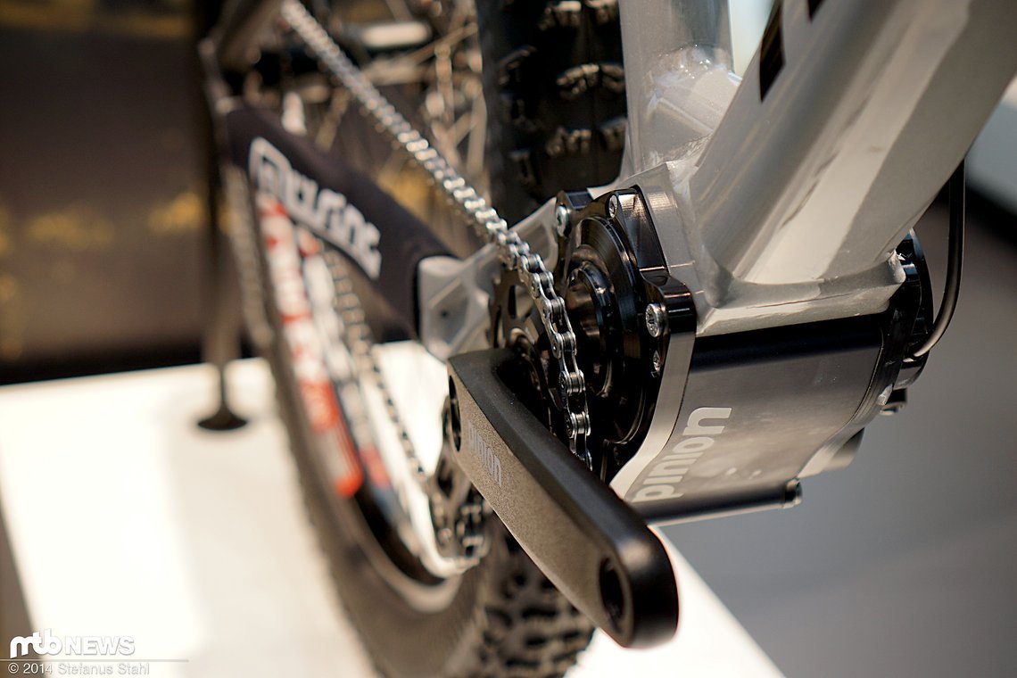

Müsing zeigt ein Pinion-Getriebefully
#4 Müsing zeigt ein Pinion-Getriebefully
Es setzt bereits auf die P1.12
#5 Es setzt bereits auf die P1.12

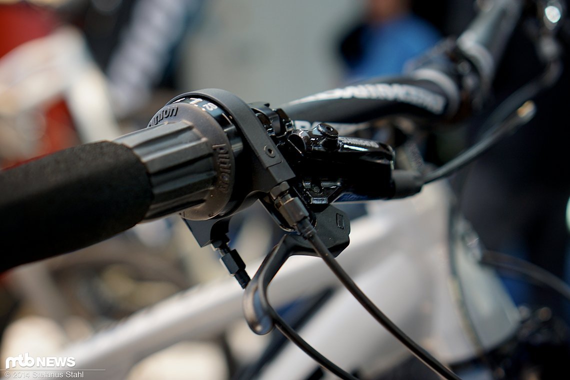

Auch alle neuen Pinion Getriebe
#6 Auch alle neuen Pinion Getriebe - kommen mit Drehgriff und Doppelzug

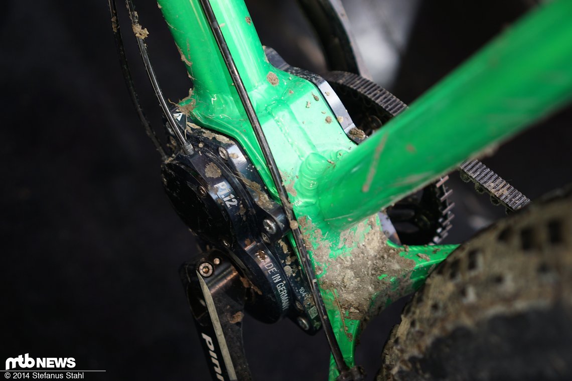

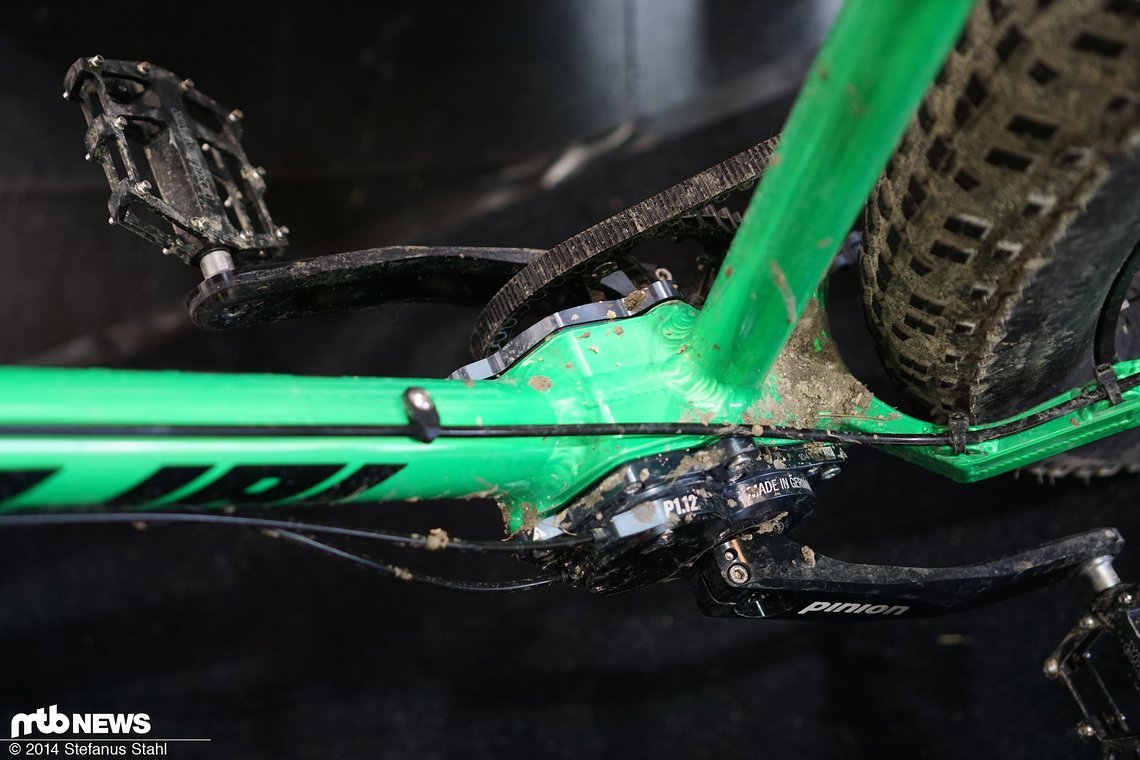

Das bekannte P1.18 wird sich weiter in den Trekkingrad-Bereich verschieben – dort kommt es auf konstante Trittfrequenz an, Gewicht und Bauraum sind nicht ganz heikel. Das P1.12 wird das Angebot für alle Touren-Mountainbiker werden, das P1.9XR soll sowohl Enduro-Racer als auch Freerider und Downhiller ansprechen. Die Compact Range wird ebenfalls im urbanen Bereich den meisten Sinn ergeben. Neu für alle Pinion-Getriebe: Ein Spider für Fatbikes. Die Kombination aus Matsch- und Schneetauglichem Rad und Getriebe ergibt durchaus Sinn.
Novum:
#8 Novum: - Fatbike-kompatibler Ritzel-Spider
Das Pinion P1.12
#9 Das Pinion P1.12 - spart satte 350 g gegenüber dem P1.18
