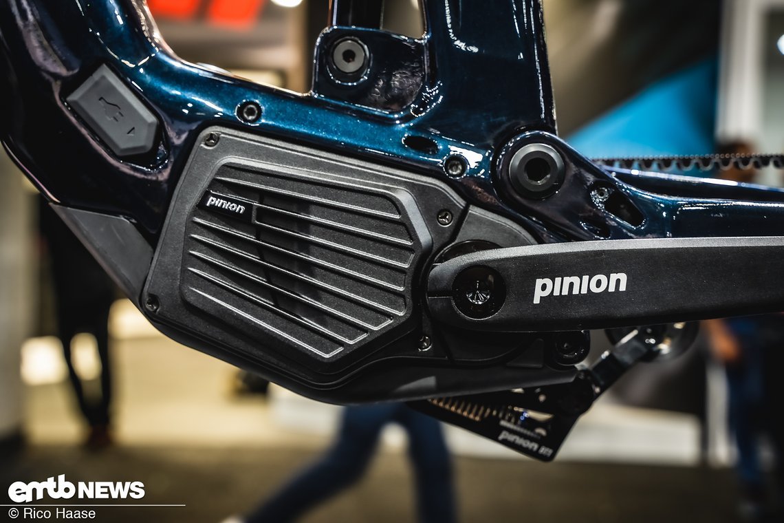

Die Pinion Motor.Gear.Unit, kurz MGU, ist ein E-MTB-Motor, der mit einem Pinion-Getriebe kombiniert wurde

Die Pinion Motor.Gear.Unit ist modular aufgebaut – ihr habt die Wahl aus einer Variante mit 9 oder 12 Gängen habt. Rechnet man die beiden Speed-Versionen, die für S-Pedelecs konzipiert sind, hinzu, kommt man auf vier verschiedene MGUs. Die Bandbreite liegt in den 9-Gang-Versionen bei 568 %, mit 12 Gängen bei ganzen 600 %. Pinion zufolge liegt das Gewicht der MGU bei etwa 4 bis 4,1 kg – je nach Version. Damit ist das System etwa 2 kg schwerer als ein Leichtbau-Getriebe der Pinion C-Linie.
Der Motor kann mit Pinion-Getrieben mit 9 ode 12 Gängen kombiniert werden
# Der Motor kann mit Pinion-Getrieben mit 9 ode 12 Gängen kombiniert werden - die Bandbreite liegt bei 568–600 %.
Pinion zufolge wurde der in Deutschland produzierte Motor für industrielle Anwendungen entwickelt und vom Getriebe-Hersteller an den Einsatz im E-Mountainbike angepasst. Er setzt auf die 48 Volt-Technologie und soll 85 Nm bei maximal 600 Watt Spitzenleistung zur Verfügung stellen. In der S-Pedelec-Version sind es sogar 800 Watt. Pinion legt jedoch Wert darauf, dass der Motor durch das integrierte Getriebe nicht uneingeschränkt mit üblichen E-Bike-Motoren vergleichbar ist – in den ersten 4 Gängen liegen sogar 160 Nm Drehmoment an der Abtriebswelle an. Die Unterstützung liegt maximal bei 400 % bei bis zu 250 Nm Eingangsdrehmoment.
Pinion gibt an, dass der Motor für industrielle Anwendungen entwickelt und an E-Bikes angepasst wurde.
# Pinion gibt an, dass der Motor für industrielle Anwendungen entwickelt und an E-Bikes angepasst wurde.
Ein großer Vorteil des Systems ist Pinion zufolge, dass das Getriebe besser für die hohen Lasten am E-Bike geeignet ist als eine Kettenschaltung. Das Argument wird dadurch unterstrichen, dass ja tatsächlich namhafte Schaltungshersteller spezielle, besonders haltbare und schwerere E-Bike-Versionen entwickelt haben. Die restlichen Argumente sind aus der Getriebe-Diskussion am Mountainbike bekannt: sehr zentraler Schwerpunkt, weniger ungefederte Masse am Hinterrad, kein entblößtes Schaltwerk, das abreißen kann, und natürlich die gute Abdichtung gegenüber Wasser und Schmutz.
Dank Getriebe sollen nun auch E-Biker von weniger ungefederte Masse am Hinterrad, einem sehr zentralen Schwerpunkt und weniger Verschleiß profitieren.
# Dank Getriebe sollen nun auch E-Biker von weniger ungefederte Masse am Hinterrad, einem sehr zentralen Schwerpunkt und weniger Verschleiß profitieren.
Bisher war diese Kombination am E-Mountainbike einfach nicht möglich – schließlich nehmen Mittelmotor und Getriebe denselben Platz im Rahmen ein. Geschaltet wird an der Pinion MGU elektrisch, die Energie liefert die E-Bike-Batterie. Das System hat zudem verschiedene optionale Smart.Shift-Funktionen, sodass etwa beim Rollen automatisch ein an die Geschwindigkeit angepasster Gang eingelegt werden kann.
