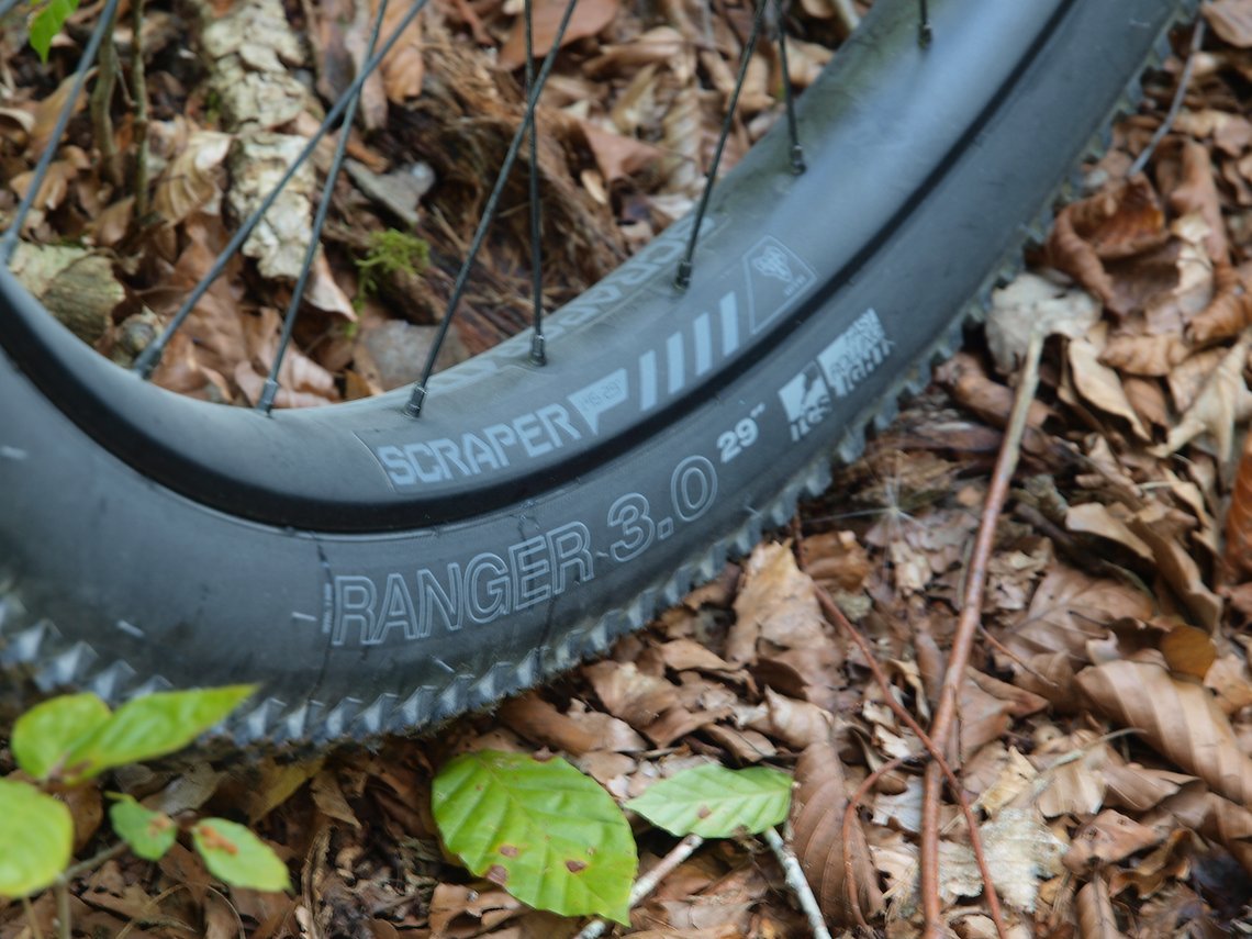

Die Ausstattung des Jones Plus Titanium passt zum edlen Auftritt des Bikes: SRAM Eagle Antrieb, ein Laufradsatz bestehend aus orangefarbenen Hope Pro 3 Naben samt mit dem WTB Ranger 29*3.0“ bereiften WTB Scraper i45 Felgen, dazu farblich passende Hope Tech Bremsen sowie ein Cane Creek 110 Steuersatz.

WTB Scraper i45 Felgen mit WTP Ranger Reifen in 3,0er Breite
# WTB Scraper i45 Felgen mit WTP Ranger Reifen in 3,0er Breite

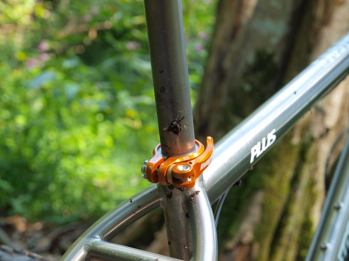

Farblich passend kombiniert: Die Klemme für den Eagle-Shifter...
# Farblich passend kombiniert: Die Klemme für den Eagle-Shifter...
... die Hope-Sattelklemme ...
# ... die Hope-Sattelklemme ...
und der CaneCreek Steuersatz
# und der CaneCreek Steuersatz
