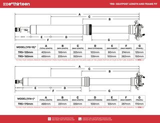

Die Stütze ist nicht grundsätzlich neu, wurde aber überarbeitet. e*thirteen hat die Mechanik verfeinert und vereinfacht, dadurch soll die TRS+ noch haltbarer geworden sein. Eine verbesserte Position der Bushings und die Verkürzung der unten liegenden Ansteuerung spart Platz – die 170 mm Stütze ist so insgesamt kürzer als die 150 mm-Variante.
Entgegen der meisten am Markt verfügbaren Vario-Stützen ist das Innenleben vollständig mechanisch. Im Inneren sitzt keine Luftfeder, die für Probleme bei der Langzeit Haltbarkeit sorgen kann, e*thirteen setzt stattdessen auf eine Stahlfeder. Auch auf hydraulische Bauteile verzichtet man komplett – Verschlussmechanismus und Ansteuerung sind komplett mechanisch geregelt. Der simple Aufbau ist auch für den Kunden von Vorteil, denn die Stütze ist vollständig zerlegbar. Ein Service sollte also denkbar einfach durchzuführen zu sein. Eine Eigenheit gibt es dann aber doch: Die e*thirteen TRS+ 170 lässt sich nur in definierten Stufen arretieren und nicht völlig frei im Hub stoppen. An der 170 mm Stütze kann zwischen vollständig ein- oder ausgefahren bei 100 mm oder bei 150 mm Hub gestoppt werden.
Nimmt man im Vergleich zur TRS+ eine Fox Transfer oder eine BikeYoke Revive in die Hand, fällt auf, warum die e*thirteen etwas günstiger ist. Der mehrteilige Aufbau erleichtert zwar die Demontage, sorgt aber auch für eine weniger hochwertige Optik. Auch bei der Montage fällt auf, dass es Stützen mit innenverlegter Ansteuerung gibt, die einfacher zu montieren sind. Um die komplexere Installation etwas zu vereinfachen, liefert e*thirteen aber eine Anleitung, die dank Bildern Schritt für Schritt durch die Montage führt.

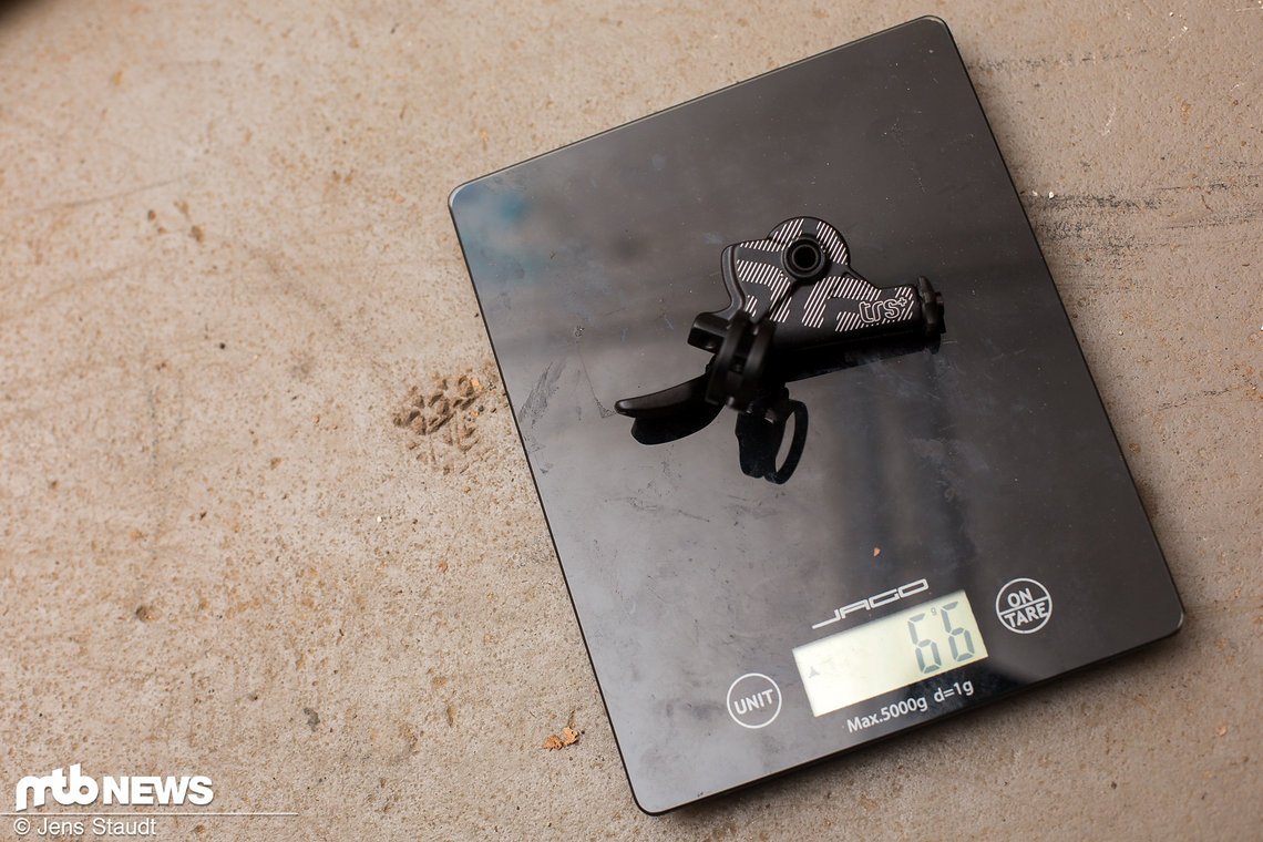

Die Hebelposition lässt sich in eine individuelle Nullstellung rotieren
# Die Hebelposition lässt sich in eine individuelle Nullstellung rotieren - Die Distanz zum Griff lässt sich durch das SRAM-Schalthebel Interface verändern
