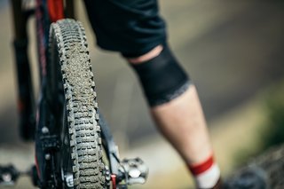

Die Karakasse soll auch beim e*thirteen S/S-Reifen dank Aramid und Apex-Schicht sehr widerstandsfähig sein
Bei entsprechenden Bodenverhältnissen soll der e*thirteen S/S-Reifen die eierlegende Wollmilchsau sein und trotz seines flachen Profils viel Grip und wenig Rollwiderstand vereinen.
e*thirteen steigt mit dem S/S in das Semislick-Geschäft ein. Der neue Reifen soll wie gewohnt geringen Rollwiderstand mit Kurvengrip verbinden und kommt gleich in 27,5" und 29" mit 2,35" Breite für den Trail-, Enduro- oder DH-Einsatz.
In der Mitte sollen flache aber zahlreiche Noppen für guten Bremsgrip auf entsprechenden Böden sorgen

Der e*thirteen S/S-Reifen wird mit mehr Speed auf der Geraden sowie in Kurven, ohne dabei auf Grip und Stabilität verzichten zu müssen, beworben. Helfen sollen dabei die sehr flachen aber dicht gesetzten Stollen auf der Lauffläche, die dem Hersteller zufolge trotz ihrer geringen Größe viel Bremsgrip bieten. Wie von Reifen dieser Art bekannt stehen die Seitenstollen hingegen weit ab und sollen bei Schräglage, vor allem in der Kurve, viel Traktion bieten. Besonderen Wert hat e*thirteen nach eigenen Angaben auf einen runden Übergang von der Lauffläche auf die Seitenstollen gelegt. Zudem wurde der Reifen an den typischen Stellen für einen Snakebite nicht nur mit mehr Material verstärkt, sondern verfügt auch über die bekannte e*thirteen-Karkasse mit Aramid und Apex-Lagen. Diese sollen mehr Widerstand gegen Schnitte bieten, den Reifen perfekt für Tubeless-Aufbauten machen und sich unebenen Untergründen besser anschmiegen.
# e*thirteen steigt mit dem S/S in das Semislick-Geschäft ein. Der neue Reifen soll wie gewohnt geringen Rollwiderstand mit Kurvengrip verbinden und kommt gleich in 27,5" und 29" mit 2,35" Breite für den Trail-, Enduro- oder DH-Einsatz. - Es gibt zwei unterschiedliche Typen mit leicht veränderter Karkasse, die 59,90 € oder 69,90 € (UVP) kosten.
# Die Karakasse soll auch beim e*thirteen S/S-Reifen dank Aramid und Apex-Schicht sehr widerstandsfähig sein - je nach Version variiert der Aramid-Anteil allerdings.
# In der Mitte sollen flache aber zahlreiche Noppen für guten Bremsgrip auf entsprechenden Böden sorgen - zudem soll der Übergang auf die höheren Seitenstollen sehr rund erfolgen.
Der e*thirteen S/S-Reifen wird in zwei unterschiedlich teuren Varianten angeboten. Die Race-Variante bietet eine durchgehende, schnittsichere Aramid-Schicht, während diese beim Plus-Modell lediglich unter dem Profil zu finden ist. Zudem unterteilt sich die Palette in Trail, Enduro und Downhill-Modelle, die jedoch alle mit Faltkarkasse ausgestattet sind. Beim Downhill-Modell LG1 DH handelt es sich jedoch um eine Dual Ply-Ausführung.
# Bei entsprechenden Bodenverhältnissen soll der e*thirteen S/S-Reifen die eierlegende Wollmilchsau sein und trotz seines flachen Profils viel Grip und wenig Rollwiderstand vereinen.
