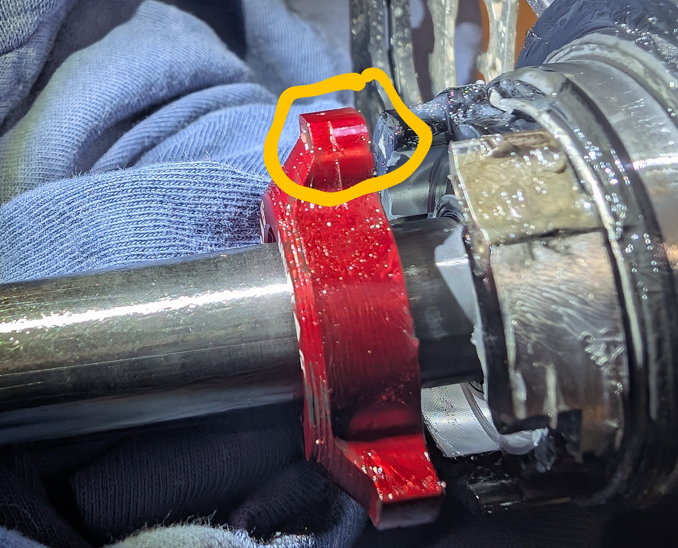

  5. OK, gestern mal nach drei Monaten, einem Bikeurlaub mit gepolter in Spanien und paar hundert km die e13 aufgemacht zum reinigen und nachschmieren, bin begeistert, hatte mir Sorgen um die Haltbarkeit des Pushers gemacht, aber bisher ist nur das Eloxal leicht angeschliffen (gelb eingekreist), wenn das so weiter geht ist das schön. Die Tairin hatte zu dem Zeitpunkt schon die erste Feder gefressen und wurde schon mehr als einmal geschmiert. An den Klinken der e13 sah man keinen Abrieb und das Fett war auch noch relativ sauber und nicht voller Metallabrieb. Abdichtung scheint auch gut zu sein.1000018858.jpg
Was meinst du?
