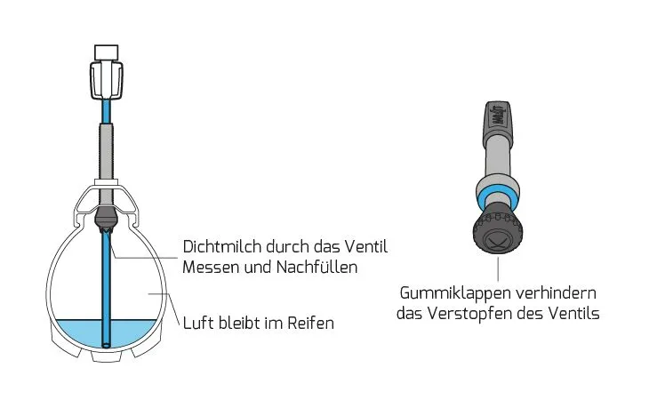

    Beim Milkit System wird das Verstopfen durch die Gummilippe die am Ventilanfang (welches in der Felge steckt) verhindert:
