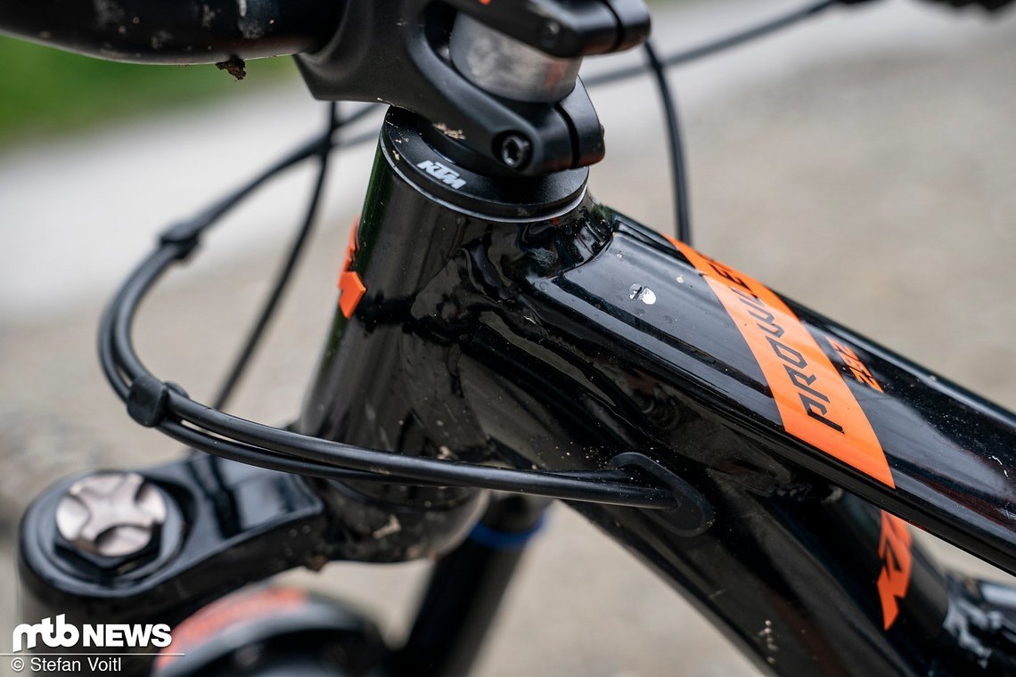

Das hat weh getan!
Das hat weh getan! - In der Gondel schlug der Lenker um und der Vorbau mit negativem Rise rammt in den Lack. Haben wir so auch noch nicht gesehen.

Das hat weh getan!
# Das hat weh getan! - In der Gondel schlug der Lenker um und der Vorbau mit negativem Rise rammt in den Lack. Haben wir so auch noch nicht gesehen.
