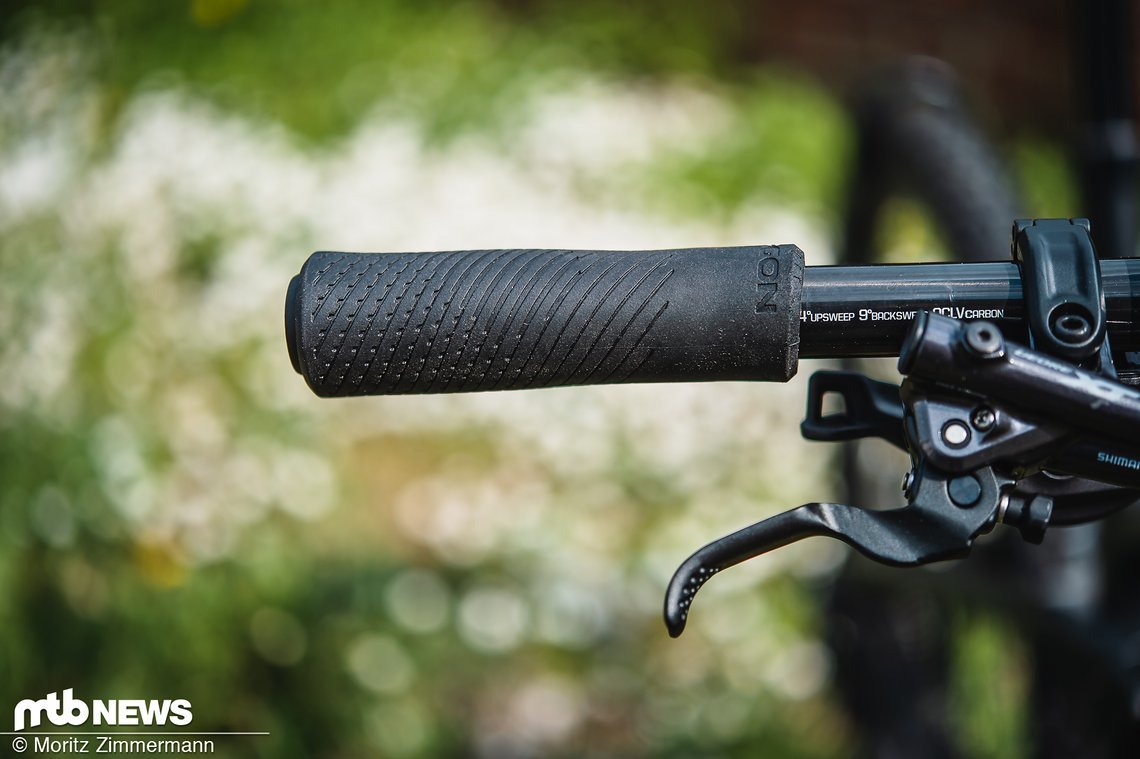

Die neuen Ergon GXR-Griffe weisen keine Klemmung auf und sollen leicht, weich und komfortabel zugleich sein.
#1 Die neuen Ergon GXR-Griffe weisen keine Klemmung auf und sollen leicht, weich und komfortabel zugleich sein. - Sie richten sich an XC- und Trailbiker und sind in zwei Größen verfügbar.

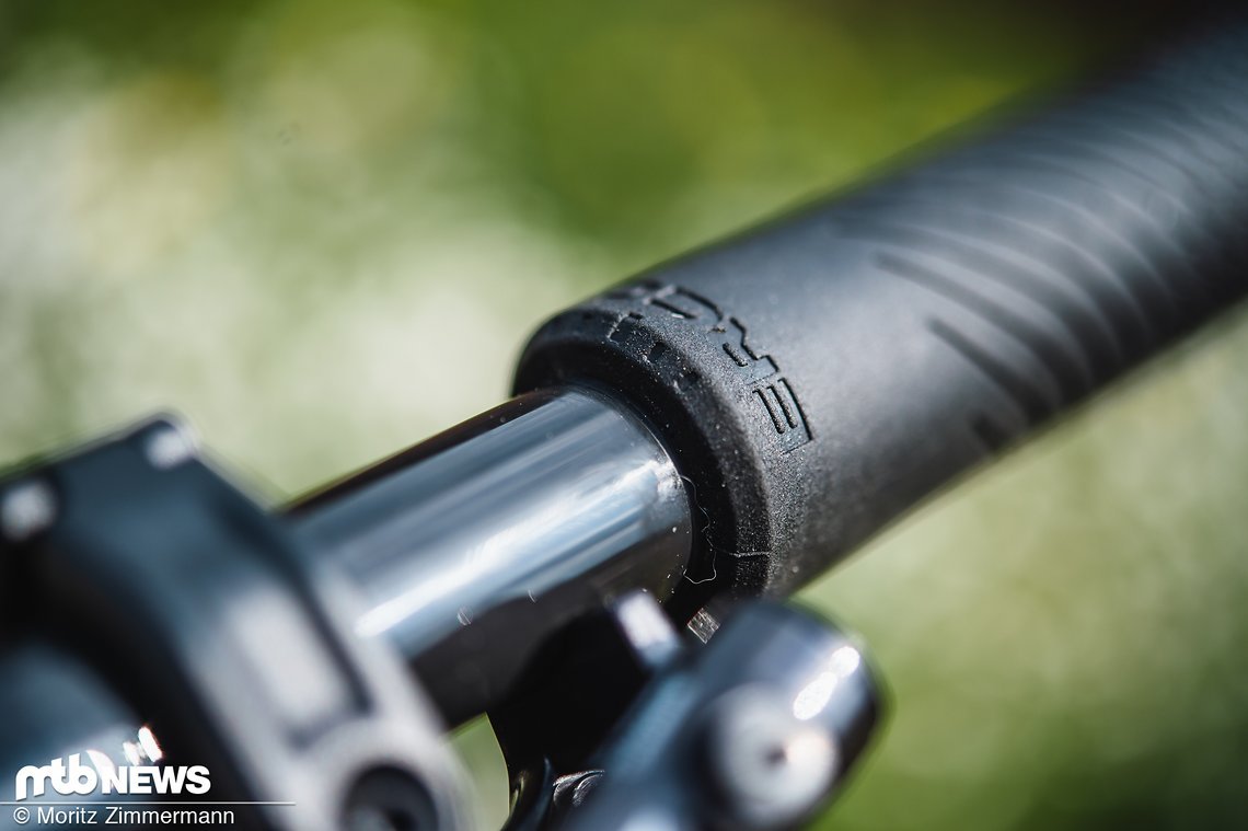

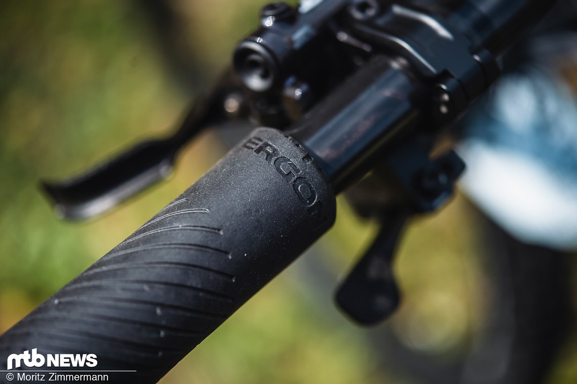

Gar keine Klemmung?
#2 Gar keine Klemmung? - Die GXR-Griffe sollen auch so sicher auf dem Lenker halten.
Zur Montage soll man den Lenker gut reinigen
#3 Zur Montage soll man den Lenker gut reinigen - dann einfach etwas Reiniger oder Isopropanol drauf, Griff aufschieben, 24 h trocknen lassen und fertig!

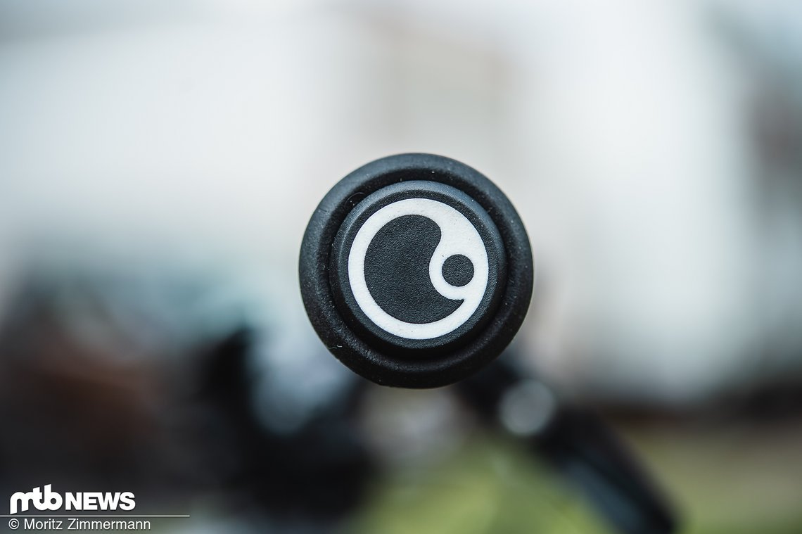

Außen gibt's wie immer das Ergon-Logo als Griff-Abschluss.
#4 Außen gibt's wie immer das Ergon-Logo als Griff-Abschluss.

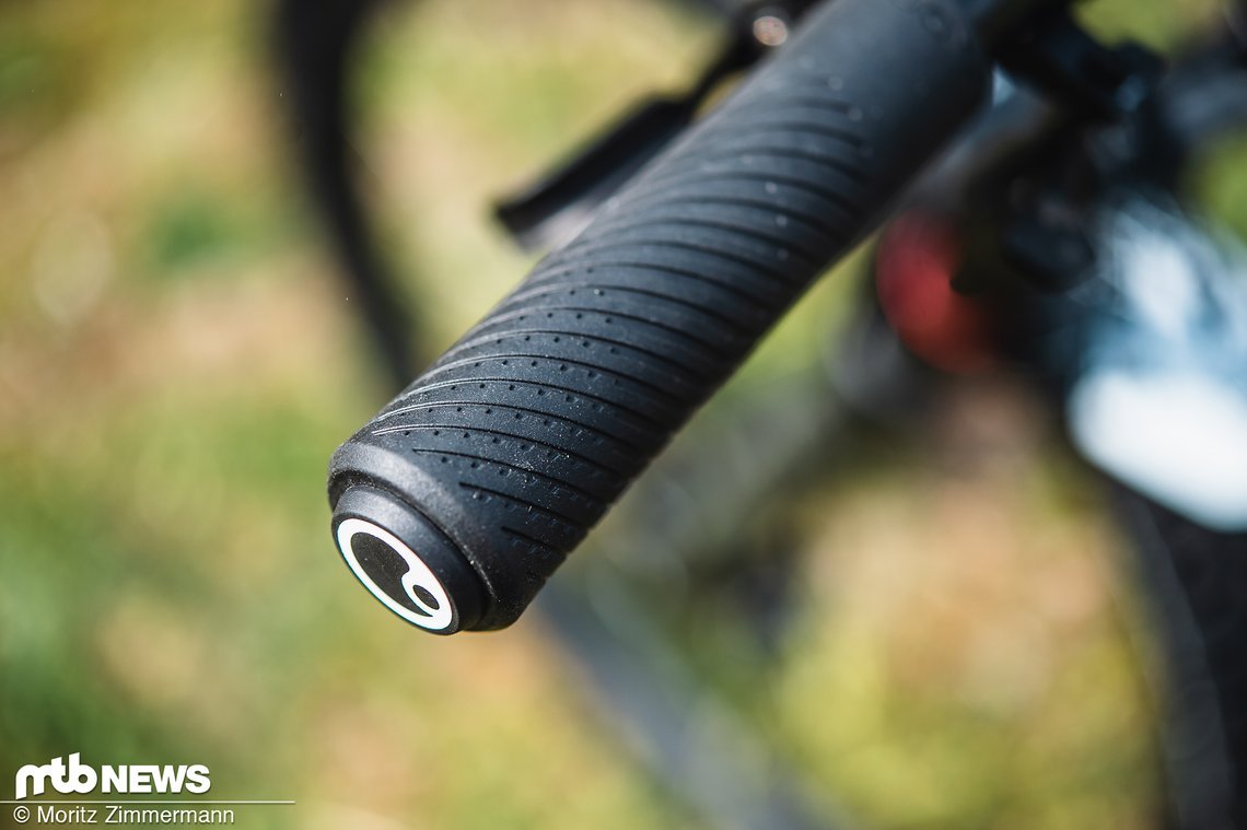

Die Ergon GXR-Griffe weisen eine runde Form auf, wurden aber Ergon-typisch an den Fingerspitzen und der Innenhand verstärkt. Das soll auch einer frühzeitigen Ermüdung vorbeugen. Dazu gibt’s ein griffiges, geriffeltes Profil und eine spezielle Ergon-Gummimischung, die gute Dämpfungseigenschaften aufweisen soll. Hierbei sollen die im sogenannten AirCell-Rubber versteckten Mikro-Luftblasen den entscheidenden Unterschied ausmachen.

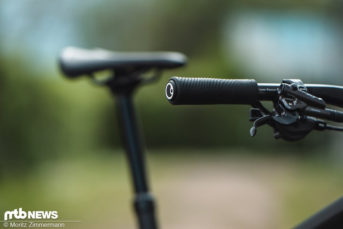

Die ergonomische Form, das weiche Gummi und die griffige Oberfläche sollen Ermüdung vorbeugen.
#5 Die ergonomische Form, das weiche Gummi und die griffige Oberfläche sollen Ermüdung vorbeugen.

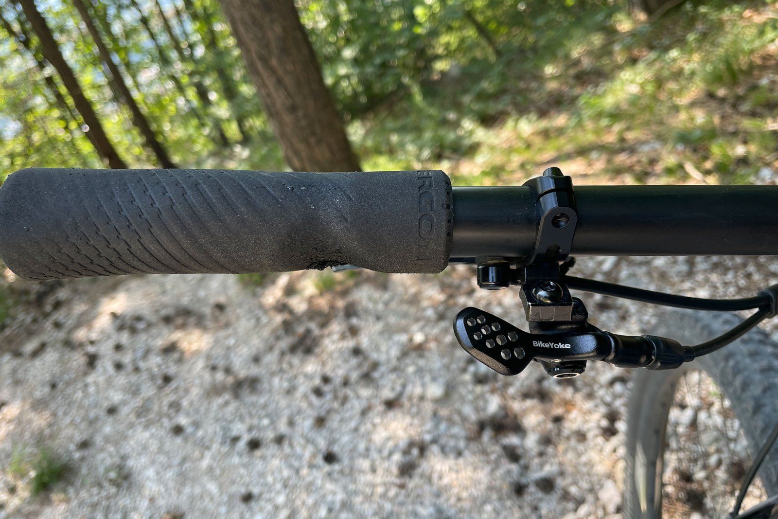

  1. Hatte die Ergon GRX jetzt 900km auf dem HT550 im Einsatz. Installation war mit Isopropanol relativ einfach, sie sitzen fest. Sie sind sehr griffig, auch im Nassen. Die Dämpfung fand ich spitze.
    Haltbar sind die Dinger allerdings überhaupt nicht. Das Profil ist nach der Woche Schottland weg und bei einem der Griffe ist der Schaumstoff wo der Handballen aufliegt komplett komprimiert und dämpft gar nicht mehr. Dafür dass die keine 1000km halten sind sie viel zu teuer.
    @Ergon_Bike Evtl. ein Montagsmodell und Garantiefall?

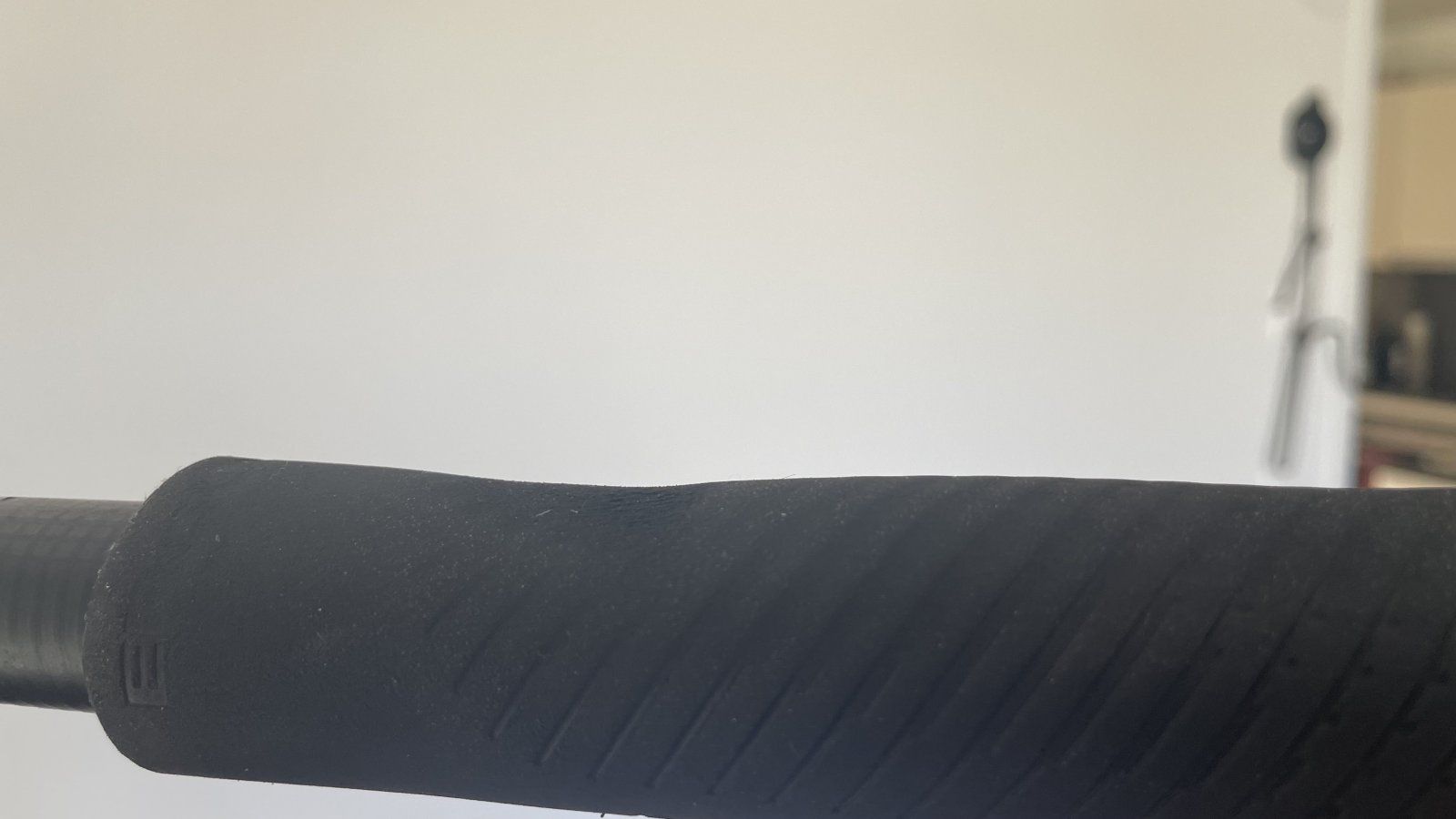

    Meine Griffe sehen nach 3 Monaten noch deutlich schlimmer aus. Bei mir haben sich an der Unterseite der Griffe im Bereich vom Daumen Mulden gebildet und sich nun fast bis zum Lenker durchgearbeitet (Bilder folgen). Die normalen Griffe wie GE1 haben bei mir sonst gerne 2 Jahre gehalten. ESI Grips halten bei mir auch eine Ewigkeit, solange sie nicht durch externe Faktoren aufgerissen werden. Ich fahre übrigens immer mit Handschuhen.
    Im Neuzustand sind die Griffe wirklich super aber innerhalb kürzester Zeit reif für die Tonne. Da ich die Teile auch an einem weiteren Bike montiert habe, kann ich den Einzelfall ausschließen.
    Wäre schön wenn sich @Ergon_Bike mal ehrlich zur schlechten Haltbarkeit äußert.

  4. Hier noch das Bild. An der Stelle ist der Griff wahrscheinlich keinen Millimeter mehr dick - 3 Monate am Bike.
