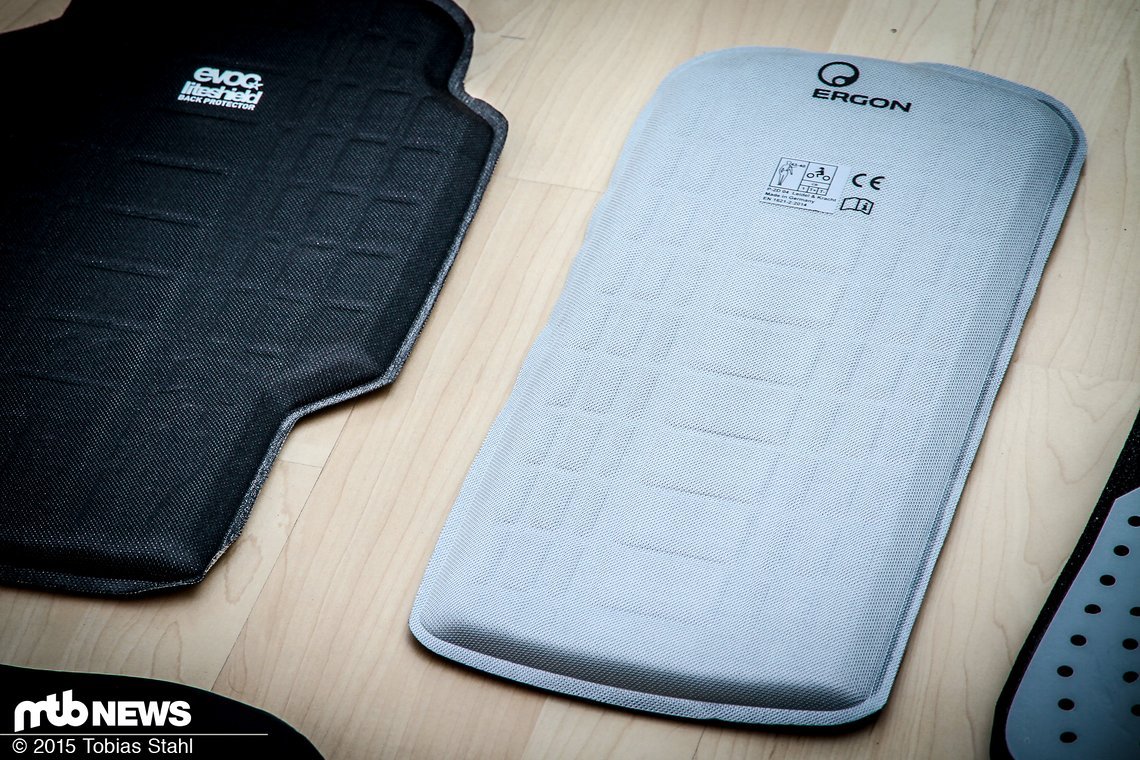

Welche Sicherheitsausstattung kann ein so stark reduzierter Rucksack bieten? Während sich weder Reflektoren noch eine Pfeife am Ergon BE2 Enduro finden, gibt es immerhin einen Clip zur Montage des Rücklichts und ein Fach, in den der Rückenprotektor geschoben werden kann.
Für den Ergon BP100 Rückenprotektor müssen 35 € extra gezahlt werden
# Für den Ergon BP100 Rückenprotektor müssen 35 € extra gezahlt werden - für uns gehört er zum Serienumfang, denn der Protektor ist zentraler Bestandteil des Ergon-Konzepts bei den Enduro Rucksäcken
Achtung: Dieses Schaumpolster ist kein Rückenprotektor. Der muss extra gekauft werden.
# Achtung: Dieses Schaumpolster ist kein Rückenprotektor. Der muss extra gekauft werden.
Dann entspricht der BE2 vom Schutz her dem BE1 Enduro Protect
# Dann entspricht der BE2 vom Schutz her dem BE1 Enduro Protect
Im Serienzustand ist hier eine Schaumstoffplatte montiert, die nicht als Rückenprotektor geeignet ist und zeigt, wo der Ergon BP100 Protektor eigentlich platziert werden sollte. Dieser kostet 34,95 € und besteht aus expandiertem Polystyrol-Hartschaum (Abmessungen 400 x 180 x 20 mm). Hergestellt wird der Protektor von der Firma Leidel und Kracht, die auch für Evoc fertigt, und erfüllt die Anforderungen der EN 1621–2 (Level 1). Ist er montiert, reicht er allerdings nicht bis ganz oben an das Ende des Rucksacks und wandert relativ gesehen nach unten, wenn das Rückenteil verlängert wird. Das sollte bei großen Personen berücksichtigt werden.
Der Grund, warum der Rucksack ohne Protektor geliefert wird ist, dass er auch in den USA angeboten wird. Dort soll es keine Probleme mit Produkthaftungs- und Schadenersatzansprüchen geben, weshalb Ergon den Protektor nicht von Haus aus mitliefert. Unserer Meinung nach gehört der Protektor in jedem Fall zu diesem reduzierten Rucksack, womit der Anschaffungspreis auf insgesamt 174,90 € ansteigt. Ein stolzer Preis für so wenig Rucksack.

Der optionale Rückenprotektor im Ergon BE2 Enduro Protect wird, wie schon oben beschrieben, von der Firma Leidel & Kracht in Deutschland hergestellt. Er erfüllt die Anforderungen der EN 1621–2:2014 und hört auf den Namen P–2D 04. Die Box-Konstruktion aus EPS ist sehr leicht und schlanker als bei Evoc, was das Gewicht nochmals reduziert.
Während das niedrige Gewicht den Vorteil hat, sich positiv auf den Tragekomfort auszuwirken, muss erwähnt werden, dass es anders als die mehrschichtigen Schaumstoffprotektoren vieler Konkurrenten nicht jeden Einschlag regenerieren kann. So kann ein Sturz bleibenden Schaden am Protektor verursachen, der nur durch einen Austausch des Protektors behoben werden kann. Andernfalls ist die Schutzwirkung nicht mehr in vollem Umfang gewährleistet.
Abgesehen davon deckt der Protektor die erforderlichen Bereiche ab und kann eng genug und sicher am Körper fixiert getragen werden, um seinen Schutz entfalten zu können. Gegenüber einem reinen Rückenprotektor ohne die Rucksackanbauten des Ergons ist der Abstand dennoch größer und die Fläche kleiner – ein Kompromiss, den jeder selbst für sich entscheiden muss. Wer beim Enduro-Rennfahren den vollen Schutz genießen will, der sollte sich überlegen, ob er nicht mit einem echten Rückenprotektor besser bedient ist. In jedem Fall würden wir den Kunden des Ergon BE2 Enduro empfehlen, den Rückenprotektor zu ordern. Ohne diesen geht das Konzept nur im Ansatz auf und kann das volle Potential nicht nutzen.
