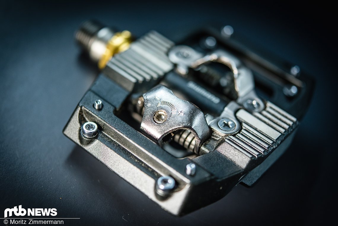

Der SPD-Mechanismus der Shimano Saint-Pedale begeistert mit einer hohe Präzision
# Der SPD-Mechanismus der Shimano Saint-Pedale begeistert mit einer hohe Präzision - solange man halbwegs trifft, ist Ein- und Ausklicken hier gar kein Problem.

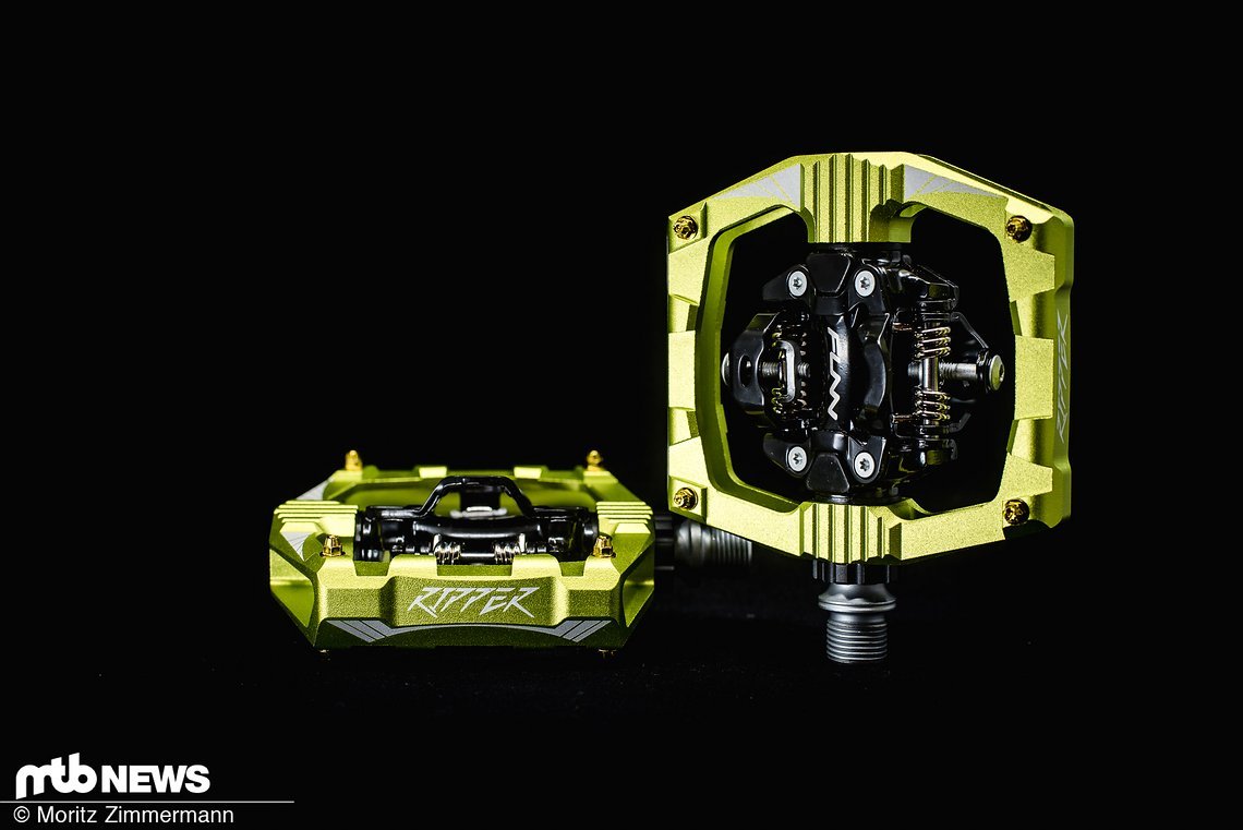

Grip ist gut, aber man kann es auch übertreiben
# Grip ist gut, aber man kann es auch übertreiben - die Pins der Funn Ripper-Pedale sind so aggressiv, dass sie uns beim Ein- und Ausklicken behindert haben.

Shimano Saint
Als Erfinder des SPD-Systems (Shimano Pedaling Dynamics) verwundert es wenig, dass Shimano für fast jeden Radfahrer das passende Klickpedal anbietet. Nur im Gravity-Bereich wurde lange lediglich das zwar beliebte, aber etwas sehr in die Jahre gekommene DX-Pedal angeboten. 2018 folgte mit dem Saint PD-M820-Klickpedal der erste Ableger der bekannten Saint-Reihe. Dieses bietet einige seit langem geforderte Verbesserungen: Der Käfig besteht nun aus Aluminium, anstatt aus Plastik, es wurden in der Höhe verstellbare Pins integriert und das Klicksystem ist fest im Käfig verschraubt. Uns konnten vor allem der sehr präzise Klickmechanismus, die breite und einfache Einstellbarkeit sowie die hochwertige Verarbeitung überzeugen. Somit küren wir die Saints als zweiten Sieger in unserem Klickpedal-Test.
Shimano Saint: zum ausführlichen Test
Shimano hat das SPD-System erfunden und beherrscht es wie kein anderer
# Shimano hat das SPD-System erfunden und beherrscht es wie kein anderer - die Saint-Pedale glänzen mit einem sehr präzisen Einklick-Vorgang und bieten dank des großen Käfigs viel Halt.
Als inoffizieller Nachfolger des legendären DX-Pedals treten die Shimano Saint-Pedale in ganz schön große Fußstapfen. Der präzise und gut einstellbare Klickmechanismus in Verbindung mit einem breiten und stabilen Aluminium-Käfig sorgt dafür, dass sie diese auch füllen können. Davon können nicht nur Downhill-, sondern auch Enduro-Fahrer profitieren – solange sie das ziemlich hohe Gewicht in Kauf nehmen wollen.
Artikelbild
Pro / Contra
Stärken
  • großer Verstellbereich der Federspannung
  • sehr präzises Ein- und Ausklicken
  • wertige Verarbeitung
  • guter Seitenhalt dank großem Käfig
Schwächen
  • hohes Gewicht

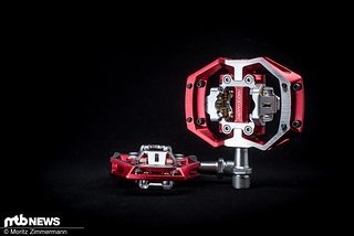

HT T1
Das HT T1-Pedal ist mittlerweile ein echter Klassiker unter Trail- und Enduro-Fahrern. Der Aluminium-Körper wird CNC-gefräst und wirkt entsprechend kantig und modern. Im Vergleich zur Downhill-Version X2 fällt der Käfig um einiges schmaler und schlanker aus, was sich nicht nur im Gewicht niederschlägt, sondern auch Aufsetzer auf schmalen, technischen Enduro-Trails verhindern soll. Beim Klicksystem handelt es sich um eine Eigenentwicklung von HT, bei der die Auslösehärte verstellbar ist. Das System fühlt sich etwas undefinierter als die SPD-Konkurrenz an, punktet jedoch mit einer besseren Matschreinigung.
HT T1: zum ausführlichen Test
Mittlerweile erfreuen sich die HT T1-Pedale großer Beliebtheit unter Enduro-Fahrern
# Mittlerweile erfreuen sich die HT T1-Pedale großer Beliebtheit unter Enduro-Fahrern - und das nicht zu Unrecht! Die Pedale verfügen über eine gute Matschreinigung und einen soliden Klickmechanismus.
Klickpedale sind ein sehr individuelles Thema – schließlich binden sie den Fahrer ziemlich fest an seinen Untersatz. Die HT T1-Pedale können mit einem schicken, gefrästen Käfig und einer riesigen Farbpalette punkten. Der hauseigene Klickmechanismus kann im Großen und Ganzen überzeugen, benötigt allerdings eine etwas längere Eingewöhnungsphase als die Konkurrenz. Dafür bietet das offene Design eine vergleichsweise gute Matschreinigung und lässt sich für ambitionierte Fahrer sehr fest einstellen.
Artikelbild
Pro / Contra
Stärken
  • in vielen Farben erhältlich
  • gute Verarbeitung
  • solide Matschreinigung
Schwächen
  • nicht der intuitivste Klickmechanismus
  • schwergängige Lagerung
Funn Ripper
Mit einem Gewicht von 570 g und einer 93 mm breiten Plattform sind die Funn Ripper-Pedale eine Ecke massiger als die meisten reinen Enduro-Pedale – können dafür aber ohne Sorgen ans Downhill-Bike geschraubt werden. In der Mitte sitzt ein SPD-kompatibler Klickmechanismus, der allerdings drehbar im Pedalkörper gelagert ist, was den Einklick-Vorgang leichter gestalten soll. Vier nicht in der Höhe verstellbare Pins pro Seite sollen im unausgeklickten Zustand für Flatpedal-Feeling sorgen. Dabei hat Funn es eventuell etwas zu gut gemeint, denn die aggressiven Pins haben sich bei uns oft in der Schuhsohle verhakt – und auch ganz ohne Pins konnten wir uns nicht zu 100 % an das wuchtige Pedal gewöhnen.
Funn Ripper: zum ausführlichen Test
Ganz schön grün und ganz schön massiv fallen die Funn Ripper-Pedale aus
# Ganz schön grün und ganz schön massiv fallen die Funn Ripper-Pedale aus - der extrem große Käfig soll viel Halt in ruppigem Gelände bieten, kam uns beim Ein- und Ausklicken allerdings auch öfter mal die Quere.
Die Funn Ripper-Pedale sind die mit Abstand wuchtigsten Klickpedale in unserem Test. Nach einer ungewöhnlich langen Eingewöhnungszeit boten die Pedale einen ziemlich sicheren Stand. Dafür fällt der Klickmechanismus eher undefiniert aus – und auch die Pins waren uns leider einfach zu hoch und aggressiv.
Artikelbild
Pro / Contra
Stärken
  • gute Verarbeitung
  • große Farbauswahl
  • stabiler Käfig
Schwächen
  • Pins sind nicht in der Höhe justierbar
  • etwas undefinierter Klickmechanismus
  • Funn-Cleats verhaken beim Ausklicken
Shimano XT Trail
Die Shimano XT Trail-Pedale richten sich vor allem an Trailbiker und werden bei Shimano unter der etwas sperrigen Artikelbezeichnung PD-M8020 geführt. Die grundsätzliche Formsprache der dezenten Pedale ist funktionell und seit Jahren unverändert. So gehören die Shimano XT Trail-Klickpedale definitiv zu den absoluten Klassikern auf dem Klickpedal-Markt. Shimanos SPD-Mechanismus wird von einem schlanken aus Aluminium gefertigten Käfig umrandet. Dieser soll einerseits den Mechanismus vor Beschädigung schützen und andererseits ausreichend Grip im ausgeklickten Zustand zur Verfügung stellen. Die Rechnung geht zwar nicht ganz auf – dafür weiß der präzise SPD-Mechanismus in unserem Klickpedal-Test wie immer mit seiner guten Einstellbarkeit und intuitiven Bedienung zu überzeugen.
Shimano XT Trail: zum ausführlichen Test
Die Shimano XT Trail-Pedale sind günstig, leicht und funktional
# Die Shimano XT Trail-Pedale sind günstig, leicht und funktional - der bewährte SPD-Mechanismus funktioniert wie immer problemlos. Dafür bieten sie allerdings auch keinen nennenswerten Käfig oder seitlichen Halt.
Die Shimano XT-Pedale können mit einem großen Einstellbereich sowie einem sehr definierten Ein- und Ausklicken punkten. Schwächen leisten sich die dezenten Pedale dagegen im ausgeklickten Zustand. Hier steht aufgrund der kleinen Plattform nur wenig Grip zur Verfügung. Die Haltbarkeit überzeugt hingegen voll und ist über jeden Zweifel erhaben.
Artikelbild
Pro / Contra
Stärken
  • sehr definiertes Ein- und Ausklicken
  • großer, gerasterter Verstellbereich
  • gute Haltbarkeit
Schwächen
  • wenig Grip im ausgeklickten Zustand
