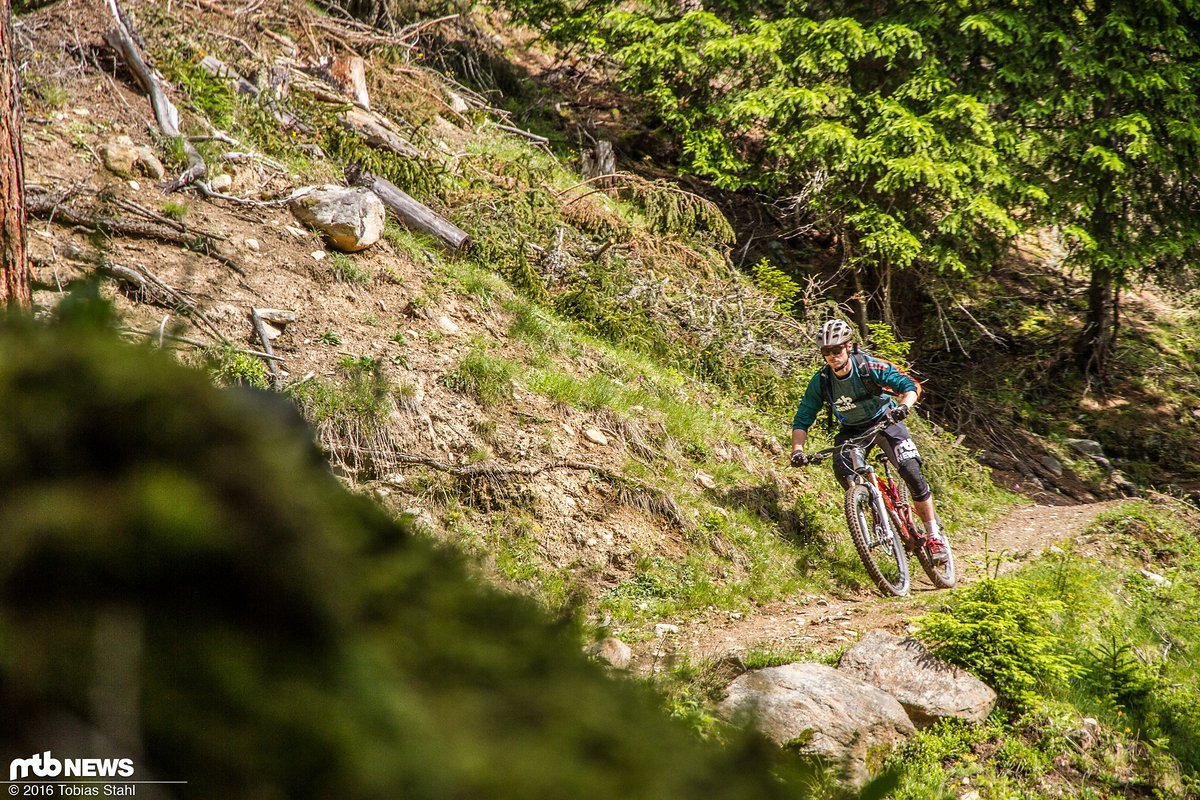

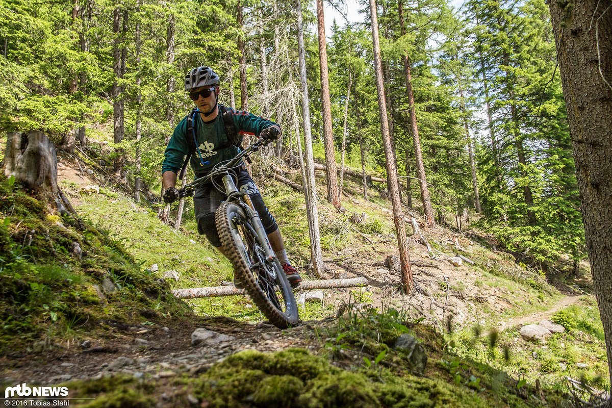

Montiert wurde der Reifen von Jens in 29 Zoll auf ZTR Flow-Felgen und einem Banshee Phantom sowie von Tobias in 27,5 auf den passenden e-thirteen TRS Race Carbon Felgen aus dem Hause e-thirteen, sowie dem leichten DT Swiss XMC 1200 Carbon Laufradsatz und einem ICB 2.0. Beweisen musste sich der Reifen dann auf den jeweiligen Hometrails an der Albkante, im Odenwald, den Isartrails und in den Voralpen wie auf dem Blindsee-Trail, in Lenggries sowie in Sölden, unter anderem bei der Schnitzeljagd.
Traktion und Dämpfung
Zwischen den Mittelstollen und der äußeren Reihe findet sich am Profil eine recht breite Gasse. Was für die Selbstreinigung gut ist, ist auf sehr festen Untergründen etwas von Nachteil: Stellt man das Rad bewusst auf die Seitenstollen, gibt es keine Zwischenstollen, die den Übergang weniger abrupt gestalten würden – hier fängt der TRSr dann an, etwas zu schmieren. Auf harten, glatten Strecken kann dies zum Problem werden.
Insgesamt ist aber hervorzuheben, dass die Traktion am Heck, insbesondere auch auf nassem Untergrund bergauf, über Wurzeln und Steine, sehr gut ist. Der Vorderreifen zeigt sich hier traktionsstark wie ein Downhill-Reifen – kein Wunder, entspricht der Aufbau fast dem, was wir von doppelkarkassigen DH-Pneus kennen. Testfahrer Tobias kommt sogar zu der Einschätzung, dass die Kombination aus TRSr und TRS+ aktuell eine der besten abfahrtsorientierten Allrounder ist, die man bekommen kann. Nicht nur im Trockenen, sondern auch auf nassen Böden. Gerade die gute Dämpfung zeigt sich hier als echter Vorteil.

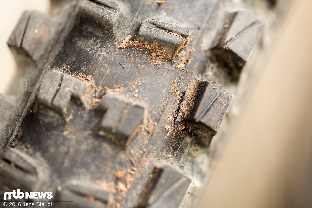

Selbstreinigung
Die bereits beschriebene Gasse zwischen den äußeren und mittleren Stollen sorgt zuverlässig dafür, Matsch schnell wieder loszuwerden. So fällt die Selbstreinigung trotz der massiven Stollen recht ordentlich aus und man profitiert länger von den großen Stollen des Reifens.
![Die Selbstreinigung des Reifens ist dank des breiten Stollenabstands sehr gut, auch im Matsch hatten wir keinerlei Probleme Die Selbstreinigung des Reifens ist dank des breiten Stollenabstands sehr gut, auch im Matsch hatten wir keinerlei Probleme](https://foto-thumbnails.mtb-news.de/cache/2400_auto_1_1_0/d9/aHR0cHM6Ly9mc3RhdGljMS5tdGItbmV3cy5kZS92My8yMC8yMDM0LzIwMzQzNTYtemEyaDgyY21iYXpqLWZvdG9zXzUtb3JpZ2luYWwuanBn.jpg 2400w, https://foto-thumbnails.mtb-news.de/cache/1200_auto_1_1_0/d9/aHR0cHM6Ly9mc3RhdGljMS5tdGItbmV3cy5kZS92My8yMC8yMDM0LzIwMzQzNTYtemEyaDgyY21iYXpqLWZvdG9zXzUtb3JpZ2luYWwuanBn.jpg 1200w, https://foto-thumbnails.mtb-news.de/cache/2000_auto_1_1_0/d9/aHR0cHM6Ly9mc3RhdGljMS5tdGItbmV3cy5kZS92My8yMC8yMDM0LzIwMzQzNTYtemEyaDgyY21iYXpqLWZvdG9zXzUtb3JpZ2luYWwuanBn.jpg 2000w, https://foto-thumbnails.mtb-news.de/cache/1000_auto_1_1_0/d9/aHR0cHM6Ly9mc3RhdGljMS5tdGItbmV3cy5kZS92My8yMC8yMDM0LzIwMzQzNTYtemEyaDgyY21iYXpqLWZvdG9zXzUtb3JpZ2luYWwuanBn.jpg 1000w, https://foto-thumbnails.mtb-news.de/cache/1500_auto_1_1_0/d9/aHR0cHM6Ly9mc3RhdGljMS5tdGItbmV3cy5kZS92My8yMC8yMDM0LzIwMzQzNTYtemEyaDgyY21iYXpqLWZvdG9zXzUtb3JpZ2luYWwuanBn.jpg 1500w, https://foto-thumbnails.mtb-news.de/cache/750_auto_1_1_0/d9/aHR0cHM6Ly9mc3RhdGljMS5tdGItbmV3cy5kZS92My8yMC8yMDM0LzIwMzQzNTYtemEyaDgyY21iYXpqLWZvdG9zXzUtb3JpZ2luYWwuanBn.jpg 750w, https://foto-thumbnails.mtb-news.de/cache/480_auto_1_1_0/d9/aHR0cHM6Ly9mc3RhdGljMS5tdGItbmV3cy5kZS92My8yMC8yMDM0LzIwMzQzNTYtemEyaDgyY21iYXpqLWZvdG9zXzUtb3JpZ2luYWwuanBn.jpg 480w, https://foto-thumbnails.mtb-news.de/cache/320_auto_1_1_0/d9/aHR0cHM6Ly9mc3RhdGljMS5tdGItbmV3cy5kZS92My8yMC8yMDM0LzIwMzQzNTYtemEyaDgyY21iYXpqLWZvdG9zXzUtb3JpZ2luYWwuanBn.jpg 320w)
