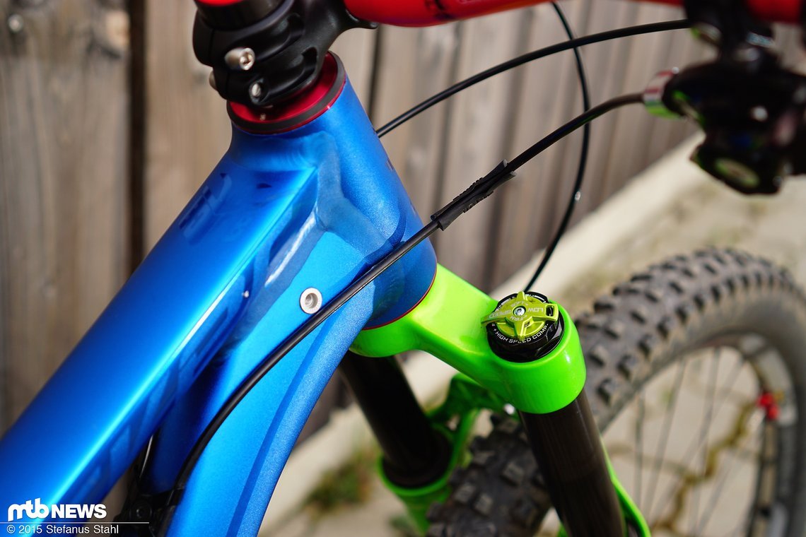

![Großer Einstellknopf für die LS-Druckstufe Großer Einstellknopf für die LS-Druckstufe](https://foto-thumbnails.mtb-news.de/cache/1180_auto_1_1_0/19/aHR0cHM6Ly9mc3RhdGljMS5tdGItbmV3cy5kZS92My8yMC8yMDEzLzIwMTMwMzgtMGE0Nzl3dWZyaGt6LWRpYW1vbmRfcHJvZDEwLW9yaWdpbmFsLmpwZw.jpg 1180w, https://foto-thumbnails.mtb-news.de/cache/590_auto_1_1_0/19/aHR0cHM6Ly9mc3RhdGljMS5tdGItbmV3cy5kZS92My8yMC8yMDEzLzIwMTMwMzgtMGE0Nzl3dWZyaGt6LWRpYW1vbmRfcHJvZDEwLW9yaWdpbmFsLmpwZw.jpg 590w, https://foto-thumbnails.mtb-news.de/cache/980_auto_1_1_0/19/aHR0cHM6Ly9mc3RhdGljMS5tdGItbmV3cy5kZS92My8yMC8yMDEzLzIwMTMwMzgtMGE0Nzl3dWZyaGt6LWRpYW1vbmRfcHJvZDEwLW9yaWdpbmFsLmpwZw.jpg 980w, https://foto-thumbnails.mtb-news.de/cache/490_auto_1_1_0/19/aHR0cHM6Ly9mc3RhdGljMS5tdGItbmV3cy5kZS92My8yMC8yMDEzLzIwMTMwMzgtMGE0Nzl3dWZyaGt6LWRpYW1vbmRfcHJvZDEwLW9yaWdpbmFsLmpwZw.jpg 490w, https://foto-thumbnails.mtb-news.de/cache/740_auto_1_1_0/19/aHR0cHM6Ly9mc3RhdGljMS5tdGItbmV3cy5kZS92My8yMC8yMDEzLzIwMTMwMzgtMGE0Nzl3dWZyaGt6LWRpYW1vbmRfcHJvZDEwLW9yaWdpbmFsLmpwZw.jpg 740w, https://foto-thumbnails.mtb-news.de/cache/370_auto_1_1_0/19/aHR0cHM6Ly9mc3RhdGljMS5tdGItbmV3cy5kZS92My8yMC8yMDEzLzIwMTMwMzgtMGE0Nzl3dWZyaGt6LWRpYW1vbmRfcHJvZDEwLW9yaWdpbmFsLmpwZw.jpg 370w, https://foto-thumbnails.mtb-news.de/cache/480_auto_1_1_0/19/aHR0cHM6Ly9mc3RhdGljMS5tdGItbmV3cy5kZS92My8yMC8yMDEzLzIwMTMwMzgtMGE0Nzl3dWZyaGt6LWRpYW1vbmRfcHJvZDEwLW9yaWdpbmFsLmpwZw.jpg 480w, https://foto-thumbnails.mtb-news.de/cache/160_auto_1_1_0/19/aHR0cHM6Ly9mc3RhdGljMS5tdGItbmV3cy5kZS92My8yMC8yMDEzLzIwMTMwMzgtMGE0Nzl3dWZyaGt6LWRpYW1vbmRfcHJvZDEwLW9yaWdpbmFsLmpwZw.jpg 160w)

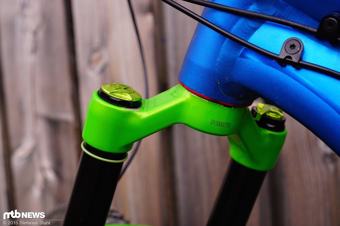

![Nur ein Ventil zur Befüllung der Positiv-Luftkammer Nur ein Ventil zur Befüllung der Positiv-Luftkammer](https://foto-thumbnails.mtb-news.de/cache/1180_auto_1_1_0/c4/aHR0cHM6Ly9mc3RhdGljMS5tdGItbmV3cy5kZS92My8yMC8yMDEzLzIwMTMwNDEtNnIzb3VpOTN6bHA3LWRpYW1vbmRfcHJvZDctb3JpZ2luYWwuanBn.jpg 1180w, https://foto-thumbnails.mtb-news.de/cache/590_auto_1_1_0/c4/aHR0cHM6Ly9mc3RhdGljMS5tdGItbmV3cy5kZS92My8yMC8yMDEzLzIwMTMwNDEtNnIzb3VpOTN6bHA3LWRpYW1vbmRfcHJvZDctb3JpZ2luYWwuanBn.jpg 590w, https://foto-thumbnails.mtb-news.de/cache/980_auto_1_1_0/c4/aHR0cHM6Ly9mc3RhdGljMS5tdGItbmV3cy5kZS92My8yMC8yMDEzLzIwMTMwNDEtNnIzb3VpOTN6bHA3LWRpYW1vbmRfcHJvZDctb3JpZ2luYWwuanBn.jpg 980w, https://foto-thumbnails.mtb-news.de/cache/490_auto_1_1_0/c4/aHR0cHM6Ly9mc3RhdGljMS5tdGItbmV3cy5kZS92My8yMC8yMDEzLzIwMTMwNDEtNnIzb3VpOTN6bHA3LWRpYW1vbmRfcHJvZDctb3JpZ2luYWwuanBn.jpg 490w, https://foto-thumbnails.mtb-news.de/cache/740_auto_1_1_0/c4/aHR0cHM6Ly9mc3RhdGljMS5tdGItbmV3cy5kZS92My8yMC8yMDEzLzIwMTMwNDEtNnIzb3VpOTN6bHA3LWRpYW1vbmRfcHJvZDctb3JpZ2luYWwuanBn.jpg 740w, https://foto-thumbnails.mtb-news.de/cache/370_auto_1_1_0/c4/aHR0cHM6Ly9mc3RhdGljMS5tdGItbmV3cy5kZS92My8yMC8yMDEzLzIwMTMwNDEtNnIzb3VpOTN6bHA3LWRpYW1vbmRfcHJvZDctb3JpZ2luYWwuanBn.jpg 370w, https://foto-thumbnails.mtb-news.de/cache/480_auto_1_1_0/c4/aHR0cHM6Ly9mc3RhdGljMS5tdGItbmV3cy5kZS92My8yMC8yMDEzLzIwMTMwNDEtNnIzb3VpOTN6bHA3LWRpYW1vbmRfcHJvZDctb3JpZ2luYWwuanBn.jpg 480w, https://foto-thumbnails.mtb-news.de/cache/160_auto_1_1_0/c4/aHR0cHM6Ly9mc3RhdGljMS5tdGItbmV3cy5kZS92My8yMC8yMDEzLzIwMTMwNDEtNnIzb3VpOTN6bHA3LWRpYW1vbmRfcHJvZDctb3JpZ2luYWwuanBn.jpg 160w)

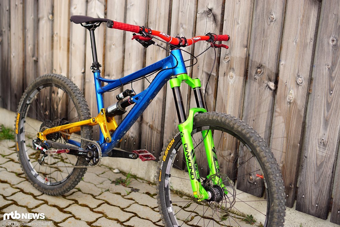

In der Hand

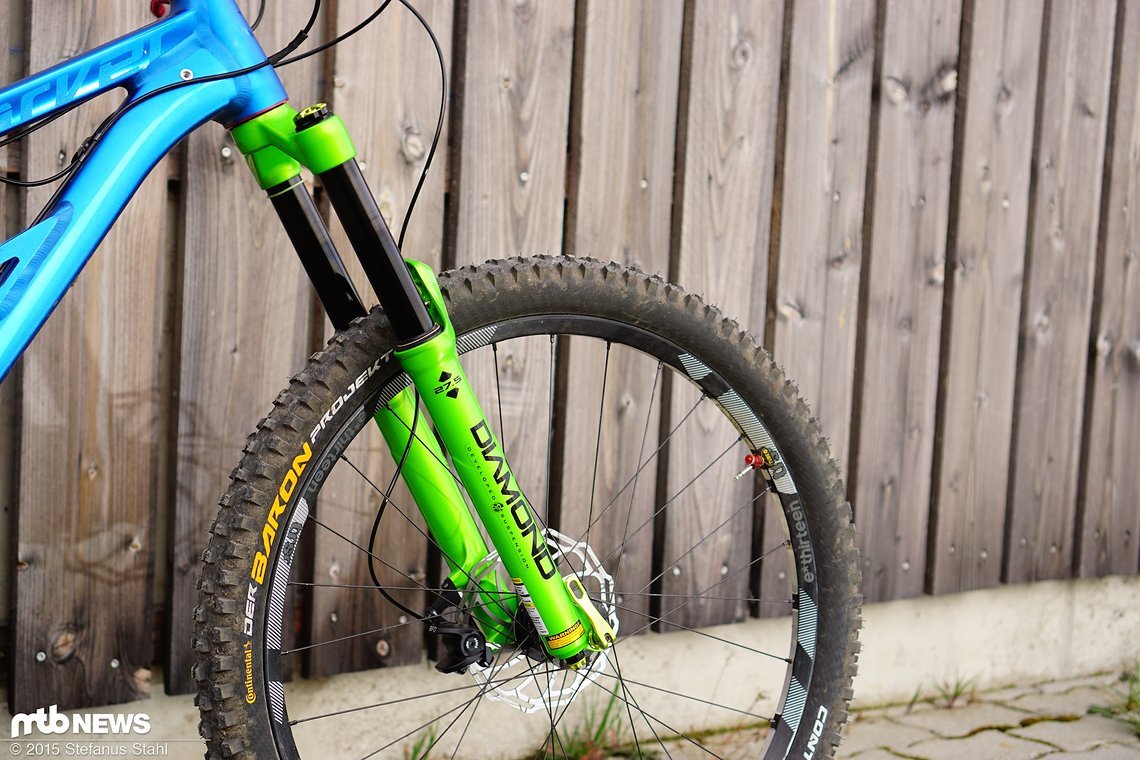

Boah, ist die grün! Unsere Testgabel kommt mit dem auffälligen grün-gold-metallic-Flipflop-Hinguck-Lack, der durch grün eloxierte Anbauteile und schwarze Standrohre ergänzt wird. Wem das zu viel des Guten ist: Die Gabel gibt es auch schlicht in Schwarz, die grünen Einstellknöpfe bleiben aber das DVO-typische Markenzeichen.
Aufbau

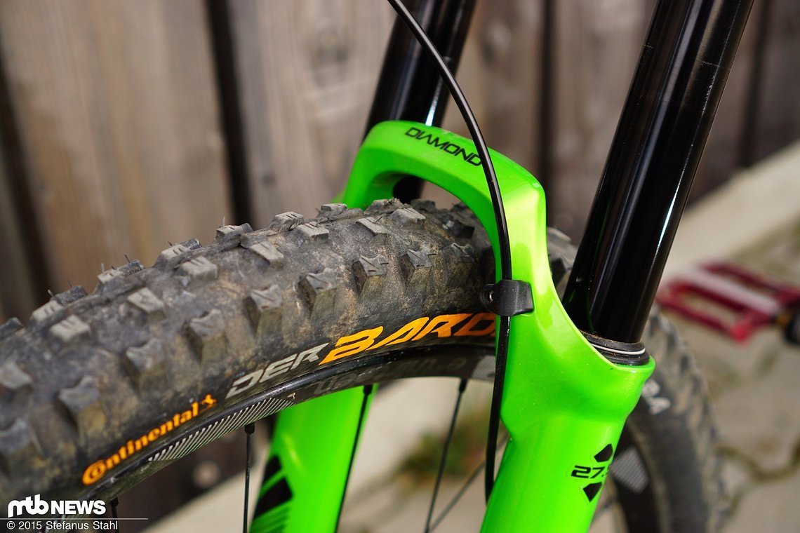

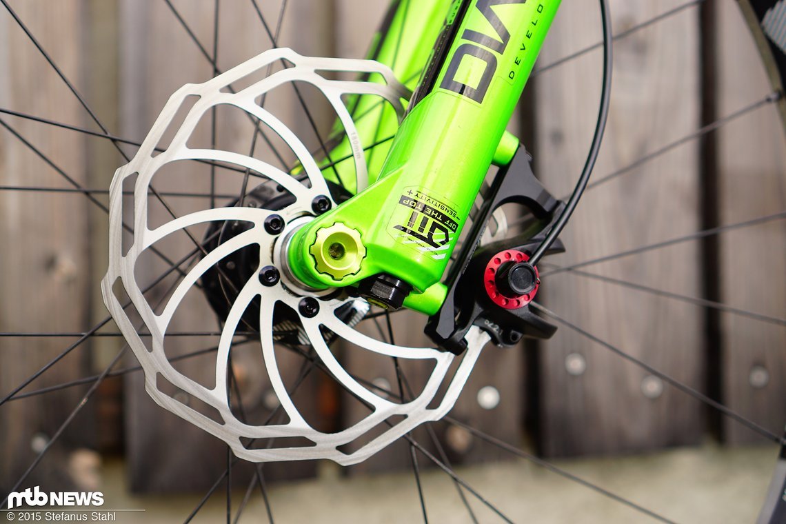

Die Verarbeitung der Gabel macht einen guten Eindruck: Die Knöpfe rasten sauber, die Toleranzen sind gut, nur der Lowspeed-Druckstufen-Hebel ist etwas sanft gerastert. Die 15 mm Steckachse ist außen konifiziert, das spart Gewicht und Steifigkeit – und sorgt dafür, dass die Achse beim Einbau manchmal hängenbleibt. Das Ganze wird dann bis zum Anschlag eingeschraubt und der Hebel umgelegt, fertig. Ein cleveres Detail der Achse: Das Gewinde ist innenliegend ausgeführt, wodurch Dreck (etwa beim Ablegen der Achse) kaum hinein geraten kann. Nette Besonderheit: Eine in die Brücke integrierte Aufnahme ermöglicht die Montage eines Mini-Schutzblechs.
![Aufnahme für das mitgelieferte Schutzblech Aufnahme für das mitgelieferte Schutzblech](https://foto-thumbnails.mtb-news.de/cache/2400_auto_1_1_0/45/aHR0cHM6Ly9mc3RhdGljMS5tdGItbmV3cy5kZS92My8yMC8yMDEzLzIwMTMwNDItZjlwd2F6N3Vod2VzLWRpYW1vbmRfcHJvZDYtb3JpZ2luYWwuanBn.jpg 2400w, https://foto-thumbnails.mtb-news.de/cache/1200_auto_1_1_0/45/aHR0cHM6Ly9mc3RhdGljMS5tdGItbmV3cy5kZS92My8yMC8yMDEzLzIwMTMwNDItZjlwd2F6N3Vod2VzLWRpYW1vbmRfcHJvZDYtb3JpZ2luYWwuanBn.jpg 1200w, https://foto-thumbnails.mtb-news.de/cache/2000_auto_1_1_0/45/aHR0cHM6Ly9mc3RhdGljMS5tdGItbmV3cy5kZS92My8yMC8yMDEzLzIwMTMwNDItZjlwd2F6N3Vod2VzLWRpYW1vbmRfcHJvZDYtb3JpZ2luYWwuanBn.jpg 2000w, https://foto-thumbnails.mtb-news.de/cache/1000_auto_1_1_0/45/aHR0cHM6Ly9mc3RhdGljMS5tdGItbmV3cy5kZS92My8yMC8yMDEzLzIwMTMwNDItZjlwd2F6N3Vod2VzLWRpYW1vbmRfcHJvZDYtb3JpZ2luYWwuanBn.jpg 1000w, https://foto-thumbnails.mtb-news.de/cache/1500_auto_1_1_0/45/aHR0cHM6Ly9mc3RhdGljMS5tdGItbmV3cy5kZS92My8yMC8yMDEzLzIwMTMwNDItZjlwd2F6N3Vod2VzLWRpYW1vbmRfcHJvZDYtb3JpZ2luYWwuanBn.jpg 1500w, https://foto-thumbnails.mtb-news.de/cache/750_auto_1_1_0/45/aHR0cHM6Ly9mc3RhdGljMS5tdGItbmV3cy5kZS92My8yMC8yMDEzLzIwMTMwNDItZjlwd2F6N3Vod2VzLWRpYW1vbmRfcHJvZDYtb3JpZ2luYWwuanBn.jpg 750w, https://foto-thumbnails.mtb-news.de/cache/480_auto_1_1_0/45/aHR0cHM6Ly9mc3RhdGljMS5tdGItbmV3cy5kZS92My8yMC8yMDEzLzIwMTMwNDItZjlwd2F6N3Vod2VzLWRpYW1vbmRfcHJvZDYtb3JpZ2luYWwuanBn.jpg 480w, https://foto-thumbnails.mtb-news.de/cache/320_auto_1_1_0/45/aHR0cHM6Ly9mc3RhdGljMS5tdGItbmV3cy5kZS92My8yMC8yMDEzLzIwMTMwNDItZjlwd2F6N3Vod2VzLWRpYW1vbmRfcHJvZDYtb3JpZ2luYWwuanBn.jpg 320w)

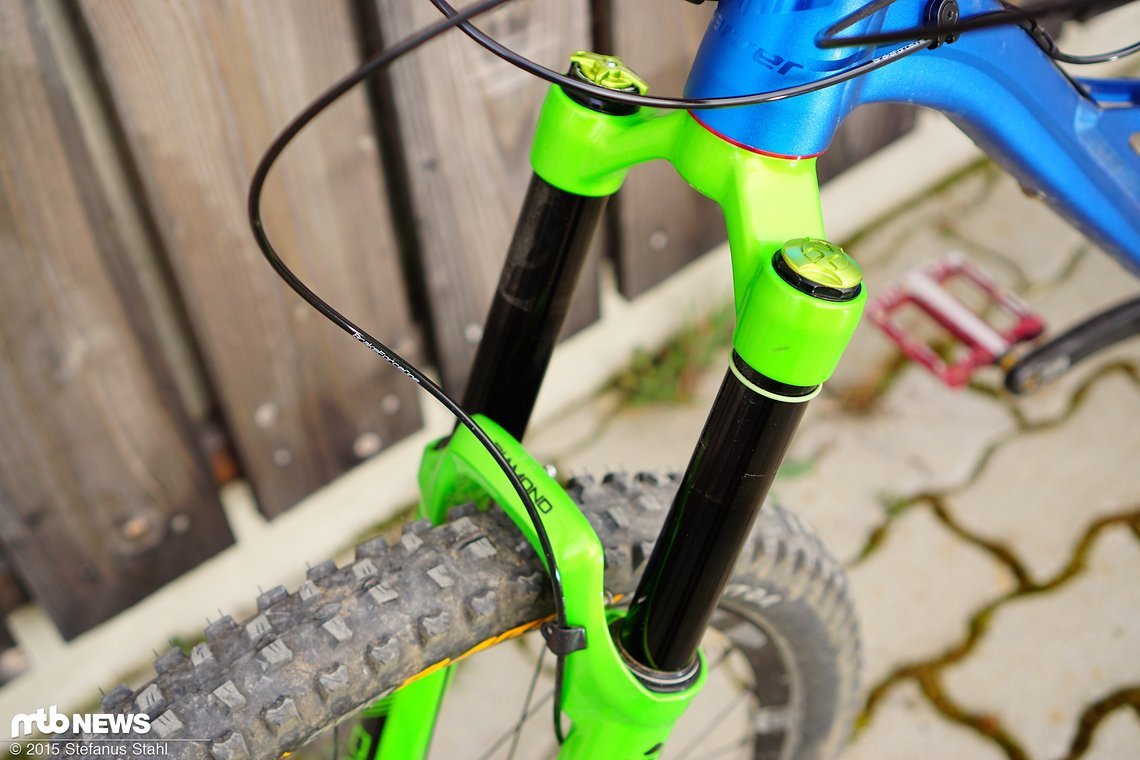

Die Dämpfungskartusche ist ein geschlossenes System: ein Bladder sorgt für den Volumenausgleich ohne dem Öl die Chance eines Aufschäumens zu geben. Anders als bei den meisten anderen Herstellern steckt dieser Gummibalg aber wiederum in einer Kartusche, das Öl befindet sich nicht in ihm, sondern um ihn herum. Beim Einfedern komprimiert das Öl die Luft im Bladder. Vorteil laut DVO: Der Bladder wird nicht gedehnt und soll dadurch eine längere Lebensdauer aufweisen. Auch beispielsweise Bionicon lässt den Bladder nicht dehnen, baut damit jedoch auch keinen Öl-Gegendruck auf. Das DVO-System ist clever, bringt aber auch ein geringes Mehrgewicht mit sich.

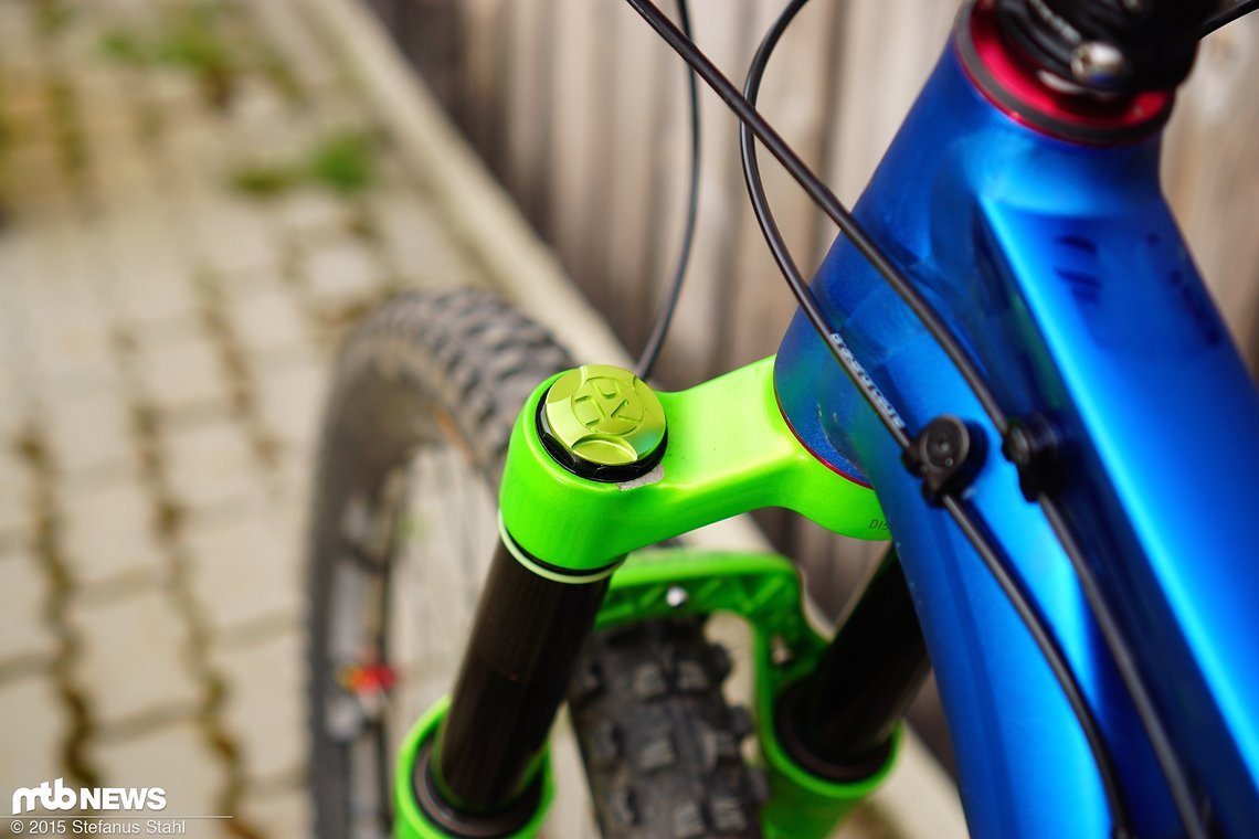

![Off the Top Off the Top](https://foto-thumbnails.mtb-news.de/cache/2400_auto_1_1_0/63/aHR0cHM6Ly9mc3RhdGljMS5tdGItbmV3cy5kZS92My8yMC8yMDEzLzIwMTMwNDUtN2NjNmV0bWFnd25yLWRpYW1vbmRfcHJvZDMtb3JpZ2luYWwuanBn.jpg 2400w, https://foto-thumbnails.mtb-news.de/cache/1200_auto_1_1_0/63/aHR0cHM6Ly9mc3RhdGljMS5tdGItbmV3cy5kZS92My8yMC8yMDEzLzIwMTMwNDUtN2NjNmV0bWFnd25yLWRpYW1vbmRfcHJvZDMtb3JpZ2luYWwuanBn.jpg 1200w, https://foto-thumbnails.mtb-news.de/cache/2000_auto_1_1_0/63/aHR0cHM6Ly9mc3RhdGljMS5tdGItbmV3cy5kZS92My8yMC8yMDEzLzIwMTMwNDUtN2NjNmV0bWFnd25yLWRpYW1vbmRfcHJvZDMtb3JpZ2luYWwuanBn.jpg 2000w, https://foto-thumbnails.mtb-news.de/cache/1000_auto_1_1_0/63/aHR0cHM6Ly9mc3RhdGljMS5tdGItbmV3cy5kZS92My8yMC8yMDEzLzIwMTMwNDUtN2NjNmV0bWFnd25yLWRpYW1vbmRfcHJvZDMtb3JpZ2luYWwuanBn.jpg 1000w, https://foto-thumbnails.mtb-news.de/cache/1500_auto_1_1_0/63/aHR0cHM6Ly9mc3RhdGljMS5tdGItbmV3cy5kZS92My8yMC8yMDEzLzIwMTMwNDUtN2NjNmV0bWFnd25yLWRpYW1vbmRfcHJvZDMtb3JpZ2luYWwuanBn.jpg 1500w, https://foto-thumbnails.mtb-news.de/cache/750_auto_1_1_0/63/aHR0cHM6Ly9mc3RhdGljMS5tdGItbmV3cy5kZS92My8yMC8yMDEzLzIwMTMwNDUtN2NjNmV0bWFnd25yLWRpYW1vbmRfcHJvZDMtb3JpZ2luYWwuanBn.jpg 750w, https://foto-thumbnails.mtb-news.de/cache/480_auto_1_1_0/63/aHR0cHM6Ly9mc3RhdGljMS5tdGItbmV3cy5kZS92My8yMC8yMDEzLzIwMTMwNDUtN2NjNmV0bWFnd25yLWRpYW1vbmRfcHJvZDMtb3JpZ2luYWwuanBn.jpg 480w, https://foto-thumbnails.mtb-news.de/cache/320_auto_1_1_0/63/aHR0cHM6Ly9mc3RhdGljMS5tdGItbmV3cy5kZS92My8yMC8yMDEzLzIwMTMwNDUtN2NjNmV0bWFnd25yLWRpYW1vbmRfcHJvZDMtb3JpZ2luYWwuanBn.jpg 320w)

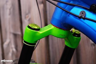

Eine große Besonderheit der DVO Diamond gibt es auf Seiten der Federung: Auch die Luftfeder-Stahlfeder-Kombination sitzt in einer geschlossenen Kartusche! Der Kolben bewegt sich also nicht einfach im Standrohr, sondern in einer Extra-Einheit. Vorteil: Die Kartusche kann einzeln getauscht, getunt, gewartet werden. Nachteil: Ein Rohr im Rohr wiegt 100 g mehr. Die Luftfeder kombiniert DVO mit einer Stahlfeder für den Negativfederweg, die auch noch extern vorgespannt werden kann. Diese Vorspannung erfolgt über einen Innensechskant am linken Tauchrohr und wirkt sich auf zweierlei Eigenschaften aus: Einerseits sorgt ein Vorspannen für eine größere Federkraft, was (bei unverändertem Luftdruck) die Gabel weicher ansprechen lässt und die Aufschrift „Sensitivity“ an der Einstellschraube erklärt. Andererseits wirkt sich das auf den Negativfederweg und damit die effektive Einbauhöhe aus.

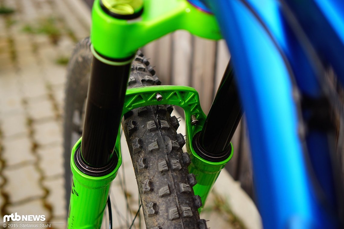

Post-Mount Bremsaufnahme, 15 mm Steckachse und Tapered-Schaft – hier ist alles bekannt und bewährt. Das Schutzblech wird derweil links und rechts eingerastet, mittig durch eine Schraube fixiert. Diese Schraube sollte man bei Nicht-Verwendung des Schutzblechs tunlichst montiert lassen, was zwar seltsam aussehen mag, aber ein Eindringen von Schmutz verhindert.

Die Einstellung der DVO Diamond dauert deutlich länger als beispielsweise die einer Rock Shox Pike oder einer Fox 34. Das liegt an 24 Klicks Highspeed-Druckstufe, 20 Klicks Zugstufe und 14 Umdrehungen (!) OTT Negativfeder-Vorspannung. Letztere muss zunächst an den Luftdruck angepasst werden und liefert dann noch eine zusätzliche Tuning-Möglichkeit. Der Bereich der Einstellungen ist recht groß und scheint für fast jeden Fahrstil und fast jedes Fahrergewicht passend zu sein. Ich landete beim folgenden Setup mit etwa 20 % Sag.
