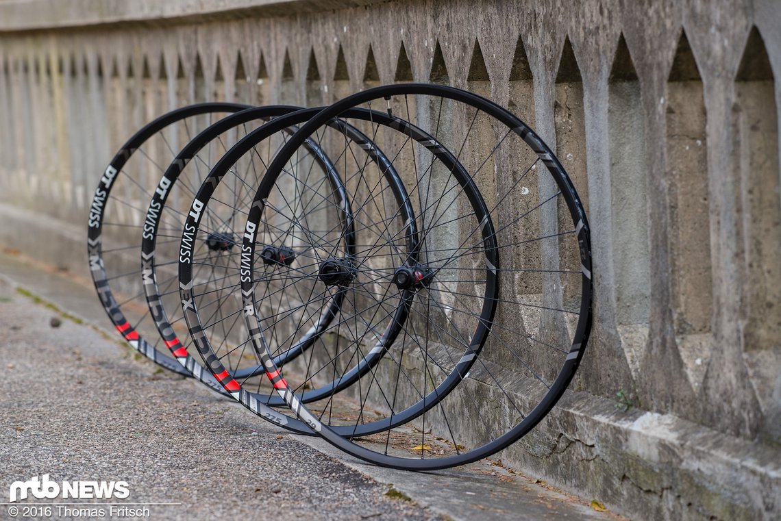

One for all - so lautet die Devise bei DT Swiss, wenn es um ihre neue Systemlaufradserie Spline One geht. Wie es der Name schon andeutet, sollen mit den neuen Laufrädern sämtliche Einsatzbereiche abgedeckt werden. Vom Marathon über Allmountain bis hin zu Enduro soll für jedes Einsatzgebiet der passende Laufradsatz dabei sein. Wie bisher machen dies die drei unterschiedliche Modellgruppen XR, XM und EX. Neu sind die Felgeninnenweiten von 22,5 mm bis hin zu massiven 40 mm.
Titelbild
DT Swiss Spline-One
#1 DT Swiss Spline-One

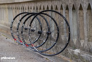

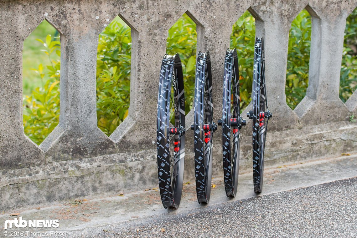

Die gesamte Spline-One Familie.
#2 Die gesamte Spline-One Familie.

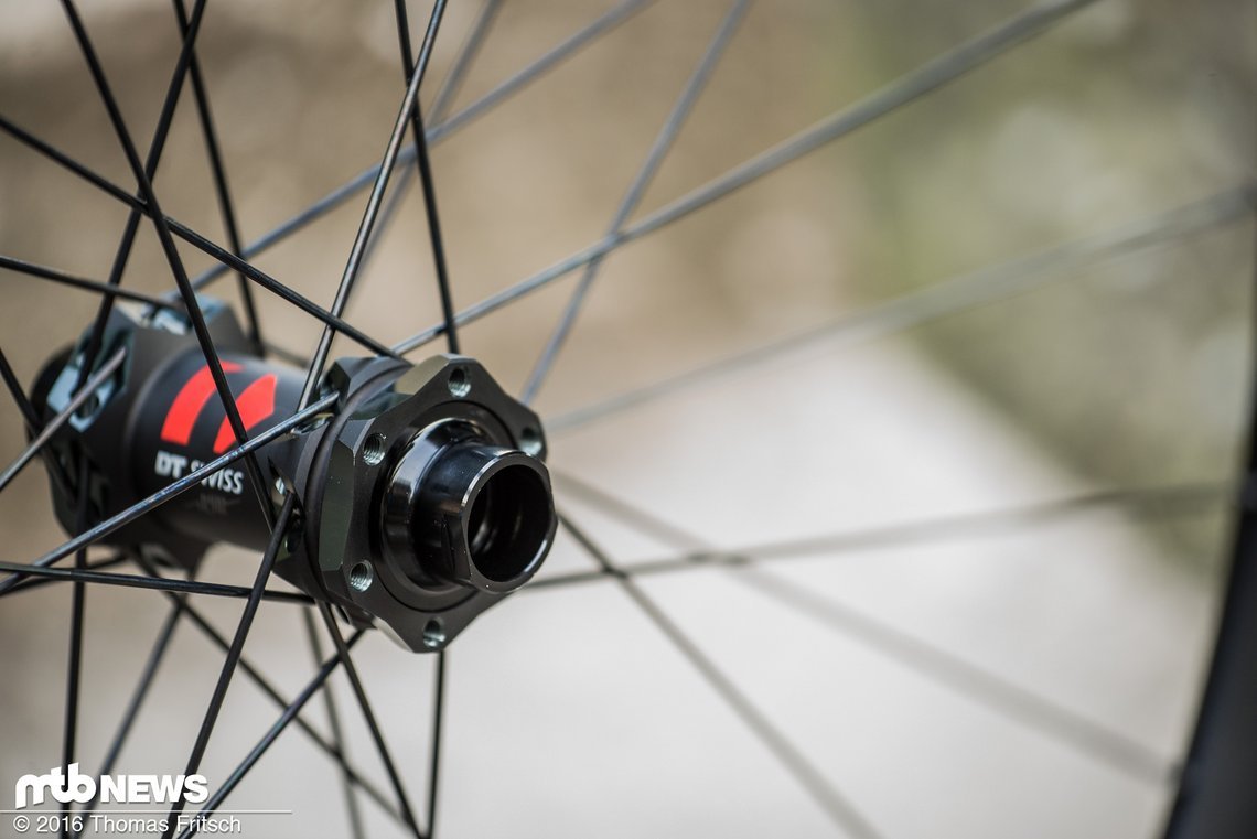

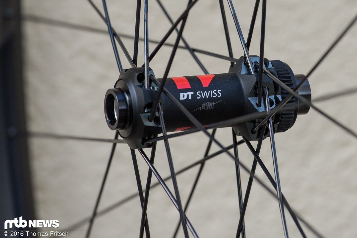

DT Swiss Spline One Serie – 240 Nabe als Basis

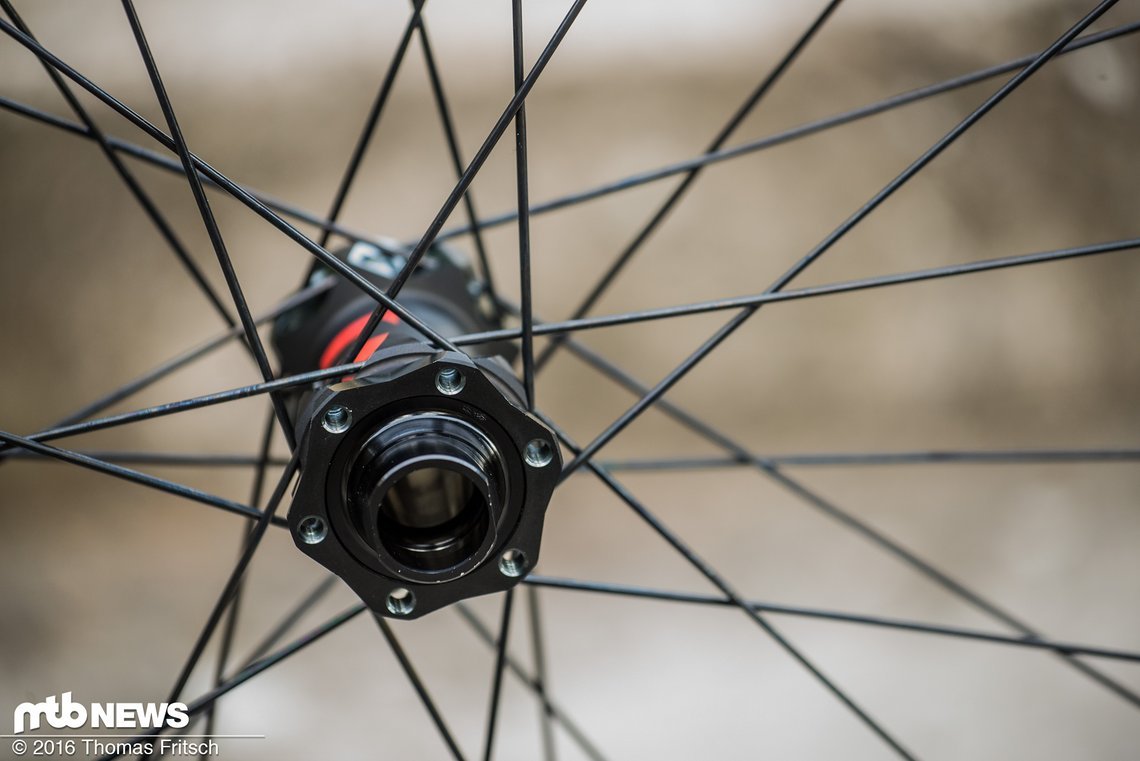

Als Basis dient bei allen Modellen die bewährte DT Swiss 240 Nabe: Jeder, der seit mehreren Jahren in der Bikebranche unterwegs ist, wird diesen Namen kennen und schätzen. Geringes Gewicht, patentierter Freilaufkörper und lange Lebensdauer sprechen für sie und zu Recht ist DT Swiss stolz darauf. So findet die Nabe nahezu unverändert ihren Einsatz auch in der neuen Spline One-Familie – von XC bis Enduro. Durch Anodisieren konnte das Gewicht noch mal um wenige Gramm gedrückt werden. Zusammen mit DT Competition Straight-Pull Speichen und den bereits bekannten Pro Head Squorx Nippeln soll eine solide Basis für jahrelanges Trailvergnügen entstehen.

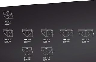

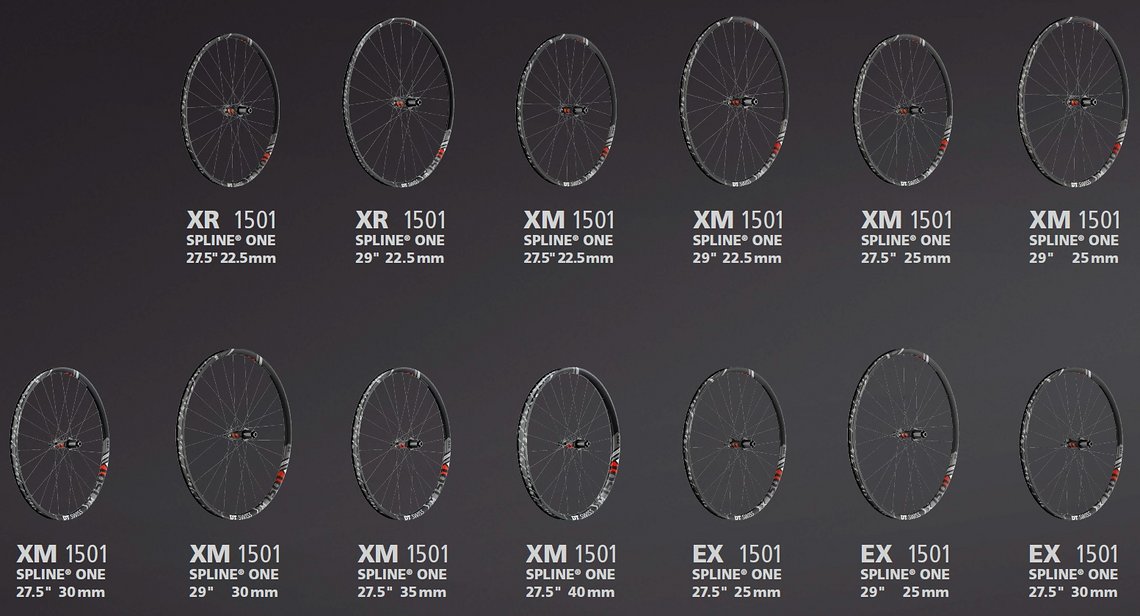

Übersicht sämtlicher Modelle der Spline-One Familie.
#3 Übersicht sämtlicher Modelle der Spline-One Familie.
Die Spline-One Familie mit ihren Kindern XR, XM und EX
#4 Die Spline-One Familie mit ihren Kindern XR, XM und EX

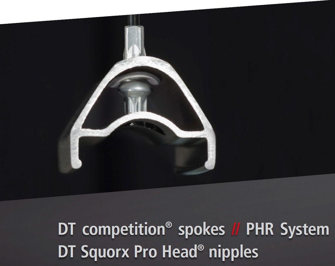

Speichen-Nippel-System
#5 Speichen-Nippel-System

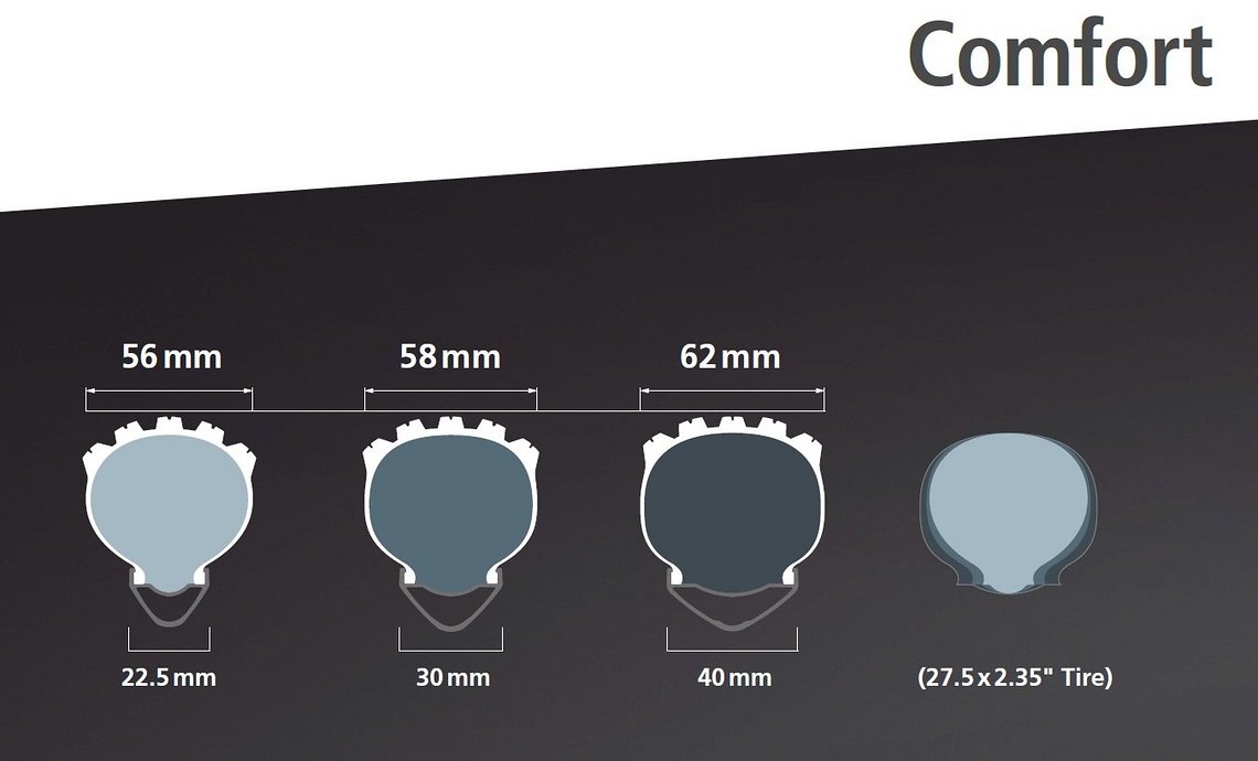

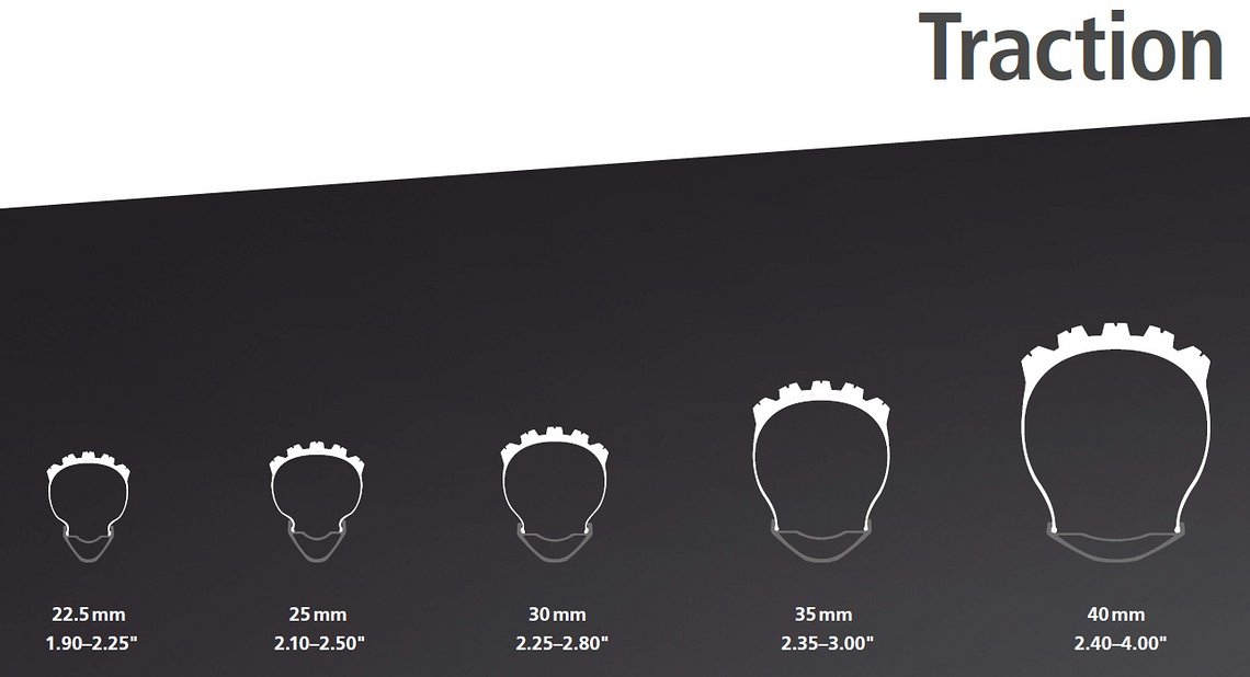

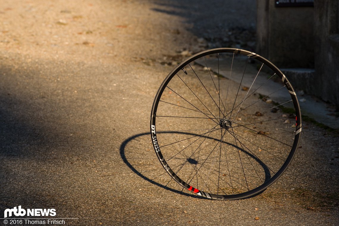

An die unterschiedlichen Einsatzbereiche – und damit verschiedenen Anforderungen sowie Belastungen – werden die Laufradsätze durch veränderte Felgen angepasst. Hier findet sich auch die Neuerung bei den Laufrädern: Laut den Entwicklern von DT Swiss lässt sich an der Felge am meisten Potential herausholen – eine gute Einspeichung vorausgesetzt. Auch für das Fahrverhalten in Bezug auf Komfort und Traktion ist die Felge das entscheidende Bauteil. Somit war für die Schweizer klar, dass das Hauptaugenmerk darauf gerichtet wird. Wichtigste Unterscheidungsmerkmale der Felgen zwischen den verschiedenen Modellen sind dabei die Breite, die Materialstärke sowie der Querschnitt.
Komfort durch größeres Reifenvolumen.
#6 Komfort durch größeres Reifenvolumen.
Traktionserhöhung durch angepasste Reifen-Felgen-Kombination.
#7 Traktionserhöhung durch angepasste Reifen-Felgen-Kombination.

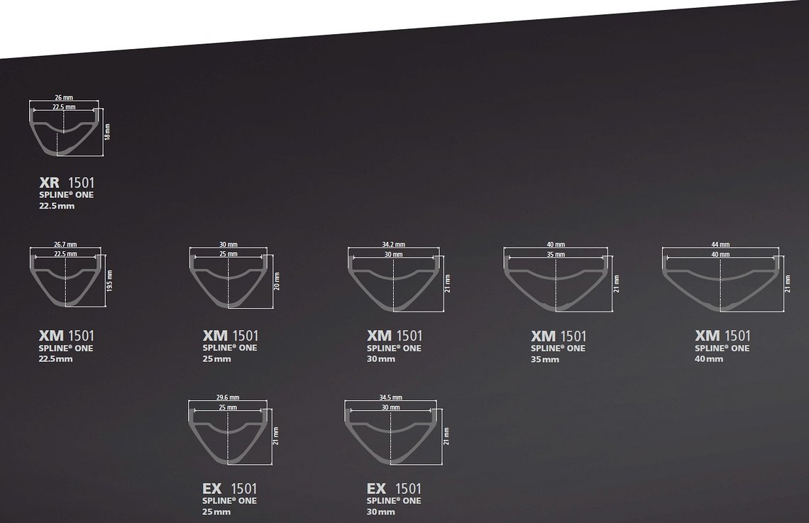

Gemeinsamkeit aller Felgen ist, dass die Nippel nicht in eingezogenen Ösen sitzen, sondern auf ellipsenförmigen Stahlplättchen. Diese Konstruktion hat einige Vorteile: Die Felge kann überall gleichmäßig dünn hergestellt werden, so dass eine Nachbearbeitung zur Gewichtsreduktion nicht nötig ist. Das wiederum spart Kosten. Gleichzeitig verteilt das Stahlplättchen die Kraft des Nippels auf eine größere Fläche. Damit ergibt sich quasi eine zweiteilige Hybrid-Konstruktion, die lokal die Festigkeit von Stahl, sonst aber die Leichtigkeit von Alu aufweist. Durch den runden Sitz im Felgenprofil kann sich der Nippel außerdem in Speichenrichtung drehen und dennoch auf der ganzen Fläche aufliegen, die Stabilität wird also bei jedem Speichenwinkel erreicht.
Felgenvarianten
#10 Felgenvarianten - Für jeden Einsatzbereich wurde eine extra Felge konstruiert.

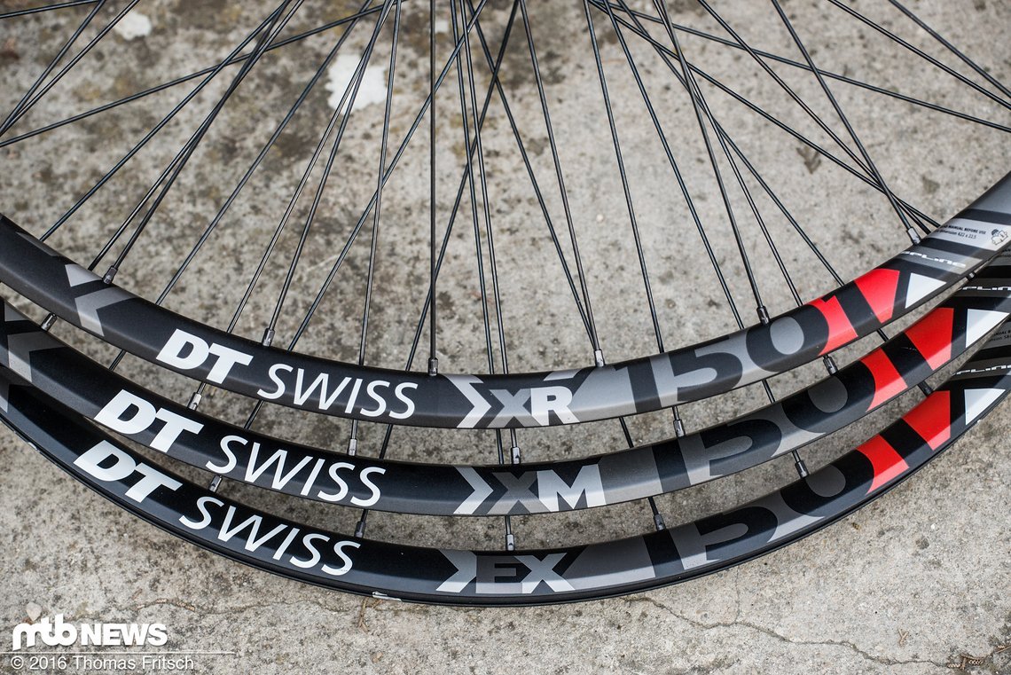

Cross Country: DT Swiss XR 1501 Spline One
Die leichtesten Modelle finden sich in der XR-Reihe. Hier richtet sich der Einsatzbereich an Rennfahrer, die Wert auf ein solides und leichtes Gesamtpaket legen. Laut DT Swiss sind besonders 29er Laufradsätze im Cross Country-Bereich kritisch, was die Seitensteifigkeit anbelangt. Geringes Gewicht in Kombination mit einer relativ schmalen Felge machen es den Konstrukteuren schwer, ein stabiles Laufrad zu bauen. Um dies ein wenig zu kompensieren, verwendet DT Swiss bei dieser Baureihe als einzige ein asymmetrisches Felgenprofil. So lassen sich am Hinterrad auf der Kassettenseite flachere Speichenwinkel realisieren. Die Felge befindet sich dabei aber dennoch in der Mitte der Achsen und ist somit mit jedem Standardhinterbau kompatibel. Dieser Effekt sei jedoch relativ gering, da die andere Speichenseite geschwächt wird. Deutlich größere Vorteile bietet eine Verbreiterung der Nabe, was durch den Boost-Standard umgesetzt wurde.
Allround: DT Swiss XM 1501 Spline One
Die XM-Reihe soll sich an alle Arten von Mountainbiker und damit den größten Kundenkreis richten. Konsequenterweise findet sich hier auch die größte Vielfalt in der Felgenbreite. Von relativ schlanken 22,5 mm bis üppigen 40 mm Innenbreite ist für jeden Fahrertyp und jede Reifenbreite ein passendes Produkt vorhanden.

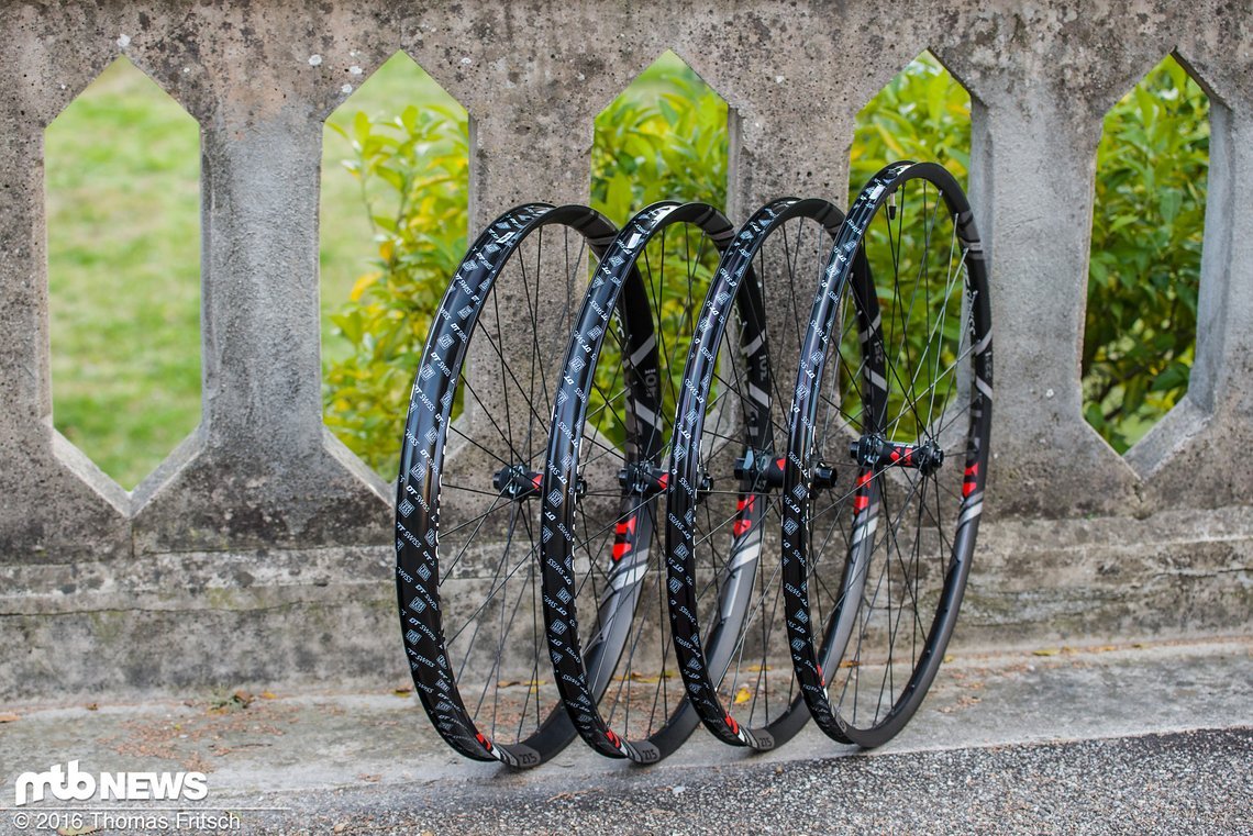

Enduro: DT Swiss EX 1501 Spline One
Für den ambitionierten Endurofahrer finden sich weiterhin zwei Modelle in der One Spline Familie. Spätestens seit Aaron Gwins legendären Downhill-Run ohne Reifen dürfte es nur noch wenige Fahrer geben, die an der Stabilität der EX-Felgen zweifeln.
DT Swiss Spline-One EX 25
#12 DT Swiss Spline-One EX 25

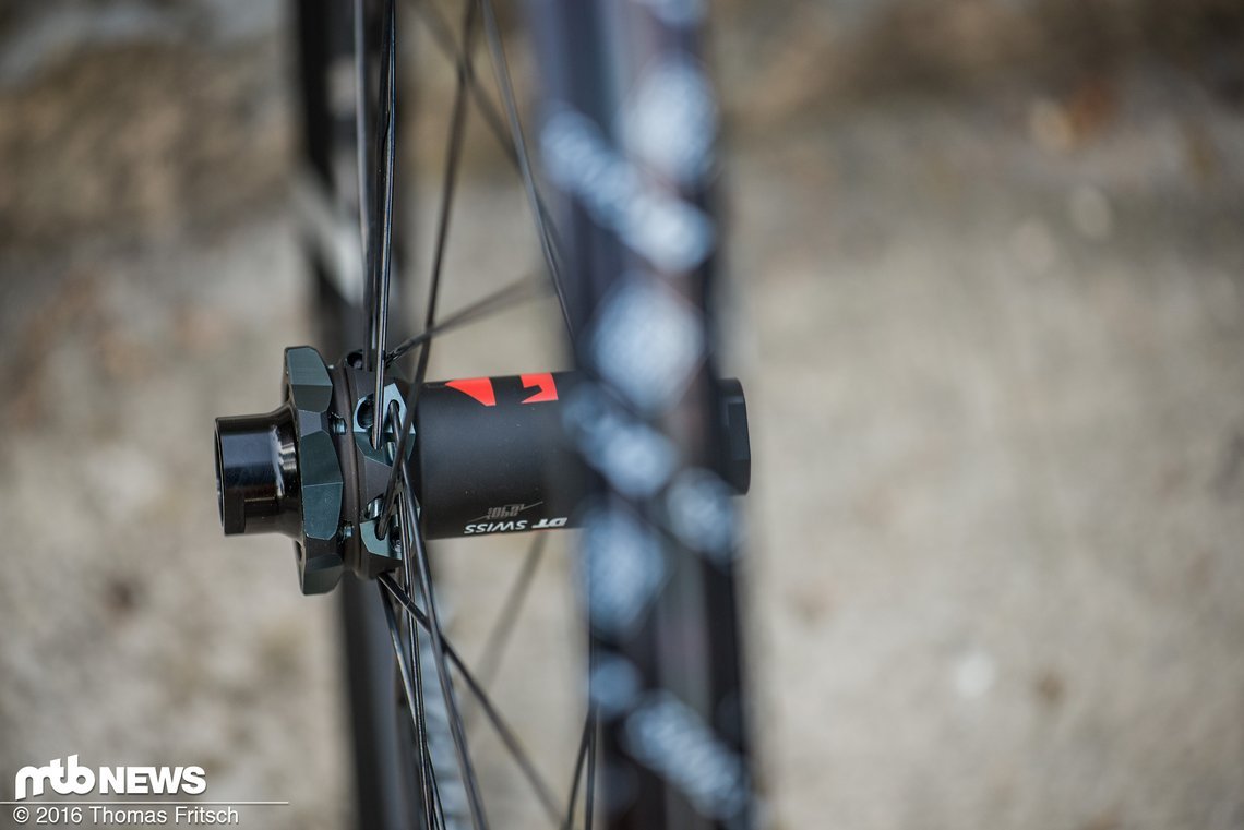

Die EX Laufräder werden selbstverständlich auch mit 20 mm Achsoption angeboten.
#13 Die EX Laufräder werden selbstverständlich auch mit 20 mm Achsoption angeboten.
Da aus Gründen der Haltbarkeit trotzdem auf breite Industrielager gesetzt wurde, ließ sich aus bauraumtechnischen Gründe keine Centerlock-Aufnahme realisieren
#14 Da aus Gründen der Haltbarkeit trotzdem auf breite Industrielager gesetzt wurde, ließ sich aus bauraumtechnischen Gründe keine Centerlock-Aufnahme realisieren

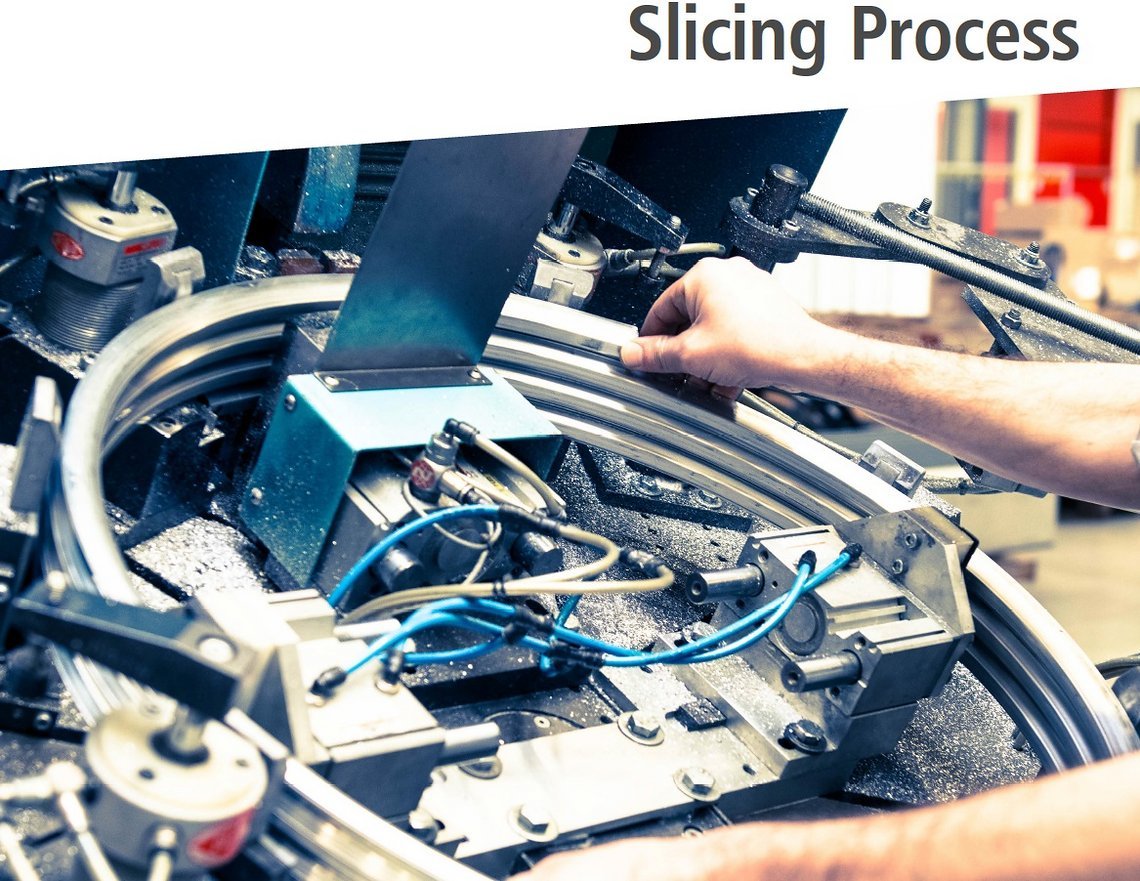

Fertigungsprozess

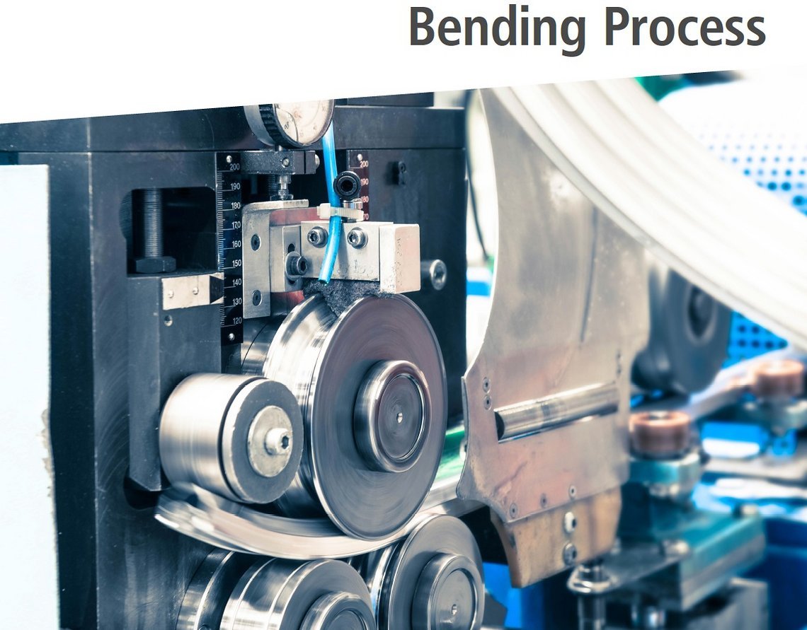

Biegeverfahren
#15 Biegeverfahren
Den gewünschten Felgendurchmesser auf Maßhaltigkeit bringen.
#16 Den gewünschten Felgendurchmesser auf Maßhaltigkeit bringen.

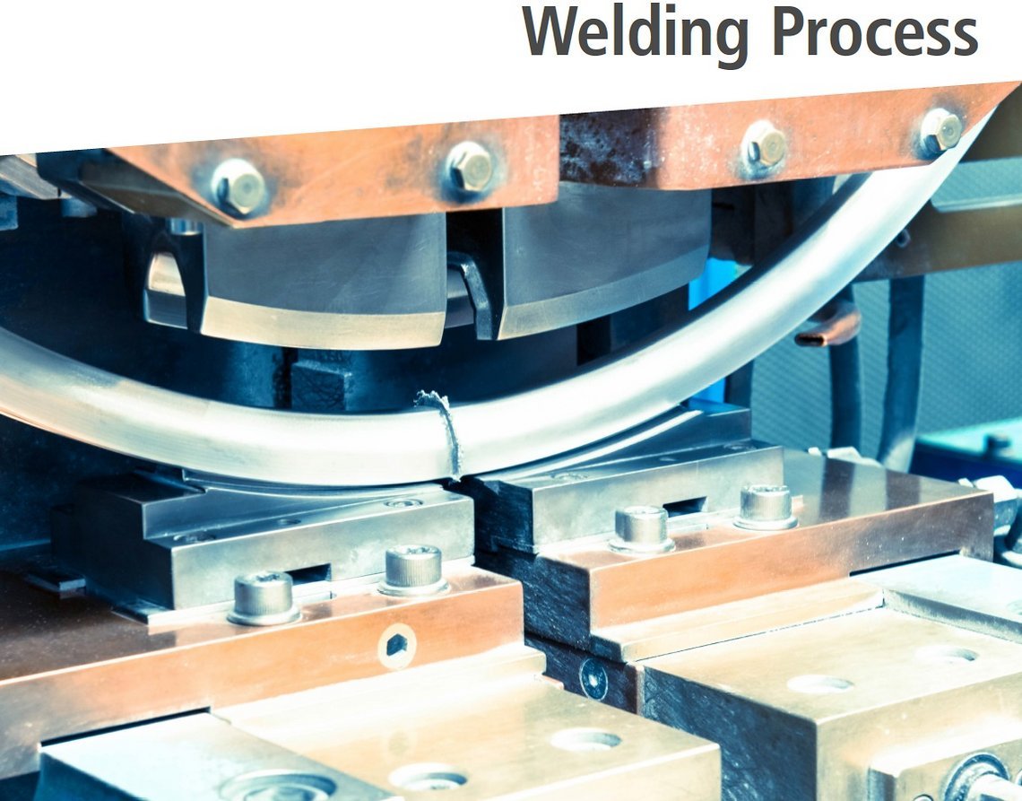

Schweißen
#17 Schweißen

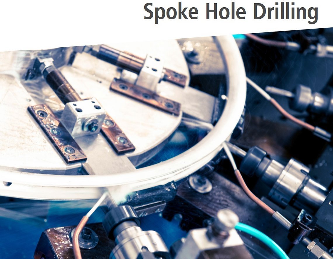

Speichenlöcher bohren
#18 Speichenlöcher bohren

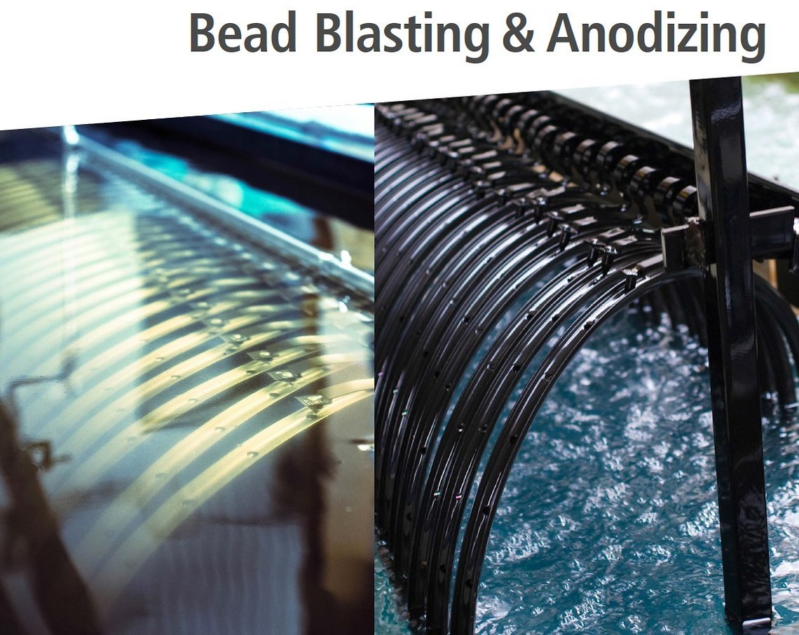

Sandstrahlen und Anodisieren
#19 Sandstrahlen und Anodisieren

Basis aller Modelle bildet die über Jahre bewährte 240s Nabe mit Straightpull-Speichen und Centerlock Bremsscheibenaufnahme.
#20 Basis aller Modelle bildet die über Jahre bewährte 240s Nabe mit Straightpull-Speichen und Centerlock Bremsscheibenaufnahme.
