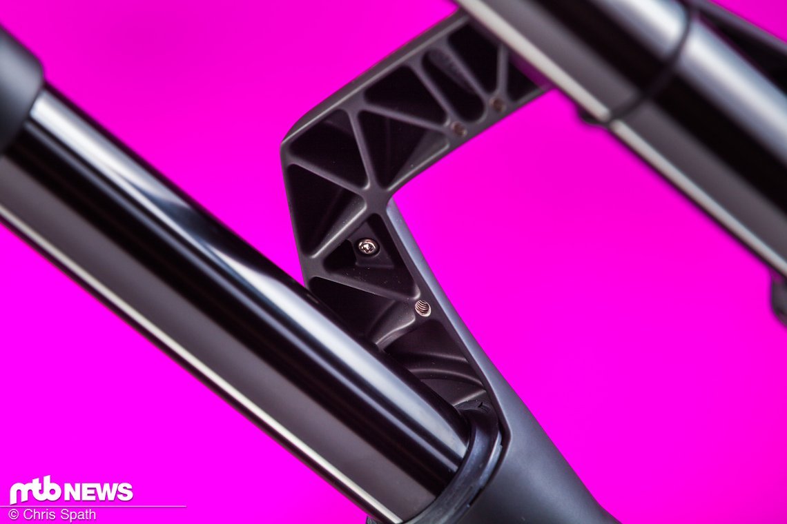

Die Gabelbrücke ist nach vorne gewandert

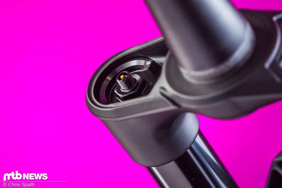

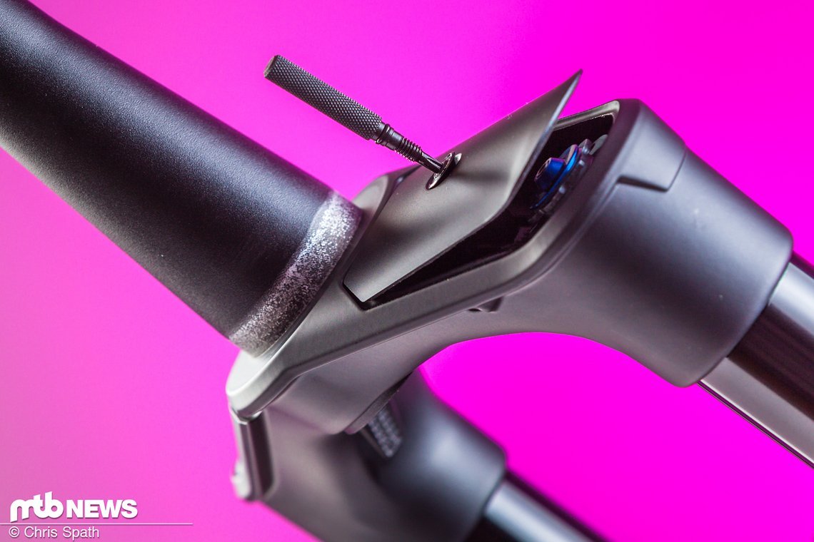

Oben an der Gabelbrücke sind links und rechts ebenso nur zwei Abdeckungen zu erkennen. Löst man die Schrauben und nimmt die Deckel ab, offenbaren sich darunter das Luftventil auf dem linken Gabelholm und der Druckstufen-Versteller auf der rechten Seite. Das Torx T10-Werkzeug zum Abnehmen der Kappen ist glücklicherweise in der Achse integriert, an einem Multitool wird man diese Größe eher selten finden. Das Laufrad wird mit der bekannten DT Swiss-Schraubachse gesichert, der Hebel lässt sich abziehen.
Wer es weniger minimalistisch mag oder mehr Einstellmöglichkeiten ohne Werkzeug bevorzugt, kann eine Fernbedienung für den Lenker oder einen dreistufigen Hebel auf die rechte Seite auf der Dämpfung montieren.

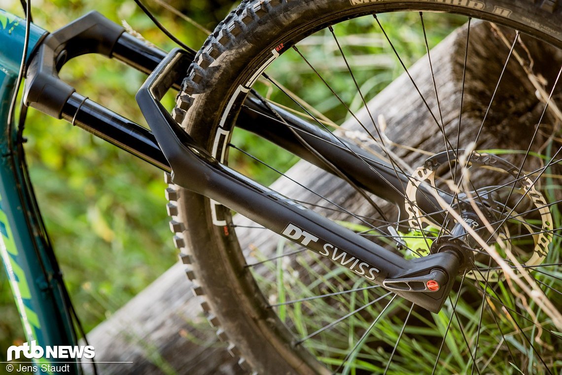

Die DT Swiss F535 One hebt sich vor allem durch ihr Design von der Masse ab
# Die DT Swiss F535 One hebt sich vor allem durch ihr Design von der Masse ab - Von außen sind keine Einstellknöpfe erkennbar.

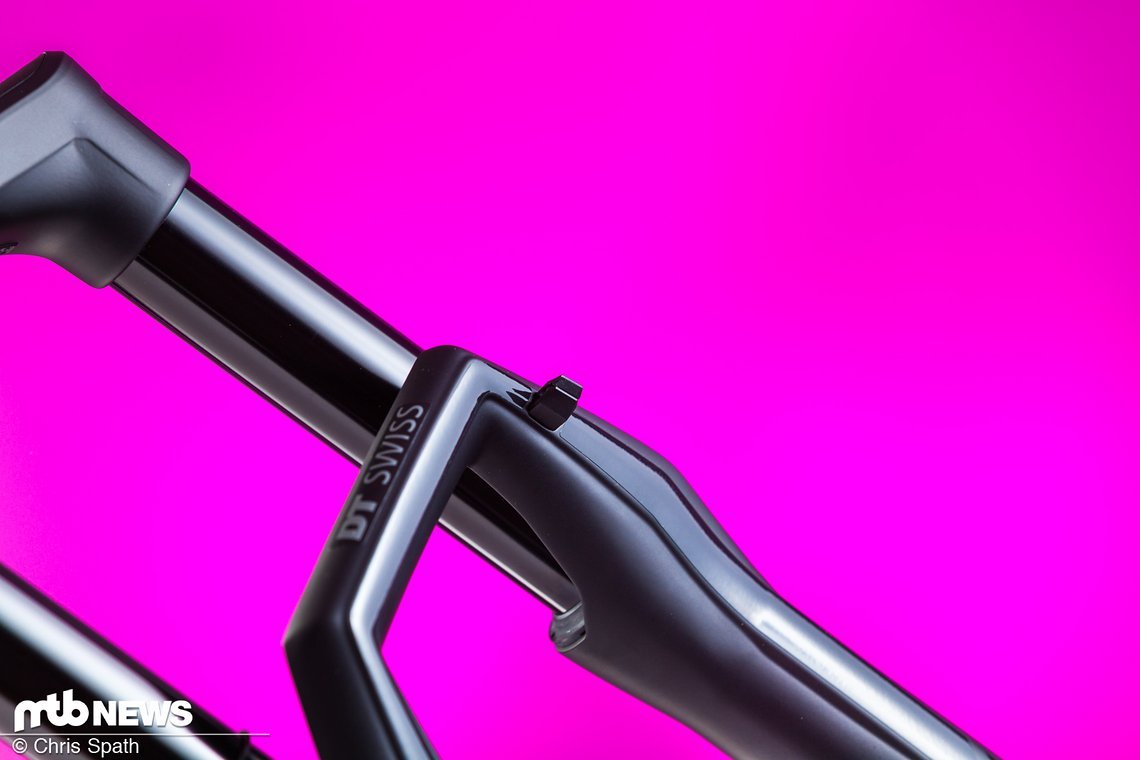

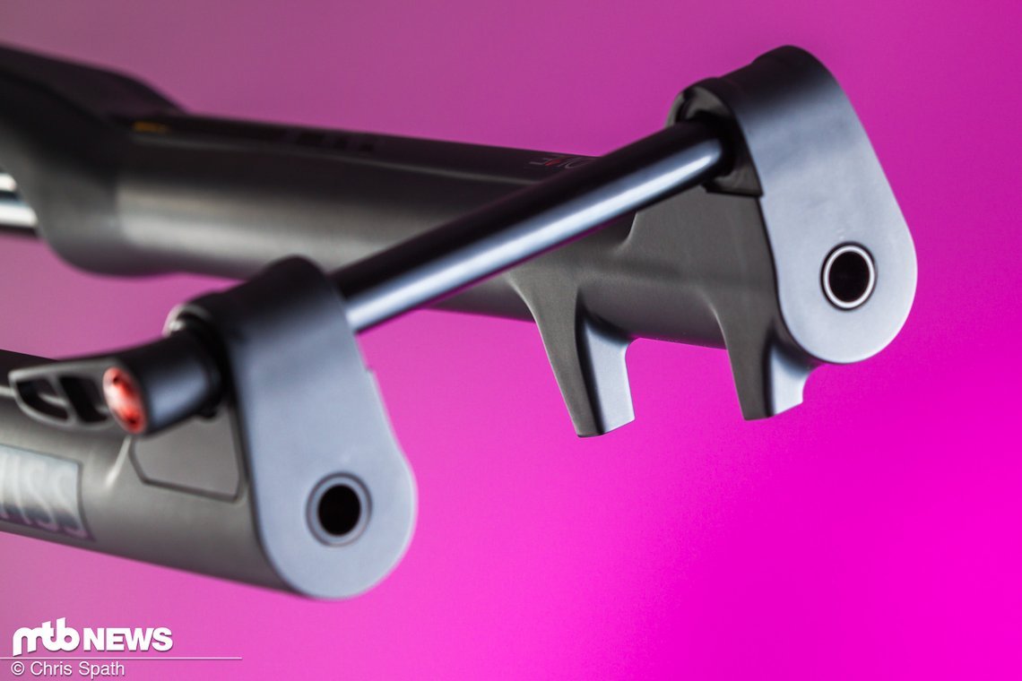

# Die Gabelbrücke ist nach vorne gewandert - Auf der Rückseite kann ein Schutzblech angebracht werden, außerdem wird hier der Leitungshalter verschraubt.

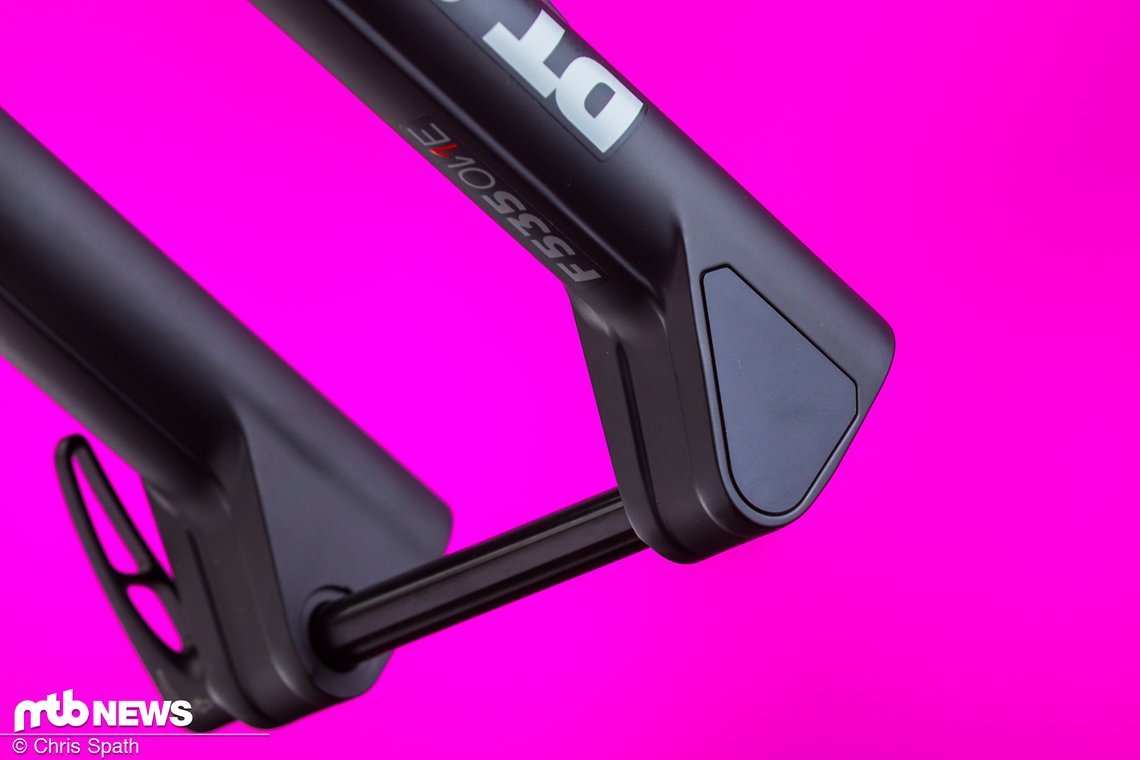

Klare Linien, saubere Übergänge, schlichte Logos
# Klare Linien, saubere Übergänge, schlichte Logos - Das Chassis der Gabel wirkt sehr aufgeräumt.
Abdeckung links
# Abdeckung links

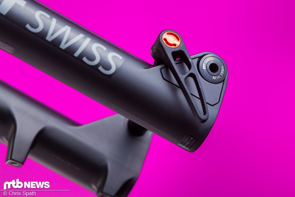

Achse rechts – mit abziehbarem Hebel
# Achse rechts – mit abziehbarem Hebel

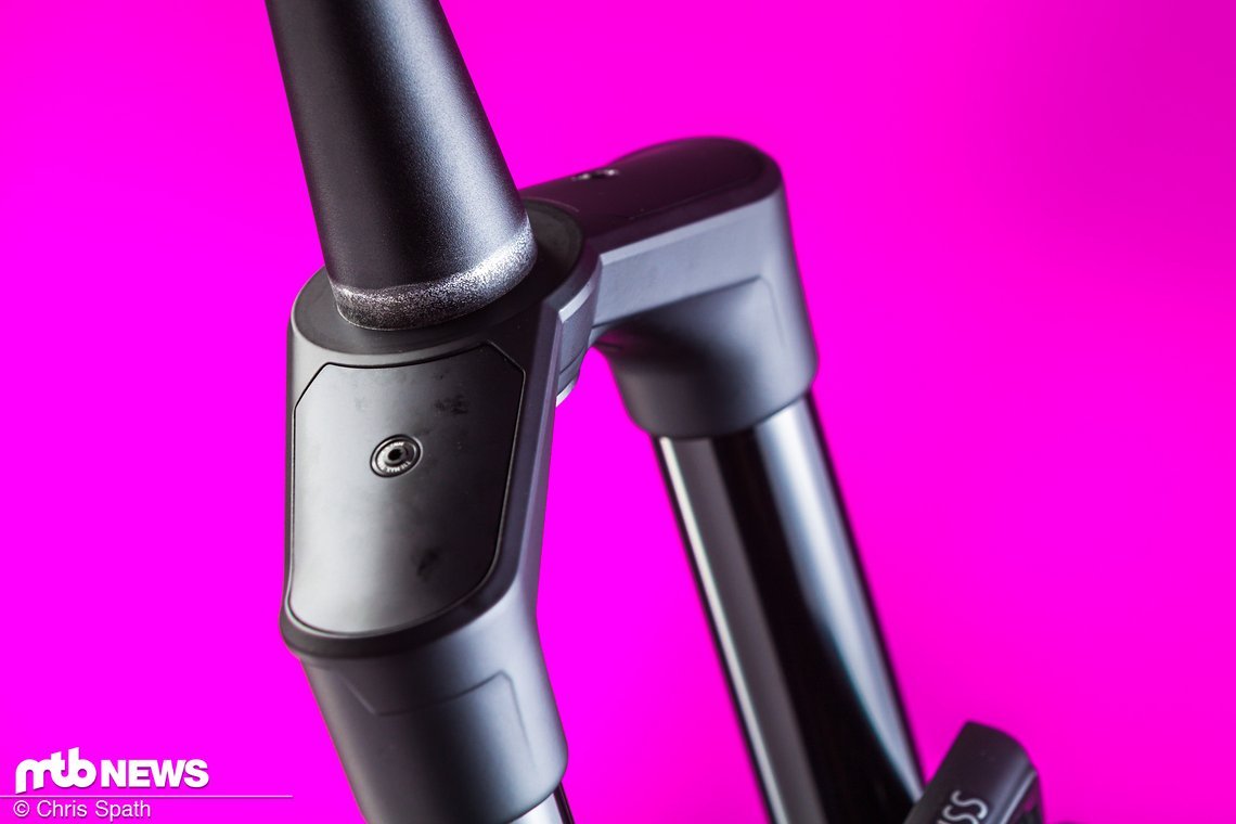

An der Gabelkrone müssen die Abdeckungen entfernt werden
# An der Gabelkrone müssen die Abdeckungen entfernt werden - Erst dann wird der Blick auf das Luftventil und die Dämpfungseinstellung freigegeben. Optional gibt es eine andere Abdeckung für einen dreistufigen Hebel oder eine Fernbedienung.

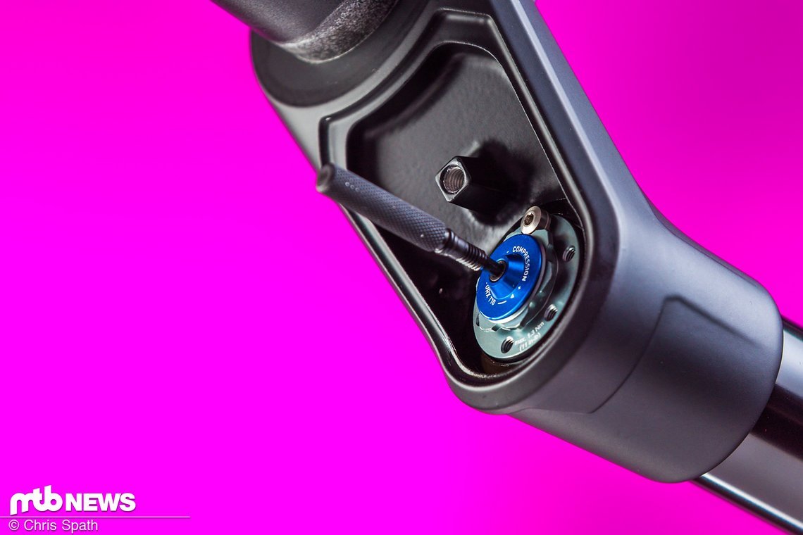

Optional gibt es ja noch einen Hebel zur Lenkermontage, mit dem sich die Plattform einstellen lässt. Im mittleren „Drive“-Modus wird ebenso der Lowspeed-Zufluss blockiert und das Öl über einen weiteren Shimstack geleitet. Im Lock-Modus werden LSC und HSC blockiert, das Öl kann bei hoher Krafteinwirkung aber durch einen Blow Off Shim in die Dämpfung fließen. Weniger spektakulär ist der Zugstufen-Aufbau. Hier verwendet DT eine Kombination aus Lowspeed-Nadel und Highspeed-Shimstack.
Um die Druckstufen-Dämpfung zu erhöhen, ist das kleine Werkzeug nötig
# Um die Druckstufen-Dämpfung zu erhöhen, ist das kleine Werkzeug nötig - Extern ist nur die Lowspeed-Druckstufe einstellbar.

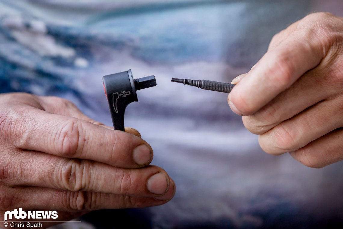

An sich ist das Setup der F535 One nicht weiter kompliziert – man muss aber für den Luftdruck und die Druckstufe immer zuerst die Abdeckungen abnehmen, wofür man den Hebel von der Achse abziehen muss. So schön das im montierten Zustand aussehen mag – wer öfter an den Einstellungen etwas ändern möchte, wird da schnell genervt sein. Wer sein Setup gefunden hat und weniger häufig etwas anpasst, den stört dies weniger.
Durch den Setup-Prozess führt DT auf der Website Schritt für Schritt und mit sehr sinnvollen Empfehlungen hinsichtlich des Luftdrucks und der Zugstufe. Die Dämpfung soll man fürs Erste offen lassen. Beim Luftdruck muss die Gabel durchgefedert werden, damit man sie genau einstellen kann – dieser Vorgang deckt sich mit dem Einstellvorgang an Fox- oder RockShox-Produkten und ist zügig erledigt. Für das Setup der Zug- wie auch Druckstufendämpfung ist man wieder auf den kleinen Torx-Schlüssel aus der Achse angewiesen.

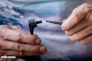

Versteckter Setup-Helfer
# Versteckter Setup-Helfer - Der kleine Torx-Schlüssel ist zwar immer an Bord, wir fänden eine werkzeugfreie Einstellung praktischer.

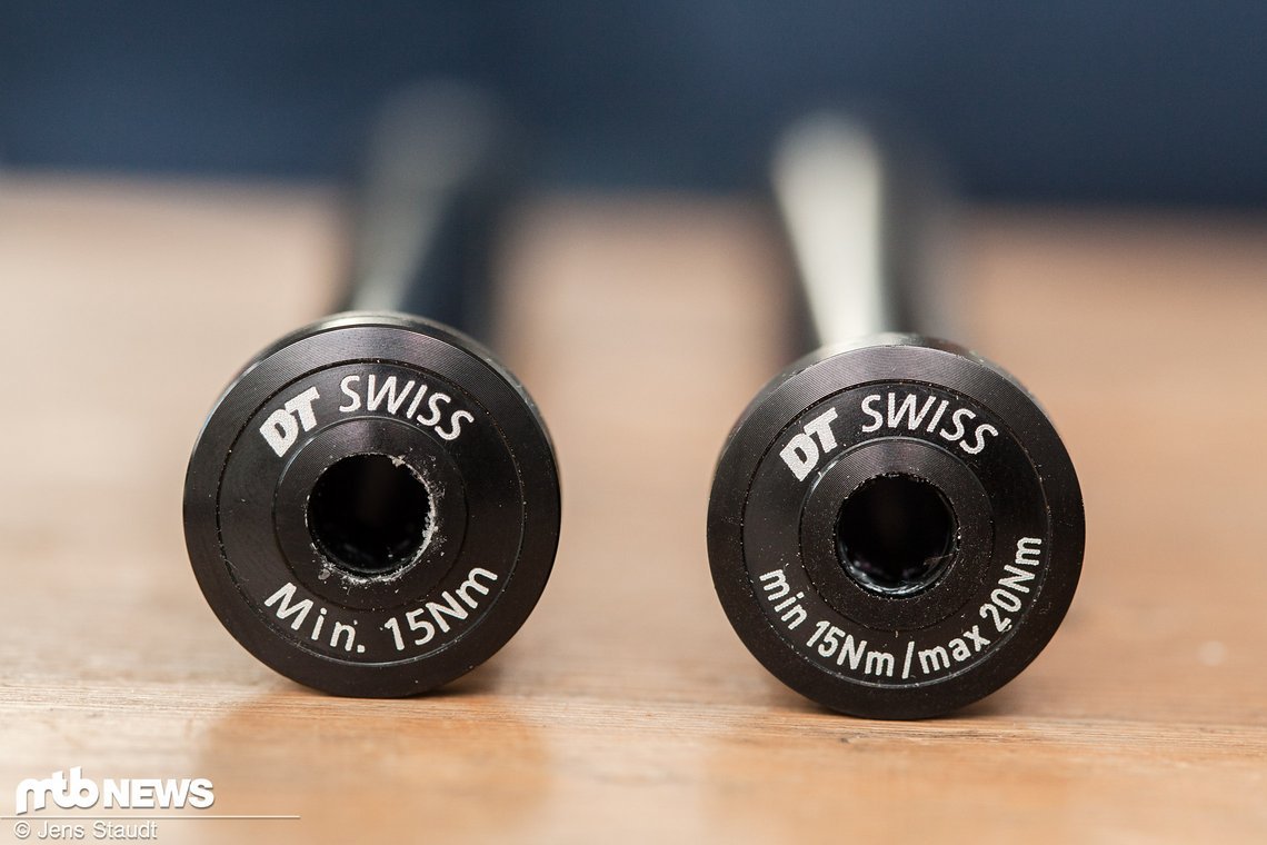

  • Achse An unserem Testmuster lockerte sich immer wieder die Achse, auch bei hohen Anzugs-Momenten. DT hat nachgebessert und die Achse überarbeitet. An ihr hat sich aber nicht nur das Laserlogo geändert, die Unterlegscheibe wurde angepasst und das Gewinde fällt minimal länger aus.

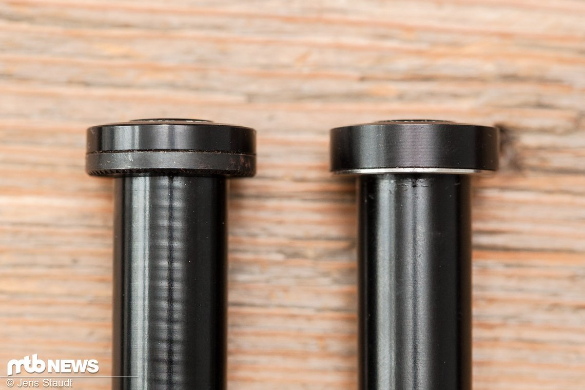

Links alt und rechts neu
# Links alt und rechts neu - Auch in den nächsten beiden Fotos, liegt links jeweils die alte, rechts die neue Achse.
Nicht nur das Laserlogo ist neu
# Nicht nur das Laserlogo ist neu - Am Kopf der Achse wurde die geriffelte Unterlegscheibe durch eine glatte ersetzt.

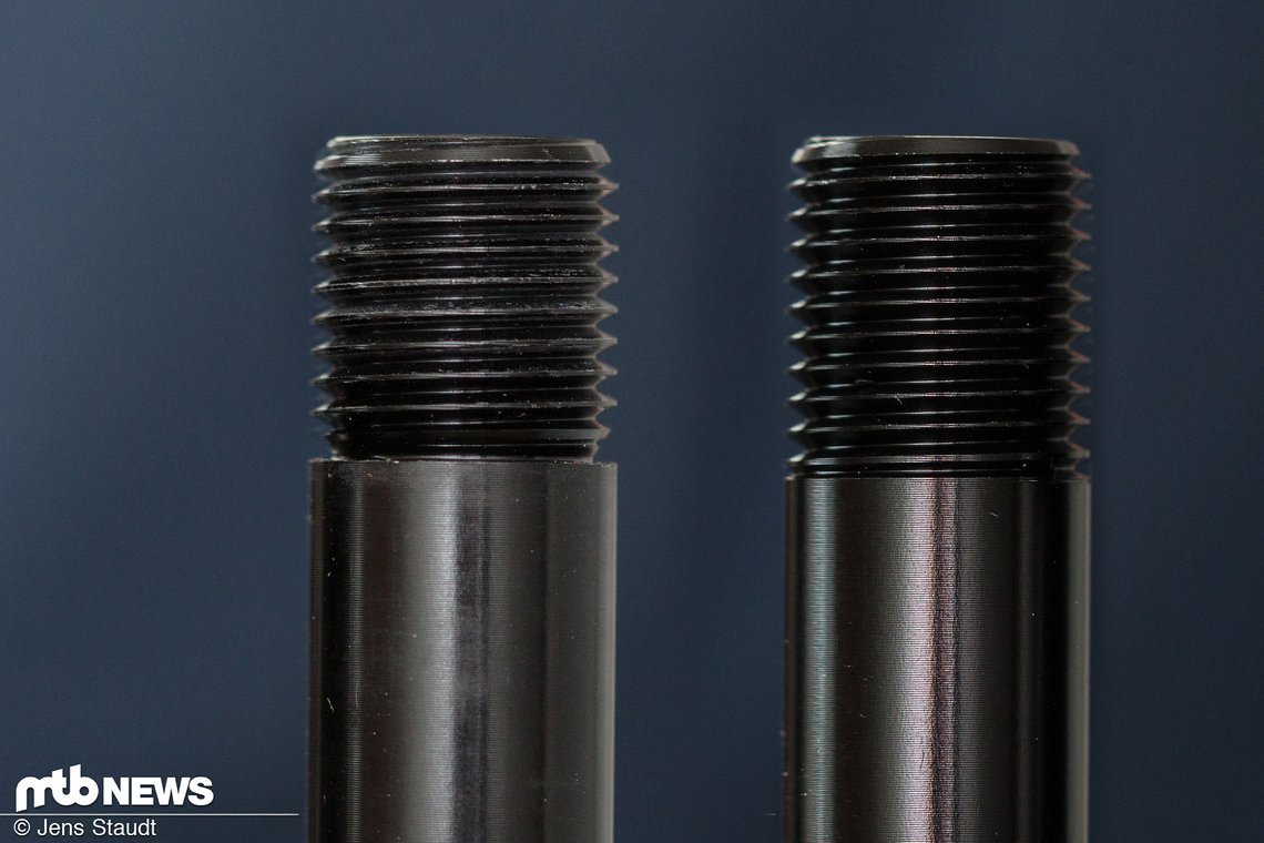

Auch an den Gewindegängen hat sich etwas geändert
# Auch an den Gewindegängen hat sich etwas geändert - Auf den zweiten Blick sieht man ein länger ausgearbeitetes Gewinde.

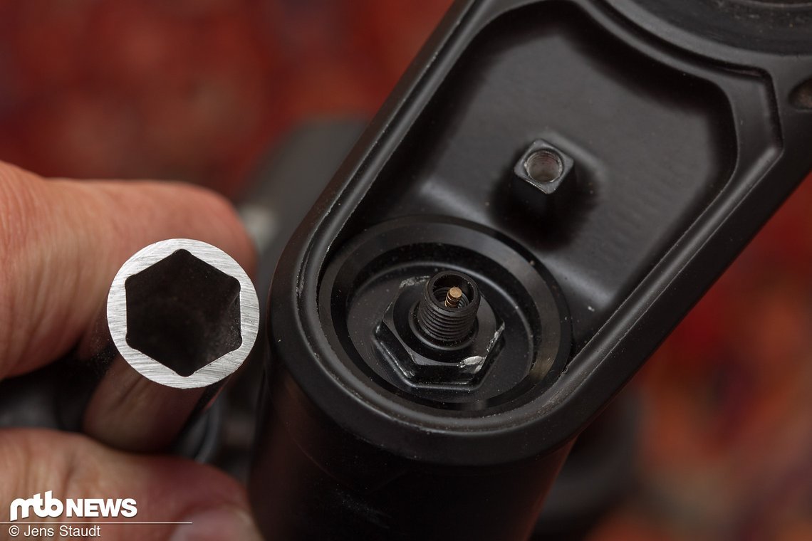

Etwas niedrig angesetzt ist die Angriffsfläche für die Abdeckkappe
# Etwas niedrig angesetzt ist die Angriffsfläche für die Abdeckkappe - Eine Standard-Nuss rutscht da gerne mal ab. Wer hier unschöne Macken vermeiden möchte, sollte vorher eine Nuss entsprechend abflachen.

    Hi,
    was hat der Umbau auf den Hebel denn gekostet?
    Selber gemacht oder von DT Swiss?
    Hattest du vorher die FB oder nur die Abdeckung verbaut?
    Danke und Grüße
