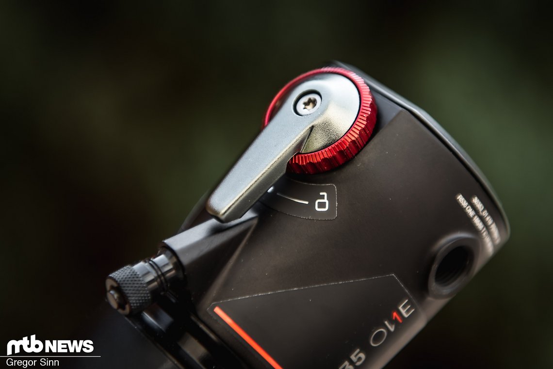

Die neuen Federgabeln haben nun offenliegende und ohne Werkzeug zu bedienende Dämpfungs-Einsteller.
# Die neuen Federgabeln haben nun offenliegende und ohne Werkzeug zu bedienende Dämpfungs-Einsteller.

Spannend wird es bei der Dämpfung: An der DT Swiss F535 One ist diese federwegsabhängig ausgeführt und wird über den Hub der Gabel immer härter. Das soll ein sehr sanftes, fast ungedämpftes Ansprechverhalten mit viel Gegenhalt und Durchschlagschutz verbinden. DT Swiss hat allerdings keinen reinen Durchschlagschutz verbaut, der lediglich auf den letzten Millimetern Hub für eine hohe Dämpfungskraft sorgt. Stattdessen wird das Lowspeed-Ventil bereits nach wenigen Zentimetern Federweg langsam durch eine Nadel verschlossen. Erst kurz vor Ende ist es komplett zu, sodass der gesamte Ölfluss über den stärker gedämpften Highspeed-Kreislauf läuft.
Bei beiden Gabeln lässt sich die Lowspeed-Compression extern verstellen.
# Bei beiden Gabeln lässt sich die Lowspeed-Compression extern verstellen. - Die One-Version verfügt zudem über 3 Dämfpungs-Modi, die günstigere nur über 2.
