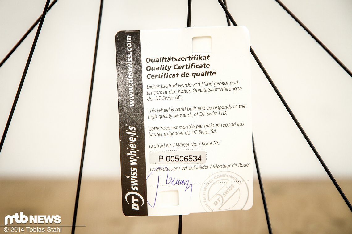

Hier unterschreibt der Laufradbauer und garantiert, dass echte Handarbeit vorliegt
#7 Hier unterschreibt der Laufradbauer und garantiert, dass echte Handarbeit vorliegt
Eine klare Aussage: Das DT Swiss Qualitätszertifikat kommt mit jedem neuen Laufradsatz
#8 Eine klare Aussage: Das DT Swiss Qualitätszertifikat kommt mit jedem neuen Laufradsatz

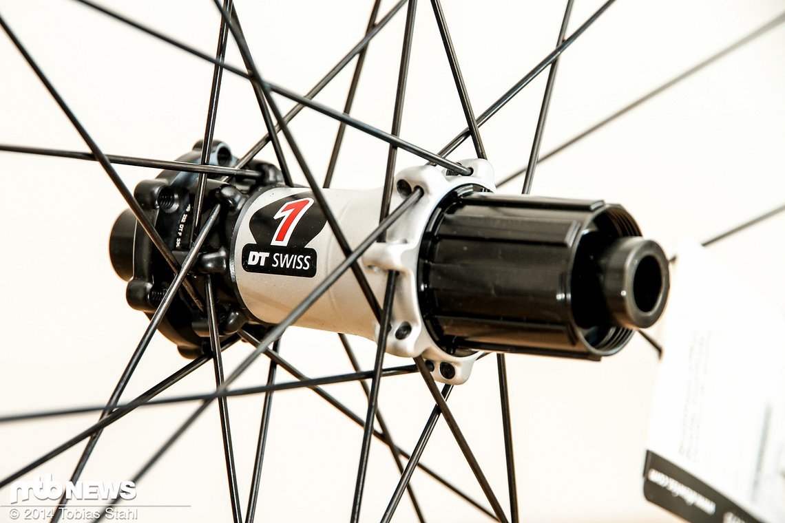

Neue Wege geht DT Swiss auch bei der Fertigung der Naben. Anstatt aus einem Aluminiumblock spanend gefertigt zu werden, fügt man bei den Schweizern zwei geschmiedete Hälften zusammen, so dass daraus eine schlanke, leichte und günstige Nabe entsteht. Insgesamt unterscheiden sich die Spline ONE Naben so optisch stark von den meisten konventionellen Naben, die wesentlich großvolumiger ausfallen. Keine Änderungen gibt es hingegen beim Freilaufkörper. Wie gewohnt sorgen zwei Zahnscheiben mit 36 Zähnen für die Kraftübertragung, die in einem Winkel von 10° einrasten. Das ist erheblicher feiner als die früheren 20° (18 Zähne), aber noch immer gröber als viele andere Systeme am Markt. Nach Auskunft von DT Swiss wird es dabei auch weiterhin bleiben – der Vorteil sei die ausgesprochen gute Haltbarkeit und Wartungsfreiheit des Systems.
Neue Herangehensweise: Die Naben sind jeweils aus zwei Schmiedeteilen hergestellt, die über eine breite Verklebung zusammengefügt werden
#9 Neue Herangehensweise: Die Naben sind jeweils aus zwei Schmiedeteilen hergestellt, die über eine breite Verklebung zusammengefügt werden
So soll nochmals Gewicht gespart worden sein - die sehr schlanken Nabenkörper lassen es vermuten.
#10 So soll nochmals Gewicht gespart worden sein - die sehr schlanken Nabenkörper lassen es vermuten.
Fertig gefügt fallen die Naben durch die zweifarbige Gestaltung auf. Der Freilaufkörper lässt sich ohne Werkzeug wechseln.
#11 Fertig gefügt fallen die Naben durch die zweifarbige Gestaltung auf. Der Freilaufkörper lässt sich ohne Werkzeug wechseln.
