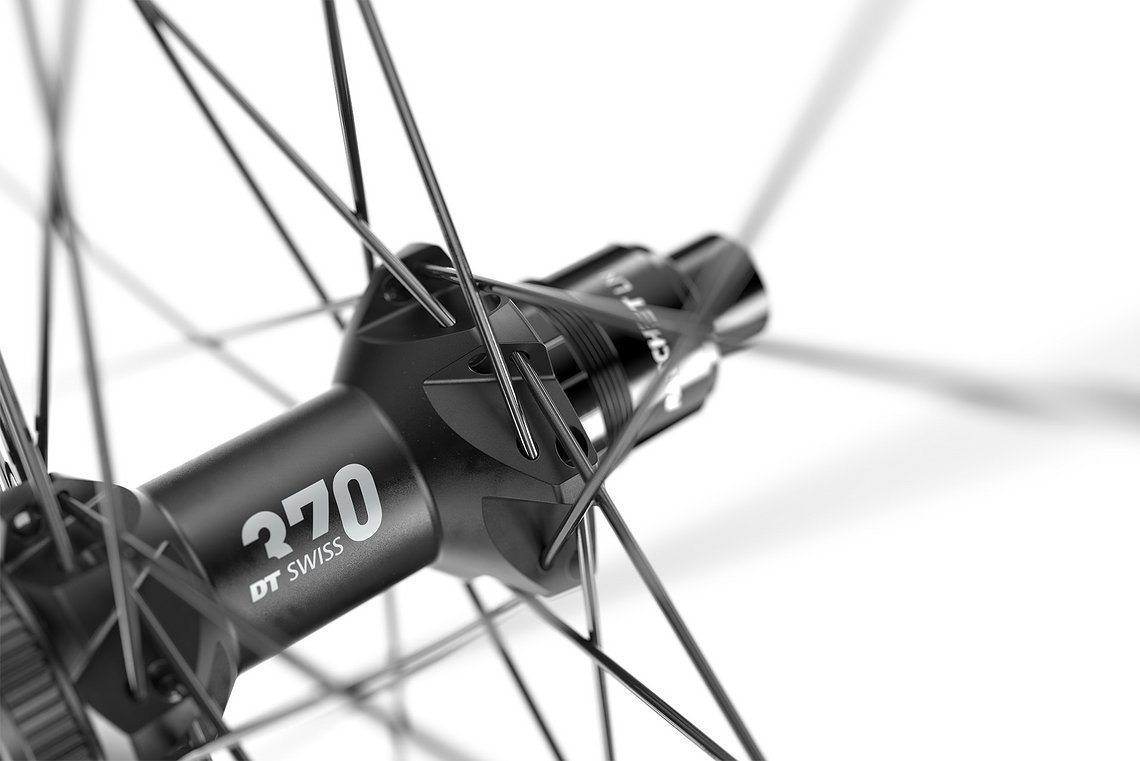

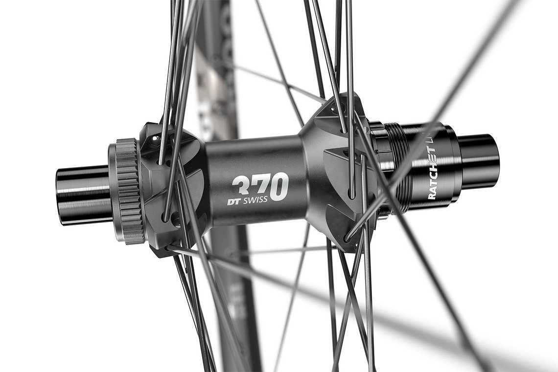

Standardmäßig werden die Laufräder jetzt mit dem neuen DT Swiss Ratchet LN-Freilauf mit Zahnscheiben ausgerüstet. Im Auslieferungszustand ist der Satz mit 18 Zähnen ausgerüstet, er kann aber auch mit 24, 36 oder sogar 54 Zähnen ausgestattet werden. Damit lässt sich der Einrastwinkel der Zahnscheiben von 20° (18 Zähne) auf bis zu 6,7° (54 Zähne) verkleinern. Den neuen Freilauf haben wir im Rahmen der BikeStage 2021 auch schon vorgestellt: BikeStage 2021 – DT Swiss: Alles zu den 350-Naben und Ratchet LN-Freiläufen. Nach wie vor ist dieser auch als Upgrade-Kit für die alten Modelle der 1900 Spline-Laufräder erhältlich.

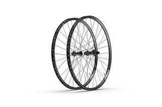

Der DT Swiss X 1900 Spline ist der Laufradsatz für XC-Fahrer. Er wird ausschließlich in 29″ angeboten und ist mit den X 432-Alufelgen des Herstellers ausgestattet. Wie die anderen Modelle verfügt er über die DT 370 Spline-Naben mit dem neuen LN-System, das auf Zahnscheiben anstelle von Sperrklinken setzt. Er ist für ein maximales Systemgewicht von 110 kg ausgelegt und kommt mit einer Maulweite von 25 mm.
  • Aluminium-Laufradsatz für Cross Country
  • Laufradgröße 29″
  • Achsmaße 15 x 100 mm / 15 x 110 mm / 12 x 142 mm / 12 x 148 mm
  • Naben DT 370 Spline
  • Freilauf 18 Zähne LN-System
  • Freilaufkörper Shimano Standard, Shimano Micro Spline, SRAM XD
  • Scheibenbremsaufnahme Centerlock (Adapter für 6-Loch inkl.)
  • Felge X 432, tubeless ready
  • Maulweite 25 mm
  • Speichen DT Champion, 2,0 mm, straightpull
  • Nippel DT Pro Lock Squorx, Aluminium, schwarz
  • Gewicht ab 1.844 g (Herstellerangabe)
  • Maximales Systemgewicht 110 kg
  • ASTM-Klasse 3
  • Verfügbarkeit ab sofort
  • www.dtswiss.com
  • Preis ab 449 € (UVP)

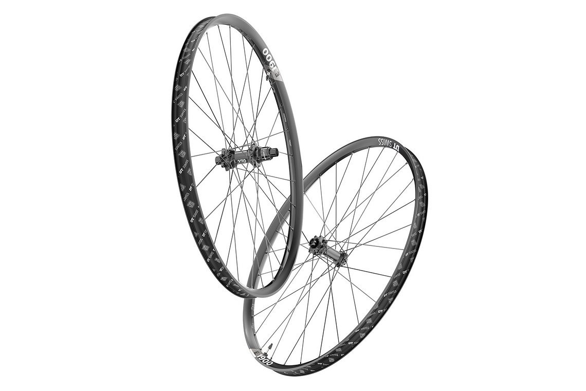

#2 DT Swiss X 1900 Spline - der Einsteiger-Laufradsatz für XC aus dem Haus DT Swiss setzt in der neuesten Generation auf 29". Die kleinere Laufradgröße 27,5" wird bei der XC-Variante nicht mehr bedient.

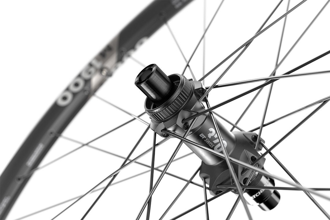

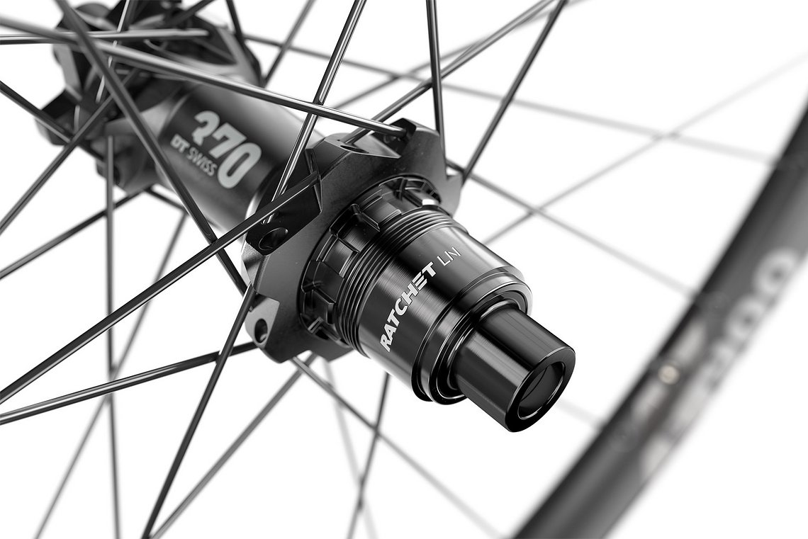

Ratchet LN Freilauf
#3 Ratchet LN Freilauf - die größte Neuerung bei den 1900 Spline-Laufradsätzen ist der Freilauf. Hier kommen zukünftig keine Sperrklinken mehr zum Einsatz, sondern Zahnscheiben.

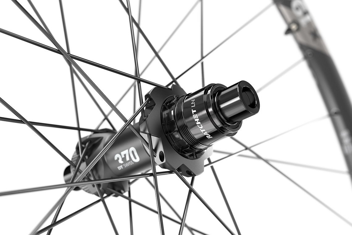

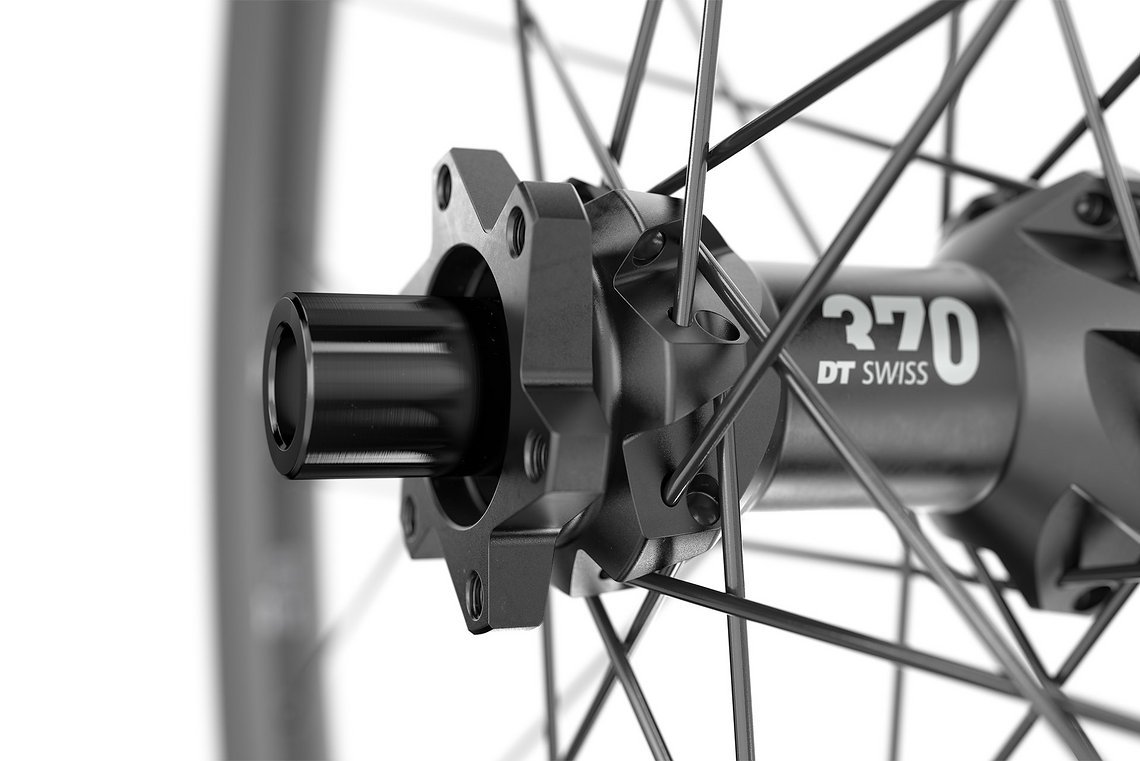

DT Swiss 370
#4 DT Swiss 370 - bei den Naben setzten die Schweizer auf die 370, die jetzt auch mit Zahnscheiben ausgestattet ist.

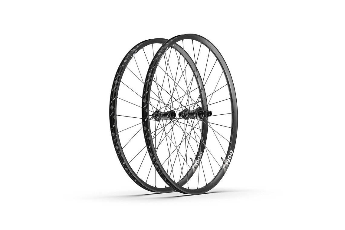

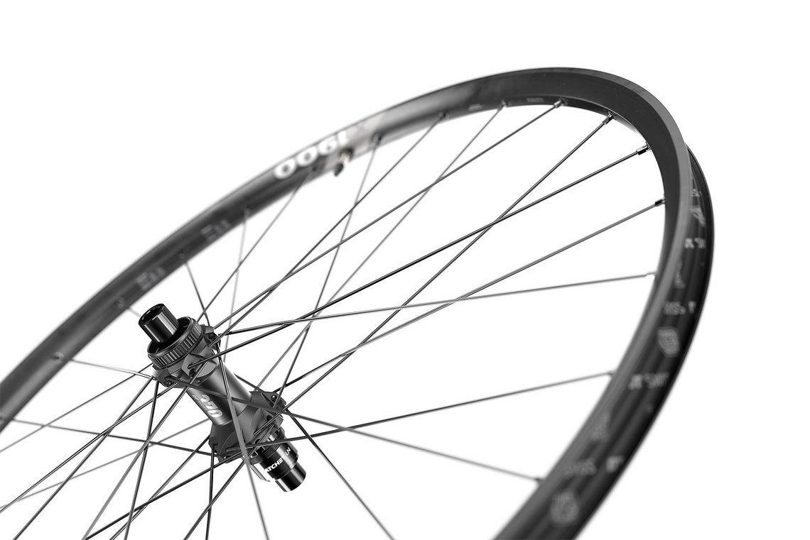

DT Swiss M 1900 Spline
#6 DT Swiss M 1900 Spline - der Aluminium-Laufradsatz für den Trail-Bike-Einsatz kommt in den Größen 27,5" und 29". Die Schweizer geben auch diesen Laufradsatz für die ASTM-Klasse 4 frei.

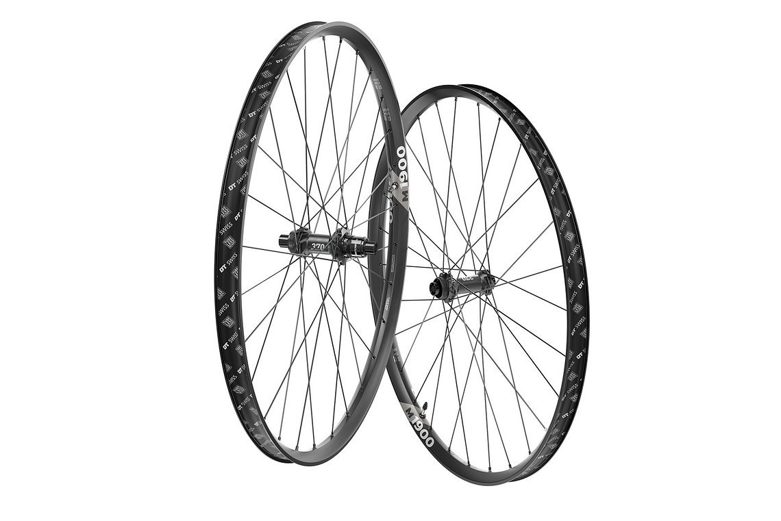

DT Swiss E 1900 Spline
#10 DT Swiss E 1900 Spline - der Laufradsatz für Enduro ist in 27,5" und 29" erhältlich und für das grobe Terrain geeignet. Ausgelegt für ein maximales Systemgewicht von 130 kg eignet sich der Laufradsatz auch für schwere Enduristen.

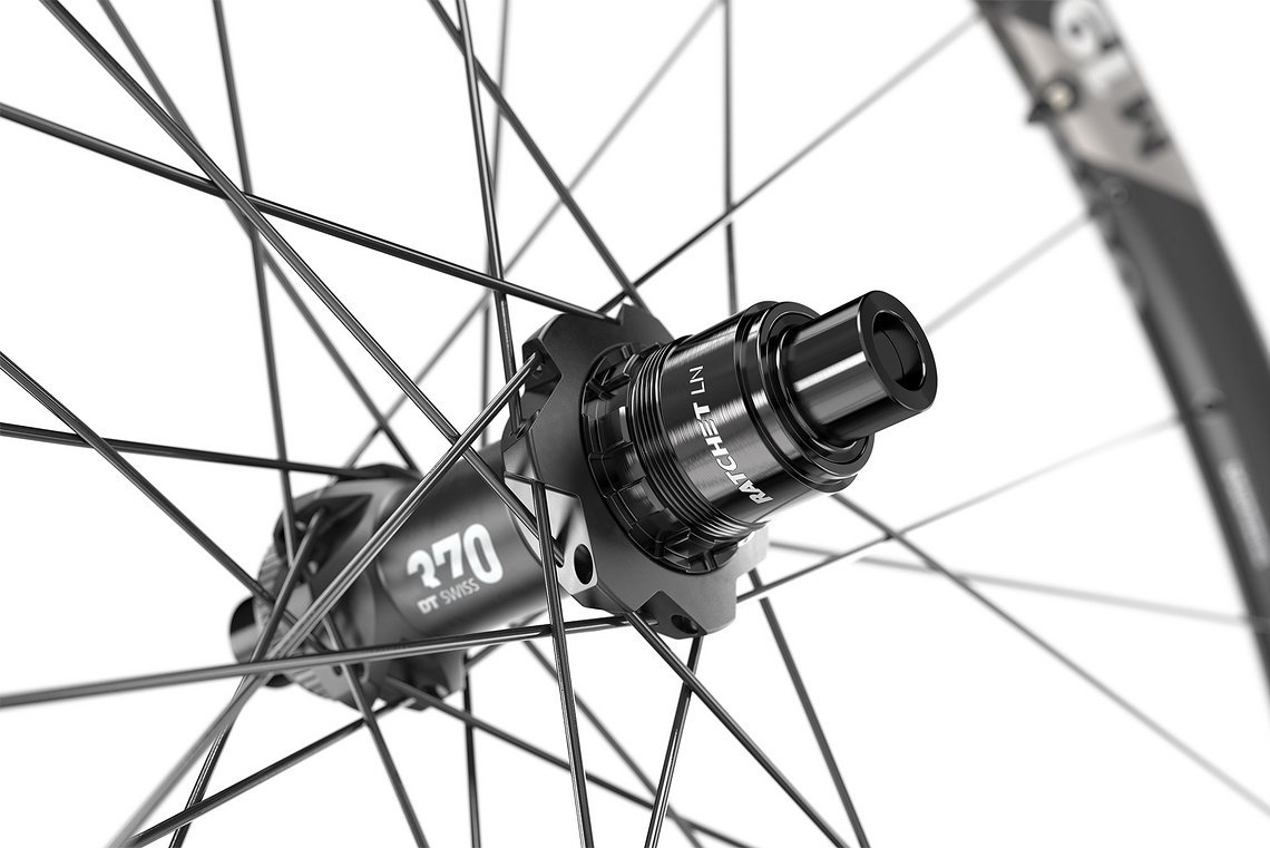

18, 24, 36, 54
#12 18, 24, 36, 54 - die Anzahl der Zähne des Freilaufs lässt sich mit entsprechenden Upgrade-Kits anpassen.

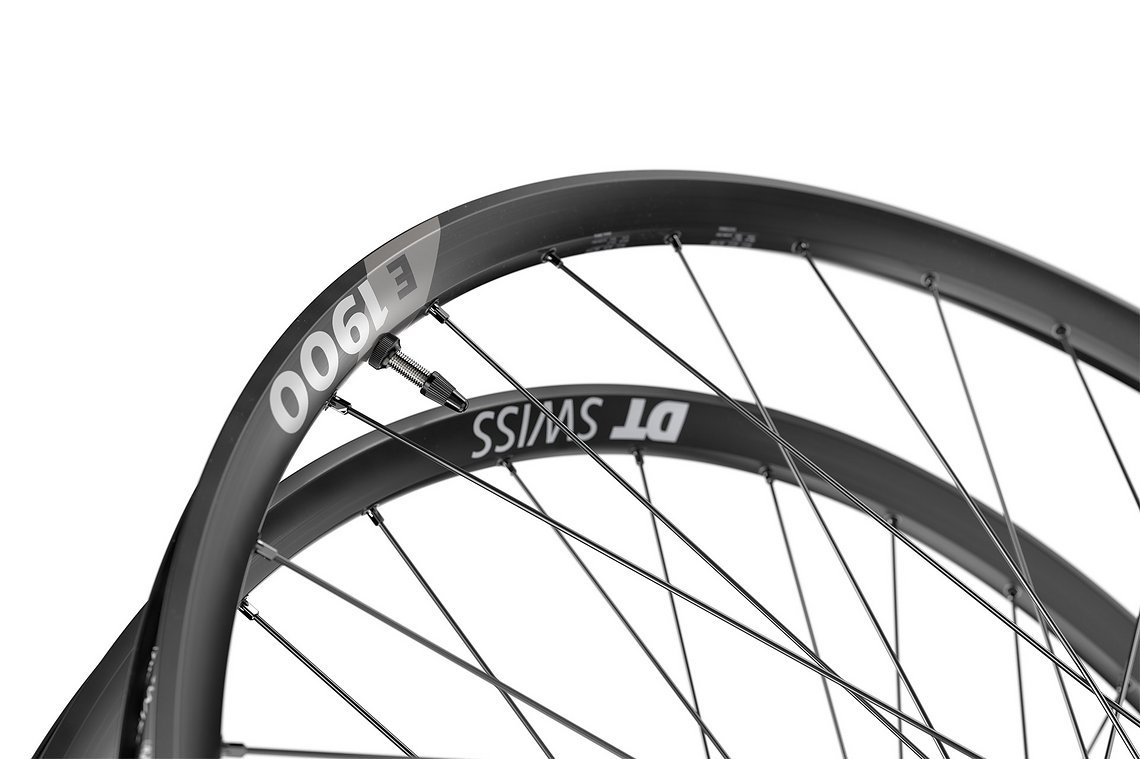

Als Felge kommt die E 532 mit einer Maulweite von 30 mm zum Einsatz.
#13 Als Felge kommt die E 532 mit einer Maulweite von 30 mm zum Einsatz.

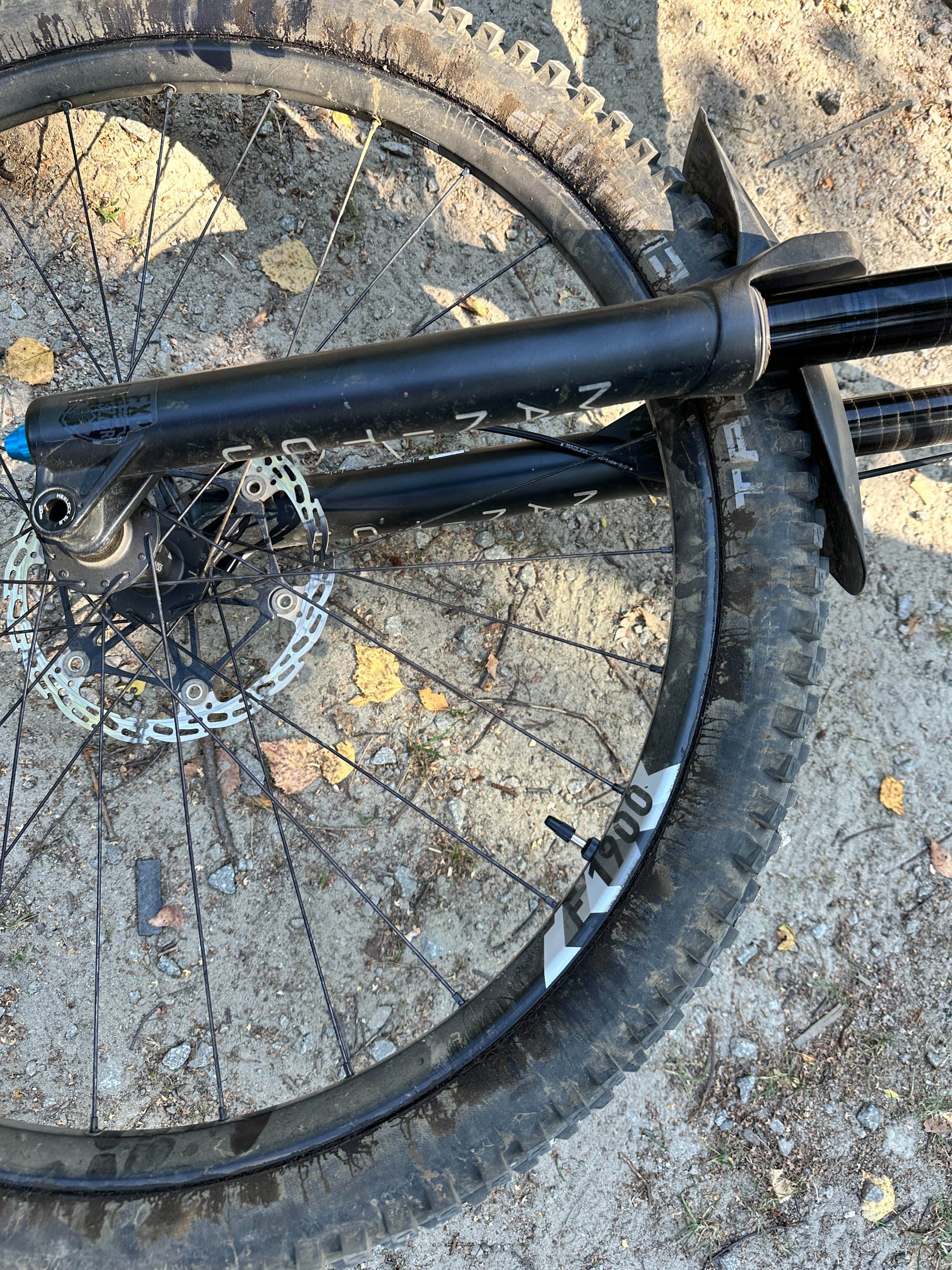

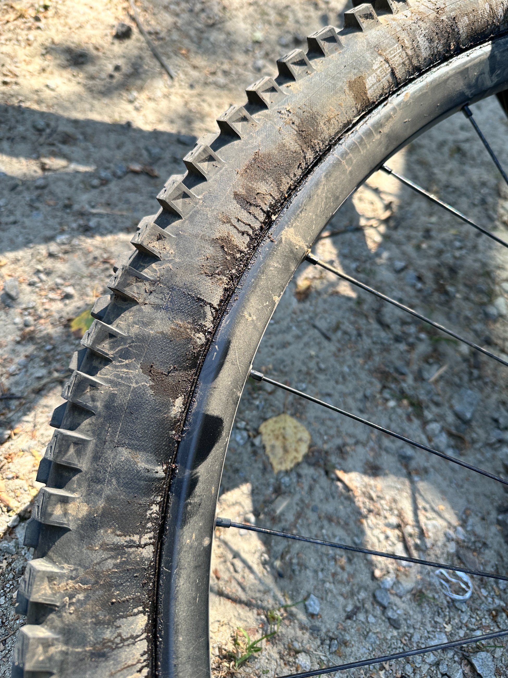

  3. Kann es sein das die Felgen der E1900 (sind das die 511?) besonders niedere Flanken haben? 2 Tage im Park nicht 100% dicht bekommen, ständig hat es bei 2 neuen Tacky Chan DH Ultrasoft rausgesaftelt, interessanterweise rundherum:
    Druck war um die 1,8-2,0 bar
  4. Kann es sein das die Felgen der E1900 (sind das die 511?) besonders niedere Flanken haben? 2 Tage im Park nicht 100% dicht bekommen, ständig hat es bei 2 neuen Tacky Chan DH Ultrasoft rausgesaftelt, interessanterweise rundherum:
    Hallo,
    Das sind E532 Felgen. Die habe ich auch. 1 Woche Andalo/Paganella Bikepark und 5 Tage Reschen dieses Jahr. Keinerlei Probleme mit Dichtigkeit. Kein Milch Austritt am Felgenrand.
    Allerdings fahre ich MAXXIS DD Reifen.
    Wie schwer bist du, dass du 1,8 bis 2 bar Druck fährst. Kommt mir arg hoch vor.
    Wenn ich Reifen neu aufziehe, dann pumpe ich den Reifen zuerst auf 2,5 … 2,8 bar auf. Damit der Reifen in den Felgenrand „plobt“. Hast du das auch gemacht?
    Grüße Ingo
  5. Hallo,
    Grüße Ingo
    Da geploppt sind die. Fahrer ist um die 75 kg.
