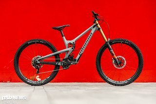

Propain Rage
Schon rein optisch kann das neue Propain Rage voll überzeugen. Dabei fährt es sich ähnlich wuchtig und brachial, wie es ausschaut! Das jüngste Rad im Test klebt gerne auf dem Boden und saugt feine Unebenheiten mit seinen 215 mm Federweg am Heck auf, nutzt seinen Federweg jedoch manchmal etwas zu großzügig. Wer viel Wert auf Komfort auf ausgebombten Strecken legt und seinen Aufbau gerne individualisieren möchte, ist mit dem Propain Rage gut beraten!
Vollständiger Artikel: Propain Rage-Test
Propain Rage CF 29 Highend
# Propain Rage CF 29 Highend - 29" / 200 mm (vorne) / 215 mm (hinten) / 16,6 kg / 6.319 €
Mit seiner wuchtigen Rahmenform schreit das Propain Rage quasi danach, in Rekordgeschwindigkeit durch härtestes Gelände ins Tal bewegt zu werden. Tatsächlich hat das Downhill-Bike auch kein Problem mit einer etwas gemäßigteren Gangart und überzeugt mit einem extrem sensiblen Hinterbau, der leichte bis grobe Schläge locker wegsteckt und für viel Komfort sorgt. Die Kehrseite ist, dass Sprints nicht unbedingt eine Stärke des Rages sind und es bei harter Gangart mit entsprechenden Kompressionen etwas zu großzügig mit seinem Federweg umgeht und unruhig werden kann.
Artikelbild
Pro / Contra
Stärken
  • schicke und wuchtige Optik
  • sensibel ansprechender Hinterbau
  • viel Komfort über Bremswellen und Wurzeln
  • kann viel Grip aufbauen …
Schwächen
  • … solange man nicht bremst
  • Hinterbau nutzt Federweg teils zu großzügig
