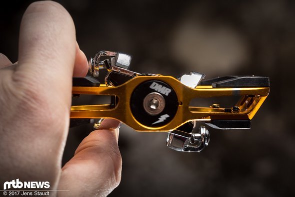

DMR V-Twin – In der Hand

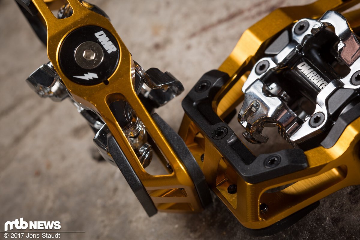

Beim Auspacken der DMR wird einem klar, das dieses Pedal so ziemlich jede Belastung aushalten sollte. Etwa 100 g sind die DMR V-Twin schwerer als vergleichbare Pedale, dennoch warten sie mit einigen interessanten Features auf, mit denen man das Mehrgewicht vielleicht gerne in Kauf nimmt.

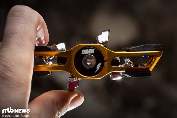

Pedalkörper

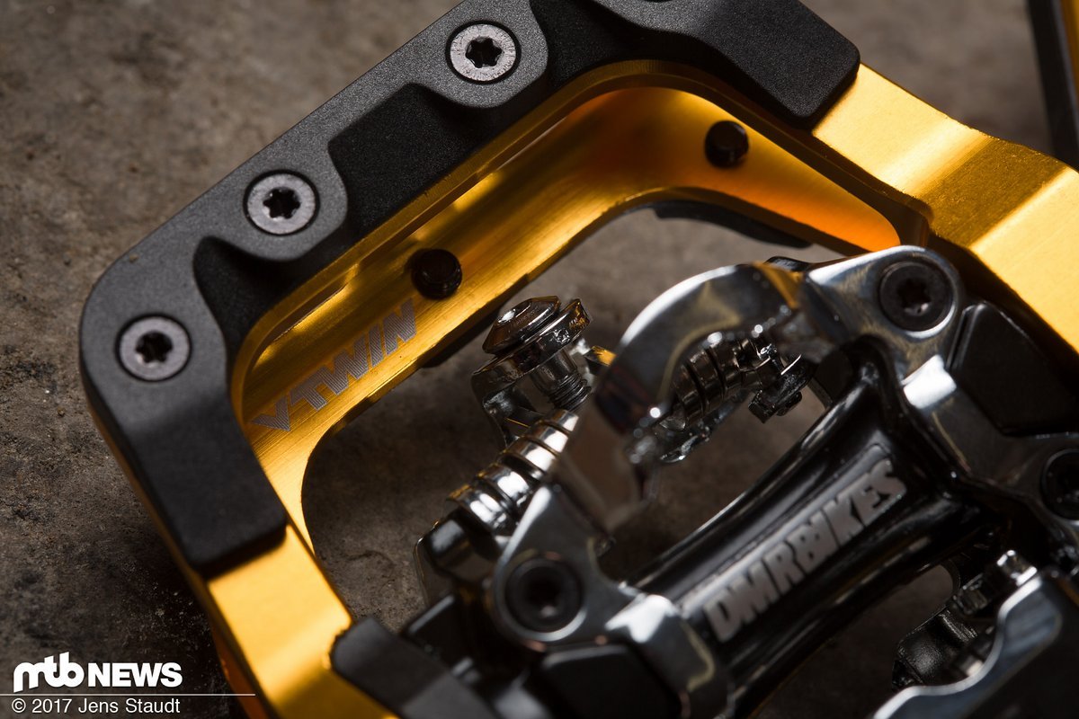

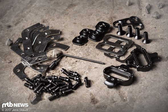

Vor allem der massive Pedalkörper trägt einen Teil zu diesem Mehrgewicht bei und gerade hier hält DMR einige gute Lösungen parat. Immer wieder steht man vor der Problematik, das der eigene Schuh nicht wirklich auf das Klickpedal passt und den Pedalkörper somit überflüssig macht, da man ohnehin nur auf dem Klickmechanismus aufsteht. Um diesem Problem entgegen zu wirken, sind auf dem – an sich recht flachen – Pedalkörper Nylon „Bumper“ angebracht. Diese lassen sich zum einen bei Bodenkontakt recht schnell ersetzen, aber auch mit speziellen Unterlegscheiben in der Höhe verstellen, um das Pedal so auf verschiedene Schuhe zu optimieren. Sollte das immer noch nicht reichen, lassen sich die Schrauben, mit denen die Nylon Bumper an den Pedalkörper geschraubt sind, durch Pins ersetzen. Von Olly Wilkons erfuhren wir bei der Eurobike 2016, dass eine Dateivorlage angedacht ist, mit der man sich seine eigenen Nylon Bumper gestalten und vom nächsten 3D-Drucker produzieren lassen kann.

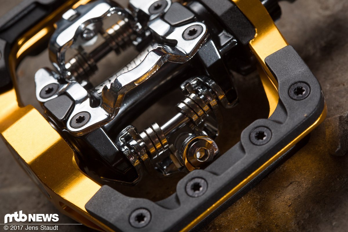

Um an die Achse der V-Twin zu gelangen, muss erst eine Abdeckkappe mit Schraube entfernt, danach die Feder für den Klickmechanismus herausgenommen, eine weitere Schraube entfernt und schließlich mit einer Nuss die Mutter geöffnet werden, welche die Achse in Position hält. So erhält man Zugang zu den beiden Lagern. Ein Gleitlager und ein Kugellager sorgen für die Drehbarkeit der Pedale.

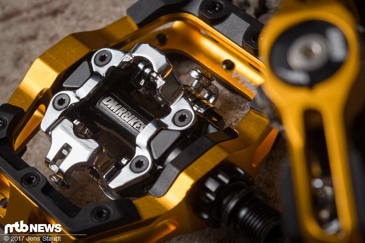

Klickmechanismus
DMR macht beim Klickmechanismus keine Experimente und setzt auf das bewährte Shimano Pedaling Dynamics System, kurz SPD. Wie leicht oder schwer sich der Schuh aus dem Klickmechanismus lösen kann, lässt sich wie gewohnt über eine Schraube einstellen. Sind die Nylon Bumper jedoch unterspacert, kommt man an die Schraube nur noch von oben mit einem Linsenkopf-Inbus heran, da der Zugang zwischen den Kontaktflächen durch einen Steg versperrt ist.

Der erste Schuh, mit denen wir die V-Twin fahren, ist der Five Ten Impact VXI Clipless. Um eine möglichst große Kontaktfläche zwischen dem Schuh und dem Pedal herzustellen, mussten wir alle acht mitgelieferten Unterlegscheiben montieren und die Schrauben mit Pins verwenden. Doch selbst dann stehen wir nur auf dem Cleat auf. Nach einem weiteren Versuch mit dem FiveTen Hellcat, bei dem wir ebenfalls nicht auf dem Käfig aufstehen, sondern auf dem Cleat, waren wir etwas frustriert. Sollten die V-Twins nicht genau diesem Problem entgegen wirken? Doch wir probieren es weiter und haben schließlich mit dem FiveTen Freeride Clipless Erfolg. Nach Rücksprache mit DMR wurde uns mitgeteilt, dass es in Zukunft auch Unterlegscheiben zum Nachbestellen geben wird, wodurch die V-Twin Pedale wirklich mit jedem Schuh kombinierbar sein werden.
