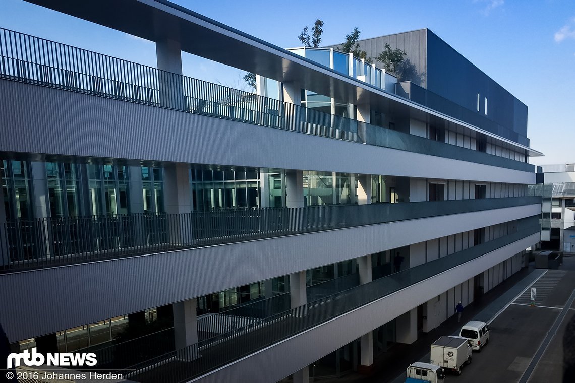

Hauptgebäude
# Hauptgebäude
Im Sommer blüht hier fast jedes Dach
# Im Sommer blüht hier fast jedes Dach

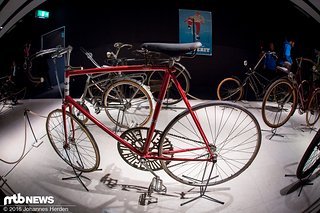

Zu wenig Zeit für zu viele Bikes! Erste Laufräder aus Holz und primitiven Lenkstangen bis hin zu Dreirädern, verrückten Antrieben bis hin zu den ersten Rennrädern in Europa, die mit japanischen Shimano-Schaltgruppen ausgerüstet wurden. Ein wertvolles Original durfte nicht fehlen: Eins von zehn je gebauten 1978er Breezer Bikes, mit denen schon damals bei den Repack-Rennen in Marin County die Hügel hinuntergebrettert wurde.
Zahllose Schätze - leider konnte man sie einzeln nicht perfekt begutachten
# Zahllose Schätze - leider konnte man sie einzeln nicht perfekt begutachten
...und auch etwas Deutsches war zu finden
# ...und auch etwas Deutsches war zu finden
Ein altes Veloziped aus den Niederlanden...
# Ein altes Veloziped aus den Niederlanden...
Geschwindigkeits-Rekordbike made in 1950, Deutschland: 154 Km/h wurden hiermit schon getreten
# Geschwindigkeits-Rekordbike made in 1950, Deutschland: 154 Km/h wurden hiermit schon getreten
