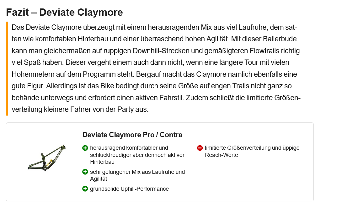

Fazit – Deviate Claymore
Das Deviate Claymore überzeugt mit einem herausragenden Mix aus viel Laufruhe, dem satten wie komfortablen Hinterbau und einer überraschend hohen Agilität. Mit dieser Ballerbude kann man gleichermaßen auf ruppigen Downhill-Strecken und gemäßigteren Flowtrails richtig viel Spaß haben. Dieser vergeht einem auch dann nicht, wenn eine längere Tour mit vielen Höhenmetern auf dem Programm steht. Bergauf macht das Claymore nämlich ebenfalls eine gute Figur. Allerdings ist das Bike bedingt durch seine Größe auf engen Trails nicht ganz so behände unterwegs und erfordert einen aktiven Fahrstil. Zudem schließt die limitierte Größenverteilung kleinere Fahrer von der Party aus.
Artikelbild
Deviate Claymore – Pro / Contra
Stärken
  • herausragend komfortabler und schluckfreudiger aber dennoch aktiver Hinterbau
  • sehr gelungener Mix aus Laufruhe und Agilität
  • grundsolide Uphill-Performance
Schwächen
  • limitierte Größenverteilung und üppige Reach-Werte

  3. Anhang anzeigen 1975402
    Grundsolide Uphill-Performance bei 15,6kg
    smilie
    Mein Claymore wiegt in Größe M mit Coil und DD Bereifung hinten auch 15,6 Kilo.
    Und für eine Enduro dieser Klasse, fährt sich das Rad tatsächlich äußerst angenehm Berg auf.
    Klar, auch immer eine Sache der persönlichen Fitness. Aber sofern ich in der Abfahrt mit den entsprechenden Trails belohnt werde, lassen sich damit bestens Höhenmeter machen.
