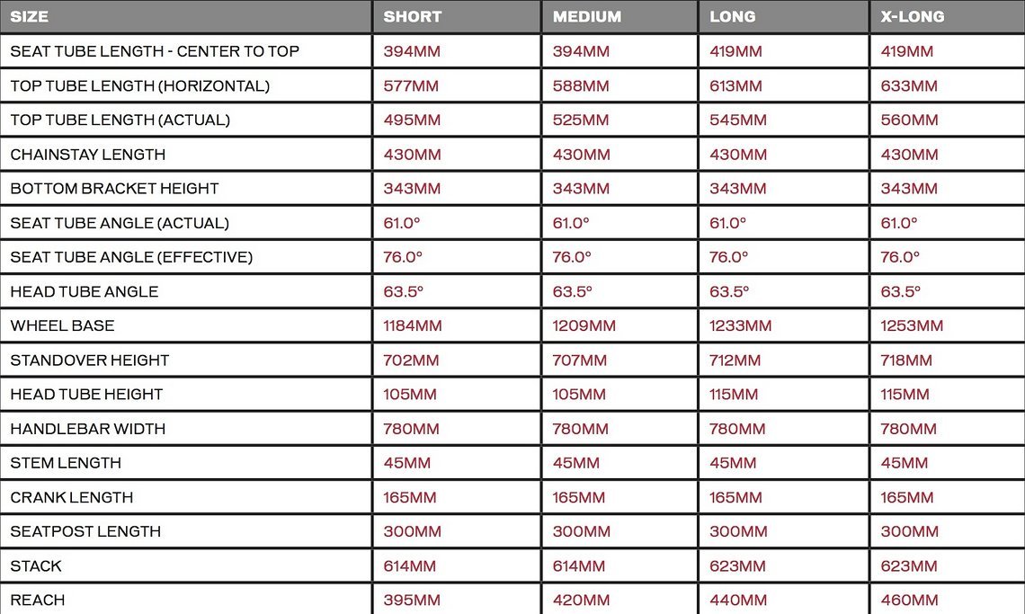

Specialized Demo S-Works Carbon – die Geometrie
Vorne lang, hinten kurz – dazu ein recht niedriges Tretlager: Diese Philosophie verfolgt Specialized schon sehr lange. Auch das neue Demo S-Works stellt hier keine Ausnahme dar. Insbesondere für ein Downhillbike gilt „Länge läuft“, und das Demo ist mit seinem Reach von 460mm und Radstand von 1253mm recht lang (XL) – und gar nicht so weit entfernt vom ebenfalls erst kürzlich überarbeiteten GT Fury in Large. Das Fury bietet 4mm mehr Reach, ein 6mm höheres Tretlager und 2mm mehr Kettenstrebenlänge. Es scheint, als ob sich hier neue Standardwerte entwickeln.
Interessant war, dass sich die weiteren Testfahrer Hannes (1,93m) und Joni (1,78m) sich auf der XL-Version beide pudelwohl fühlten. Jens mit 1,90m Körpergröße wäre das XL auch passender – aber mit 50er Vorbau und einer etwas höheren Lenkzentrale.
Wer jenseits der 1,90m mit einer Vorliebe für lange Oberrohre und kurzen Vorbauten auf dem Demo Platz nimmt, könnte sich dennoch noch etwas mehr Reach wünschen. Eine XXL-Version wird allerdings noch nicht angeboten.
Specialized Demo Carbon 650B Geometrie
# Specialized Demo Carbon 650B Geometrie

460mm reach beim XL
# 460mm reach beim XL - Specialized nähert sich der magischen 500er Marke langsamer als manch anderer Hersteller. So wirkt das Demo mit seinem Lenkwinkel von 63.5 und einem Radstand von 1253mm nicht übertrieben lang.
