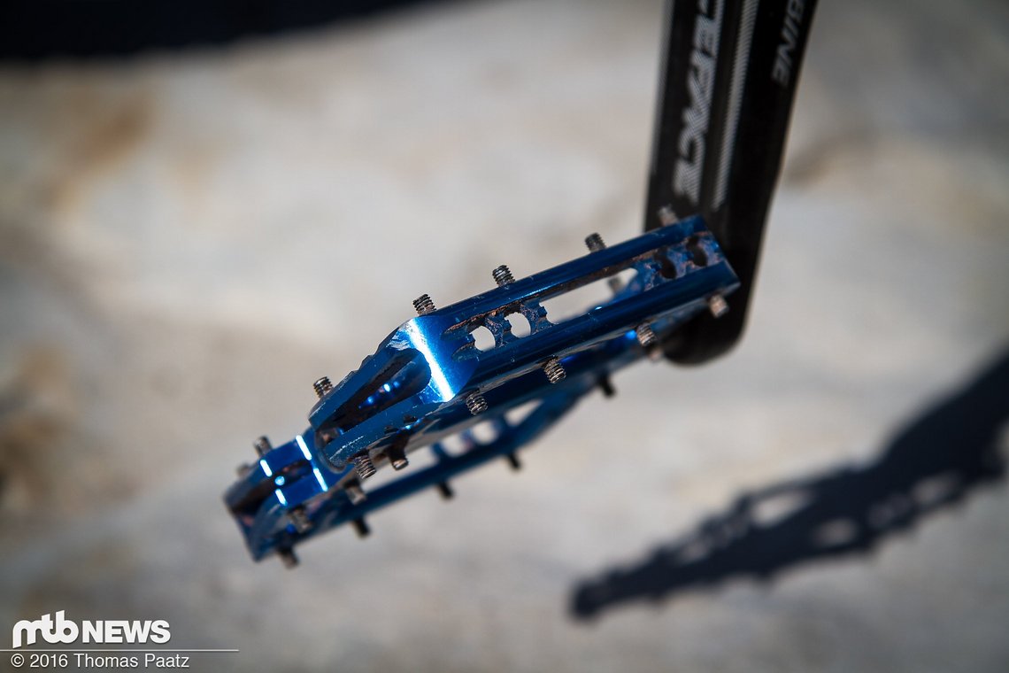

Das TMAC hinterlässt einen sehr guten ersten Eindruck. Am Pedalkörper stehen keine Grate ab, die Eloxalfarbe ist knallig und wir finden keine Unregelmäßigkeiten in der Beschichtung. Die Pedalgewinde sind gerade geschnitten und von sämtlichen Spanen befreit. Die Pins sind ab Werk alle gleichmäßig herausgedreht und mit Loctite ins Gewinde geklebt.
Pedalkörper
Der Pedalkörper ist vor allem eines: groß – das gefällt! Aus der konkaven Grundform wird das Pedal noch in der CNC-Fräse bearbeitet, bis es seine finale Form erreicht. Der Pedalkörper ist nicht direkt an die Kurbel herangezogen, hier ist Platz für den Fuß. Auf der Außenseite ist die Trittfläche vor und hinter der Achse noch etwas nach außen gezogen und mit Pins versehen, um auch für große Füße genügend Platz zu bieten.
Auf der in Fahrtrichtung nach vorne gerichteten Seite ist keine Abschrägung eingearbeitet, wie es sonst von vielen Herstellern verwendet wird. Auf dem Pedalkörper befinden sich pro Seite 14 Pins, die bis maximal 5 mm herausstehen können.

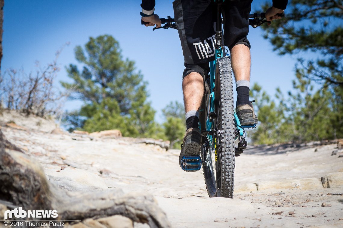

Der entscheidenste Faktor bei einem Flatpedal ist wohl zweifellos der Halt auf dem Pedal. Die Erwartungen an das Pedal waren sehr groß und ich startete mit der ab Werk eingestellten Pin-Länge auf die Trails. Meine Erwartungen wurden erfüllt, der Grip liegt auf einem hohen Niveau. Im Trail- und Enduro-Einsatz glänzte das Pedal – wortwörtlich und sinngemäß. Das TMAC vermittelt viel Sicherheit und lädt auch in ruppigen Sektionen zum Schnellfahren ein. Der Fuß lässt sich auf dem Pedal noch neu positionieren, ohne dass man diesen komplett vom Pedal heben muss.
![Auf dem Trail machen die Pedale eine gute Figur, mit kurzer Pin-Länge lässt sich die Fußstellung noch leicht ändern Auf dem Trail machen die Pedale eine gute Figur, mit kurzer Pin-Länge lässt sich die Fußstellung noch leicht ändern](https://foto-thumbnails.mtb-news.de/cache/2400_auto_1_1_0/c1/aHR0cHM6Ly9mc3RhdGljMS5tdGItbmV3cy5kZS92My8yMC8yMDg2LzIwODY4MjEtdXRvNTRnY2Y1dmZjLTIwODU5NzhfaXB5eGN3dnIxb2N6X2ZvdG9famVuc19zdGF1ZHRfY2hhcmdlcl82NDU2X29yaWdpbmFsLW9yaWdpbmFsLmpwZw.jpg 2400w, https://foto-thumbnails.mtb-news.de/cache/1200_auto_1_1_0/c1/aHR0cHM6Ly9mc3RhdGljMS5tdGItbmV3cy5kZS92My8yMC8yMDg2LzIwODY4MjEtdXRvNTRnY2Y1dmZjLTIwODU5NzhfaXB5eGN3dnIxb2N6X2ZvdG9famVuc19zdGF1ZHRfY2hhcmdlcl82NDU2X29yaWdpbmFsLW9yaWdpbmFsLmpwZw.jpg 1200w, https://foto-thumbnails.mtb-news.de/cache/2000_auto_1_1_0/c1/aHR0cHM6Ly9mc3RhdGljMS5tdGItbmV3cy5kZS92My8yMC8yMDg2LzIwODY4MjEtdXRvNTRnY2Y1dmZjLTIwODU5NzhfaXB5eGN3dnIxb2N6X2ZvdG9famVuc19zdGF1ZHRfY2hhcmdlcl82NDU2X29yaWdpbmFsLW9yaWdpbmFsLmpwZw.jpg 2000w, https://foto-thumbnails.mtb-news.de/cache/1000_auto_1_1_0/c1/aHR0cHM6Ly9mc3RhdGljMS5tdGItbmV3cy5kZS92My8yMC8yMDg2LzIwODY4MjEtdXRvNTRnY2Y1dmZjLTIwODU5NzhfaXB5eGN3dnIxb2N6X2ZvdG9famVuc19zdGF1ZHRfY2hhcmdlcl82NDU2X29yaWdpbmFsLW9yaWdpbmFsLmpwZw.jpg 1000w, https://foto-thumbnails.mtb-news.de/cache/1500_auto_1_1_0/c1/aHR0cHM6Ly9mc3RhdGljMS5tdGItbmV3cy5kZS92My8yMC8yMDg2LzIwODY4MjEtdXRvNTRnY2Y1dmZjLTIwODU5NzhfaXB5eGN3dnIxb2N6X2ZvdG9famVuc19zdGF1ZHRfY2hhcmdlcl82NDU2X29yaWdpbmFsLW9yaWdpbmFsLmpwZw.jpg 1500w, https://foto-thumbnails.mtb-news.de/cache/750_auto_1_1_0/c1/aHR0cHM6Ly9mc3RhdGljMS5tdGItbmV3cy5kZS92My8yMC8yMDg2LzIwODY4MjEtdXRvNTRnY2Y1dmZjLTIwODU5NzhfaXB5eGN3dnIxb2N6X2ZvdG9famVuc19zdGF1ZHRfY2hhcmdlcl82NDU2X29yaWdpbmFsLW9yaWdpbmFsLmpwZw.jpg 750w, https://foto-thumbnails.mtb-news.de/cache/480_auto_1_1_0/c1/aHR0cHM6Ly9mc3RhdGljMS5tdGItbmV3cy5kZS92My8yMC8yMDg2LzIwODY4MjEtdXRvNTRnY2Y1dmZjLTIwODU5NzhfaXB5eGN3dnIxb2N6X2ZvdG9famVuc19zdGF1ZHRfY2hhcmdlcl82NDU2X29yaWdpbmFsLW9yaWdpbmFsLmpwZw.jpg 480w, https://foto-thumbnails.mtb-news.de/cache/320_auto_1_1_0/c1/aHR0cHM6Ly9mc3RhdGljMS5tdGItbmV3cy5kZS92My8yMC8yMDg2LzIwODY4MjEtdXRvNTRnY2Y1dmZjLTIwODU5NzhfaXB5eGN3dnIxb2N6X2ZvdG9famVuc19zdGF1ZHRfY2hhcmdlcl82NDU2X29yaWdpbmFsLW9yaWdpbmFsLmpwZw.jpg 320w)
Nach einem guten ersten Eindruck fanden die Pedale ihren Weg ans Downhillbike und sollten sich im schweren Gelände beweisen. Um hier noch genug Grip zu generieren, sollte man die Fersen absenken und sich etwas ins Pedal verkeilen. Aufgrund einer Sprunggelenksverletzung und der generell eher frontalen Fahrposition war mir das nicht immer möglich. Bei mehreren schnell aufeinanderfolgenden Schlägen wurde mein rechter Fuß diverse Male vom Pedal geschlagen. Abhilfe konnte hier die Pin-Länge schaffen: Ich drehte die Pins um jeweils zwei Umdrehungen aus dem Pedalkörper. Mit dieser Anpassung gehört mein Problem der Vergangenheit an, Klickpedalfeeling stellt sich ein. Ab jetzt sollte jeder Aufstieg aufs Pedal sitzen, um den Fuß neu zu positionieren muss man den Schuh vom Pedal heben.

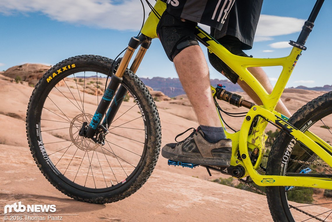

Die Größe und Form des Pedals zeigten sich im Praxiseinsatz als sehr angenehm. Man steht sicher und breit auf dem Pedal. Je nachdem wie hart die Sohle des verwendeten Schuhs ist, passt sich diese auch der konkaven Pedalform an. Mit steifer Sohle steht der Fahrer mehr auf als im Pedal und büßt etwas Halt auf dem Pedal ein. Mit weicheren Sohlen, wie z.B. Five Tens S1, steht man sehr angenehm im Pedal. Der Fuß schläft nicht ein und verkrampft nicht, gleichzeitig steigt der Halt am Pedal weiter an.

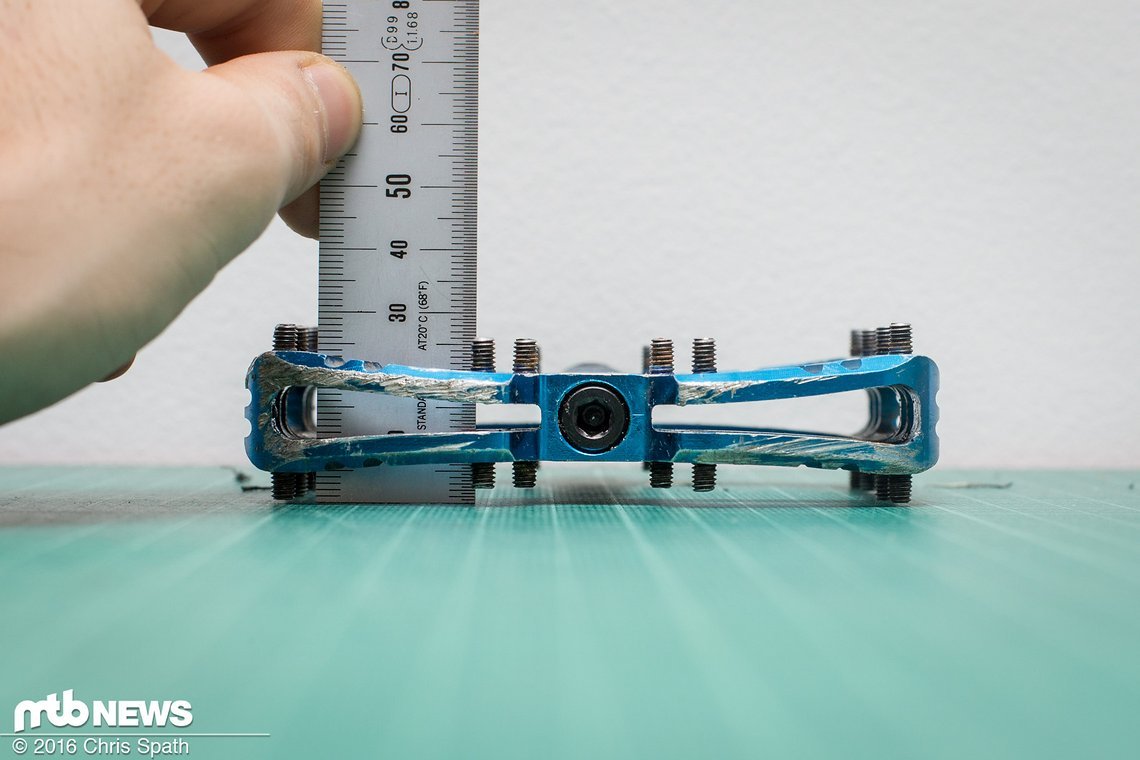

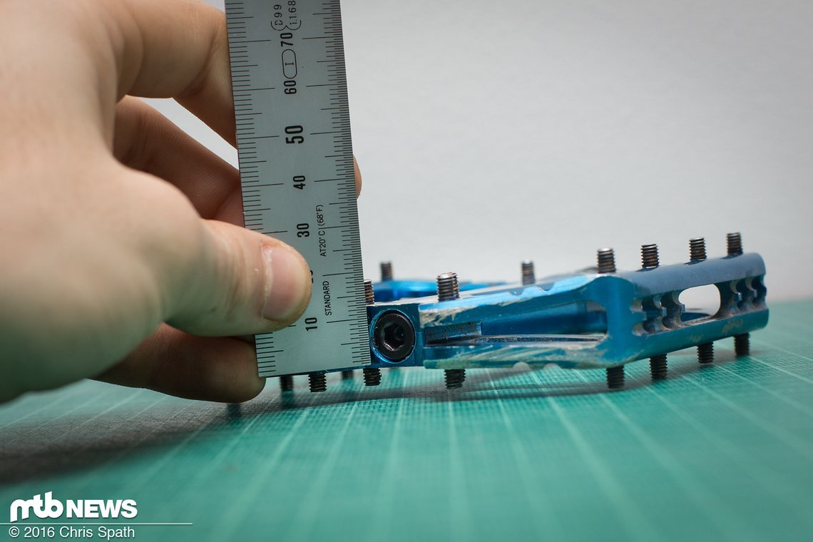

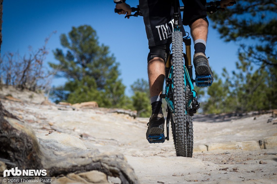

Die konkave Form bringt aber nicht nur Vorteile mit sich. Mit dem Ziel, mehr Bodenfreiheit zu erlangen werden immer dünnere Pedale gebaut, die zur Achse hin dicker, also konvex werden. Im Umkehrschluss ist das TMAC mit dem Ziel durch die konkave Form Grip zu generieren etwas dicker als Konkurrenzprodukte. 20 mm ist das Pedal an der höchsten Stelle tief, mit Pins insgesamt 30 mm. Im technischen Gelände verringert sich dadurch die Bodenfreiheit, es kommt immer wieder zu Pedalaufsetzern. Vor allem, wenn die Uphills viele Steine und Stufen mit sich bringen, muss man hier sehr vorausschauend fahren. Im Downhill war die Pedalhöhe dagegen nie ein Problem.

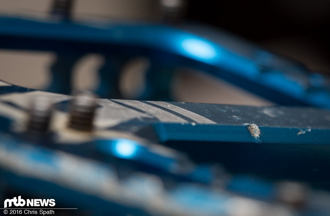

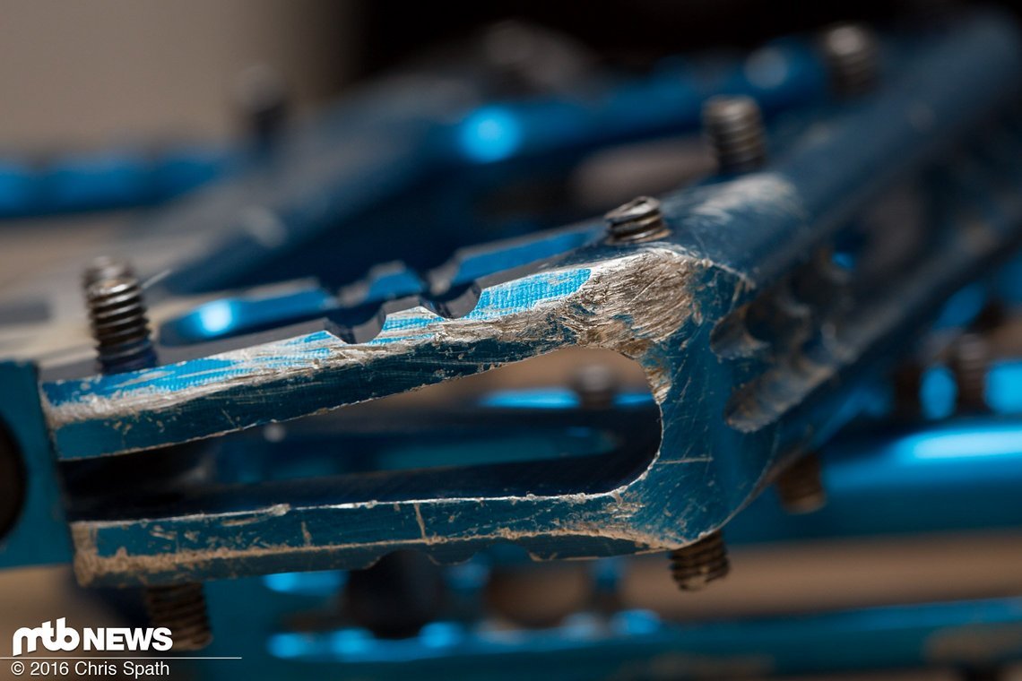

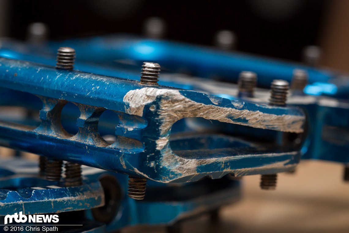

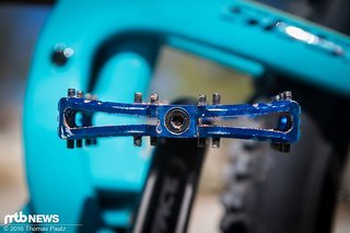

Das Pedal hat sich vom Frühling bis in den Herbst beweisen müssen und dabei eine gute Figur gemacht. Während der Testdauer ist kein Pin ausgerissen, einige Pins haben aber etwas abbekommen. Bei einem groben Aufsetzer mit hoher Geschwindigkeit wurde ein Pin um gute 50 % gekürzt. Die Pedale haben ansonsten die üblichen Gebrauchsspuren, die vor allem bei den steinigen Uphilltrails unvermeidbar sind. Die Lager der Pedale laufen nach wie vor gut und spielfrei.
![Pins haben wir keine verloren, diese sind ab Werk mit Loctite gesichert Pins haben wir keine verloren, diese sind ab Werk mit Loctite gesichert](https://foto-thumbnails.mtb-news.de/cache/1180_auto_1_1_0/35/aHR0cHM6Ly9mc3RhdGljMS5tdGItbmV3cy5kZS92My8yMC8yMDg2LzIwODY3ODAtMXVnanFoajNnOHZiLWZvdG9fY2hyaXNfZGVpdHlfdG1hY182NTY1LW9yaWdpbmFsLmpwZw.jpg 1180w, https://foto-thumbnails.mtb-news.de/cache/590_auto_1_1_0/35/aHR0cHM6Ly9mc3RhdGljMS5tdGItbmV3cy5kZS92My8yMC8yMDg2LzIwODY3ODAtMXVnanFoajNnOHZiLWZvdG9fY2hyaXNfZGVpdHlfdG1hY182NTY1LW9yaWdpbmFsLmpwZw.jpg 590w, https://foto-thumbnails.mtb-news.de/cache/980_auto_1_1_0/35/aHR0cHM6Ly9mc3RhdGljMS5tdGItbmV3cy5kZS92My8yMC8yMDg2LzIwODY3ODAtMXVnanFoajNnOHZiLWZvdG9fY2hyaXNfZGVpdHlfdG1hY182NTY1LW9yaWdpbmFsLmpwZw.jpg 980w, https://foto-thumbnails.mtb-news.de/cache/490_auto_1_1_0/35/aHR0cHM6Ly9mc3RhdGljMS5tdGItbmV3cy5kZS92My8yMC8yMDg2LzIwODY3ODAtMXVnanFoajNnOHZiLWZvdG9fY2hyaXNfZGVpdHlfdG1hY182NTY1LW9yaWdpbmFsLmpwZw.jpg 490w, https://foto-thumbnails.mtb-news.de/cache/740_auto_1_1_0/35/aHR0cHM6Ly9mc3RhdGljMS5tdGItbmV3cy5kZS92My8yMC8yMDg2LzIwODY3ODAtMXVnanFoajNnOHZiLWZvdG9fY2hyaXNfZGVpdHlfdG1hY182NTY1LW9yaWdpbmFsLmpwZw.jpg 740w, https://foto-thumbnails.mtb-news.de/cache/370_auto_1_1_0/35/aHR0cHM6Ly9mc3RhdGljMS5tdGItbmV3cy5kZS92My8yMC8yMDg2LzIwODY3ODAtMXVnanFoajNnOHZiLWZvdG9fY2hyaXNfZGVpdHlfdG1hY182NTY1LW9yaWdpbmFsLmpwZw.jpg 370w, https://foto-thumbnails.mtb-news.de/cache/480_auto_1_1_0/35/aHR0cHM6Ly9mc3RhdGljMS5tdGItbmV3cy5kZS92My8yMC8yMDg2LzIwODY3ODAtMXVnanFoajNnOHZiLWZvdG9fY2hyaXNfZGVpdHlfdG1hY182NTY1LW9yaWdpbmFsLmpwZw.jpg 480w, https://foto-thumbnails.mtb-news.de/cache/160_auto_1_1_0/35/aHR0cHM6Ly9mc3RhdGljMS5tdGItbmV3cy5kZS92My8yMC8yMDg2LzIwODY3ODAtMXVnanFoajNnOHZiLWZvdG9fY2hyaXNfZGVpdHlfdG1hY182NTY1LW9yaWdpbmFsLmpwZw.jpg 160w)
