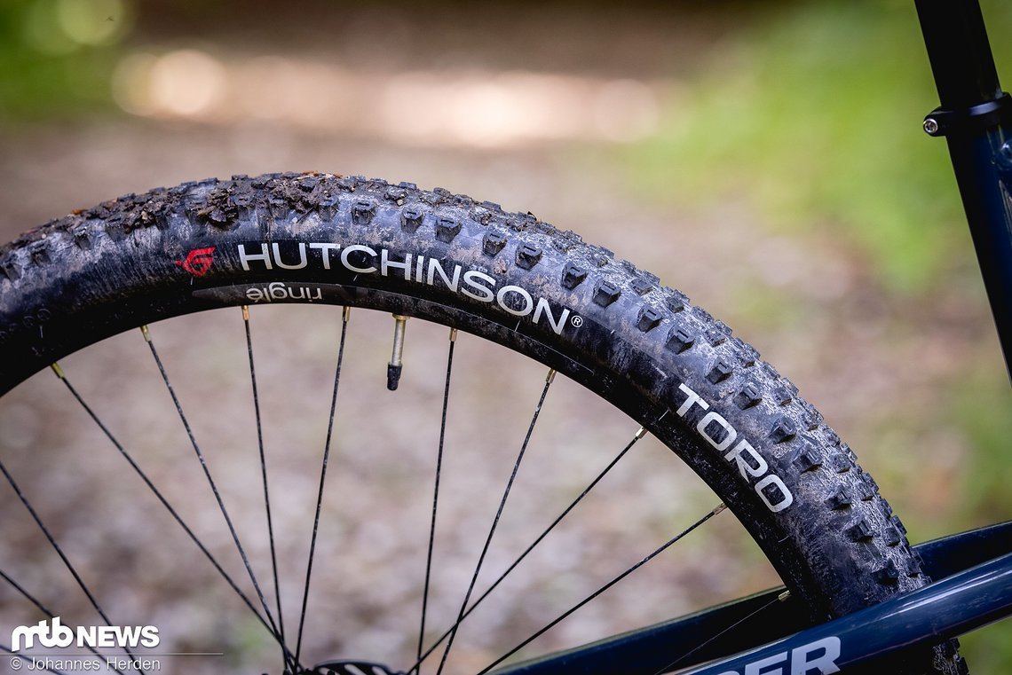

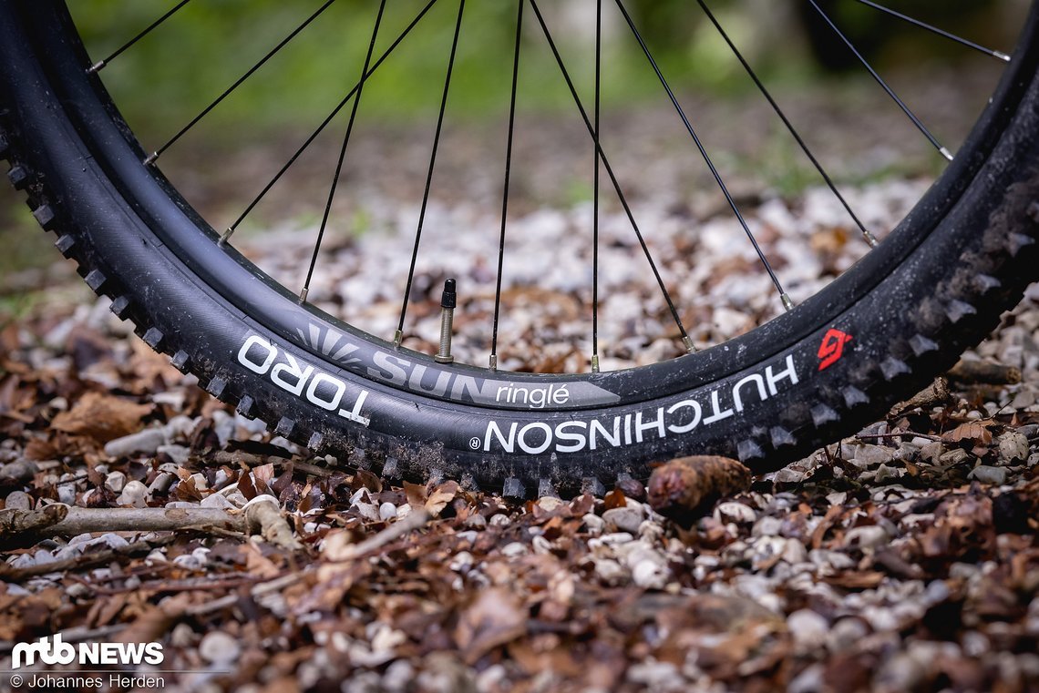

… die schmalen Toro-Reifen von Hutchinson.

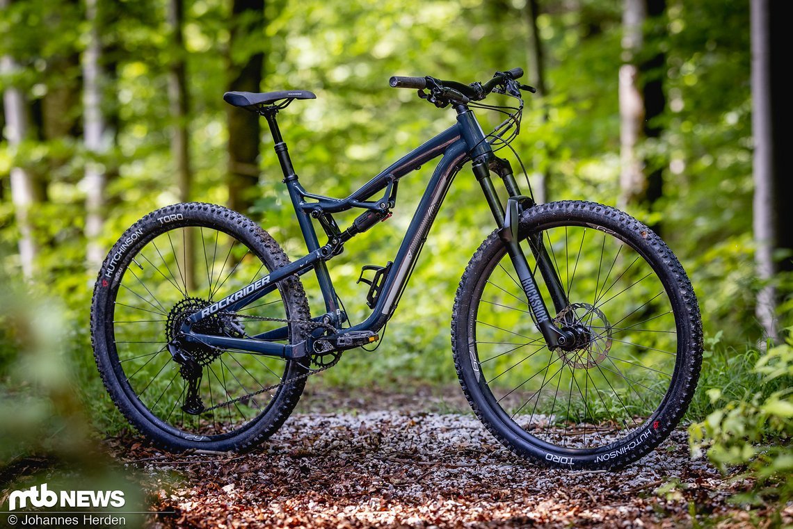

Im Netz ist zum Rad kaum mehr zu finden als der kurze Pressetext, der ähnlich spartanisch daherkommt wie der Preis: „Dieses vollgefederte Mountainbike wurde speziell für All Mountain-Touren entwickelt. Es eignet sich insbesondere, um Fortschritte zu erzielen und seine Steuerfähigkeiten weiter zu verbessern. Ideal, um in geshaptem Gelände und auf anspruchsvollen Singletrails seinen Flow zu finden. Mit diesem vielseitigsten MTB unseres AM-Sortiments profitierst du von guter Leistung bergauf und einem sicheren Gefühl bergab“, heißt es auf der offiziellen Seite. Dass Mountainbikes von Decathlon auch auf Trails überzeugen können, bewies schon das Decathlon Rockrider AM 100 HT im Test vor zwei Jahren, als es um Hardtails ging. Wie schlägt sich das nur minimal teurere Fully?
Vielseitigkeit passt auf den ersten Blick: Das Rockrider AM 50 S verfügt über eine Variostütze, die in den beiden größten Größen L und XL immerhin 150 mm Hub bietet, dazu kommt eine aktuelle 12fach-Schaltung von SRAM. Die SX-Variante wird wahrlich nicht nur von Decathlon verbaut, sondern findet nicht selten auch ihren Platz an Bikes jenseits der 2.000 € – geht in Ordnung. Der Hinterbau des Trail-Bikes ist als abgestützter Eingelenker konstruiert, der Manitou-Dämpfer federt horizontal über einen Link parallel zum Oberrohr ein. Eine kleine Besonderheit befindet sich am Dämpfer – trotz des relativ günstigen Modells verfügt er laut Sticker über „Rockrider SPECS“. In der Rockrider-Modellriege ist das AM 50 S das günstigere von zwei Allmountain-Modellen. Der große Bruder AM 100 S kostet 1.799 € und ist mit etwas höherwertigeren Komponenten ausgestattet.

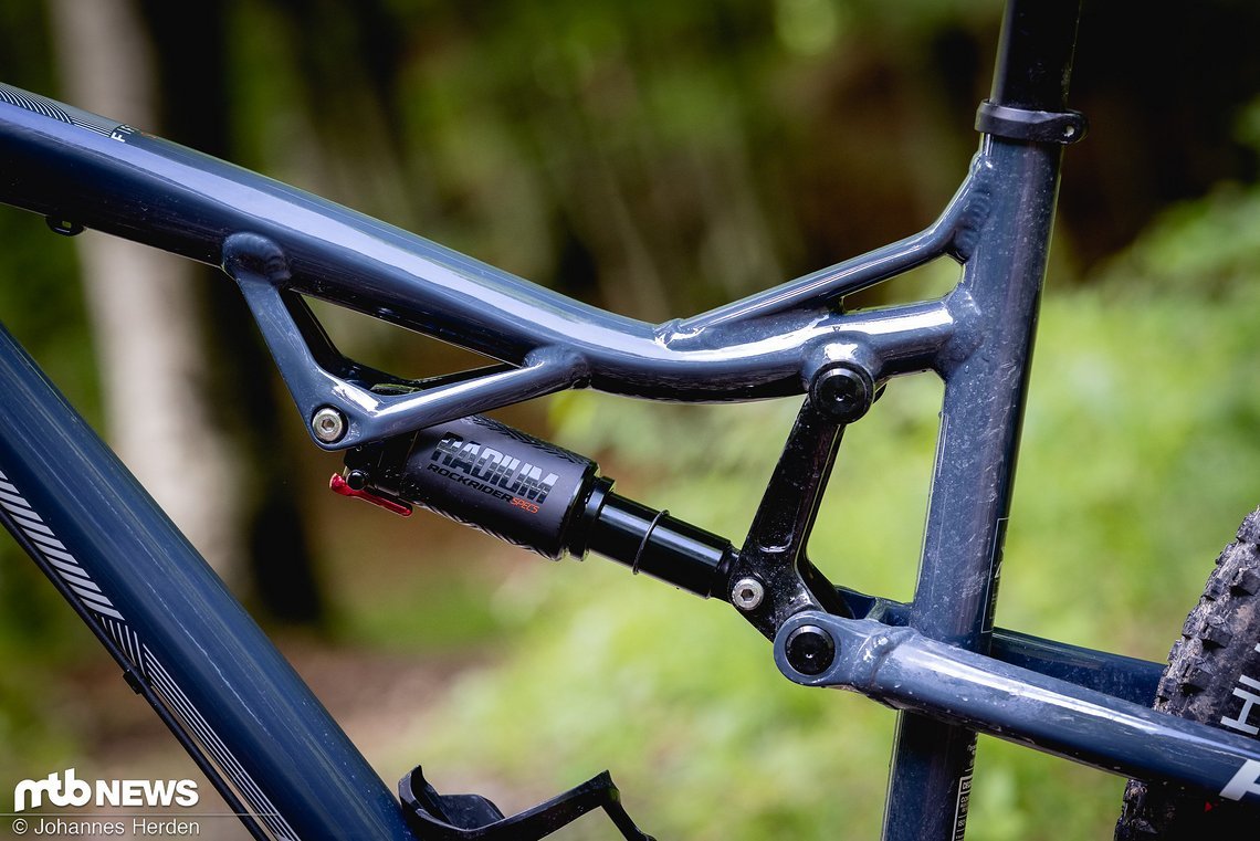

Das Rockrider AM 50 S ist als abgestützter Eingelenker designed, ein Manitou-Dämpfer soll für Ruhe im Heck sorgen.
# Das Rockrider AM 50 S ist als abgestützter Eingelenker designed, ein Manitou-Dämpfer soll für Ruhe im Heck sorgen.

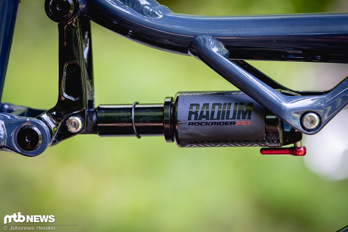

Dabei ist der Radium extra "Rockrider Tuned".
# Dabei ist der Radium extra "Rockrider Tuned".

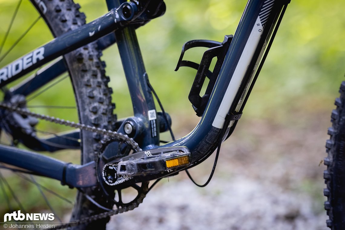

Die Kabel verlaufen unter dem Unterrohr, dabei muss das Kabel für den Stealth-Eingang etwas umständlich seitlich vorbei.
# Die Kabel verlaufen unter dem Unterrohr, dabei muss das Kabel für den Stealth-Eingang etwas umständlich seitlich vorbei.

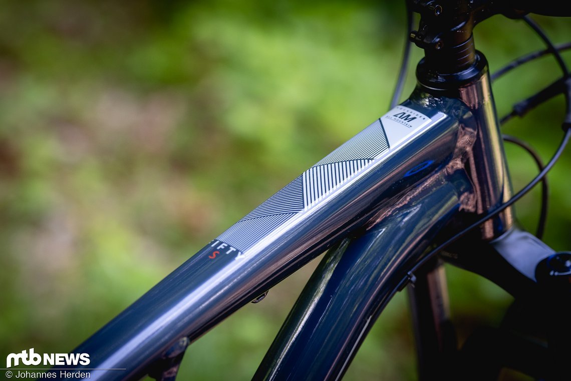

Mit „konservativ“ ist die Geometrie beim AM 50 S gut beschrieben. So merkt man direkt, dass die Konstruktion nicht gerade aggressiv nach Abfahrt ruft, sondern vielmehr diejenigen glücklich machen möchte, die eher entspanntere Trail-Touren fahren möchten. Mit einem Stack von 636,4 mm in Größe L baut das Bike an der Front eher hoch, dafür ist der steile Lenkwinkel mit 66,5° für ein Trail-Bike nicht außerordentlich progressiv. Gleiches gilt für den Sitzwinkel: Mit 74,5° schreit das Bike nicht zwingend nach einer extrem steilen Sitzposition; insgesamt sitzt man, auch durch den knappen Reach von 447,5 mm, sehr entspannt statt gestreckt auf dem Rad. Das Sitzrohr liegt mit 480 mm auf der langen Seite, die Kettenstreben hingegen weisen mit 445 mm einen Durchschnittswert auf.

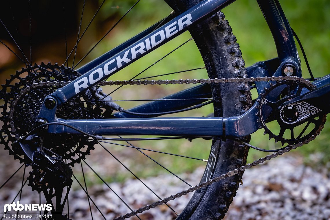

Die 445 mm langen Kettenstreben liegen im Mittelfeld.
# Die 445 mm langen Kettenstreben liegen im Mittelfeld.
Bikes mit einem relativ ähnlichen Einsatzgebiet wie etwa ein Focus Jam bieten in Größe L ganz andere Werte, ein Reach-Wert von 30 mm mehr ist hier Standard. Relativ nah dran ist die Rockrider-Geometrie beispielsweise am Canyon Neuron – hier sind Sitz- und Lenkwinkel praktisch identisch, das Trail-Bike aus Koblenz ist lediglich minimal länger und im Stack niedriger – größere Fahrer*innen erfreuen sich am höheren Rockrider-Stack, der rund 10 mm mehr bietet als die Konkurrenz.

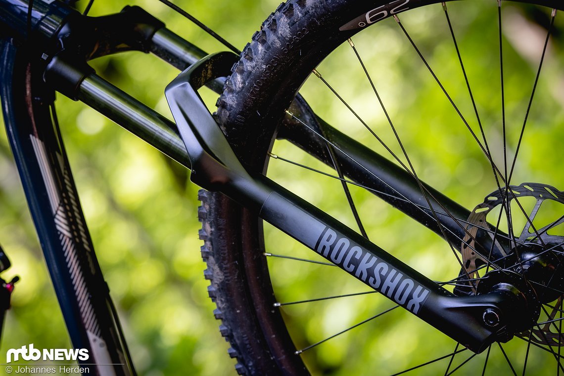

Vorne ist eine RockShox Recon Solo Air mit 150 mm Federweg verbaut
# Vorne ist eine RockShox Recon Solo Air mit 150 mm Federweg verbaut – verstellt werden kann die Zugstufe über einen etwas windigen Plastikknopf.

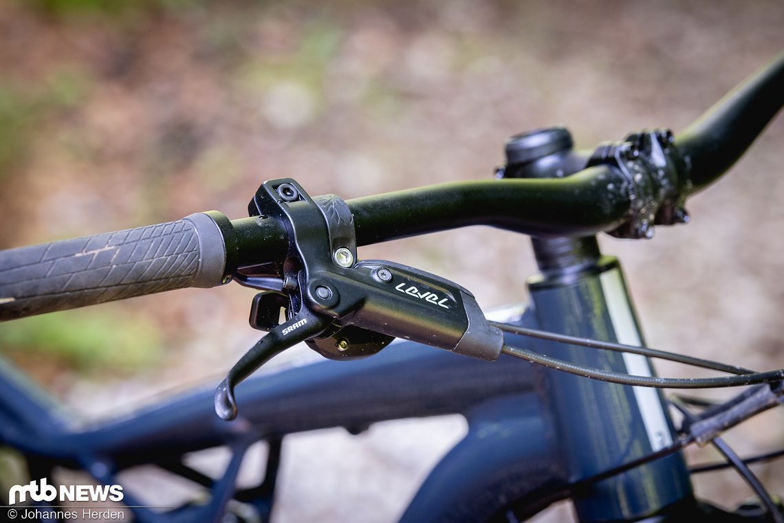

Gebremst wird mit SRAM Level-Bremsen.
# Gebremst wird mit SRAM Level-Bremsen. – eine Matchmaker-Schelle gibt es in der günstigen Variante von Schaltung und Bremse leider nicht.
Die Laufräder stammen von SunRinglé aus der Düroc-Serie …
# Die Laufräder stammen von SunRinglé aus der Düroc-Serie …
# … die schmalen Toro-Reifen von Hutchinson.

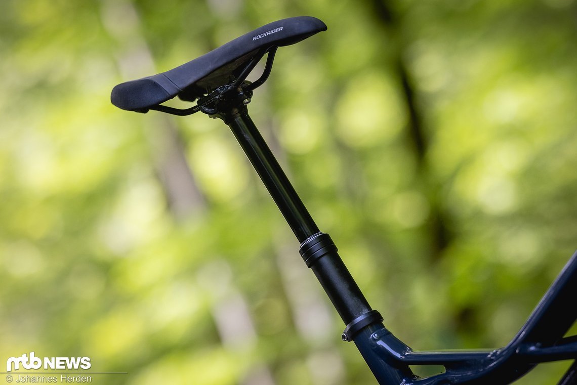

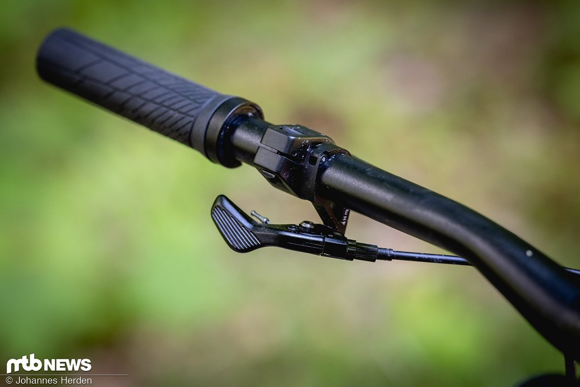

Die simple, aber gut funktionierende Variostütze kommt aus eigenem Hause.
# Die simple, aber gut funktionierende Variostütze kommt aus eigenem Hause.
Der Hebel läuft weich und ergonomisch.
# Der Hebel läuft weich und ergonomisch.

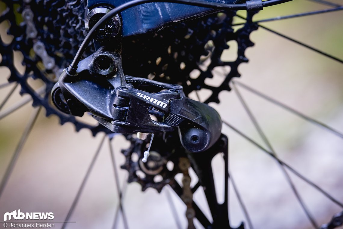

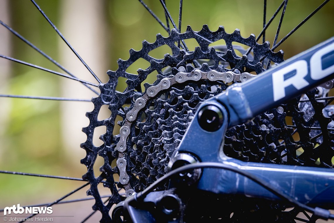

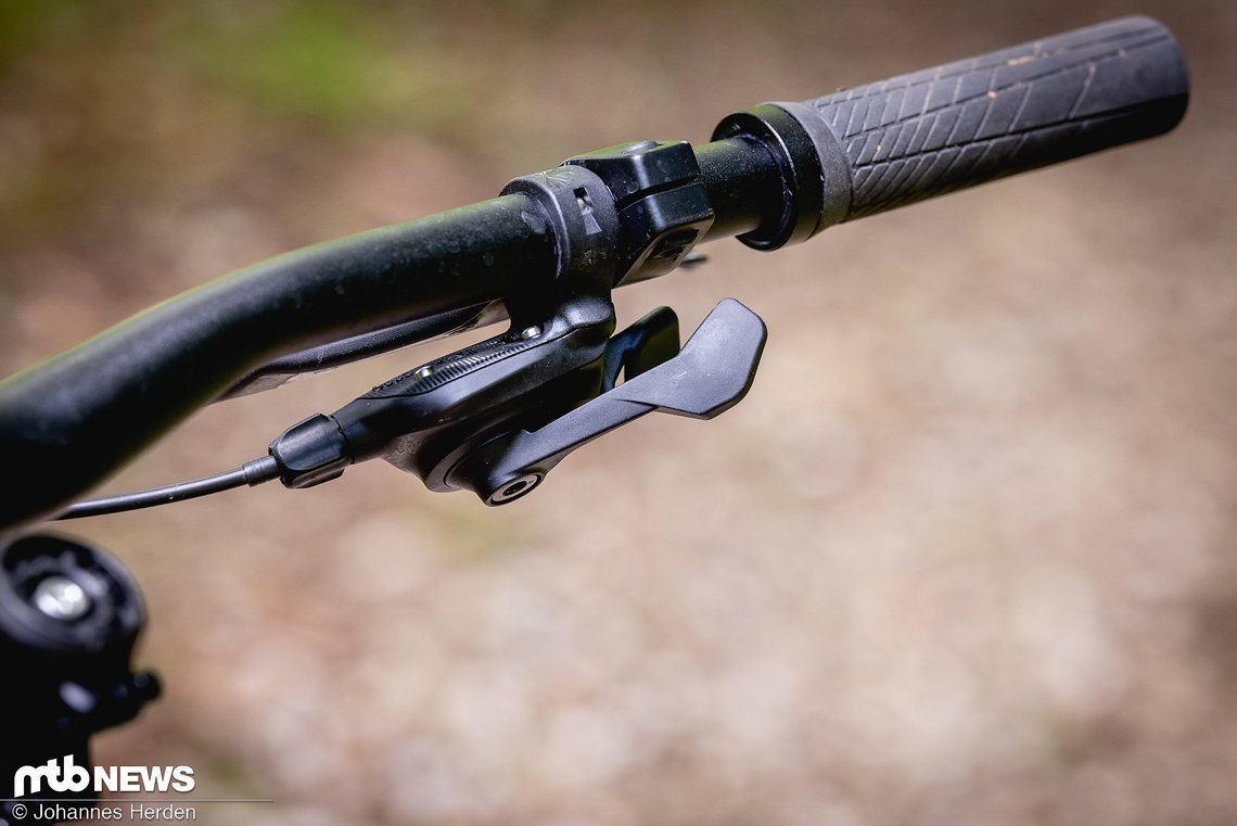

Die Schaltung kennen wir gut: Eine SRAM SX Eagle kommt hier zum Einsatz.
# Die Schaltung kennen wir gut: Eine SRAM SX Eagle kommt hier zum Einsatz.
Sie bietet 12 Gänge und nimmt damit den meisten Anstiegen den Schrecken.
# Sie bietet 12 Gänge und nimmt damit den meisten Anstiegen den Schrecken.

Ein kurzes Vorwort: Wir reden von einem vollgefederten Allmountain-Rad zu einem Preis von knapp 1.500 € – aus Testersicht sind wir damit preislich am ganz, ganz untersten Ende dessen, was bislang vollgefedert je von uns getestet wurde. Das bislang günstigste Fully, das überhaupt bei MTB-News getestet wurde, ein YT Jeffsy Base 29 für 2.300 €, kostet satte 800 € mehr. Noch dazu ist das Bike, das wir testen konnten, in Größe L für mich einen Hauch zu klein, was im Testeindruck berücksichtigt wird. Entsprechend ist daher der Testeindruck einzusortieren. Trotzdem fuhren und bewerten wir das Bike natürlich so, wie wir nun mal ein Bike aus Testersicht bewerten. Also, hoch geht’s!
Entspannt tritt sich das Rockrider-Fully Forstwege hinauf und provoziert dabei nicht allzu viel Wippen im Hinterbau, notfalls lässt sich dieser mit einem kleinen, vergleichsweise undefinierten Hebel am Radium-Dämpfer ruhig stellen. Stattdessen kurbelt es angenehm den Berg rauf. Die Hutchinson Toro-Reifen rollen leicht ab. Die SRAM SX-Schaltung bietet kaum Anlass zum Meckern; dass der günstigste SRAM-Hebel im Vergleich zur etwas teureren Trigger-Konkurrenz nicht so knackig zu drücken ist, kennen wir schon. Die Schaltqualität hingegen geht bei unserer kurzen Fahrt in Ordnung.
Günstig, aber nicht sehr knackig
# Günstig, aber nicht sehr knackig – der SRAM SX-Hebel.
Dann geht es in die leichte Abfahrt: Die Federelemente funktionieren für den schmalen Preis auf leichten Singletrails zufriedenstellend und harmonieren gut miteinander, können aber erwartungsgemäß, insbesondere was Gegenhalt und generelle Performance angeht, mit hochwertigeren Federgabeln und Dämpfern nicht mithalten. Auch möchte man angesichts des eher kurzen Reach-Wertes und dem steilen Lenkwinkel nicht so motiviert in rumpelige Passagen reinhalten wie mit vergleichbaren Bikes.

Bergab limitieren die Reifen, wenn es ruppig und nass wird: Was die Hutchinson Toro-Pneus im Uphill hielten, können sie auf dem feuchten Untergrund der Abfahrt, der am Testtag leider nicht abtrocknete, nicht bestätigen. Der Grip kann auf nassen Trails nicht wirklich überzeugen. Zudem sind die mit 2,1″ sehr schmalen Toros ganz im Gegensatz zu den solide laufenden SunRinglé-Laufrädern nicht tubeless-kompatibel. Hier sollte man die Reifen, möchte man sich das Bike kaufen, allein aus Tubeless-Gründen direkt tauschen – Alternativen haben wir hier aufgeschrieben: Mountainbike aufrüsten – sinnvoll und günstig.
Und wie sieht’s bei sonstigen Komponenten aus? Die SRAM Level-Stopper beißen grundsätzlich akzeptabel, dennoch ist die Scheibenkombination 180/160 mm für ein Trail-Bike in Größe L einfach nicht ausreichend – mit 200 mm großen Scheiben dürfte insbesondere die Power auf längeren Abfahrten erheblich steigen. Während der hauseigene Sattel in Sachen Sitzkomfort weniger angenehm war, bot die Variostütze keinen Anlass zum Meckern: Die Fernbedienung ist ergonomisch und ohne viel Krafteinsatz bedienbar, die Ausfahrgeschwindigkeit ist zügig– bis auf den Maximalhub von 150 mm kann die Dropper Post absolut überzeugen. Was das jetzt alles bedeutet? Siehe Fazit!
