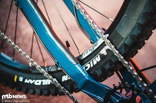

Das Decathlon Rockrider AM 100 HT wird standardmäßig komplett ohne Kettenstrebenschutz ausgeliefert. Bei unserem Testbike war die Kettenstrebe allerdings mit schützendem und dämpfendem Gummi-Tape abgeklebt. Diese Lösung hat sehr gut sowie geräuscharm funktioniert und wäre eine schöne Ergänzung für die Serie. Beim Tretlager setzt Decathlon auf den bei vielen Mechanikern unbeliebten Pressfit-Standard. Auf der Oberseite des Unterrohrs befindet sich selbstverständlich eine Flaschenhalter-Aufnahme.
Das Rockrider AM 100 HT wird eigentlich nur mit einer dünnen Schutzfolie auf der Kettenstrebe ausgeliefert
# Das Rockrider AM 100 HT wird eigentlich nur mit einer dünnen Schutzfolie auf der Kettenstrebe ausgeliefert - bei unserem Testbike sorgte allerdings ein Custom-Schutz aus Slapper-Tape für eine geräuscharme Fahrkulisse.
