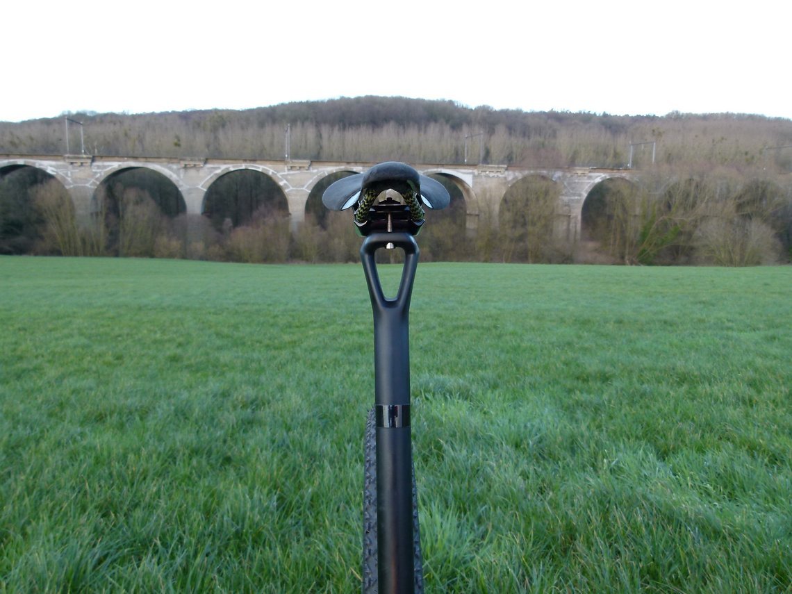

Ein weiteres Highlight am Rad ist die Komfortsattelstütze mit der charakteristischen Gabel aus dem Hause Concept.
# Ein weiteres Highlight am Rad ist die Komfortsattelstütze mit der charakteristischen Gabel aus dem Hause Concept.

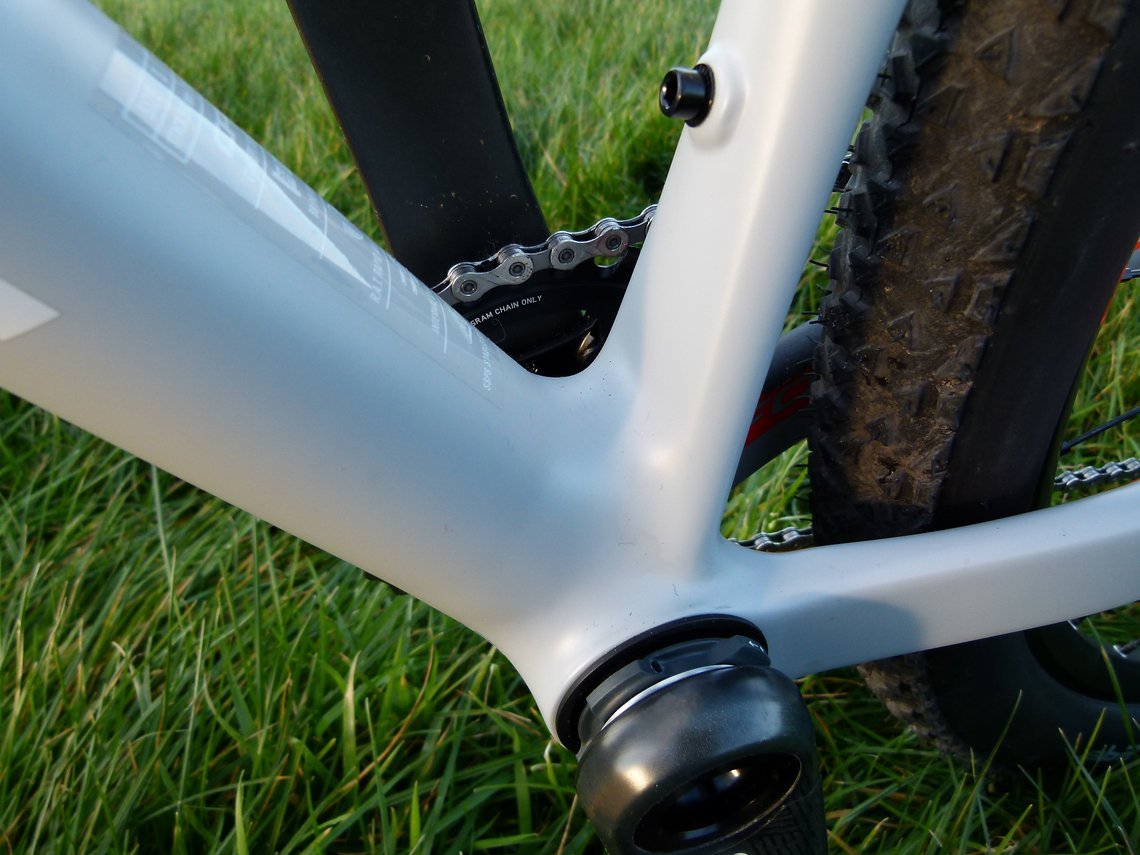

Im Vergleich zu vielen anderen Carbonhardtails ist der Tretlagerbereich sehr grazil. Der Steifigkeit soll es keinen Abbruch tun.
# Im Vergleich zu vielen anderen Carbonhardtails ist der Tretlagerbereich sehr grazil. Der Steifigkeit soll es keinen Abbruch tun.

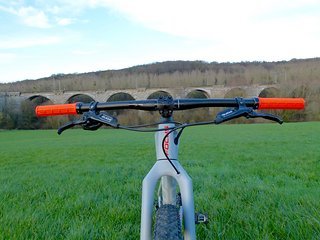

90 mm Vorbau und ein 720 mm Lenker, keine Experimente bitte.
# 90 mm Vorbau und ein 720 mm Lenker, keine Experimente bitte.
