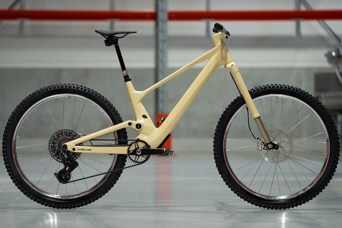

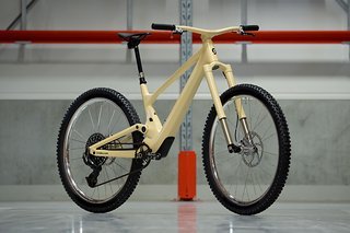

Rahmen und Fahrwerk

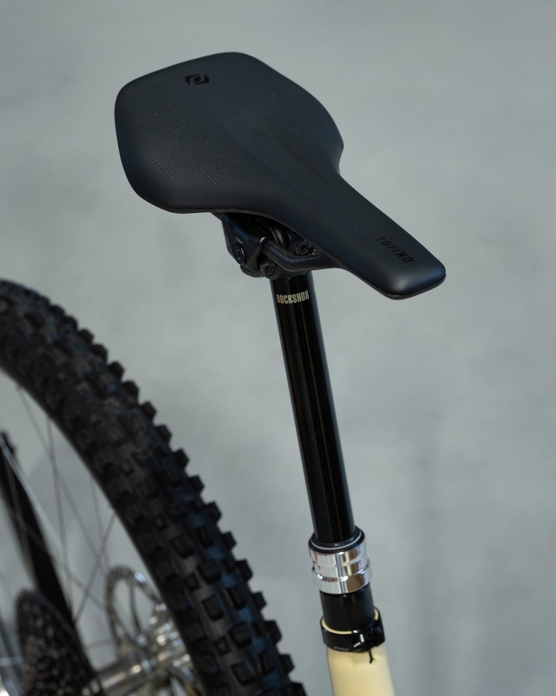

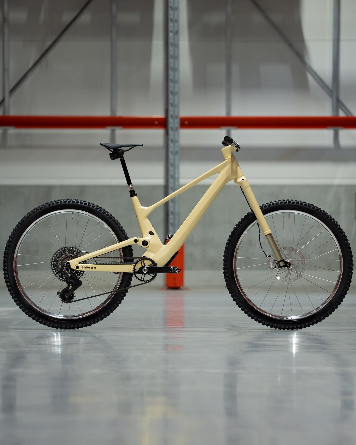

Als Basis dient das Scott Genius ST, oder „Super Trail“. Mit 150 mm Federweg im Heck, bereitgestellt durch den Fox Float X Nude Dämpfer, und einer 160 mm Custom Intend Gabel bietet es beste Voraussetzungen für den langlebigen Trail-Einsatz. Die ab Werk verfügbaren Detaillösungen wie verstellbare Steuerwinkel oder der Sag-Indikator hebt Dangerholm besonders hervor. Aber nicht alles ist Standard – um die volle Funktionalität des 3-Positionen-Dämpfers beizubehalten und trotzdem ein sauberes Cockpit zu bekommen, hat Dangerholm die Remote an den Rahmen verfrachtet.

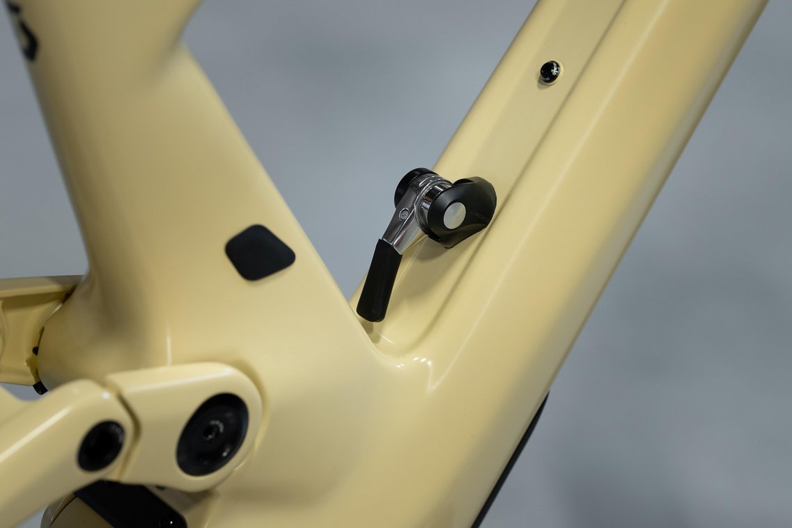

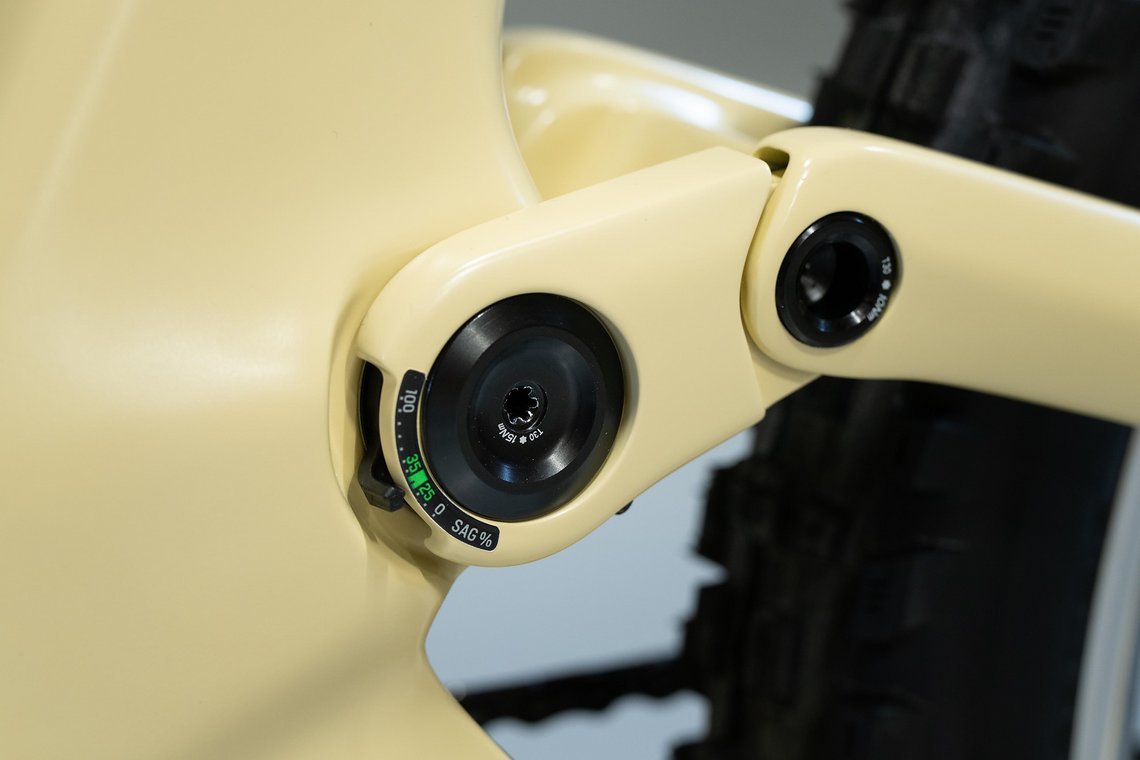

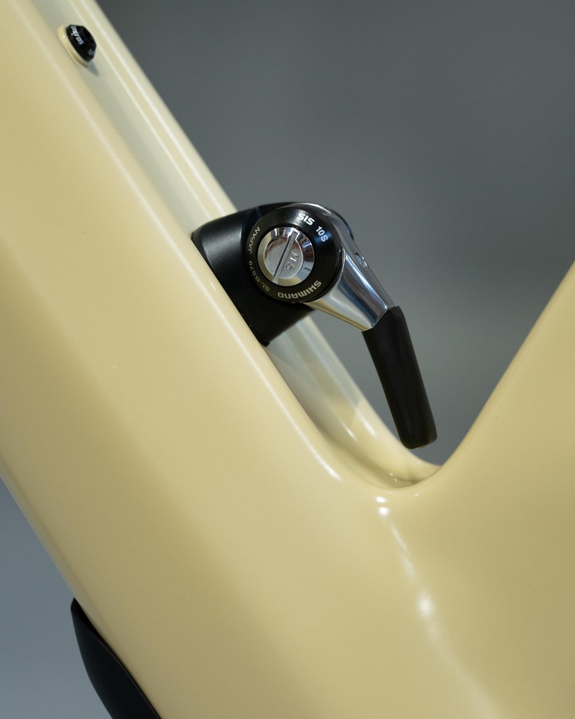

Hier war dann auch Improvisation gefragt – der Hebel ist eigentlich ein alter 10-fach-Hebel, der eine ähnliche Übersetzung wie die Remote von Scott aufweist. Ähnlich – um in den nächsten Fahrwerksmodus zu schalten, sind jetzt nämlich 3 Klicks notwendig.
Die Wahl der Lackierung fiel schließlich auf ein schlichtes Elfenbeinweiß aus der RAL-Farbpalette, abgerundet durch einen halbmatten Klarlack, der dem Bike ein leicht retrospektives und cremiges Aussehen verleihen soll.

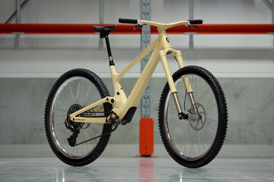

Basis des neusten Werks von Dangerholm ist das Scott Genius ST.
#1 Basis des neusten Werks von Dangerholm ist das Scott Genius ST.
Als Besonderheit wurde ein alter Schalthebel zur Fahrwerks-Remote umgebaut und am Rahmen platziert.
#2 Als Besonderheit wurde ein alter Schalthebel zur Fahrwerks-Remote umgebaut und am Rahmen platziert.
Aber auch die Standard-Detaillösungen hat Dangerholm beibehalten.
#3 Aber auch die Standard-Detaillösungen hat Dangerholm beibehalten.

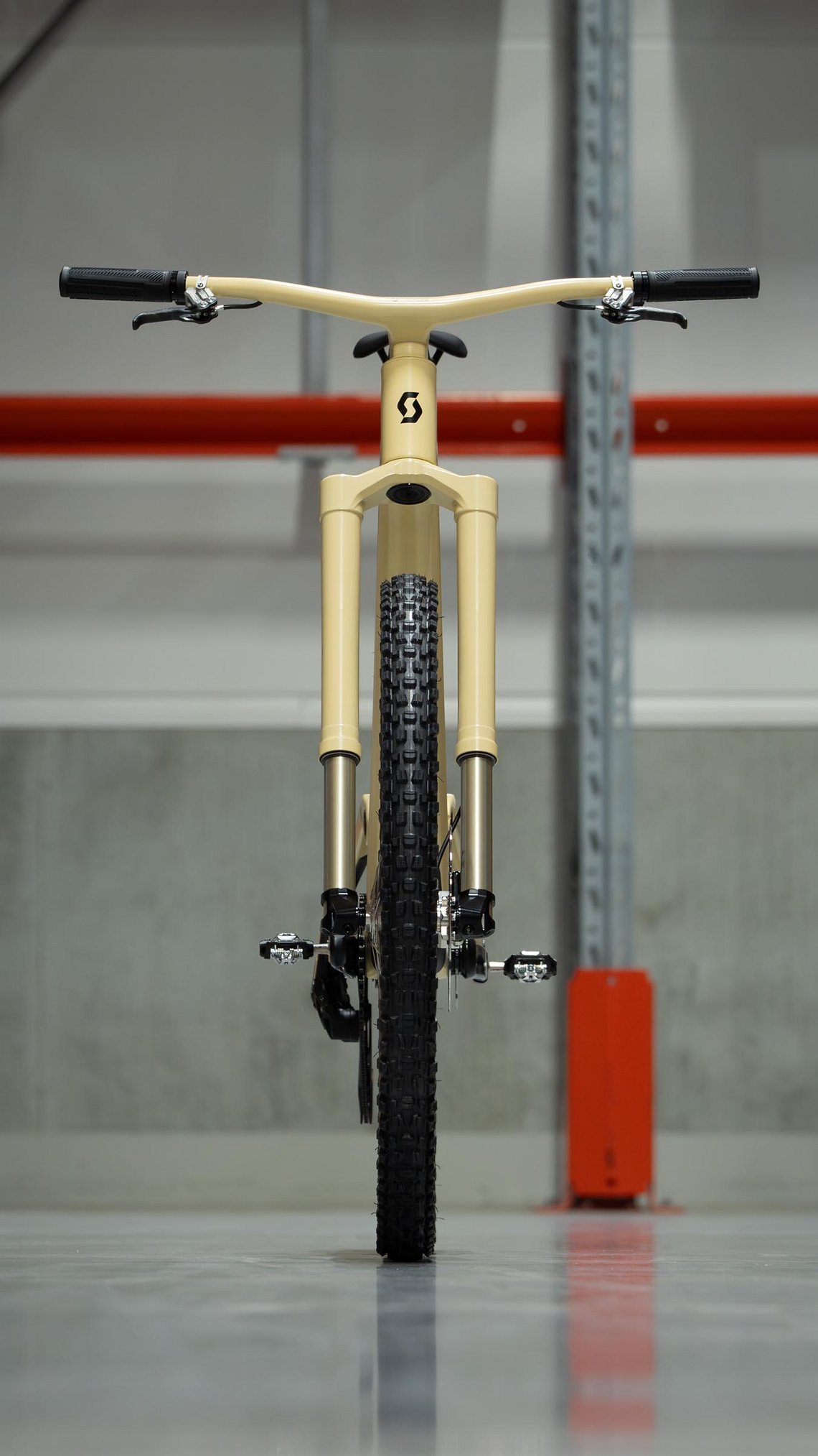

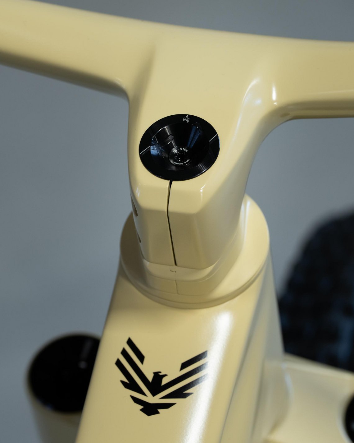

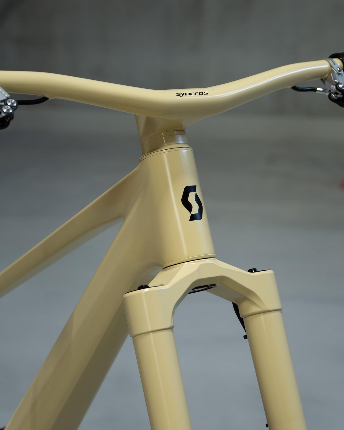

Cockpit

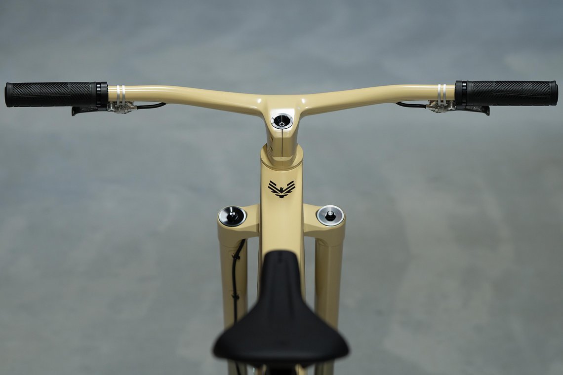

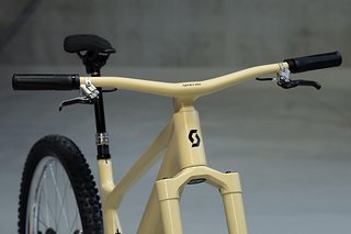

Ein modifiziertes Syncros Hixon iC Rise Lenker- und Vorbau-Combo aus Carbon bildet das Herzstück des Cockpits. Für die interne Verlegung von Kabeln und Leitungen wurden dabei spezielle Anpassungen vorgenommen. Hier finden dann auch wieder die minimalistischen Zirbel Twister ihren Einsatz. Die Kabel führte Dangerholm durch den Lenker und Steuersatz in den Rahmen, wo sie auf eine SRAM BlipBox treffen.
Das Cockpit ist eine modifiziertes Syncros Hixon iC.
#4 Das Cockpit ist eine modifiziertes Syncros Hixon iC.
Mit den Zirbel Twister ...
#5 Mit den Zirbel Twister ...

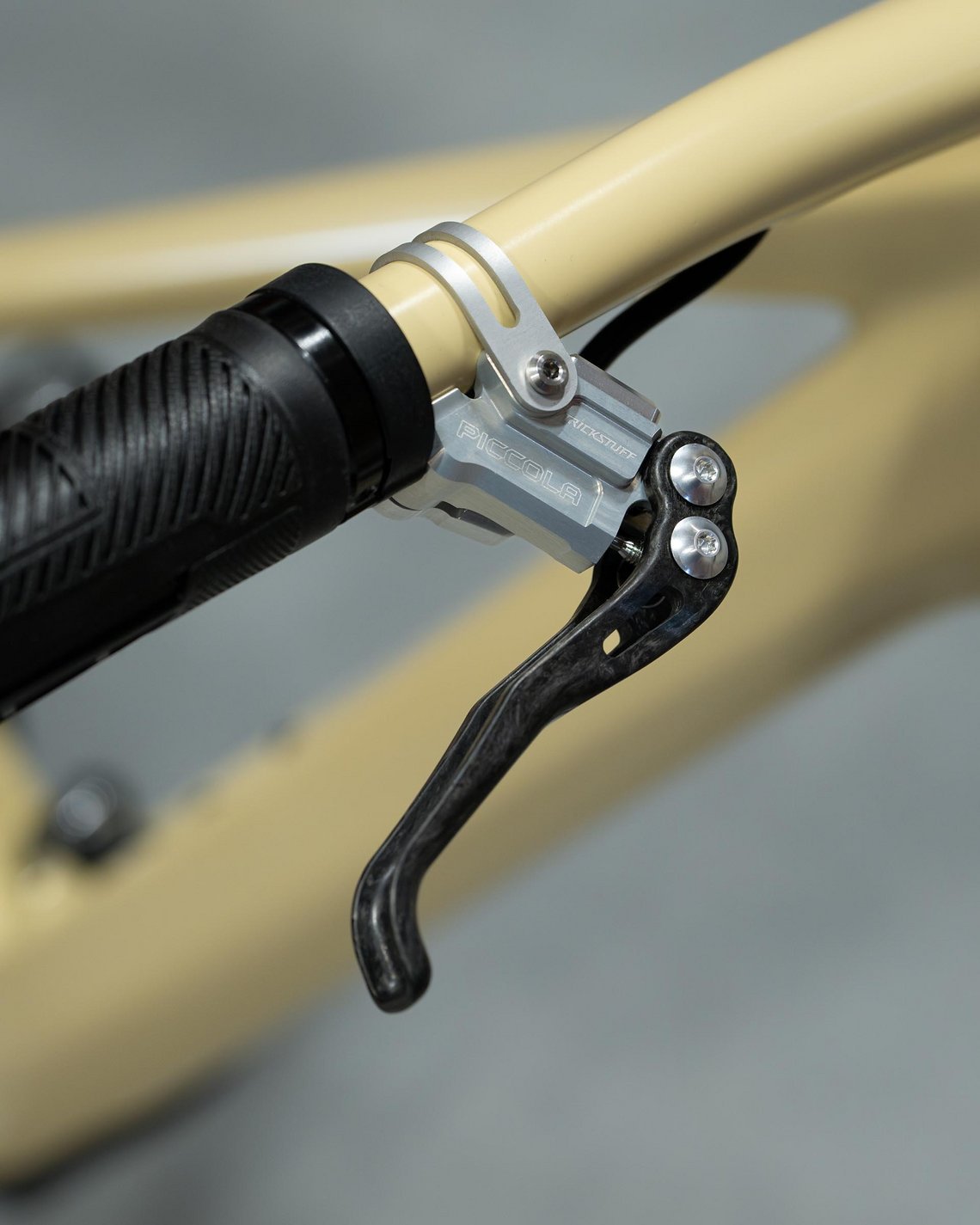

... und dem schlanken Trickstuff-Bremshebel wurde es noch aufgeräumter.
#6 ... und dem schlanken Trickstuff-Bremshebel wurde es noch aufgeräumter.

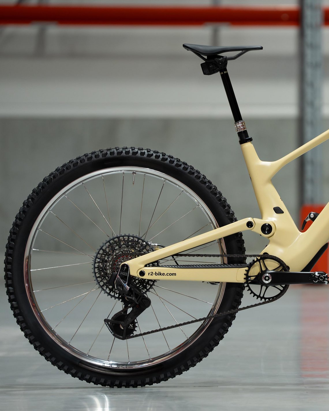

Drivetrain und Schaltung

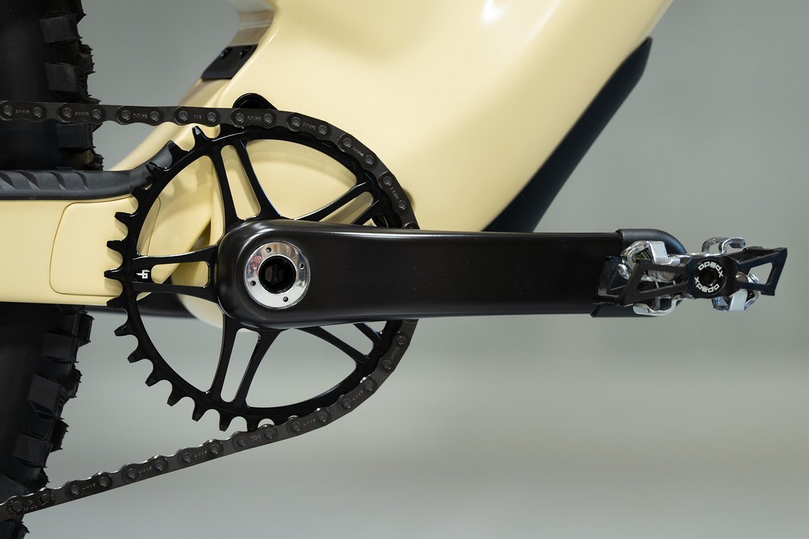

Im Herzen des Antriebs steht ein SRAM X0 Carbon-Kurbelset, ergänzt durch ein 34T Kettenblatt aus der Signature-Serie von Dangerholm. Die Wahl fiel dabei auch weiter auf den SRAM X0 Transmission-Antrieb, mit einem angepassten SRAM X0 Transmission-Schaltwerk. Hier wurde vor allem viel poliert und mit Komponenten aus geschmiedetem Carbon ergänzt, etwa eine Schutzplatte und das Paralellogramm von Hopp Carbon aus Deutschland oder dem CeramicSpeed OSPW X Schaltwerkskäfig.

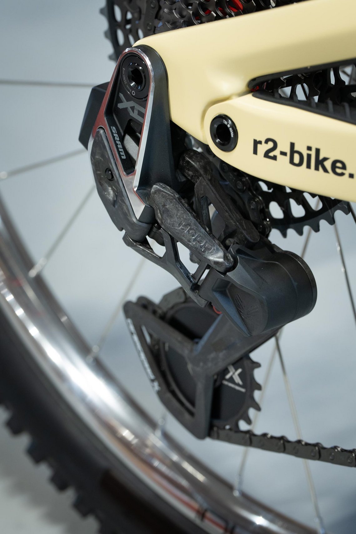

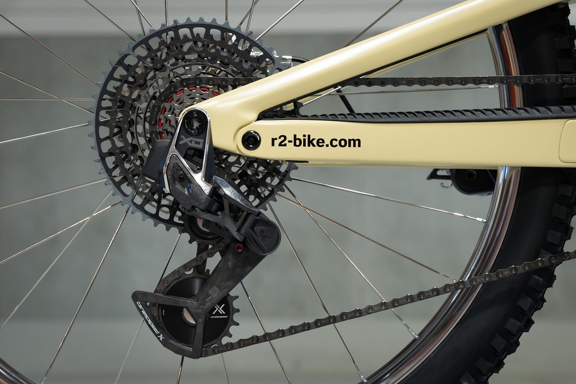

Sieht auf den ersten Blick aus wie ein SRAM Transmission Schaltwerk, hier wurde aber einiges getan.
#8 Sieht auf den ersten Blick aus wie ein SRAM Transmission Schaltwerk, hier wurde aber einiges getan.
Parallelogramm und Schutzplatte stammen von Hopp Carbon ...
#9 Parallelogramm und Schutzplatte stammen von Hopp Carbon ...

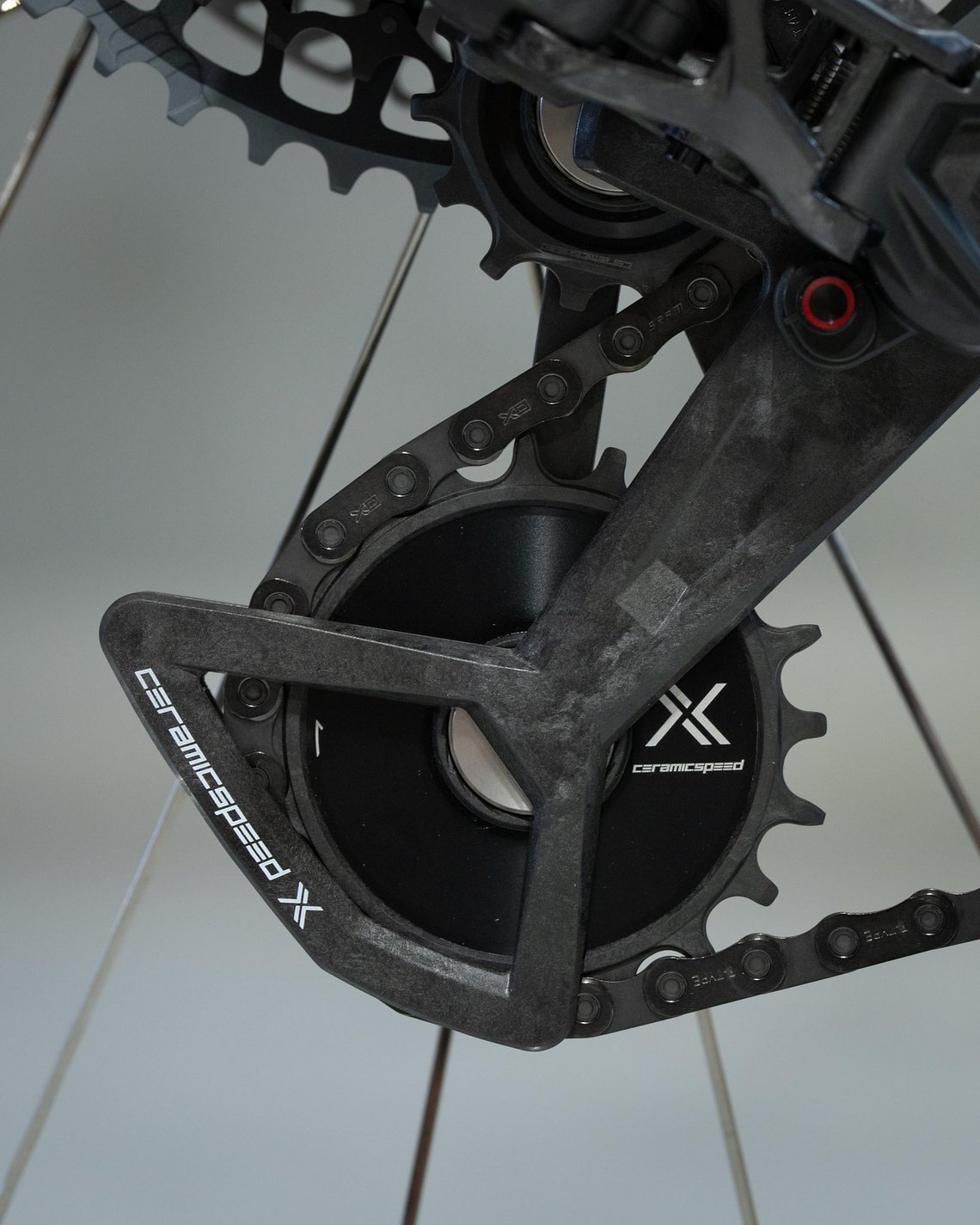

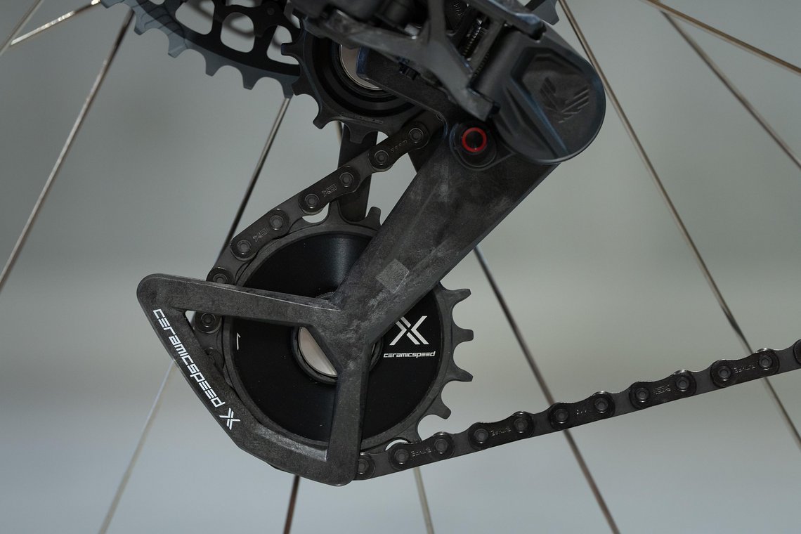

... der Schaltwerkskäfig stammt von Ceramicspeed.
#10 ... der Schaltwerkskäfig stammt von Ceramicspeed.

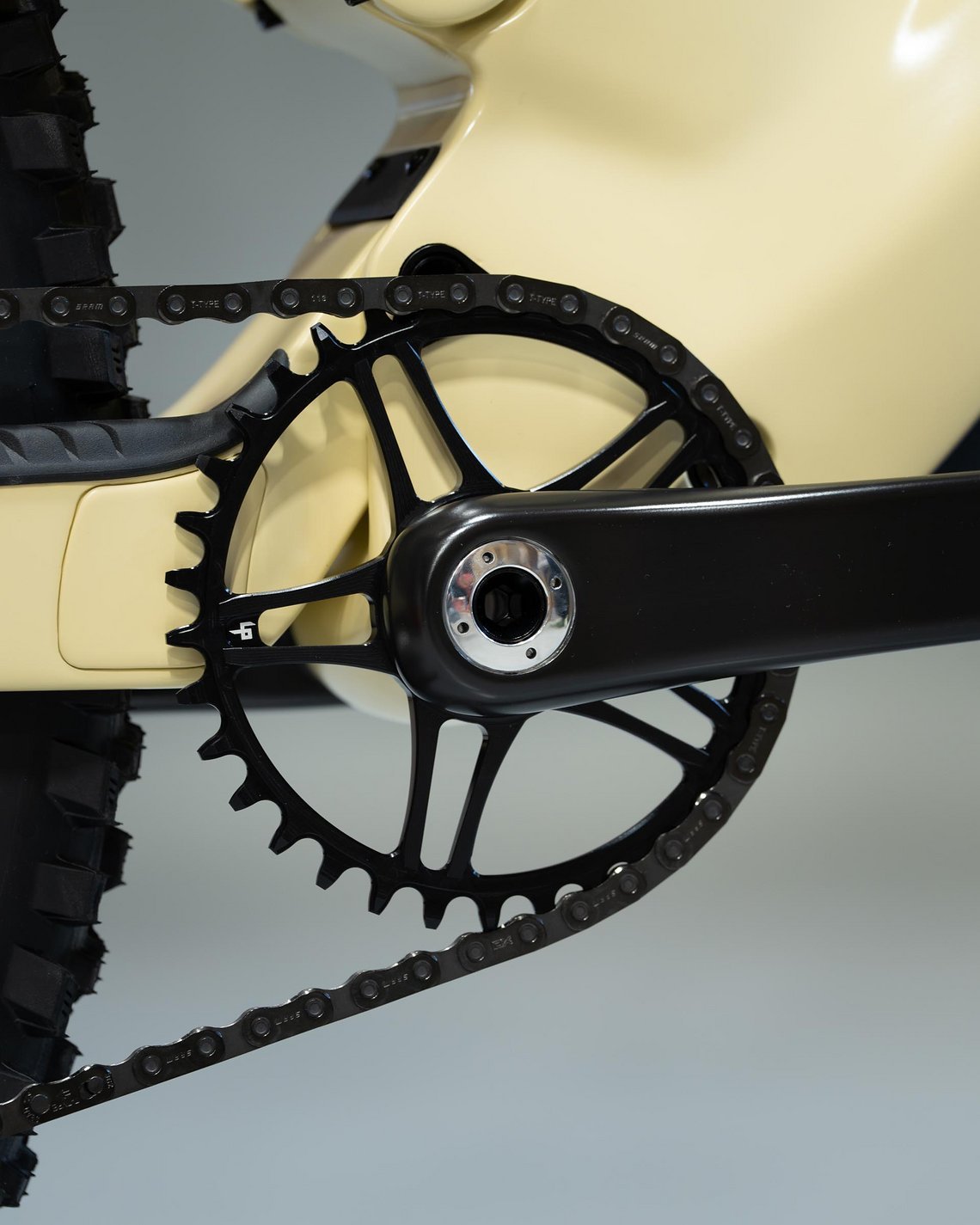

Das Kettenblatt stamm von RadoxX und gehört zur Signature Line von Dangerholm.
#11 Das Kettenblatt stamm von RadoxX und gehört zur Signature Line von Dangerholm.

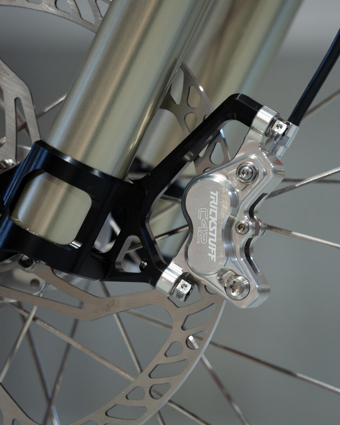

Bremsen

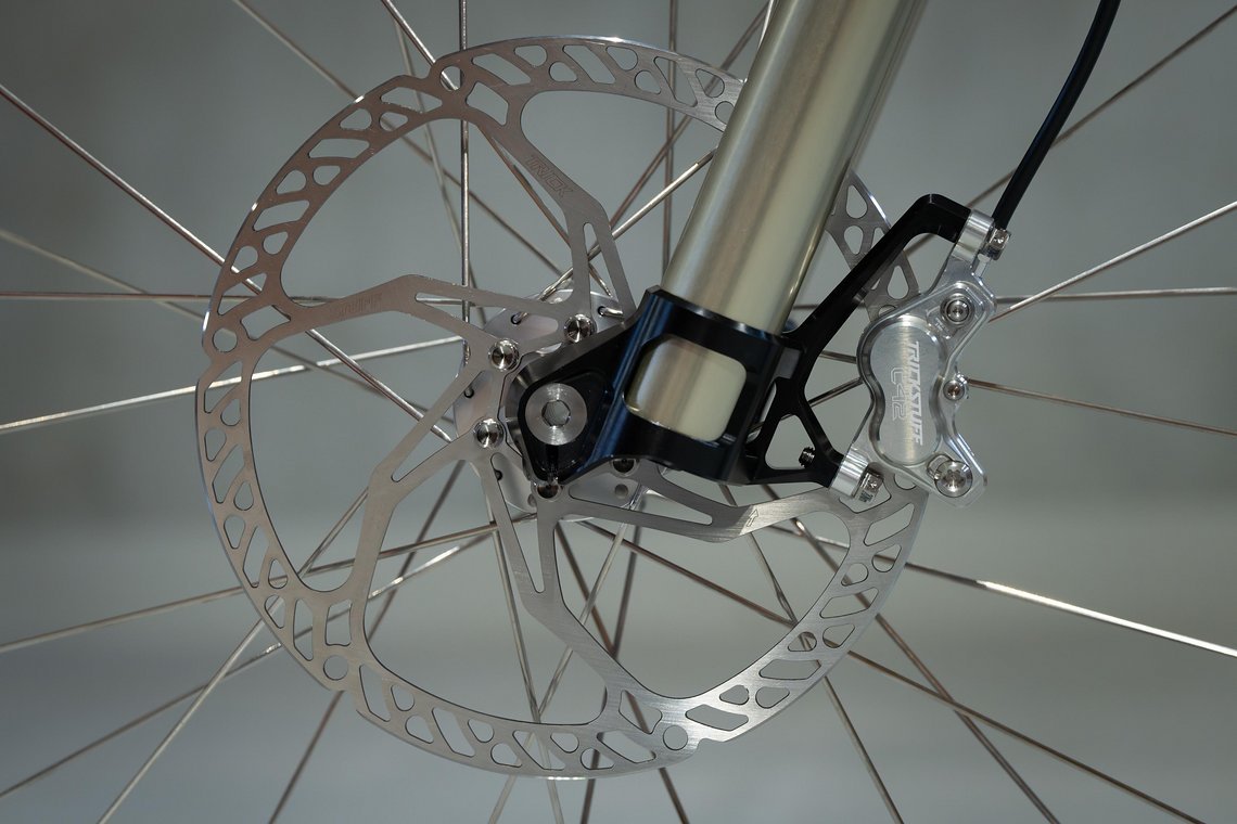

Für die Bremsen entschied sich Dangerholm für Trickstuff Piccola HD, die mit ihrer 4-Kolben-Konstruktion und speziellen Leitungsanbindungen eine nahtlose Integration ermöglichen und zugleich durch ihre Kraft und Leichtgängigkeit überzeugen. Die Bremsscheiben sind ultra-leichte Trickstuff Dächle UL in 180 mm hinten und 203 mm vorne, mit besonders ansprechend gestalteten Titan-Schrauben.
Von Trickstuff ist Dangerholm schon lange begeistert und auch am neusten Projekt kommen sie wieder zum Einsatz.
#12 Von Trickstuff ist Dangerholm schon lange begeistert und auch am neusten Projekt kommen sie wieder zum Einsatz.

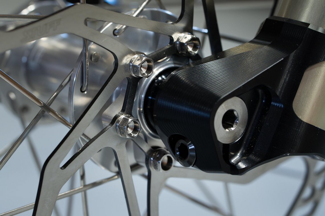

Laufräder und Reifen

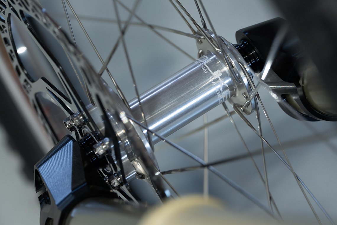

Duke Racing Wheels liefert sowohl die Naben als auch die Felgen für dieses Projekt. Die Wahl fiel auf Aluminiumfelgen für ihre Fahreigenschaften und Stärke bei Abfahrten. Maxxis Assegai Reifen in der EXO+ Karkasse und mit MaxxGrip Gummimischung vorne sowie MaxxTerra hinten sollen für optimalen Grip und Spaß auf dem Trail sorgen. Die Reifen sind mit Syncros Eco Sealant abgedichtet, und die Tubeless Ventile stammen von Damoff.
Bei den Laufrädern setzt Dangerholm auf Duke Racing Wheels mit Alufelgen.
#15 Bei den Laufrädern setzt Dangerholm auf Duke Racing Wheels mit Alufelgen.

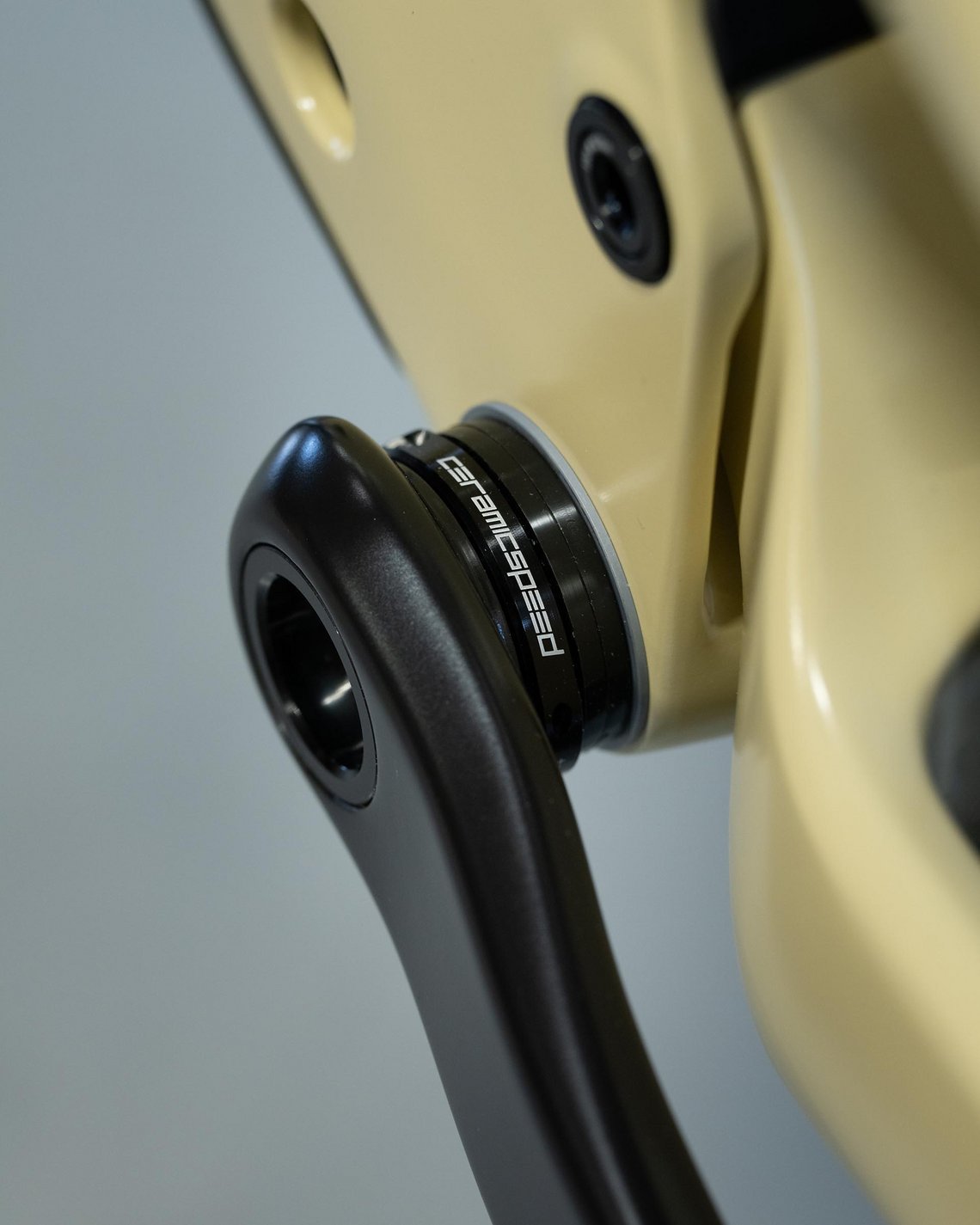

  • Steuersatz: Syncros, modifiziert mit CeramicSpeed SLT Lagern

  • Innenlager: CeramicSpeed, beschichtet

    Selten ein technisches Gerät gesehen, das keinerlei optischen Höhepunkt aufweist. Hier wurde es geschafft. Optisch einfach nur langweilig
    Und wenn die Zukunft ist, daß man sich verrenken muß um den Dämpfer zu bedienen, na ich weiß nicht.
    Wie soll das während der Fahrt überhaupt funktionieren?
    Hier gibt es schon fertige elegante elektronische Lösungen oder halt der Eigenbau mittels RC Servo oder modifiziertem AXS Antrieb.
