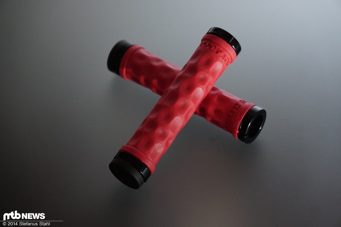

Die Idee zu den Stein Grips kam auf der Wiesn. Kein Witz. Aber an sich ist es ja naheliegend: Wer findet, dass der Maßkrug (auf Englisch: „stein“) gut in der Hand liegt, der wird die Stein Grips lieben. Zudem ist es natürlich optisch witzig. Wer nicht drauf steht kann in rot auch die „Tread Grips“ bekommen, die ein grobstolligeres Profil aufweisen. Beide Griffe werden mit Klemmringen links und rechts an den Lenker geschraubt; insbesondere mit der rauen Oberfläche des Lenkers genügt ein minimales Anzugsmoment, um die Griffe verdrehsicher zu fixieren.

Griffe: Answer Stein oder Answer Tread
  • Mit Maßkrug (Stein) Muster oder grobem „Tread“ Profil
  • 30 €

Während ich kein Fan der Wiesn bin, habe ich mich mit den Stein Griffen sofort wohlgefühlt. Sie sind ziemlich schlank im Durchmesser, und in den kleinen Wölbungen finden Fingerkuppen genau Halt. Wer sehr große Hände hat, wird aber wahrscheinlich dickere Griffe bevorzugen.
