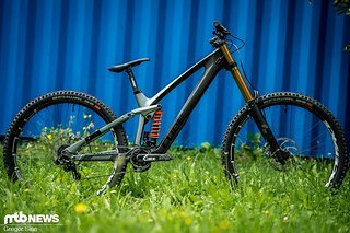

Mit dem Two15 hat Cube bereits seit Jahren ein Downhill-Bike im Programm, das auch im World Cup fleißig erprobt und eingesetzt wird. Mit dem vorherigen Alu-Modell gehörte man 2018 zu den ersten Massenherstellern, die ein 29″-Racebike in Angebot hatten (Cube Two15 29-Test) – trotz des Updates war jedoch klar, dass ein komplett neues Bike her muss. Ende letzten Jahres war es dann so weit: In seiner aktuellen Version bleibt das Two15 den 29″-Laufrädern sowie dem bekannten Viergelenker-Hinterbau mit kopfüber eingebautem Dämpfer treu. Neu ist hingegen die nun um einiges progressivere Kennlinie sowie der auffällige Carbon-Hauptrahmen. Das Heck besteht weiterhin aus Aluminium – Freeride-Fans haben zudem die Option auf ein Alu-Modell mit 650b-Bereifung. Wir haben das Top-Modell Cube Two15 HPC SLT für 5.899 € im Test gehabt, dessen Ausstattung sich stark am Racebike von Danny Hart orientiert.
Das Cube Two15 ist das Arbeitsgerät des britischen Superstars Danny Hart und wurde 2020 stark überarbeitet
# Das Cube Two15 ist das Arbeitsgerät des britischen Superstars Danny Hart und wurde 2020 stark überarbeitet - es bietet einen Carbon-Hauptrahmen, 29"-Laufräder und eine Top-Ausstattung für 5.900 €.

Bisherige Cube-Downhill-Bikes waren nicht gerade als Design-Wunder bekannt – am neusten Two15 HPC wurde jedoch so einiges richtig gemacht. Der wuchtige Carbon-Rahmen und der schlanke Alu-Hinterbau gehen perfekt ineinander über und sorgen für ein sehr dynamisches Aussehen. Dabei bleibt die Form insgesamt eher schlicht und reduziert. Am Heck werkelt beim Two15 ein klassischer Viergelenker-Hinterbau, wie man ihn schon von anderen Cube-Modellen kennt (Cube Stereo 150-Test / Cube Stereo 140-Test). Der Stahlfederdämpfer steht weiterhin auf dem Kopf – die Einsteller sind jedoch wesentlich leichter erreichbar als noch am Vorgänger. Wichtig ist zudem, dass die Progression ab dem Sag-Punkt nun bei ordentlichen 32 % liegt und der Anti-Squat erhöht wurde.

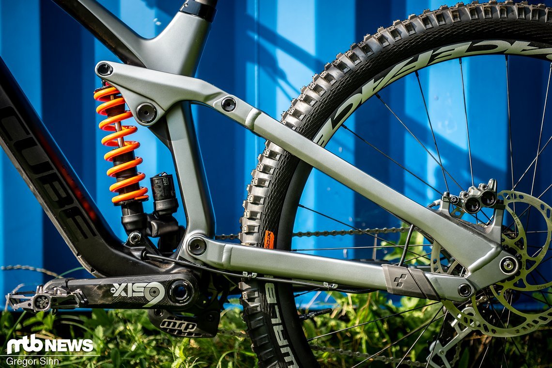

Cube hält am beliebten Viergelenker-Hinterbau fest
# Cube hält am beliebten Viergelenker-Hinterbau fest - dieser wurde jedoch ordentlich progressiv gestaltet. Außerdem ist ein nicht-metrischer Dämpfer verbaut, der etwas weniger Bauraum benötigt.

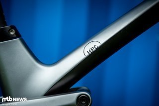

Neben dem schicken Hauptrahmen besteht auch die Wippe aus Carbon.
# Neben dem schicken Hauptrahmen besteht auch die Wippe aus Carbon.
Der Hinterbau ist aus Aluminium und formschön ins Rad integriert.
# Der Hinterbau ist aus Aluminium und formschön ins Rad integriert.

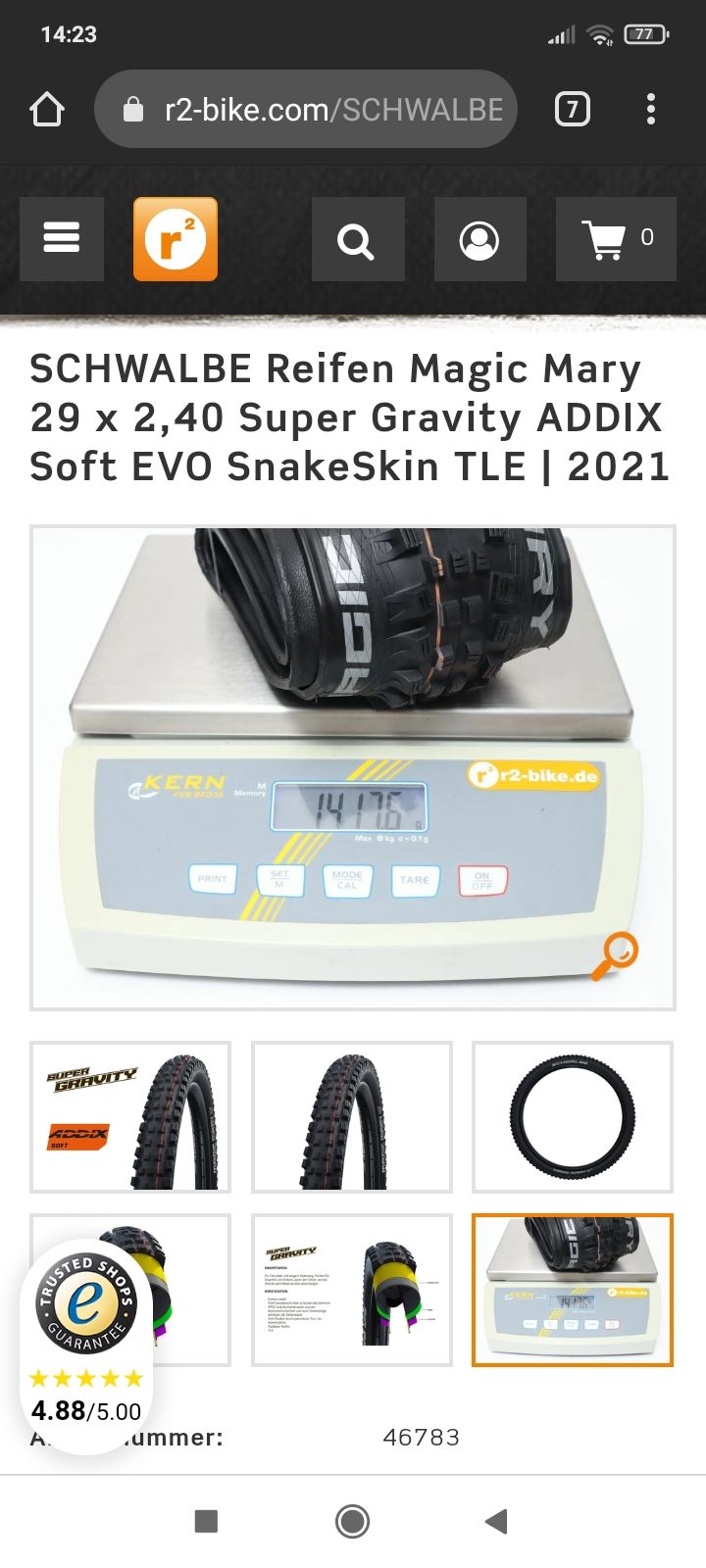

  • Enduro-Reifen Ein niedriges Gewicht ist schön und gut – aber bitte nicht auf Kosten von Fahrspaß und Haltbarkeit! Die Schwalbe Super Gravity-Reifen liefern spürbar weniger Dämpfung und Grip und bescherten uns auch einen Platten. Ein so auf Geschwindigkeit ausgerichtetes Rad sollte mit richtigen Downhill-Reifen ausgerüstet sein.

Leider sahen die Super Gravity-Reifen nach wenigen Fahrten so aus
# Leider sahen die Super Gravity-Reifen nach wenigen Fahrten so aus - an ein Downhill-Bike gehören auch Downhill-Reifen!

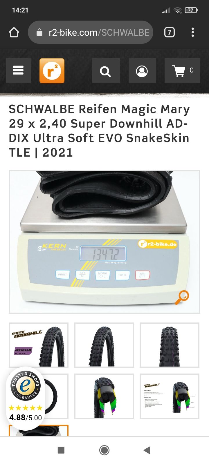

  1. Wenn die Tester aber zB deutlich schneller unterwegs sind relativiert sich die benötigte Federhärte bei gleichem Fahrergewicht sehr schnellsmilie
    die ist auch für schnelle Fahrer schon recht straff, mit der Progression hat man aber auch mit straffer Feder schon viel Sag. Recht spezielles Bike, hätte von so einer Mainstream Marke wie Cube auch etwas gutmütigeres erwartet.
  2. Und noch mal: Wir haben die SG und DH-Karkassen selbst gewogen und mit SG spart man 150 g pro Reifen. Ich weiß nicht, wo anderslautende Aussagen herkommen?
    Evtl 2022 wieder neu geändert?
