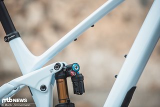

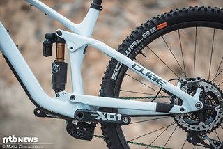

Beim Hinterbau handelt es sich um einen gewöhnlichen Viergelenker mit Drehpunkt in der Kettenstrebe.
# Beim Hinterbau handelt es sich um einen gewöhnlichen Viergelenker mit Drehpunkt in der Kettenstrebe.
Diese Lösung ist schon vom Vorgänger Stereo 170 bekannt
# Diese Lösung ist schon vom Vorgänger Stereo 170 bekannt - eine zweite Bohrung an der unteren Dämpferaufnahme …
… sowie ein Flipchip im Umlenkhebel ergeben eine progressivere Kennlinie für Stahlfederdämpfer.
# … sowie ein Flipchip im Umlenkhebel ergeben eine progressivere Kennlinie für Stahlfederdämpfer.

Am Heck gibt's denselben Hub, den ein passender Fox Float X2-Dämpfer verwaltet.
# Am Heck gibt's denselben Hub, den ein passender Fox Float X2-Dämpfer verwaltet.
