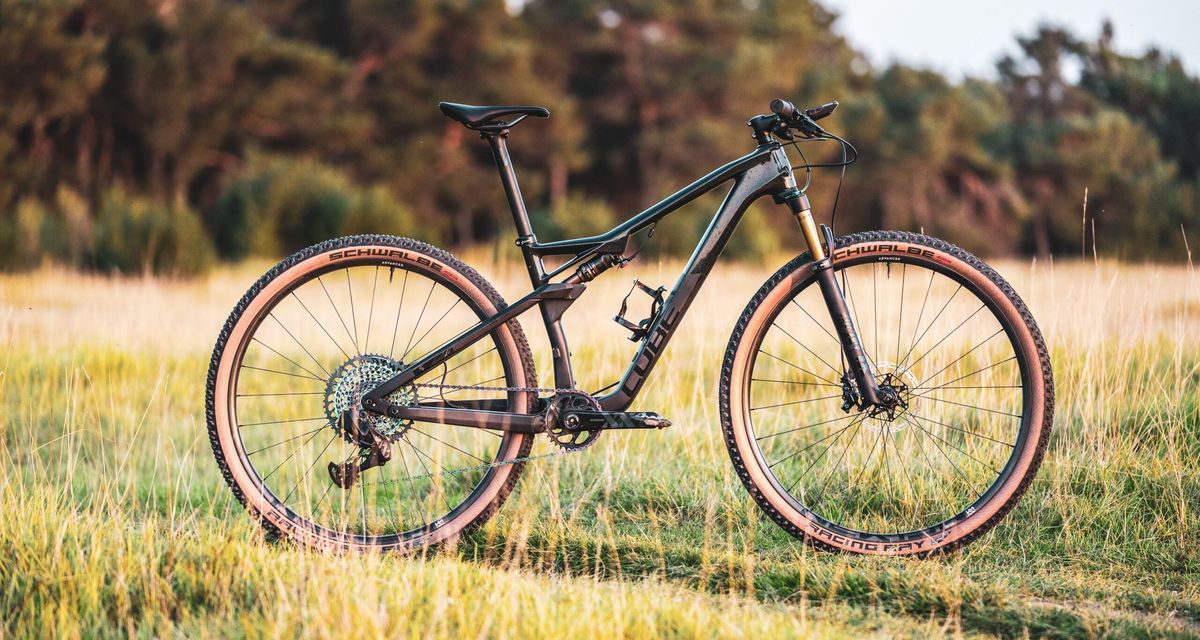

In unserem Test tritt das Topmodell an, das den leichten Rahmen mit einer konsequent gewichtsoptimierten Ausstattung kombiniert. Anders als in vergangenen Jahren kommt das Rad nicht in den Cube Teamfarben weiß, blau und rot, sondern in schlichtem Schwarz. Als Würze kommen Schwalbe Classic Skin-Reifen zu Einsatz – fertig ist das dezente Super-Bike. Doch weiter mit dem Gewicht, der Messlatte für schnelle Renngeräte. Anbauteile von Newmen, Federelemente von Fox und eine komplette SRAM XX1 Eagle AXS-Schaltung sorgen dafür, dass das Gewicht am Ende bei schlanken 9,75 kg liegt (Größe M, ohne Pedale). So gerüstet soll das Rad mit seiner klassischen Geometrie (70° Lenkwinkel, 74,5° Sitzwinkel; Reach 427 mm in Größe M) ein schneller Begleiter für den Einsatz im XC und Marathon sein. Wie gut es sich in der Praxis geschlagen hat und wie es im Vergleich zur aktuellen Konkurrenz zu bewerten ist, erfahrt ihr in diesem Test.
Schneller wird es im Hause Cube nicht: Das Cube AMS 100 C:68 SLT 29 ist mit 9,75 kg für 6.299 € eine Ansage für Rennfahrerinnen und Rennfahrer
# Schneller wird es im Hause Cube nicht: Das Cube AMS 100 C:68 SLT 29 ist mit 9,75 kg für 6.299 € eine Ansage für Rennfahrerinnen und Rennfahrer - dafür gibt es eine SRAM XX1 Eagle AXS, Fox-Federelemente und allerlei leichte Kohlefaser von Newmen.

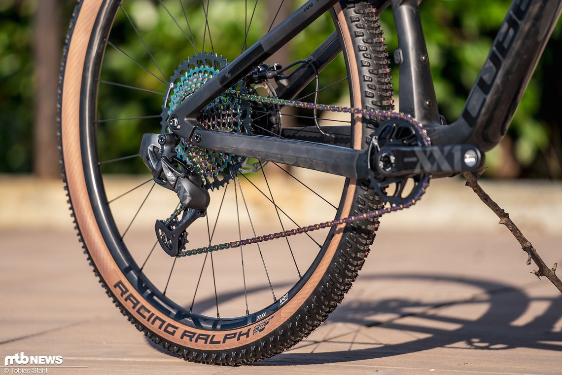

Die 25 mm breiten Newmen Felgen sorgen für einen richtig leichten Laufradsatz. Der Vortrieb ist überragend!
# Die 25 mm breiten Newmen Felgen sorgen für einen richtig leichten Laufradsatz. Der Vortrieb ist überragend!

    es sind sicher 2.1er Reifen vorne und hinten? Ich finde sie nicht in der Variante mit heller Flanke. Ist das Bike bzw. die Reifen Tubeless getestet worden?
    Könnte ja auch eine OEM Version sein. Bei Focus gab's mal passend zum Rad blaue Reifen.
    Und das grüne Scott Spark hatte mal grüne Reifen, die es im Laden nicht gab.
