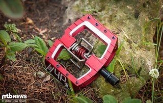

Pedalkörper
Unser Testpedal des Crankbrothers Mallet DH kommt in rot eloxierter Oberfläche mit silbernen Details und ist hochwertig verarbeitet. Der aus 6061-T6 Aluminium gefertigte Pedalkörper baut in der Mitte 17 mm hoch und hat eine Auflagefläche von 90 x 80 mm. Die geriffelte Struktur des Pedals soll dem Fahrer auch in ausgeklicktem Zustand genügend Traktion bieten. Mit dem offenen Design des Mallet DH will Crankbrothers eine gute Selbstreinigung garantieren und dem Schlamm kaum Angriffsfläche bieten.
Rotes Eloxal, gelaserte Schriftzüge...
# Rotes Eloxal, gelaserte Schriftzüge...
...verstellbare Pins und die offene, konkave Form lassen das Pedal sehr edel wirken
# ...verstellbare Pins und die offene, konkave Form lassen das Pedal sehr edel wirken
Auf jeder Pedalseite halten acht Pins die Schuhe zusätzlich in Position. Über das Gewinde der Pins lässt sich die Höhe dieser und damit der Widerstand zum Ausklicken einstellen. Sollten die ab Werk verbauten 8 Millimeter langen Pins zu kurz sein, kann man 10 mm lange Pins nachbestellen – für ein 50er Pack ist man mit 10 Euro dabei. Da die Pins von außen in das Pedal geschraubt werden, benötigt man zum Wechseln einen kleinen 2 mm Inbus.
Die 8 Pins pro Seite lassen sich bei Bedarf gegen längere austauschen.
# Die 8 Pins pro Seite lassen sich bei Bedarf gegen längere austauschen.
