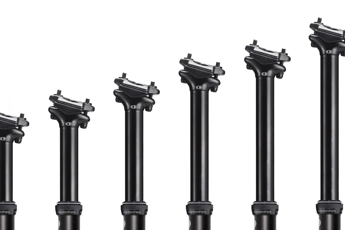

Mit der neuen Highline 11 bietet Crankbrothers ab sofort eine Premium-Sattelstütze zum Preis von 399 € an
# Mit der neuen Highline 11 bietet Crankbrothers ab sofort eine Premium-Sattelstütze zum Preis von 399 € an - mit der Highline 7 teilt sie sich das Innenleben, spart dank Kopf und Schaft aus Carbon sowie Titan-Schrauben rund 100 Gramm Gewicht ein.

In 2 Durchmessern und mit 5 verschiedenen Hüben ist die neue Crankbrothers Highline 11 erhältlich
# In 2 Durchmessern und mit 5 verschiedenen Hüben ist die neue Crankbrothers Highline 11 erhältlich - bis zu 170 mm stufenlos verstellbarer Hub stehen dabei zur Verfügung.
