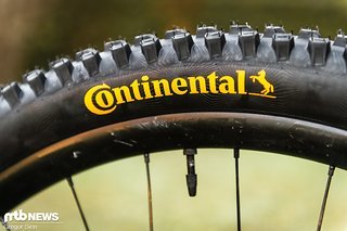

Auf dem Trail
Zunächst müssen wir erläutern, was genau wir unter den verschiedenen Kryptotal-Varianten eigentlich getestet haben. Wir hatten mehrere Sets, bestehend aus Kryptotal Fr und Kryptotal Re im Test, die mit Enduro-Karkasse und Soft-Mischung oder DH-Karkasse und Super Soft-Mischung kamen. Die DH-Reifen sind wir sowohl im Downhill-Einsatz als auch am Enduro gefahren.
  • 29″ x 2,4″ – Enduro-Karkasse – Soft-Mischung
  • 29″ x 2,4″ – DH-Karkasse – Super Soft-Mischung
Bereits bei der Montage fallen einige Besonderheiten auf. Die Karkasse ist jeweils für den gedachten Einsatzzweck eher auf der dünnen Seite, dafür jedoch ziemlich fest und wenig dehnbar. Bei der Montage waren Reifenheber definitiv notwendig und dazu trotz eigentlich guter Technik meinerseits auch etwas Kraft. Die Conti-Reifen lassen sich definitiv weniger leicht aufdehnen als Maxxis, Specialized oder auch Schwalbe-Reifen. Das Tubeless-Setup klappt dafür relativ problemlos: Die Enduro-Reifen auf DT Swiss EXC 1200-Laufrädern konnten einfach mit der Standpumpe aufgepumpt werden, bei den steiferen Downhill-Reifen auf Stans Flow EX3-Felgen war ein Druckluft-Reservoir nötig – dieses hat den Reifen beim ersten Versuch jedoch sofort in die Felgenflanke gedrückt. DH-Reifen auf die DT-Carbon-Felgen gingen einmal ohne, einmal mit Druckluft-Reservoir drauf. Danach war auch nach längerem Rumstehen kein nennenswerter Luftverlust messbar.
Die Enduro-Reifen in Soft-Mischung beißen auch bei feuchten Bedingungen ziemlich kräftig in losen Boden
# Die Enduro-Reifen in Soft-Mischung beißen auch bei feuchten Bedingungen ziemlich kräftig in losen Boden - das etwas härtere Gummi rutscht allerdings an feuchten Steinen und Wurzeln spürbar ab.
Los ging’s mit dem Enduro-Bike und den Enduro-Reifen. Diese verfügen über einen ungewöhnlich runden Querschnitt, was sich beim allerersten Proberollen etwas komisch anfühlte, aber schnell nicht mehr aufgefallen ist. Der Rollwiderstand fällt für das grobe Profil auch auf Asphalt akzeptabel aus. In technischen Anstiegen beißt der Hinterreifen zuverlässig in den Boden, rutscht aber an feuchten Wurzeln und Steinen gerne mal ab. Das macht sich ziemlich stark in der Abfahrt bemerkbar: In losem Boden greifen die Soft-Reifen wie kaum etwas anderes mir bekanntes. Trifft man auf eine Wurzel oder einen Stein, rutschen sie allerdings recht unvermittelt ab.
Noch ausgeprägter ist dies bei feuchten Bedingungen. An sich ist der Kryptotal ein hervorragender Allround-Reifen, den man auch bei ordentlich Nässe in losen Böden sehr gut fahren kann. Das Profil verfügt über eine solide Selbstreinigung, vor allem machen sich jedoch die markanten Seitenstollen bemerkbar, die jede Menge Kurvengrip bereitstellen. Ich hatte Situationen, in denen ich die Kurven-Rut gar nicht getroffen habe und gedanklich schon auf der Nase lag, war jedoch verwundert, dass der Vorderreifen, sich durch den Dreck fressend, trotzdem dem Lenkimpuls gefolgt ist. Man muss sich aber definitiv daran gewöhnen, dass die Reifen in der Soft-Mischung auf allem, was hart ist und feucht glänzt, nicht so brachial halten und recht plötzlich ausbrechen können.
Auf ausgeballerten Trails mit Wurzelfeldern habe ich mir am Enduro an der Front die Ultra Soft-Mischung gewünscht.
# Auf ausgeballerten Trails mit Wurzelfeldern habe ich mir am Enduro an der Front die Ultra Soft-Mischung gewünscht. - Dafür muss man allerdings zur etwas schwereren DH-Karkasse greifen.
Entsprechend gespannt war ich auf die weicheren Downhill-Reifen. Diese erhöhen den Rollwiderstand wohl vor allem durch das weichere Gummi spürbar, auch wenn dieser im Gelände auf einem für mich immer noch absolut verträglichen Maß liegt. Durch das moderate Gewicht hat man nicht das Gefühl, durch Kaugummi zu treten. Recht erstaunt war ich darüber, dass die Reifen auf harten Böden trotz der scharf abstehenden Seitenstollen gut aufliegen und wenig walken.
Lediglich mit einem E-Bike mit Enduro-Karkasse und Crankbrothers-Felgen hatte ich bei meinem normalen Luftdruck ziemlich ausgeprägtes Burping und Luftverlust am Hinterrad, was ich jedoch der Reifen-Felgen-Kombination zuschieben würde. Die stark abgestützten Seitenstollen knicken zwar nicht weg wie etwa beim Specialized Butcher (Test), bringen aber auch viel Last auf die Karkasse. Mit minimal erhöhtem Luftdruck trat das Problem nicht mehr auf.
Die weichere Super Soft-Gummimischung der getesteten DH-Reifen kann vor allem in natürlichen, losen Böden überzeugen.
# Die weichere Super Soft-Gummimischung der getesteten DH-Reifen kann vor allem in natürlichen, losen Böden überzeugen.
Der Kurvengrip der Downhill-Reifen in frischen Böden liegt meiner Meinung nach spürbar über einem Schwalbe Magic Mary Super Soft oder Maxxis Assegai MaxxGrip und ist auch in Sachen Bremsgrip eine echte Bank. Die weichen DH-Kryptotals sind nicht ganz so allergisch auf nasse Wurzeln, wobei ich etwa Maxxis MaxxGrip-Reifen in solchen Situationen als klebriger und berechenbarer empfunden habe. Auf Hardpack benötigen die Conti-Reifen ziemlich Gegendruck, belohnen dies jedoch mit einem direkten Fahrgefühl. Ich hatte allerdings einige Momente, in denen ich das Rad aus einer Kurve heraus etwas zu früh entlastet habe, was zu sehr abrupt ausbrechenden Reifen geführt hat. Meiner Meinung nach liegt das an dem an der Oberfläche recht harten Gummi, das stets etwas Druck benötigt, um sich am Boden anzuschmiegen. Hingegen war ich beeindruckt, dass die Kryptotals sogar bei schmierigen Bedingungen auf Hardpack teilweise eine unglaublich gute Kurvenführung haben, solange man zentriert im Rad steht.
Auf Hardpack walken oder knicken die Downhill-Reifen nicht weg
# Auf Hardpack walken oder knicken die Downhill-Reifen nicht weg - sie brauchen aber immer Druck auf dem Stollen, um sich in den Boden zu beißen.
In Sachen Dämpfung liegen die Conti-Reifen gefühlt irgendwo zwischen entsprechenden Maxxis und Schwalbe-Karkassen. Ich bin meist denselben Luftdruck wie an Maxxis-Reifen gefahren (1,6–1,7 bar vorn / 1,7–1,8 bar hinten) und fand das Feedback vom Boden vergleichbar, aber ein wenig direkter. Relativ beeindruckend ist nach mehreren Monaten Test auf teilweise sehr harten Downhill-Strecken die Platten-Blianz: Es gab nämlich keine. Auch der Verschleiß ist äußerst gering. Bei den Downhill-Reifen sind mittlerweile die Bremskanten weggebrochen und die meisten Stollen zeigen am Fuß Rissbildung. Wer seine Reifen jedoch absolut runterfahren will, hat sicherlich monatelang Spaß mit den Continental Kryptotal. Den Verschleiß, den die Reifen nach mehreren Wochen gezeigt haben, hatte ich an anderen Downhill-Reifen nach 2–3 Bikepark-Tagen. Inserts wurden während des Tests nicht genutzt.
Entlastet man die Conti-Reifen etwa in Kurven oder Offcamber-Passagen frühzeitig, können sie etwas unvermittelt ausbrechen.
# Entlastet man die Conti-Reifen etwa in Kurven oder Offcamber-Passagen frühzeitig, können sie etwas unvermittelt ausbrechen.
Das ist uns aufgefallen
  • Verschleiß Ich bin seit Jahren keine griffigen Reifen mehr gefahren, die so lange halten wie die Continental Kryptotal. Während sich bei einigen vergleichbar leistungsfähigen Reifen das Gummi nach einigen Abfahrten schon abpellt, kann man die Kryptotal in Super Soft-Mischung wochen- oder gar monatelang fahren. In Soft-Mischung hatte ich auch nach über 200 km Trail-Touren keinen nennenswerten Verschleiß zu verzeichnen.
  • Pannenschutz Ich hatte trotz relativ geringem Gewicht keine Platten mit den Continental-Reifen – weder im Enduro- noch im DH-Einsatz. Meiner Meinung nach liegt der Pannenschutz auf einem hohen Niveau.
  • Gummimischung Mein Eindruck ist, dass Continental hier ein ziemlich anderes Konzept verfolgt. Die Stollen fühlen sich vor allem an der Oberfläche recht steif an. Dadurch beißen sie sich gut in lose Böden und knicken auf Hardpack nicht weg. Damit die Reifen Grip und Dämpfung aufbauen, braucht es allerdings entsprechend Druck auf den Stollen. In Passagen, wo man eher sehr vorsichtig auf Zehenspitzen über den Trail tänzelt, gibt es Reifen, die sich klebriger und vorhersehbarer anfühlen. An Tagen mit viel Selbstvertrauen war ich teilweise extrem überrascht, wie spät der Grip abreißt.
  • Tubeless-Fähigkeit Diese ist recht beeindruckend. Nach der Montage haben die Conti-Reifen die Luft immer einwandfrei gehalten und auch nach tagelangem Rumstehen war der Luftverlust sehr gering oder in einigen Fällen gleich null.
  • Montage Für die braucht es etwas Technik und Kraft. Die Reifen lassen sich sehr schlecht aufdehnen und fühlen sich trotz eher schlanker Karkasse sehr steif an. Selbst bereits gebrauchte Reifen habe ich nicht ohne Reifenheber auf die Felge gebracht, was normalerweise kein Problem ist.
  • Fr vs. Re Einige Profis wie etwa Andreas Kolb fahren den Kryptotal Fr vorn und hinten. Dieser hat im Test mit einer exzellenten Führung an der Front geglänzt, allerdings habe ich mich im Test auf das von Conti empfohlene Setup mit dezidiertem Vorder- und Hinterreifen konzentriert.
  • Enduro & Super Soft Aktuell kommt man nur am DH-Reifen in den Genuss der Super Soft-Gummimischung. Diese ergibt für mich vor allem an der Front viel Sinn, allerdings benötige ich für meine Hometrails nicht unbedingt einen DH-Reifen am Vorderrad. Mittlerweile gibt es bereits Komplett-Bikes, wie etwa das YT Decoy SN (Test), an denen ein Kryptotal Fr mit Enduro-Karkasse und Super Soft-Mischung verbaut ist. Es erscheint daher als wahrscheinlich, dass diese Mischung bald in den Handel kommt.
Nach mehreren Monaten mit den Kryptotals mit regelmäßigen Bikepark-Tagen zeigt sich deutlicher Verschleiß
# Nach mehreren Monaten mit den Kryptotals mit regelmäßigen Bikepark-Tagen zeigt sich deutlicher Verschleiß - das ist aber wesentlich besser als alle mir bekannten Downhill-Reifen.
Ein Grund für den geringen Verschleiß könnte die sich etwas härter anfühlende Gummimischung der Reifen sein.
# Ein Grund für den geringen Verschleiß könnte die sich etwas härter anfühlende Gummimischung der Reifen sein.
