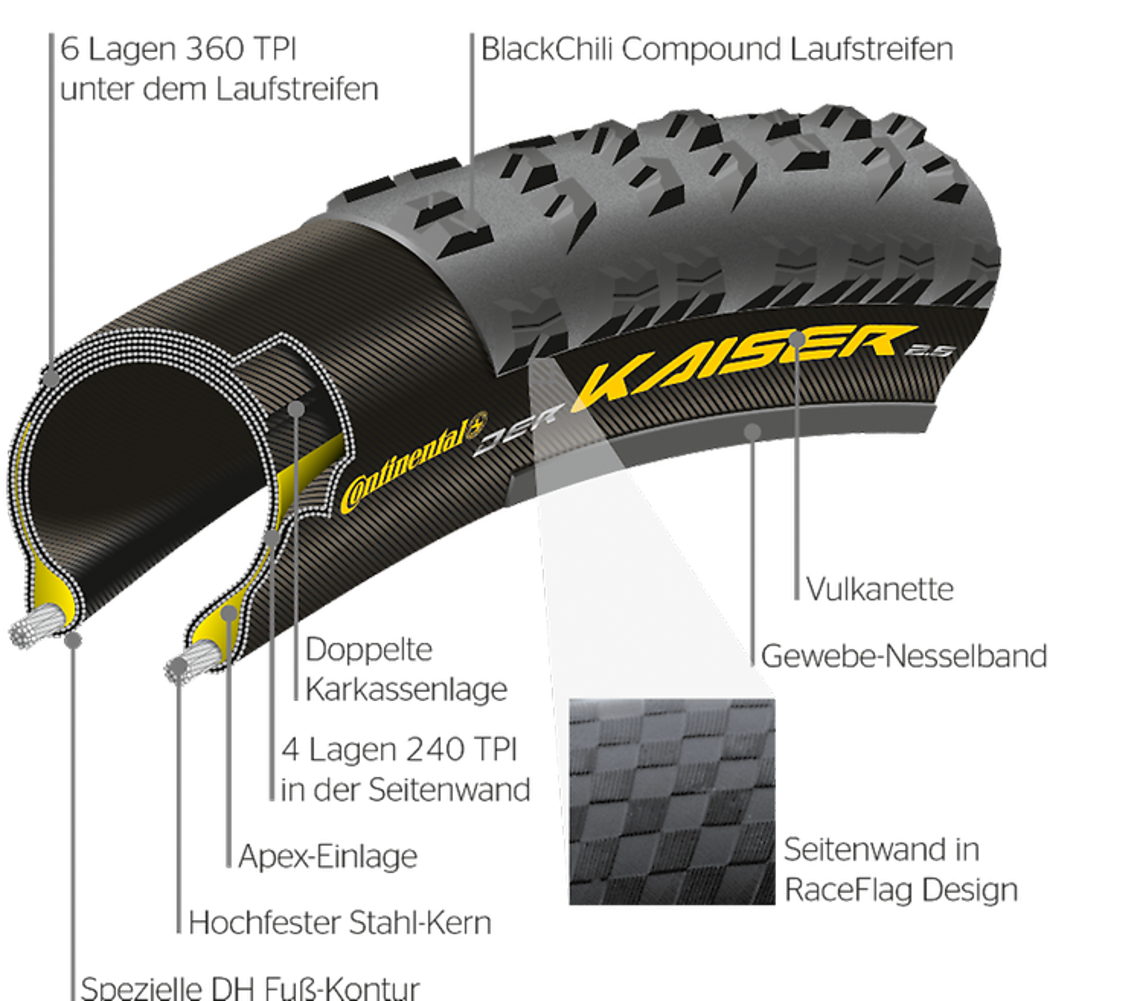

In Zusammenarbeit mit den Athertons ist der Continental Kaiser Projekt als Reifen für den Downhill-Renneinsatz entwickelt worden. Neben dem klassischen Baron 2.5 und dem Kaiser 2.5 ergänzte er das Portfolio um einen reinen Wettkampfreifen. Nachdem sich das Profil im World Cup-Einsatz bewährt hatte, folgte als Alternative zum Downhill-Reifen auch eine leichtere Version für den Enduro-Einsatz.
Im direkten Vergleich zu den meisten anderen Herstellern setzt Continental bei den Black Chili Compound-Reifen nach wie vor auf die Produktion in Deutschland. Auch ansonsten hält man sich nicht an die üblichen Konventionen: Nur eine einzige Reifenbreite bietet Continental an. Viele Überlappungsflächen und eine zusätzliche ProTection-Lage sorgen für bis zu 6-Karkassen-Lagen mit 60 TPI. Am Felgenhorn soll zusätzlich eine Apex-Einlage schützen – in Summe hört sich das alles schwer an. Unser ProTection Apex-Testreifen in 29″ bringt etwa 10 % mehr Gewicht auf die Waage als der Hersteller angibt und ist mit 1112 g sicherlich nicht die erste Wahl für Leichtbau-Fetischisten.

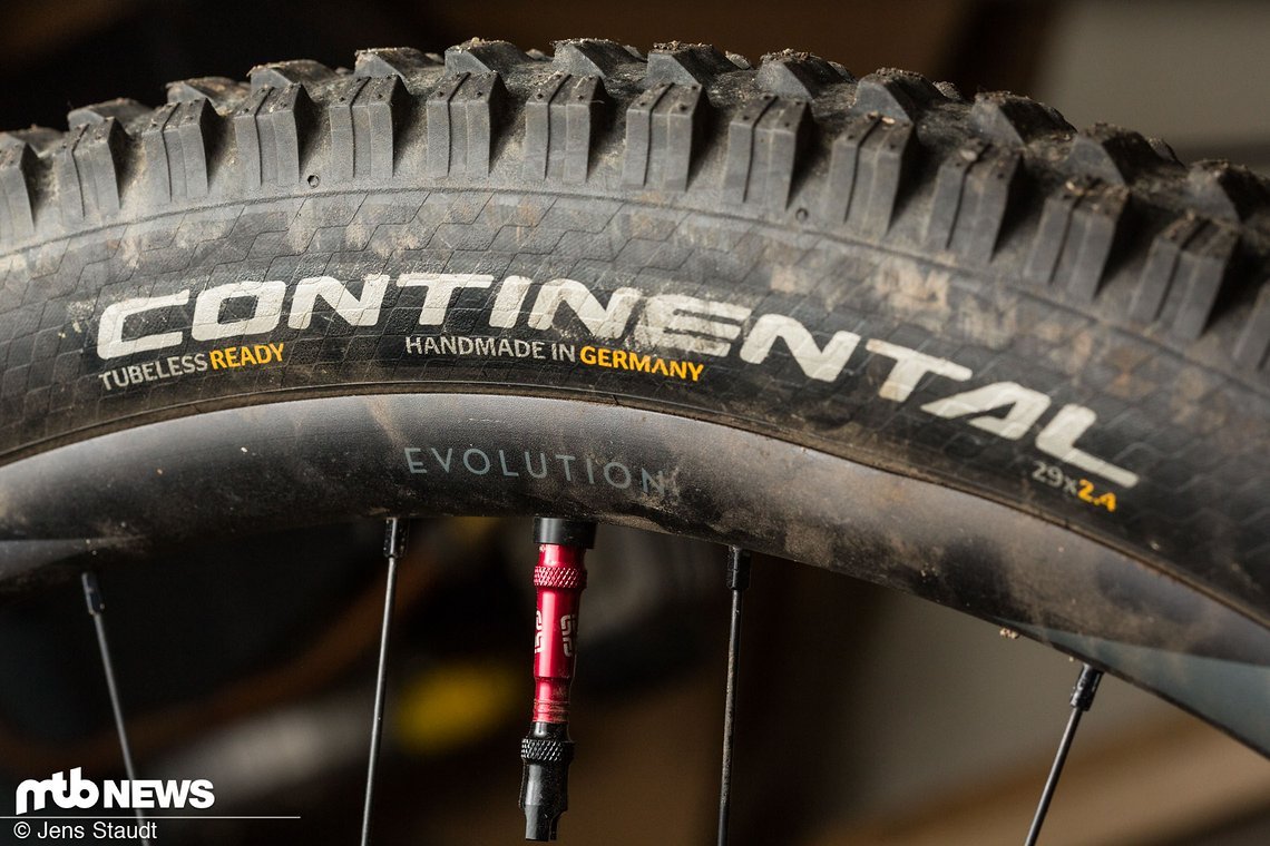

Handmade in Germany – der Reifen mit Black Chili Compound wird in Deutschland gefertigt
# Handmade in Germany – der Reifen mit Black Chili Compound wird in Deutschland gefertigt - Außerdem ist der Kaiser Projekt ProTection Apex Tubeless Ready

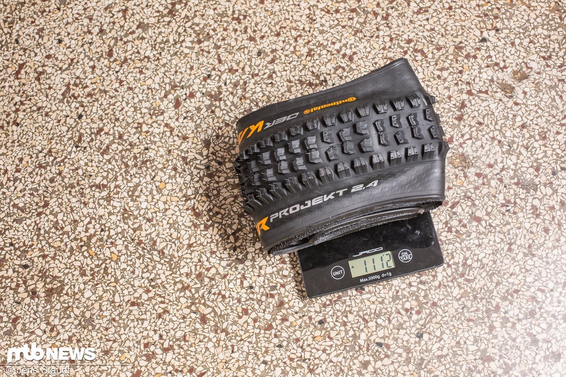

Laut Hersteller soll die getestete 29"-Version nur 1.000 g auf die Waage bringen

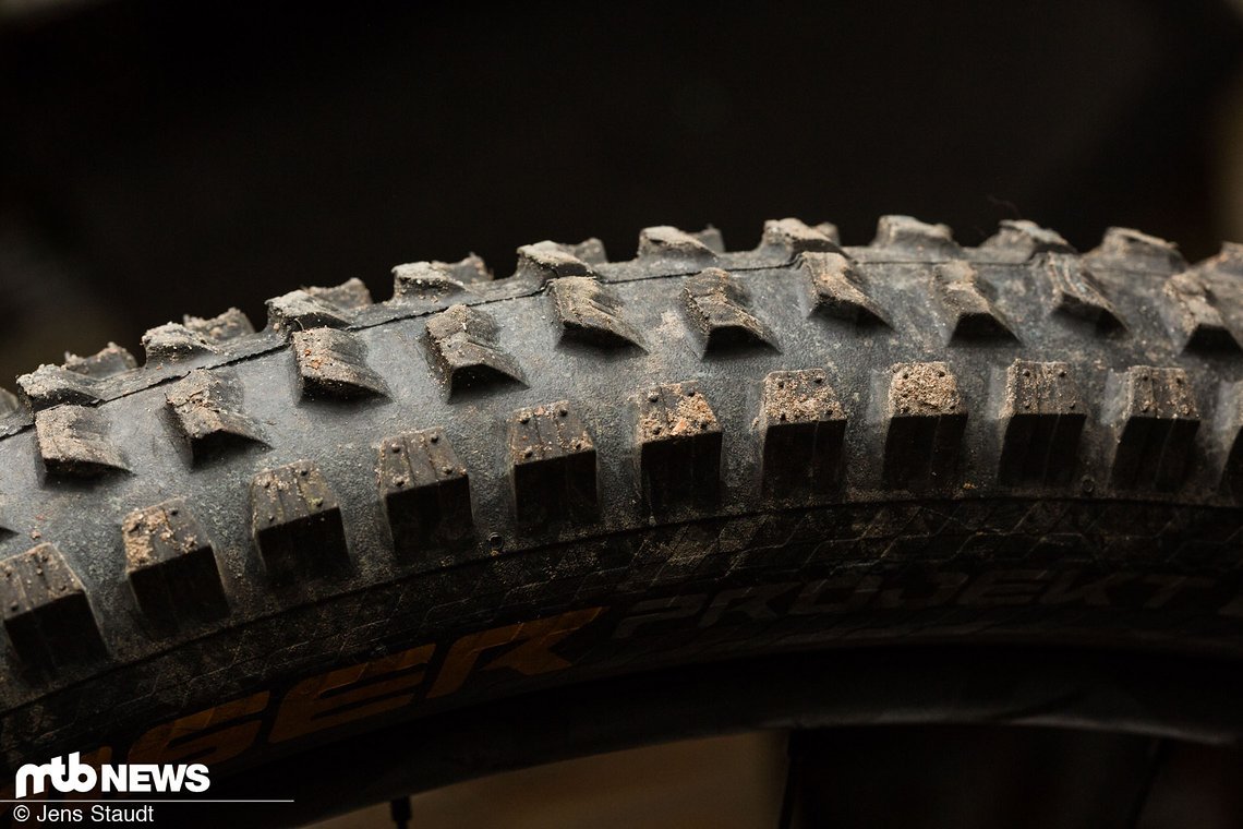

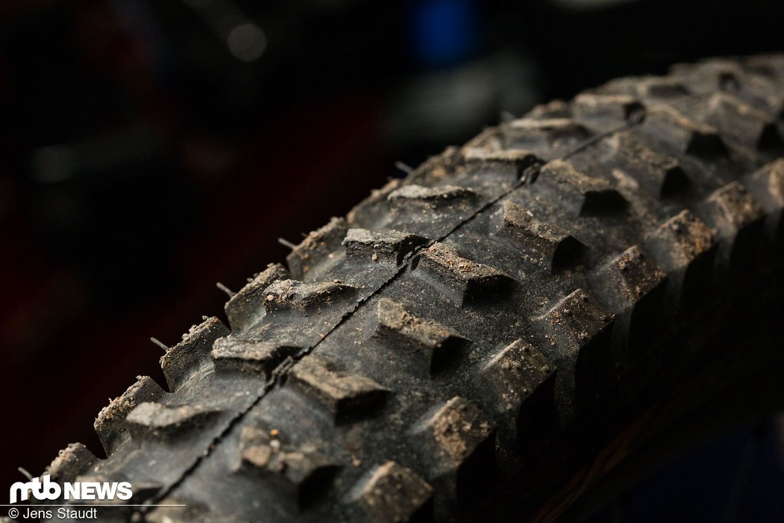

Angeschrägte Mittelstollen sollen den Rollwiderstand senken

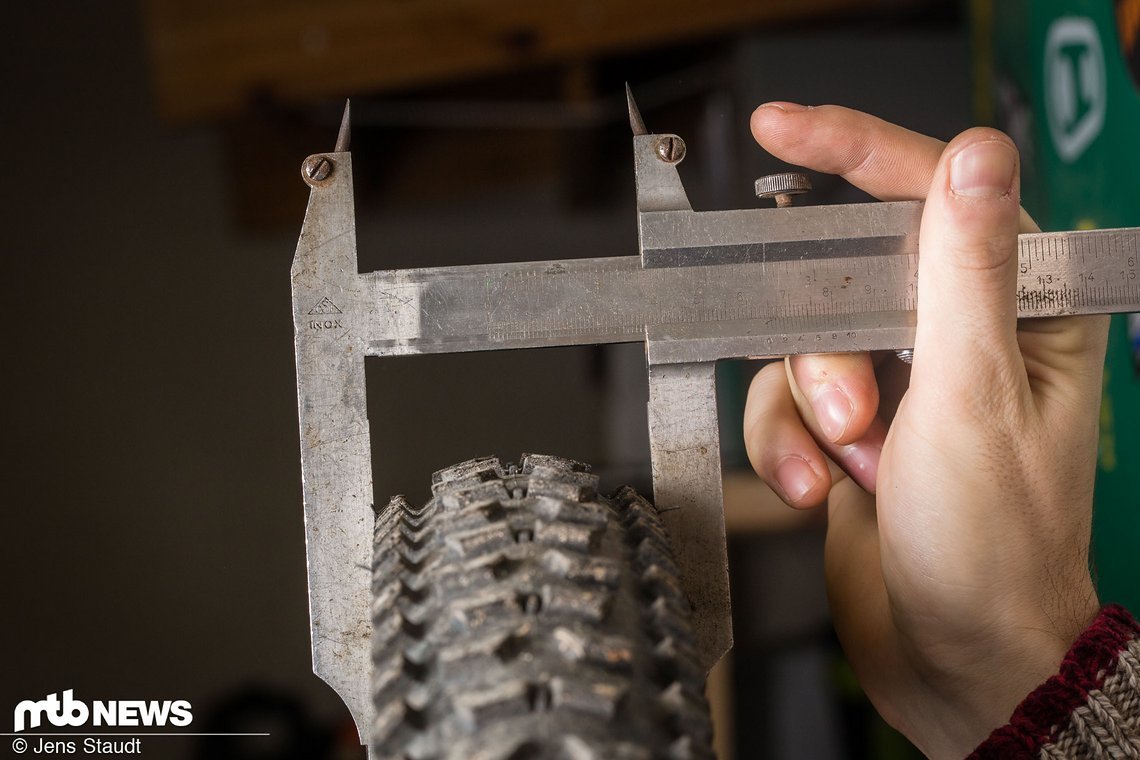

Auf einer Felge mit 30 mm Maulweite baut der Kaiser Projekt knapp 65 mm breit

Betrachtet man den Kaiser und den Kaiser Projekt genauer, lässt sich vor allem an den Mittelstollen die Verwandtschaft erkennen. In Summe baut der Kaiser Projekt aber flacher und die Seitenstollen stehen enger beieinander. In der Mitte wurden die Stollen etwas mehr in die Breite gezogen. Laut Continental soll das Profil sowohl hinsichtlich Grip, Rollwiderstand als auch Bremstraktion gute Leistungen erzielen und mit präzisem Kurvenverhalten überzeugen.
# Angeschrägte Mittelstollen sollen den Rollwiderstand senken - Die dicht beieinander stehenden Seitenstollen sind gut zur Seite abgestützt.
Wirft man den Anker, graben sich die flachen, aber breiten Stollen in den Boden
# Wirft man den Anker, graben sich die flachen, aber breiten Stollen in den Boden - Dank kleinem Abstand sollte der Wechsel auf die Seitenstollen sehr berechenbar sein.
Wie sich das auf dem Profil zeigt? In Fahrtrichtung abgeschrägte Mittelstollen sollten ein gutes Abrollverhalten begünstigen. Auf der Rückseite fallen diese senkrecht zum Profil ab und sollten sich so im Boden festbeißen. Im Vergleich zum Kaiser sind die Stollen zwar weniger hoch, dafür breiter – das sollte zu weniger Verwindung des Stollens beitragen, bei gleichzeitig großer Bremsfläche. Somit verspricht der Kaiser Projekt sehr berechenbar zu sein. Abwechselnde Lamellen in Laufrichtung sollten dazu beitragen, den Bodenkontakt zu halten und Grip zu spendieren. Näher zusammen stehen die Seitenstollen, die zur Reifenwand hin weit abgestützt sind und somit nicht umknicken sollten. Der Abstand zwischen Mittel- und Seitenstollen ist nicht zu groß, der Übergang sollte also geschmeidig stattfinden. In Summe scheint das Profil aber lieber auf harten Bikepark-Pisten unterwegs zu sein als in feuchten, tiefen Waldböden zu wühlen.
# Auf einer Felge mit 30 mm Maulweite baut der Kaiser Projekt knapp 65 mm breit - Platz im Hinterbau sollte also ausreichend verfügbar sein – vor allem, wenn man den Reifen beim ersten Regen nicht direkt tauscht.

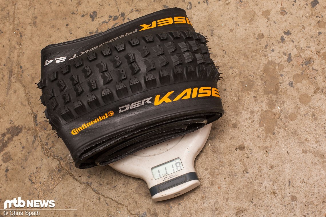

# Laut Hersteller soll die getestete 29"-Version nur 1.000 g auf die Waage bringen

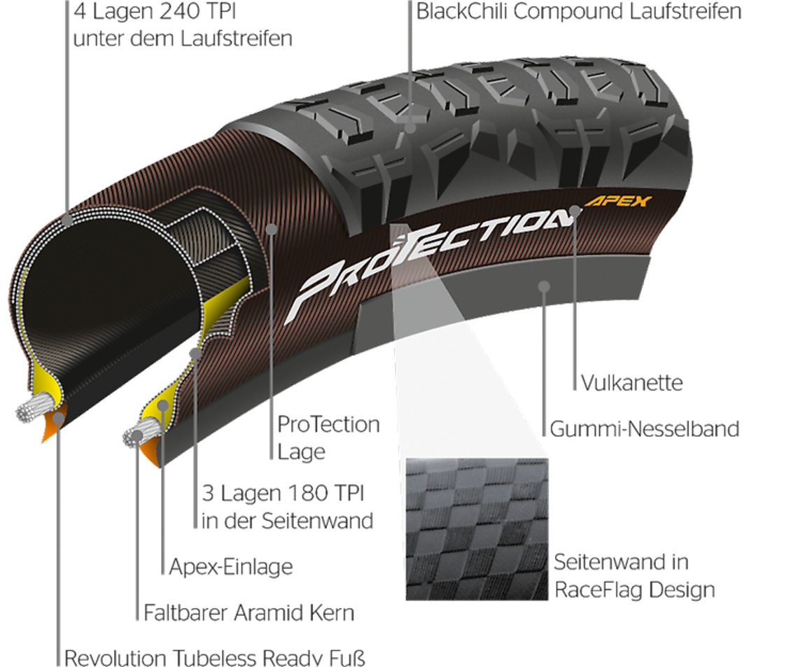

Für den Enduro-Einsatz konzipiert: ProTection Apex
# Für den Enduro-Einsatz konzipiert: ProTection Apex
Die Karkasse für den Downhill-Einsatz: Apex
# Die Karkasse für den Downhill-Einsatz: Apex

ContinentalKaiser Projekt ProTection Apex70,90 €1.112 g29"2,4"

Laut Hersteller ist der Reifen für den Tubeless-Aufbau geeignet. Wir montieren wir den Reifen also, bürsten die Innenseite aber vorab aus. Klack, peng, der Reifen sitzt.
PSSSCCCHHT – nachdem der Reifen auf die Felge aufgezogen ist, zischt es konstant. Aber nicht, weil der Reifen nicht dicht hält, sondern weil sich die Karkasse extrem steif anfühlt und der Finger aufs Ventil drückt, um Luft abzulassen. Für das Anpassen des Luftdrucks sollte man sich also auf jeden Fall auf den Luftdruckprüfer und nicht den Hydraulik-Daumen verlassen. Der Eindruck täuscht nämlich etwas: Lässt sich der Reifen mit dem Daumen eindrücken, ist der Druck im Inneren extrem tief gesunken.
Im direkten Vergleich konnten wir auf einer Felge mit 30 mm Maulweite niedrigere Drücke fahren als mit anderen Reifen. Grund ist eben diese steife, dicke Karkasse, die dem Reifen sehr gute Dämpfungs-Eigenschaften gibt. Bergauf schmiegt sich die Lauffläche dank geringem Druck so dem Untergrund an und sorgt für viel Traktion. Auf Asphalt wird man überrascht – der Reifen rollt viel besser als erwartet. Mit dem zuletzt getesteten Specialized Butcher GRID kann er nicht mithalten, gemessen an der Traktion rollt er aber zügig und schont die Kräfte. Auch der Pannenschutz ist hoch: Trotz genügend harter Einschläge, um diverse Felgen ins Grab zu schicken, bleibt die Seitenwand unversehrt und ohne Löcher.
