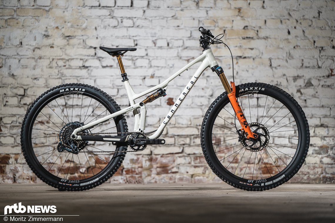

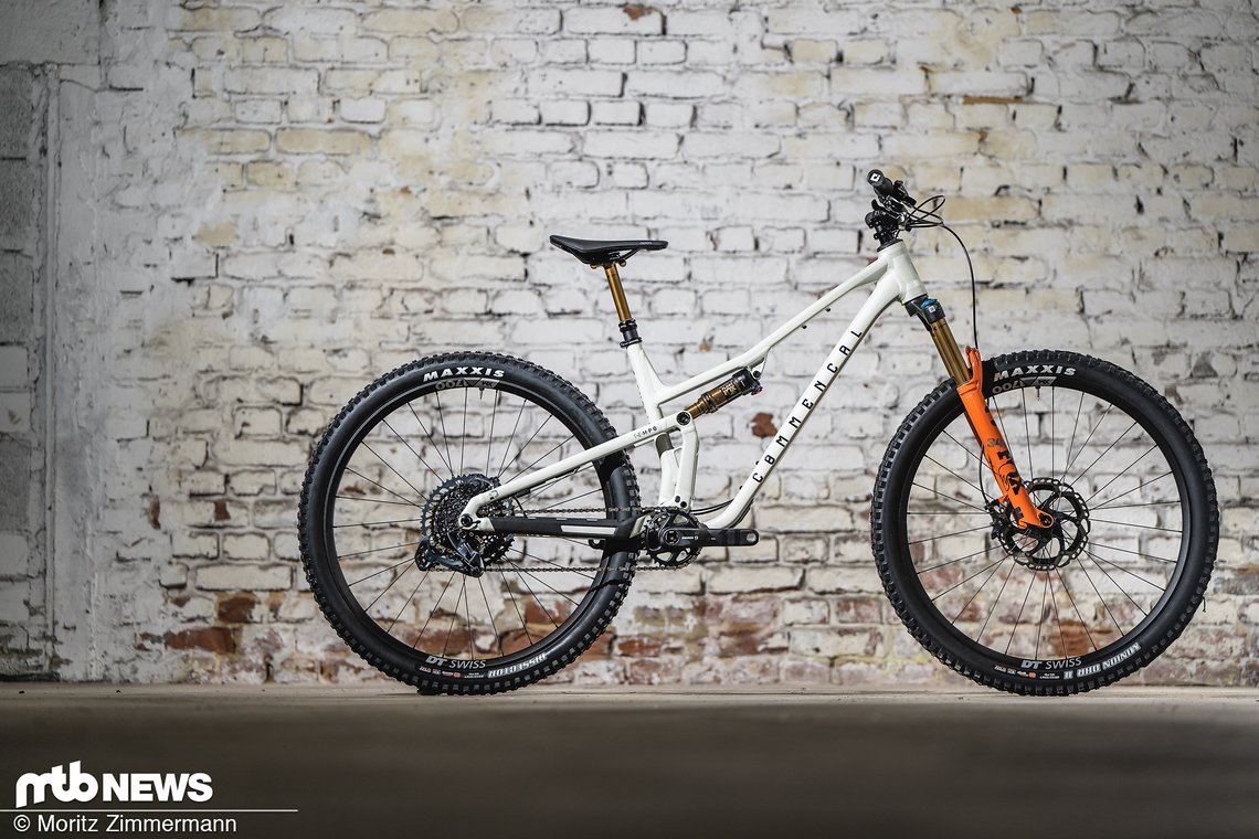

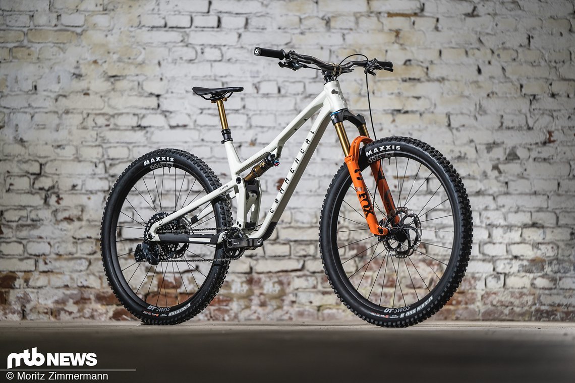

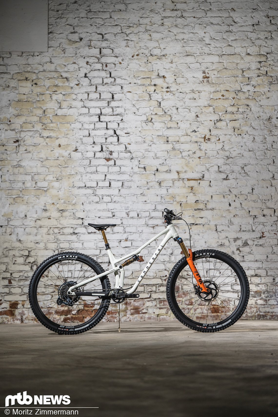

Das Commencal Tempo ist eine komplette Neuentwicklung der Andorraner von Commencal mit knackigen 125 mm Federweg am Heck und 140 mm an der Front. Commencal setzt bei dieser Brut auf ein sogenanntes Virtual Contact-System, das im Wesentlichen ein Hinterbau mit einem virtuellen Drehpunkt ist. Das Tempo wird ausschließlich als 29er in den Rahmengrößen S bis XL angeboten. Preislich bewegt sich das Trail-Bike zwischen 3.222 € und 6.842 €. Ein Framekit ohne Dämpfer ist für 1.785 € zu haben. Allerdings sind alle Bikes auf der Commencal-Website aktuell teils recht stark rabattiert. Wir haben das Signature-Modell für euch getestet. In dieser Konfiguration kostet das Taschentuch rund 5.550 € und bringt in Rahmengröße L 14,3 kg auf die Waage.
Das Commencal Tempo verfügt über 140 mm Federweg vorn, 125 mm am Heck und rollt auf 29"-Laufrädern
#1 Das Commencal Tempo verfügt über 140 mm Federweg vorn, 125 mm am Heck und rollt auf 29"-Laufrädern - unser Testbike in Rahmengröße L kostet rund 5.500 € und bringt 14,3 kg auf die Waage.

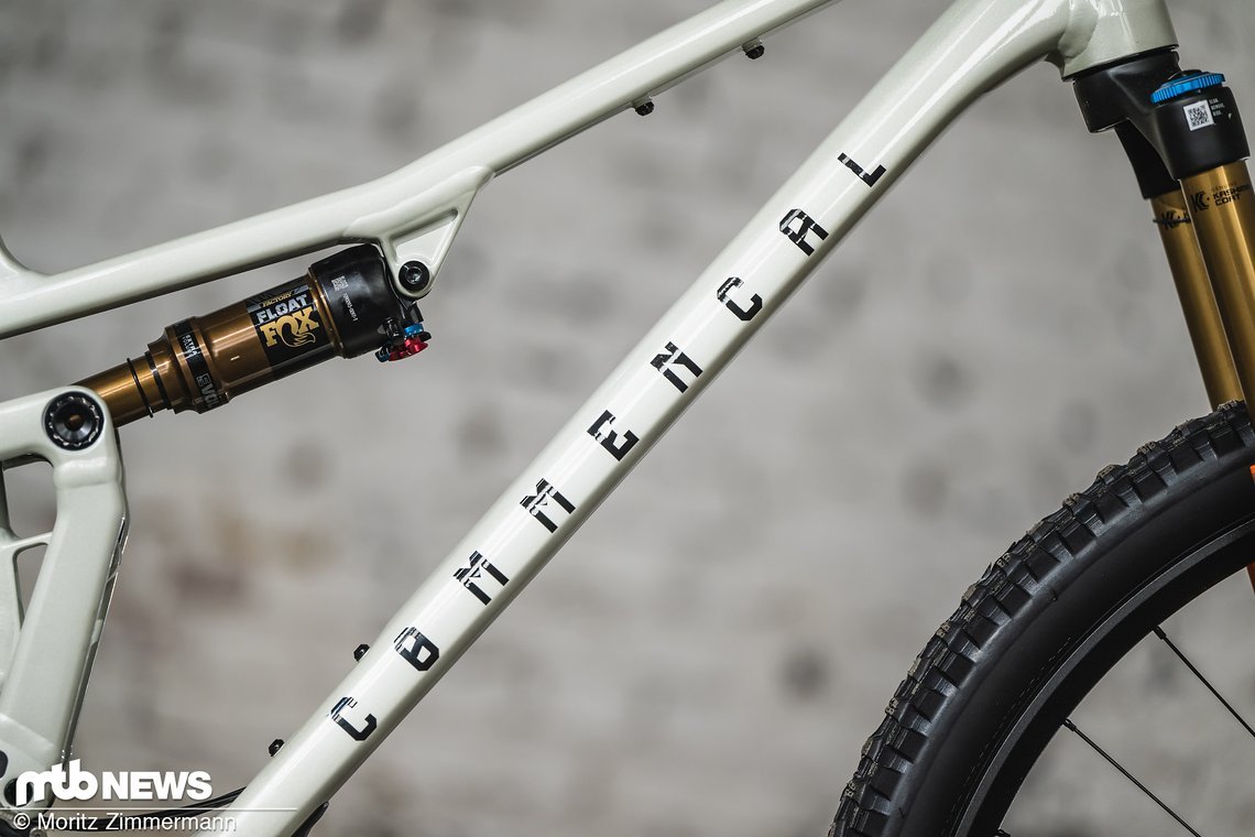

Straighte Linien lassen den Rahmen einfach schön erscheinen
#5 Straighte Linien lassen den Rahmen einfach schön erscheinen

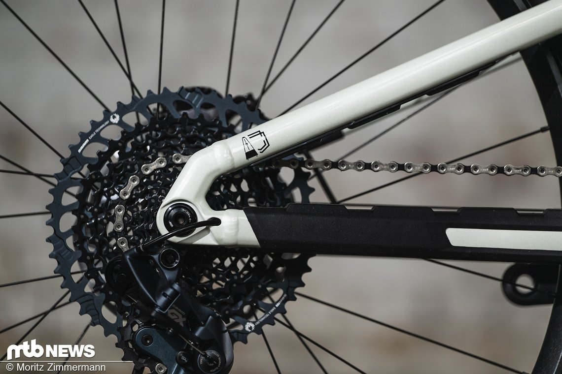

Das damalige Meta TR 29 und andere, zum Teil aktuelle Bikes aus Commencals Portfolio setzen auf einen umgelenkten Eingelenker. Beim Tempo kommt hingegen das neue Virtual Contact-System mit 125 mm Federweg zum Einsatz. Es soll fein ansprechen und die kleinsten Unebenheiten effizient schlucken, genug Gegenhalt bieten, um durch Wellen pumpen zu können und auch bei großen Einschlägen nicht in die Knie gehen. Außerdem soll das kurzhubige Trail-Bike sehr effizient zu pedalieren sein, sodass bei Zwischensprints auf dem Trail sowie im Uphill die Beinkraft direkt in Vortrieb umgewandelt wird.
Die Lager des Hinterbausystems werden durch das Bearing Securing System an Ort und Stelle gehalten, sodass beim Tempo keine Lager in den Lagersitzen wandern sollten und die Passungen entsprechend keinen Schaden nehmen. Zusätzliche Dichtungen für die Lager oder Staubkappen, die die Lager des Hinterbaus schützen, sucht man vergeblich.

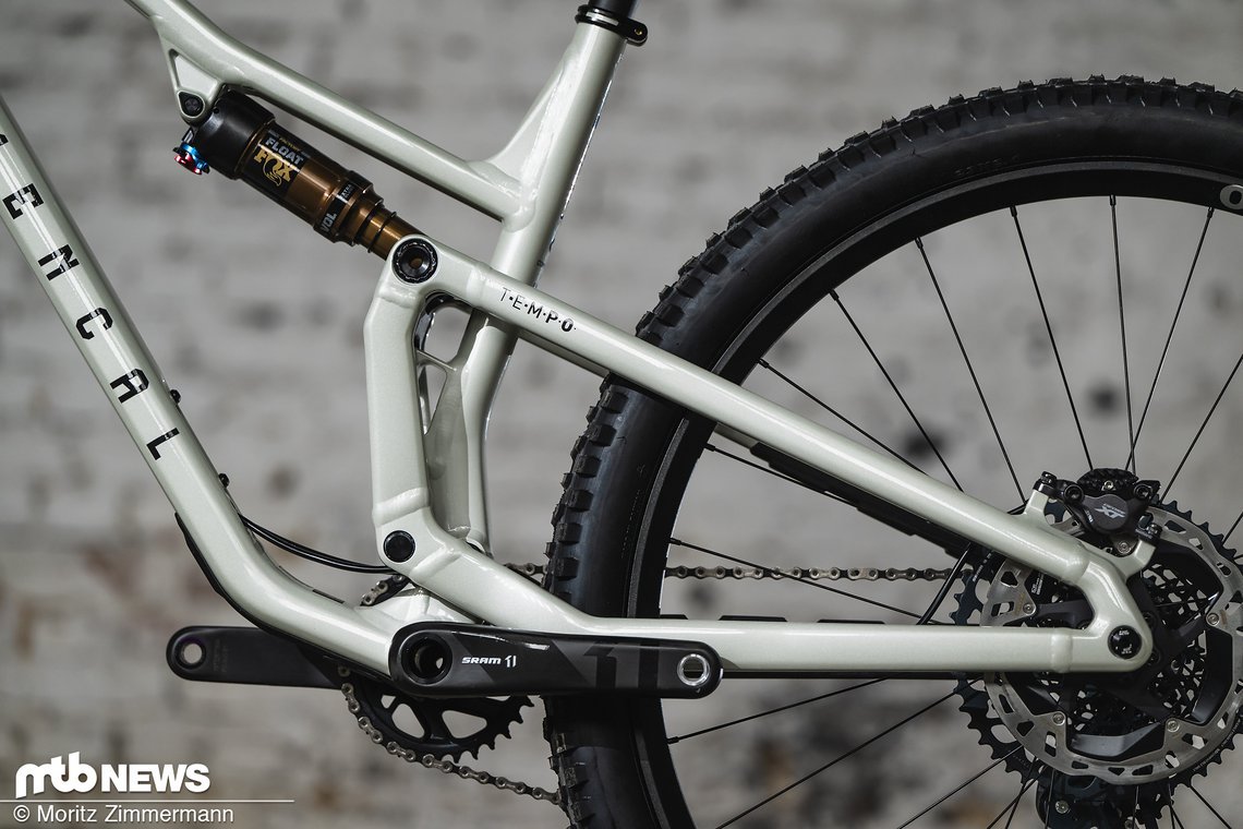

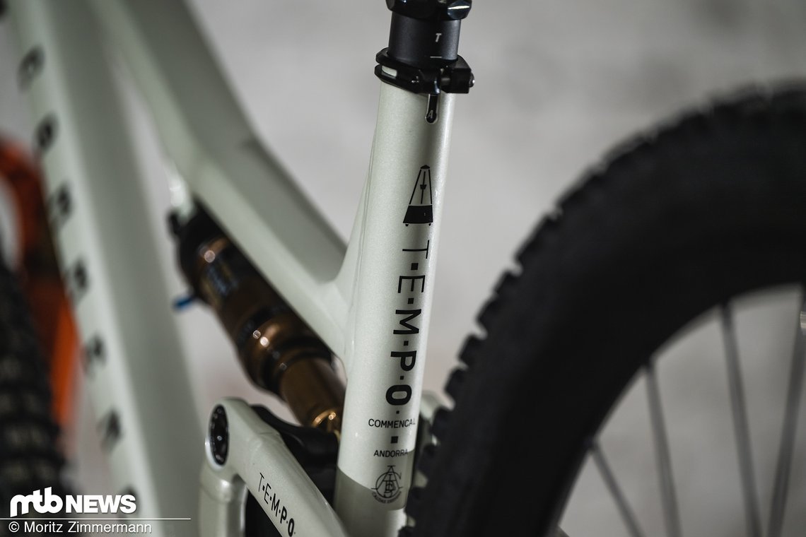

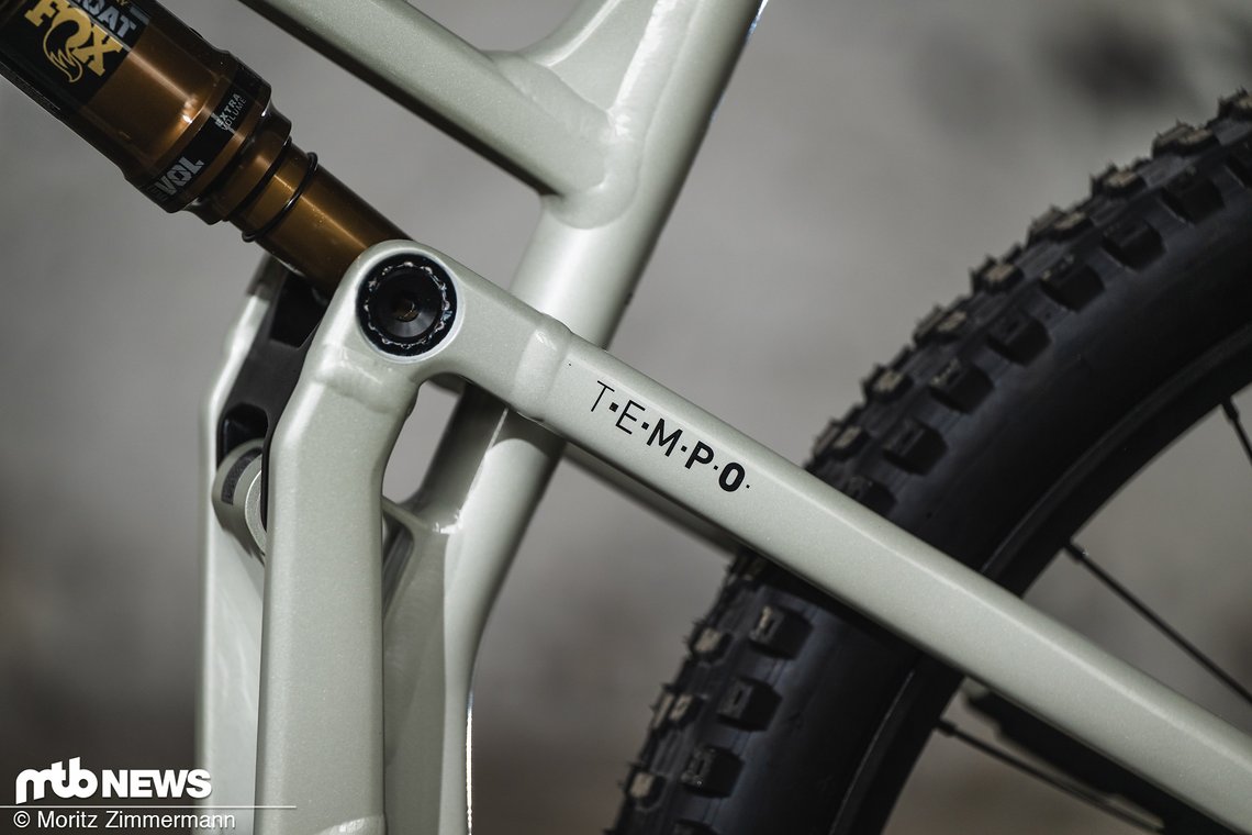

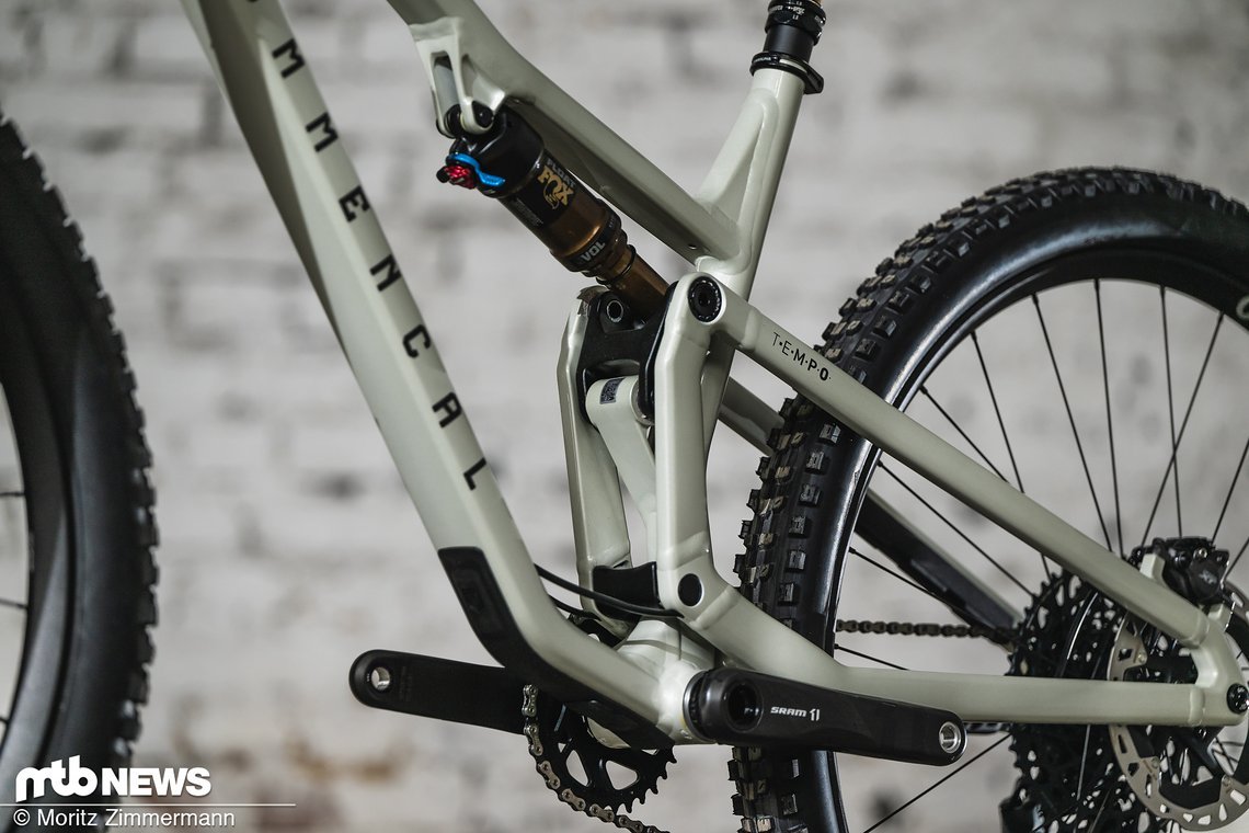

Das Commencal Tempo setzt auf einen Hinterbau mit virtuellem Drehpunkt
#6 Das Commencal Tempo setzt auf einen Hinterbau mit virtuellem Drehpunkt - dieser stellt 125 mm Federweg zur Verfügung

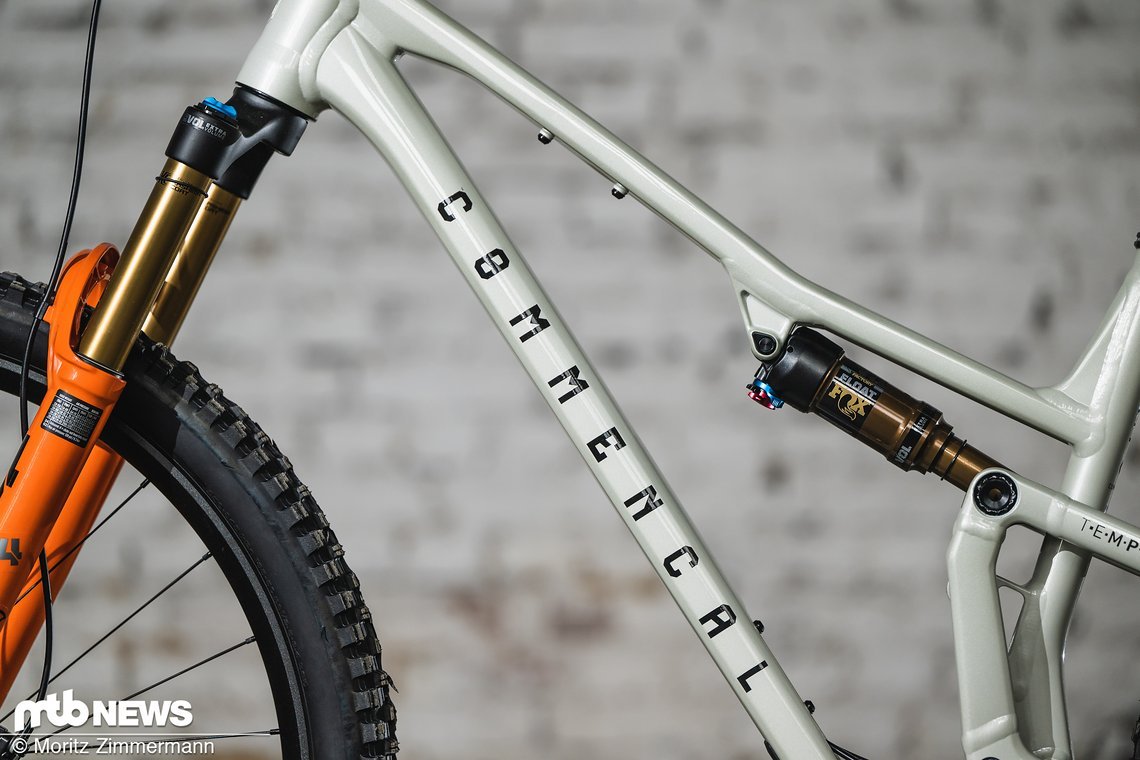

Das Tempo kommt trotz des geringen Federwegs wie alle Bikes von Commencal mit einem massiven Alurahmen daher, der wirkt, als hätte selbst Chuck Norris keine Chance, das Teil kleinzukriegen. Der Eindruck bestätigt sich auch in den Laborergebnissen des Rahmens. Das Tempo ist EFBE 5-zertifiziert und sollte demnach Belastungen standhalten, die eigentlich im Gravity-Bereich auftreten. Aber warum Aluminium? Laut Commencal liegen die Vorteile von Aluminium als Rahmenwerkstoff auf der Hand. Zum einen sind der Prototypenbau und die Konstruktion allgemein bei diesem Werkstoff vorteilhaft. Zum anderen bedanken sich Mutter Natur und die Menschen, die den Werkstoff verarbeiten, aufgrund der Option des Recyclings und der gesundheitsschonenden Verarbeitung in der Fertigung. Mehr Infos dazu gibts auf der Commencal Website. Obwohl der Rahmen bombensicher sein soll, wird er selbstverständlich durch einen Unterrohrprotektor, einen Kettenstrebenschutz und einen Sitzstrebenschutz geschützt.

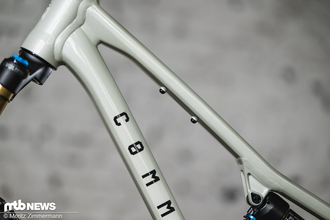

An der Unterseite des Oberrohrs befindet sich eine zweite Flaschenhalter-Aufnahme für Werkzeug und Toolstraps.
#8 An der Unterseite des Oberrohrs befindet sich eine zweite Flaschenhalter-Aufnahme für Werkzeug und Toolstraps.
Mit dieser Vielzahnaufnahme werden die Lager im Rahmen gesichert.
#9 Mit dieser Vielzahnaufnahme werden die Lager im Rahmen gesichert.

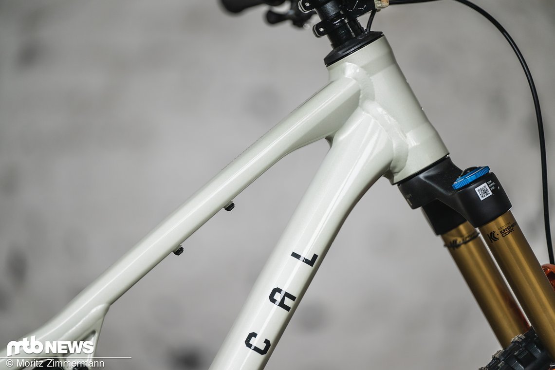

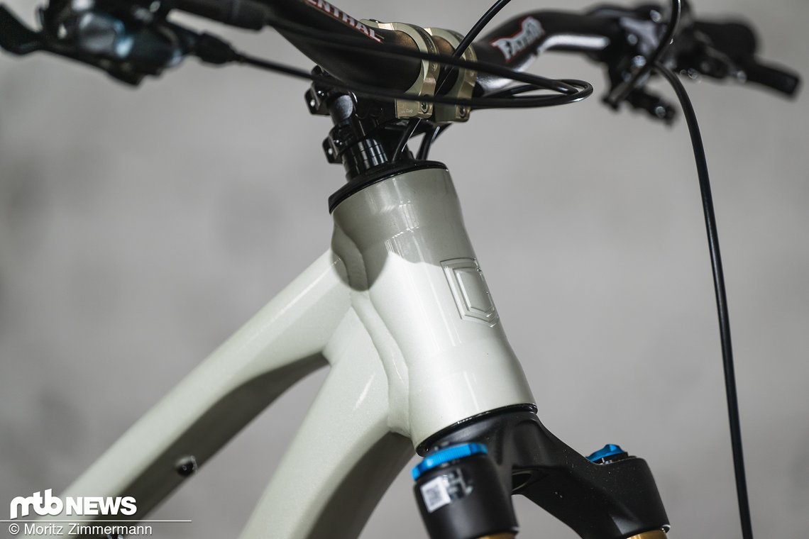

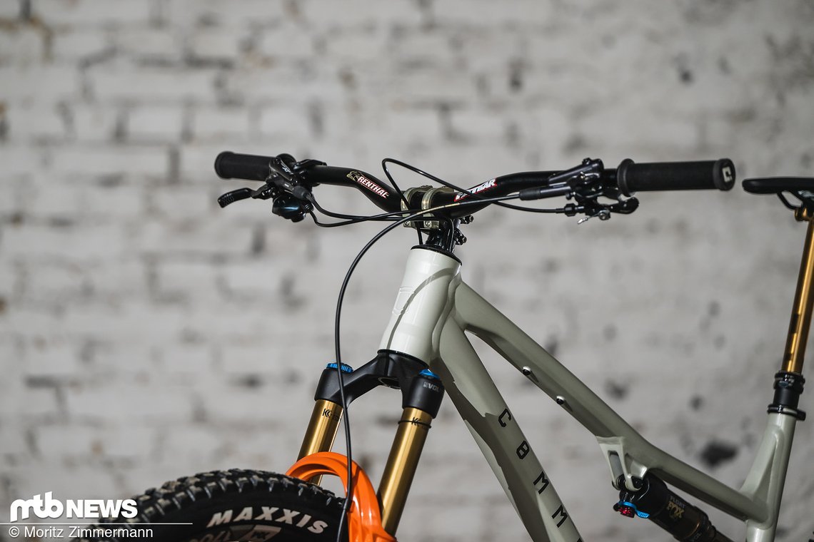

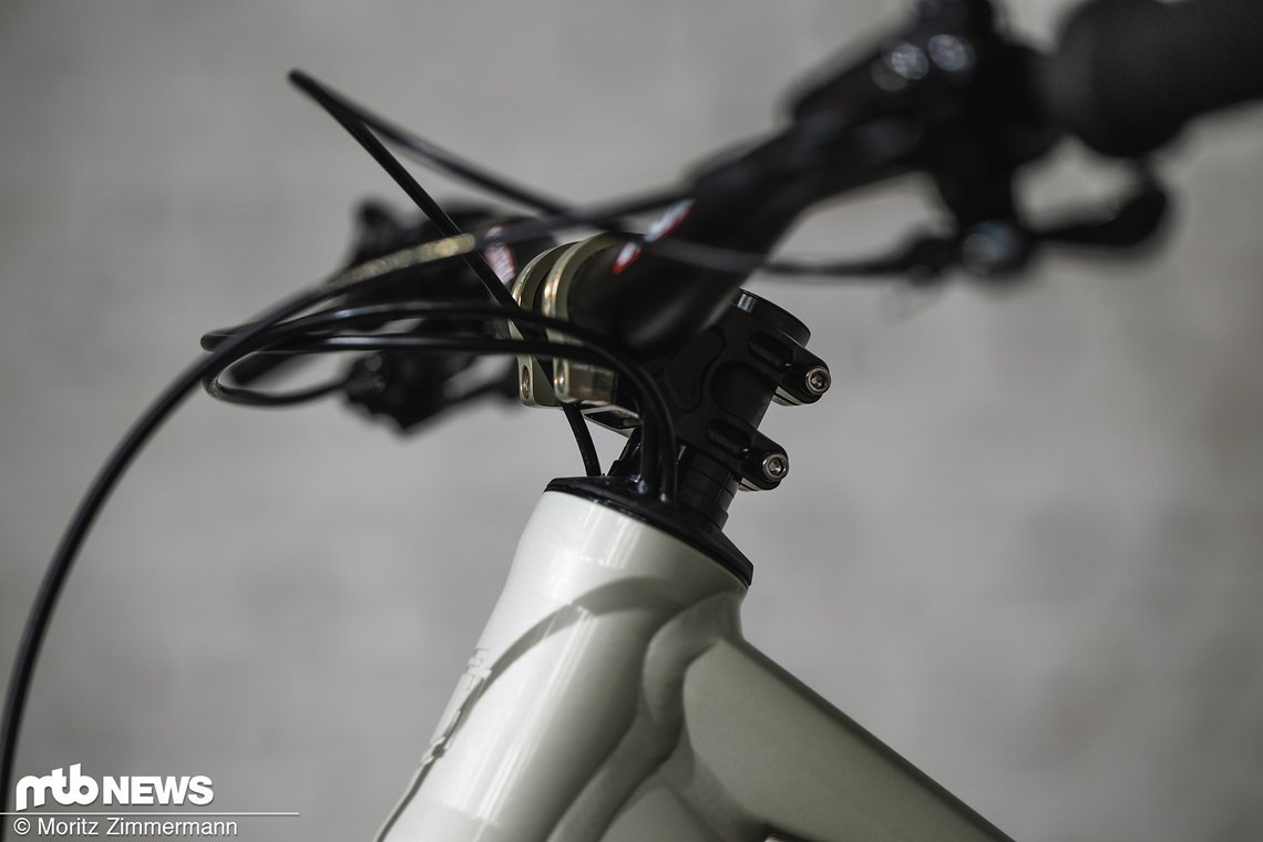

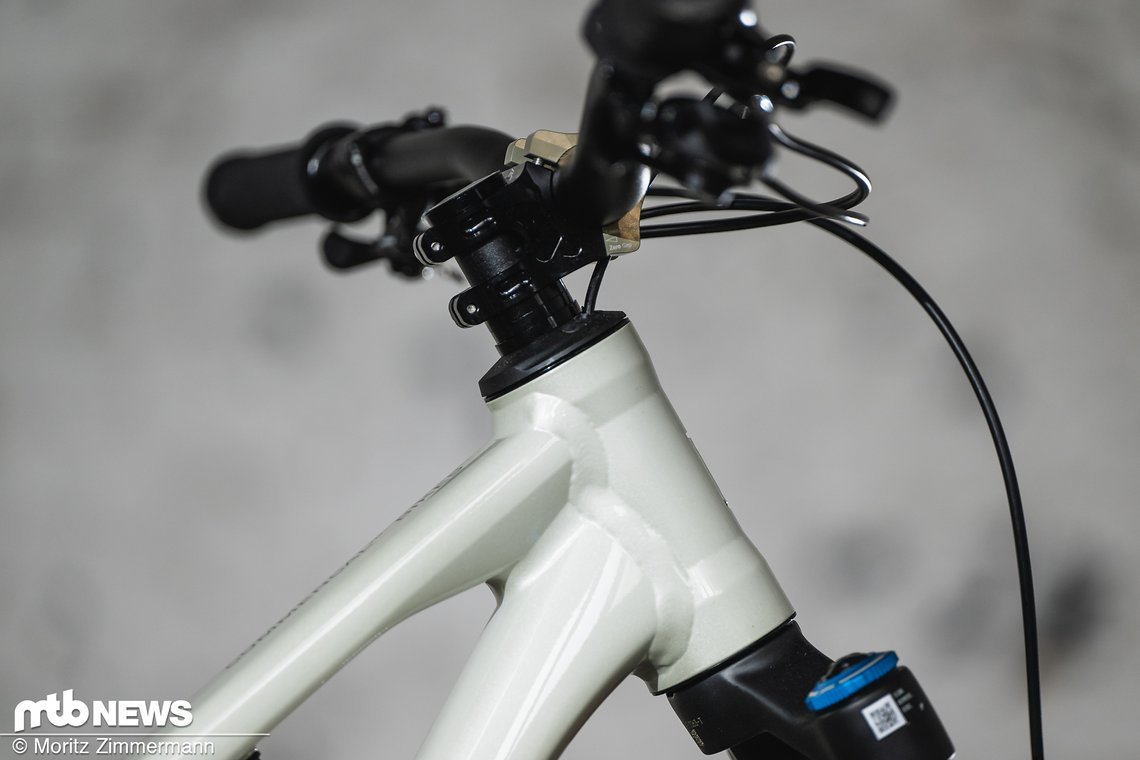

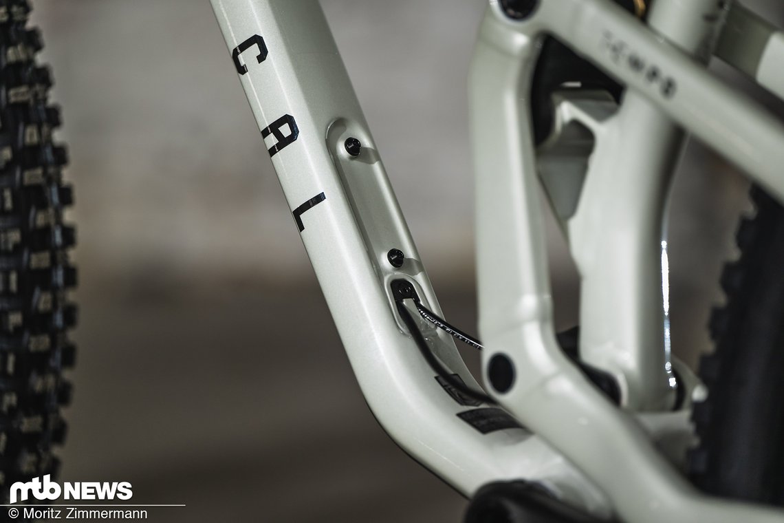

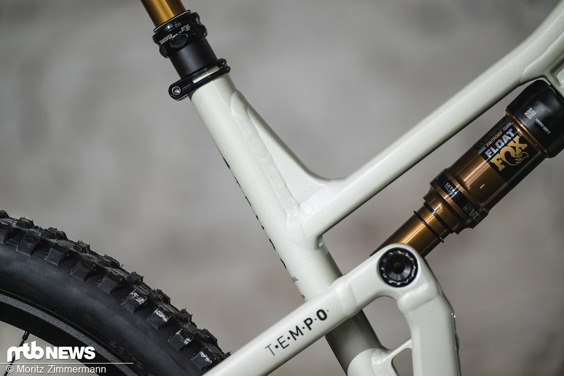

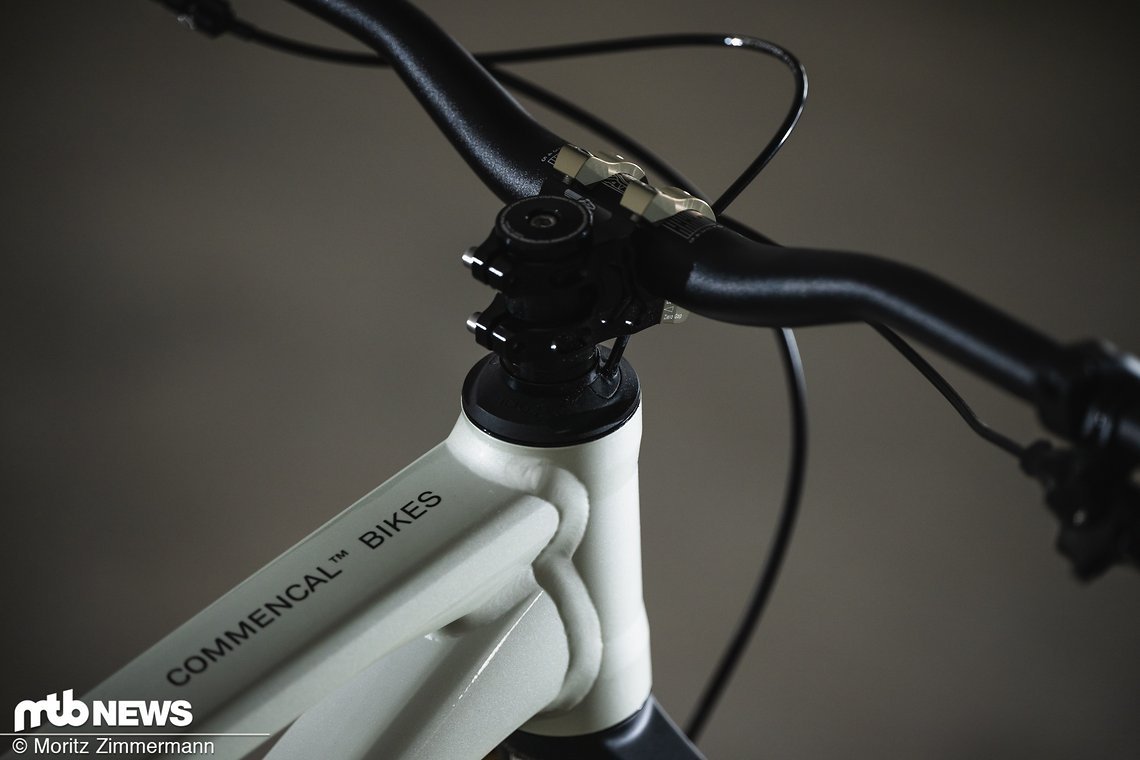

Die Züge und Leitungen werden beim Tempo durch den Steuersatz in den Rahmen geführt, was Käufern eines Framesets bei Aufbau ihres neuen Schätzchens den Schweiß auf die Stirn treiben dürfte. Ein kleiner Trost dürfte die cleane Optik der Zugführung sein. Eine Besonderheit, die Schraubern das Leben nicht unbedingt leichter macht, ist die Montage des Dämpfers. Um den Dämpfer im hinteren Dämpferauge montieren zu können, muss ein Bolzen gezogen und der Rocker gelöst werden. Befindet sich mal Spiel in der hinteren Dämpferbuchse, das durch Festziehen des Bolzens gefixt werden könnte, muss man richtig Hand anlegen. Infos zur Montage dieser Besonderheiten findet ihr hier.

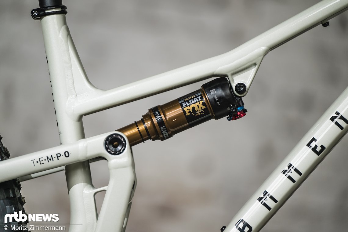

Die versteckte Dämpferaufnahme erlaubt keinen direkten Zugang zum Dämpfer
#10 Die versteckte Dämpferaufnahme erlaubt keinen direkten Zugang zum Dämpfer - dies macht das Tempo zu einem nicht gerade servicefreundlichen Bike.

Hier muss man den Hinterbau vom Umlenkhebel lösen, um den Dämpfer entnehmen zu können
#12 Hier muss man den Hinterbau vom Umlenkhebel lösen, um den Dämpfer entnehmen zu können
Aus diesem Blickwinkel sieht die sonst eigentlich cleane Zugführung durch den Steuersatz etwas wirr aus
#13 Aus diesem Blickwinkel sieht die sonst eigentlich cleane Zugführung durch den Steuersatz etwas wirr aus - Fans von dieser Praktik sind wir ohnehin nicht.

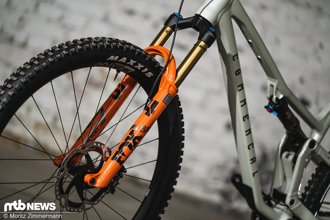

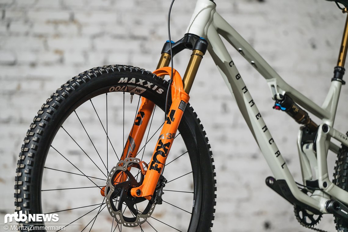

Die Fox 34 Factory-Federgabel an der Front stellt 140 mm Federweg zur Verfügung.
#15 Die Fox 34 Factory-Federgabel an der Front stellt 140 mm Federweg zur Verfügung.
Der Fox Float DPS Factory ist mit nur einem kleinen 0,2er Volumenspacer ausgestattet
#16 Der Fox Float DPS Factory ist mit nur einem kleinen 0,2er Volumenspacer ausgestattet

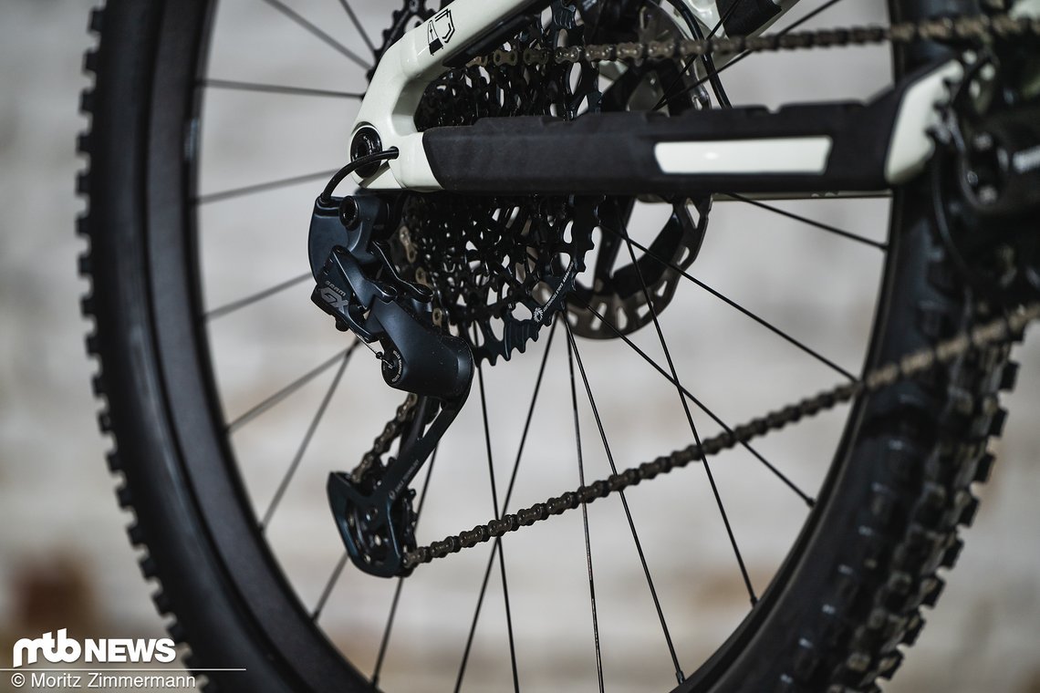

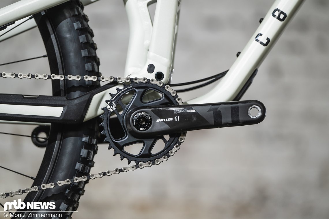

Den Antrieb übernimmt die mechanische SRAM GX Eagle-Schaltgruppe.
#18 Den Antrieb übernimmt die mechanische SRAM GX Eagle-Schaltgruppe.

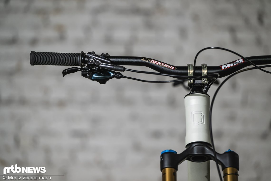

Das Cockpit aus Aluminium wird komplett von Renthal gestellt.
#19 Das Cockpit aus Aluminium wird komplett von Renthal gestellt.

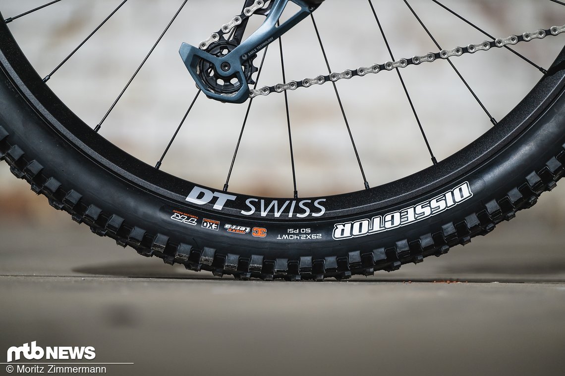

Die DT Swiss Aluminium-Felgen sind mit Maxxis Minion DHR- und Maxxis Dissctor-Reifen mit EXO-Karkasse bestückt.
#20 Die DT Swiss Aluminium-Felgen sind mit Maxxis Minion DHR- und Maxxis Dissctor-Reifen mit EXO-Karkasse bestückt.

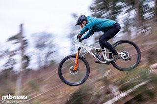

Schwingt man das Bein das erste Mal über das Commencal Tempo, fühlt man sich sofort pudelwohl. Die Sitzposition fällt angenehm aufrecht und kompakt aus. Wäre da nicht der geringe Federweg, könnte man meinen, auf einem Enduro zu sitzen. Bei den empfohlenen 30 % Sag und offenem Dämpfer neigt das Tempo zu leichtem Wippen. Auch die drei verfügbaren Druckstufen-Einstellungen des Fox Float DPS konnten das Wippen nicht gänzlich unterbinden, sodass wir bei langen Anstiegen auf Forstautobahnen den Lockout des Dämpfers gerne genutzt haben.
Der Lockout macht aus dem Tempo beinahe ein Hardtail, sodass die Effizienz deutlich zu-, der Komfort aber auch deutlich abnimmt. Auf technischen Anstiegen läuft das Tempo dann mit geöffnetem Dämpfer definitiv besser und liefert die nötige Traktion sowie etwas mehr Komfort. Hier kann es bei wechselnden Untergründen im Uphill also durchaus vorkommen, dass man den Lockout gelegentlich ein- oder ausschalten muss. Insgesamt ist das Tempo im Hinblick auf seine Federwegsklasse nicht übermäßig flott und spritzig unterwegs. Man ist allerdings auch keine lahme Ente, sondern ordnet sich stimmig in die Riege etwas langhubigerer Trail-Bikes ein.
Bergauf überzeugt das Commencal Tempo mit einer sehr bequemen Sitzposition, könnte allerdings im Hinblick auf den geringen Federweg gerne etwas spritziger ausfallen.
#21 Bergauf überzeugt das Commencal Tempo mit einer sehr bequemen Sitzposition, könnte allerdings im Hinblick auf den geringen Federweg gerne etwas spritziger ausfallen.
Kein Uphill ohne Downhill – wir öffnen die Luken der Federelemente, senken die Sattelstütze ab und stürzen uns in die Wurzel-, Stein- und Loamfluten. Die Postion auf dem Tempo fühlt sich auch im Downhill wie auf einem Enduro an. Die Front ist relativ hoch: Man steht zentral im Bike und der Reach ist angenehm gemäßigt, sodass das Tempo zum Spielen einlädt. Es vermittelt so viel Sicherheit, dass man vor kaum einem Trail zurückschrecken muss. Gleichzeitig lassen sich die Front und das Heck gezielt belasten, um das Tempo in die nächste Rut zu pressen oder die Front über ein Hindernis zu lupfen. Hier boxt das Tempo deutlich oberhalb seiner Gewichtsklasse. Man könnte vor Spaß schreien. Auch der Hinterbau spielt hervorragend mit und sorgt dank seiner vergleichsweise linearen Ausführung dafür, dass der vorhandene Federweg komplett und sinnvoll ausgenutzt wird. Einzig, wenn die Trails zu schnell und dabei zu grob werden, merkt man deutlich, dass das Tempo nur 125 mm Federweg am Heck zu bieten hat.
Das Commencal Tempo lädt einfach zum Heizen ein.
#22 Das Commencal Tempo lädt einfach zum Heizen ein.
Der Lenkwinkel ist für ein Trail-Bike dieser Federwegsklasse ausgezeichnet gewählt. Weder hatten wir das Gefühl, dass die Gabel zu steil steht und uns auf unserer Mission zurückhält, noch hatte man das etwas träge Gefühl, das Enduro-Bikes manchmal mit sich bringen. Als schnell, stabil und trotzdem agil lässt sich das Fahrgefühl wohl zusammenfassen.
Mit seinen 125 mm Federweg am Heck freut sich das Commencal Tempo über einen aktiven Fahrstil.
#23 Mit seinen 125 mm Federweg am Heck freut sich das Commencal Tempo über einen aktiven Fahrstil.
Wir mussten das Tempo in weiten Teilen auch im Winter bei fiesen Bedingungen testen. Matsch, blanke Wurzeln und allerlei andere in der Jahreszeit typische Features stellten sich uns in den Weg. Während der Vorderreifen mit ordentlichem Profil und einer Maxxgrip-Mische vor fast nichts zurückschreckt, war der Dissector am Heck schon spürbar überfordert. Mit einem anderen Hinterreifen ist das Tempo allerdings wie gemacht für solche Bedingungen. Im Gegensatz zu vielen anderen Bikes bietet der Rahmen des Tempos nämlich einen Flex, der das Wurzelpingpong im Wald zu einem beherrschbaren Spiel macht. Einen Nachteil, der sich aus dem Flex des Rahmens ergibt, konnten wir nicht feststellen.

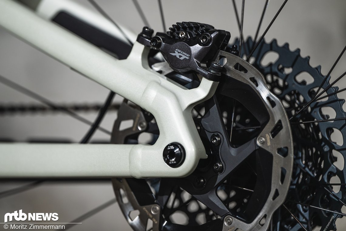

  • Wandernder Druckpunkt der Bremsen Die Shimano XT Zweikolbenbremsen haben wir auch nach diversen Entlüftungssessions nicht in den Griff bekommen. Das bei Shimano-Bremsen häufige Druckpunktwandern vom Lenker weg ist hier sehr stark ausgeprägt und hat einige Tester ziemlich genervt, gefährlich wurde es jedoch nie.

  • Maxxis Dissector Der Maxxis Dissector hat sicherlich in vielen Regionen seine Berechtigung. Wir sind mit dem Dissector gerade in feuchten Bedingungen und bei tiefen Böden nicht so richtig warm geworden. Im Uphill freut man sich aber über das flache Profil der Lauffläche.
Die Shimano XT Zweikolbenbremse hat uns an die Verzweiflungsgrenze gebracht. Der Druckpunkt wandert nicht, er marschiert.
#25 Die Shimano XT Zweikolbenbremse hat uns an die Verzweiflungsgrenze gebracht. Der Druckpunkt wandert nicht, er marschiert.
Flexy ist sexy. Der Hinterbau des Tempos ist recht nachgiebig.
#26 Flexy ist sexy. Der Hinterbau des Tempos ist recht nachgiebig.
