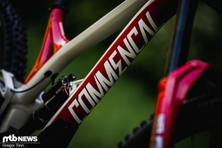

Hier ist viel Platz für lange Schriftzüge
# Hier ist viel Platz für lange Schriftzüge - das Oberrohr des Commençal Supreme DH 29 ist ordentlich lang geraten.
