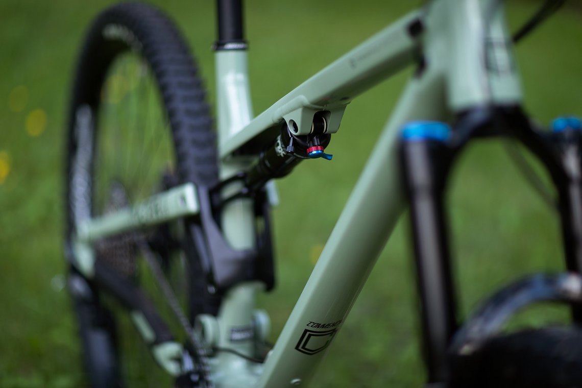

Auch rein optisch hat sich so einiges getan am Commençal Meta TR 29: Der Rahmen ist sichtlich schlanker und dynamischer geworden und soll nun über eine besser interne Kabelführung sowie eine leichtere Montagemöglichkeit für den Flaschenhalter verfügen. Die doppelreihigen Lager des Herstellers Enduro sollen die Steifigkeit erhöhen. Außerdem wurde der Hinterbau schlanker gestaltet, um mehr Freiheit an der Ferse zu bieten. Passend zur langen und aggressiven Geometrie gibt es auch kürzere Sitzrohre, die außerdem über eine höhere Einschubtiefe für Sattelstützen mit mehr Hub verfügen.
