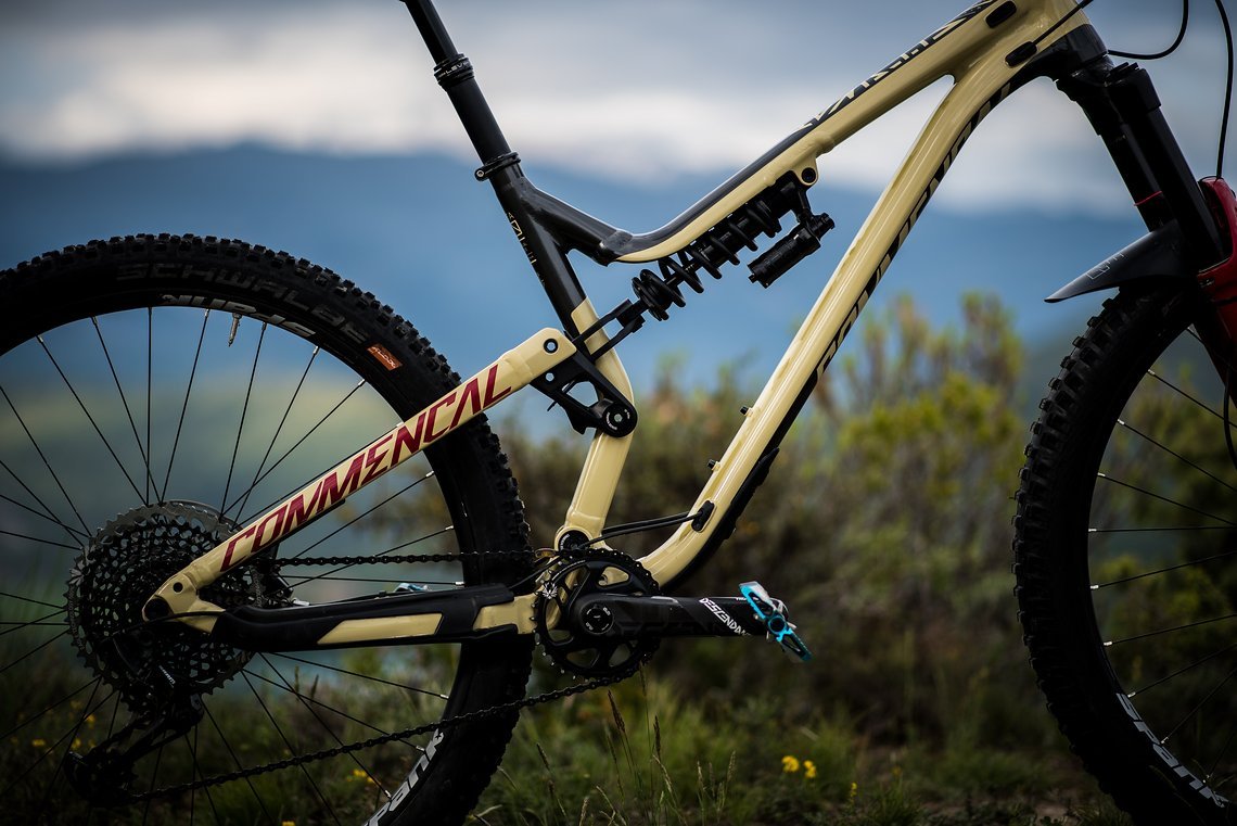

Das Commençal Meta AM 29 mag seinem Vorgänger optisch zwar ähneln – laut Commençal wurden jedoch fast alle Einzelteile neu konstruiert.
Das Commençal Meta AM 29 mag seinem Vorgänger optisch zwar ähneln – laut Commençal wurden jedoch fast alle Einzelteile neu konstruiert. - Aktuell ist das 29" Enduro in drei Ausstattungsvarianten zu Preisen von 2.999 – 4.399 € erhältlich. Wir konnten es bereits in Nordspanien testen.
Um trotz der großen 29" Laufräder kürzere Kettenstreben zu verbauen, hat Commençal dem Sitzrohr einen ordentlichen Knick verpasst
Um trotz der großen 29" Laufräder kürzere Kettenstreben zu verbauen, hat Commençal dem Sitzrohr einen ordentlichen Knick verpasst - das macht den Sitzwinkel auf dem Papier äußerst flach – tatsächlich sitzt man jedoch sehr zentral im Rad.

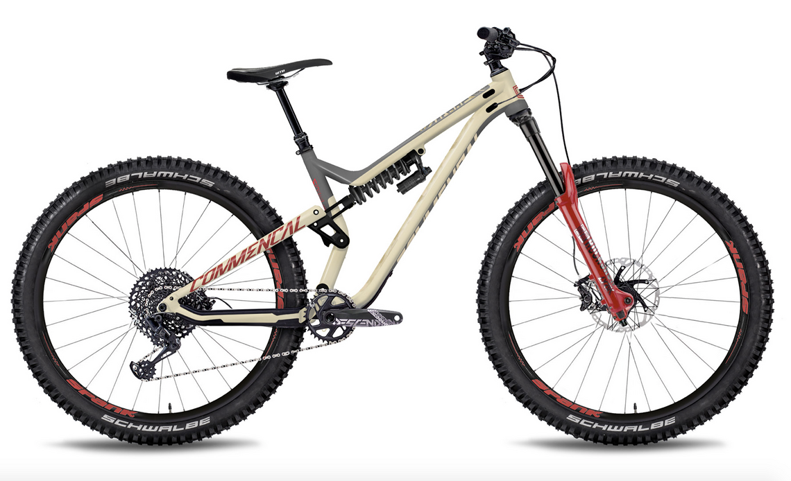

Commençal Meta AM 29 Team
Commençal Meta AM 29 Team - die Top-Version ist für 4.399 € zu haben.

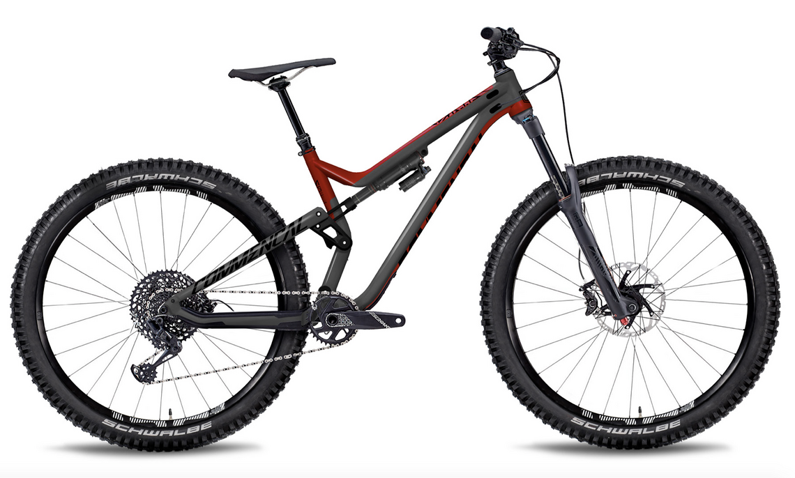

Commençal Meta AM 29 Essential
Commençal Meta AM 29 Essential - die Einsteiger-Version ist mit einem Luftdämpfer ausgestattet und wandert bereits für 2.999 € über die virtuelle Ladentheke.

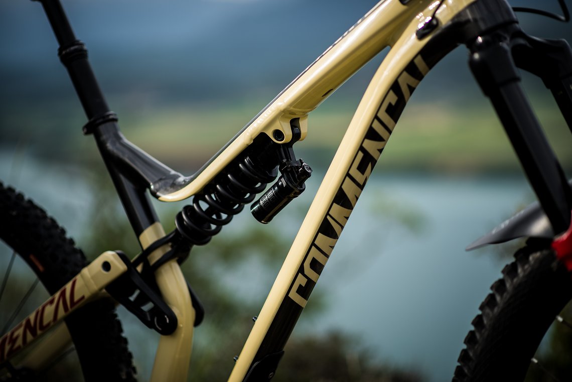

Die beiden Top-Versionen des neuen Commençal Meta AM 29 sind mit einem Stahlfeder-Dämpfer ausgestattet, der die 160 mm Federweg am Heck kontrolliert
Die beiden Top-Versionen des neuen Commençal Meta AM 29 sind mit einem Stahlfeder-Dämpfer ausgestattet, der die 160 mm Federweg am Heck kontrolliert - laut dem Versender aus Andorra verlangen die meisten Kunden danach. Zudem schätzt man die auch auf langen Abfahrten sehr konstante Performance.

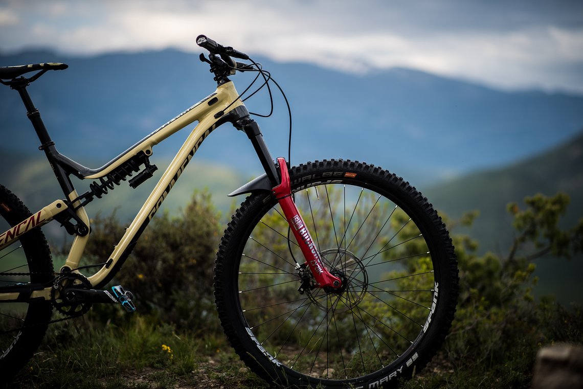

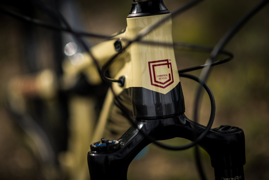

Das von uns getestete Team-Modell verfügt bereits über die neue RockShox Lyrik RC2-Federgabel mit DebonAir-Luftfeder und 170 mm Federweg
Das von uns getestete Team-Modell verfügt bereits über die neue RockShox Lyrik RC2-Federgabel mit DebonAir-Luftfeder und 170 mm Federweg - dank der im mittleren Bereich etwas angehobenen Kennlinie soll diese sehr gut mit einem Stahlfeder-Dämpfer harmonieren.

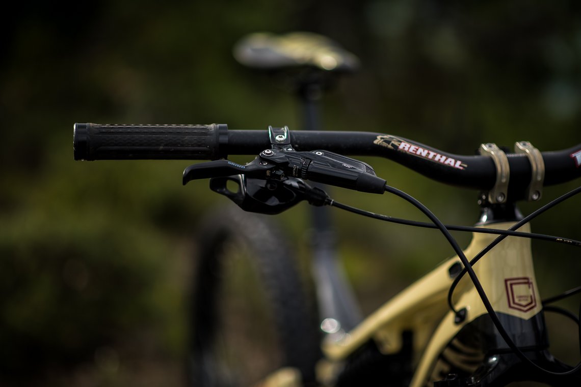

Alle Kontaktpunkte vom Fahrer zum Rad (oder vom Rad zum Untergrund) bestehen aus hochwertigen Anbauteilen
Alle Kontaktpunkte vom Fahrer zum Rad (oder vom Rad zum Untergrund) bestehen aus hochwertigen Anbauteilen - während das Renthal-Cockpit auch in Serie verbaut ist, wird man statt der am Testrad verbauten SRAM Code-Bremse das Guide RE-Modell vorfinden.

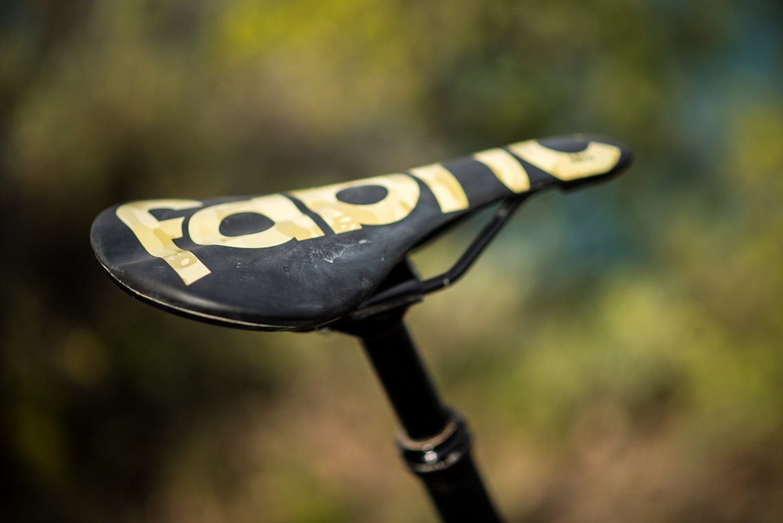

Beim Team-Modell nimmt man auf einem Fabric Scoop-Sattel in der flachen Ausführung platz
Beim Team-Modell nimmt man auf einem Fabric Scoop-Sattel in der flachen Ausführung platz - dieser ist zwar ziemlich bequem, neigt jedoch auch etwas zum Knarzen.

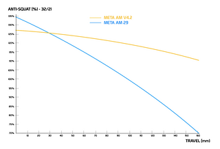

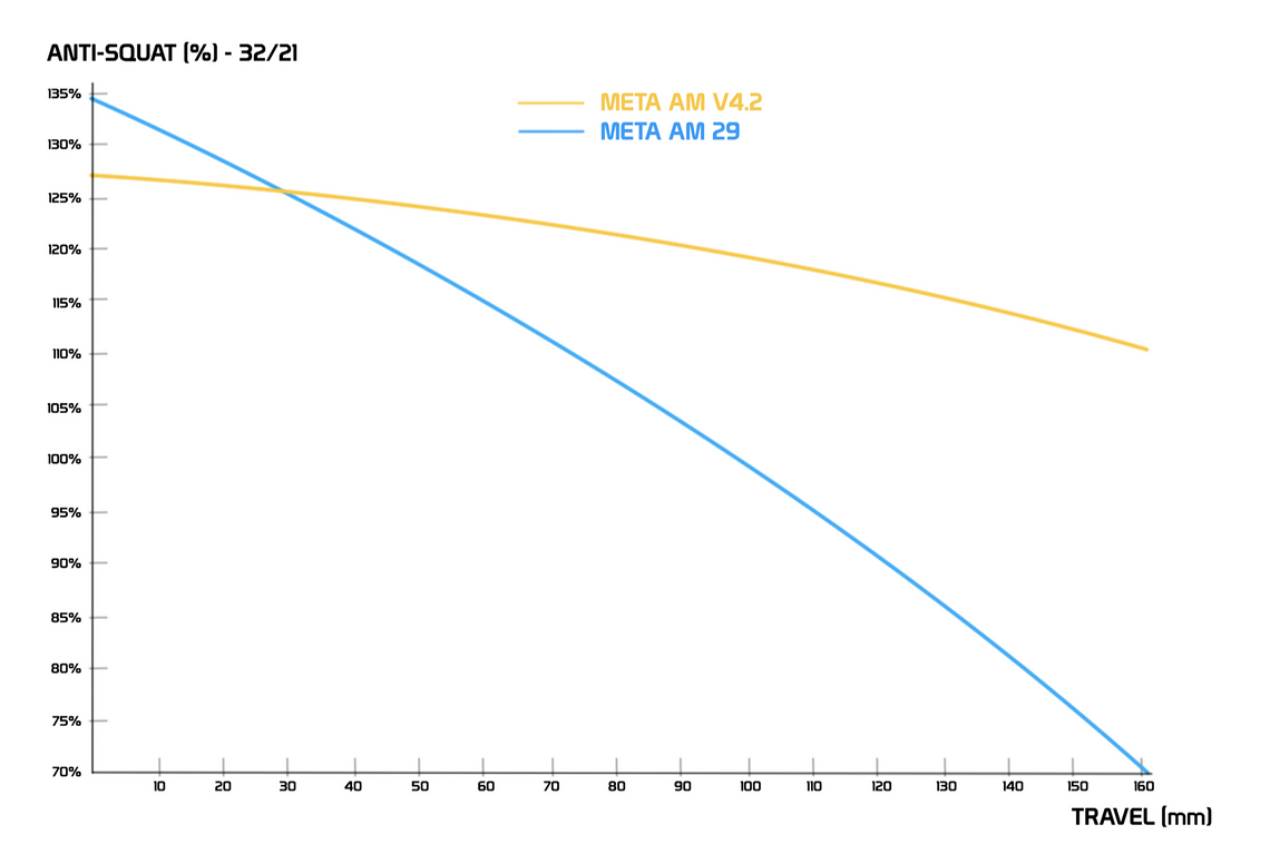

Commençal Meta AM 29 – Anti-Squat

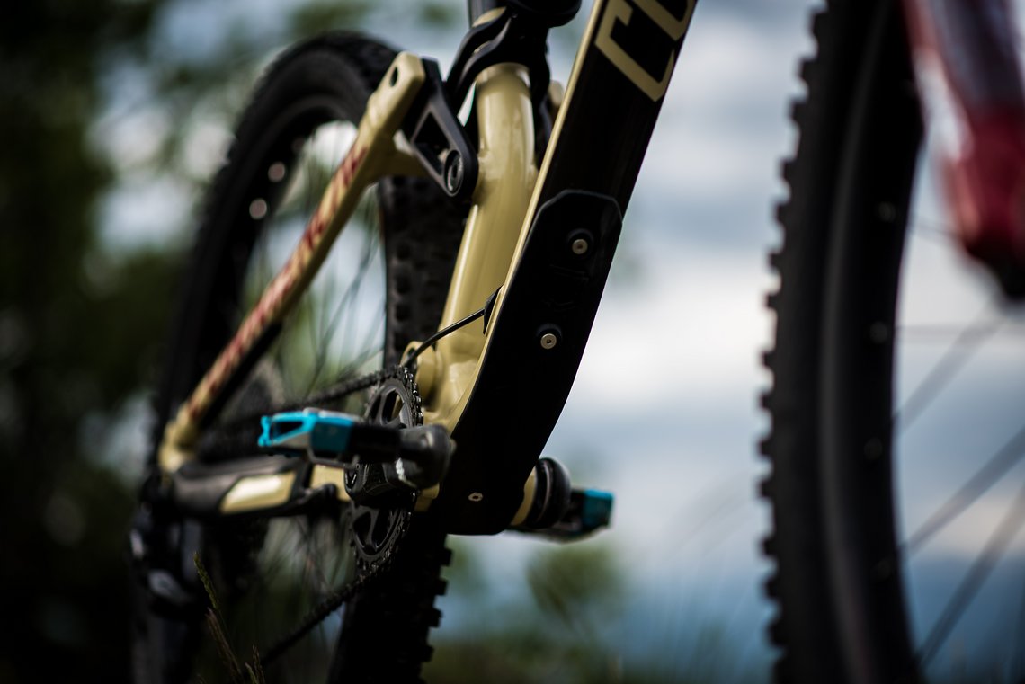

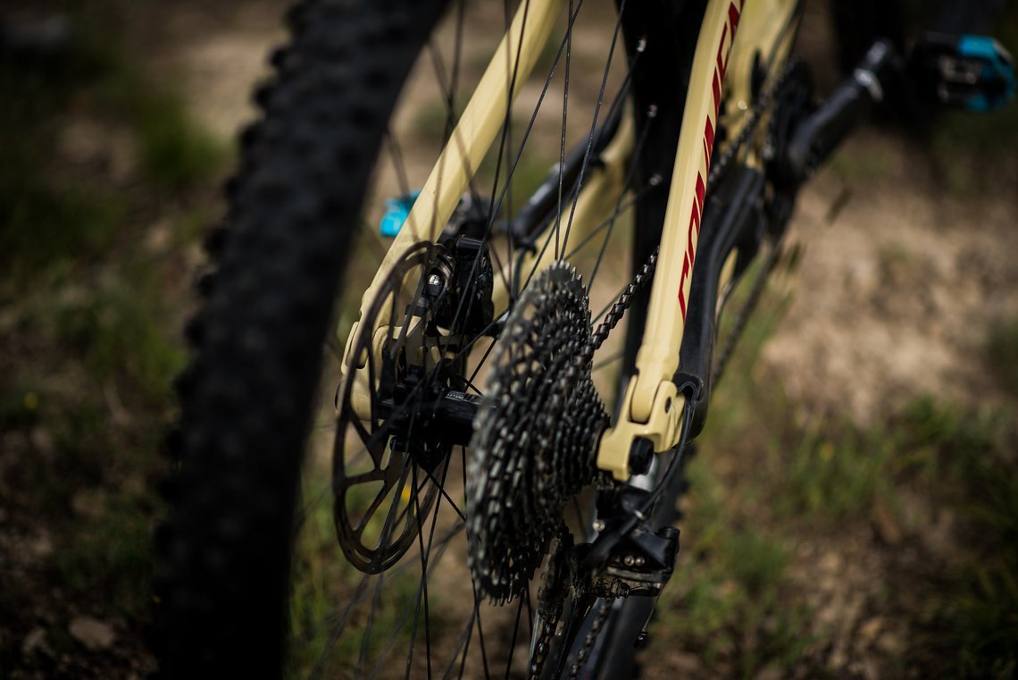

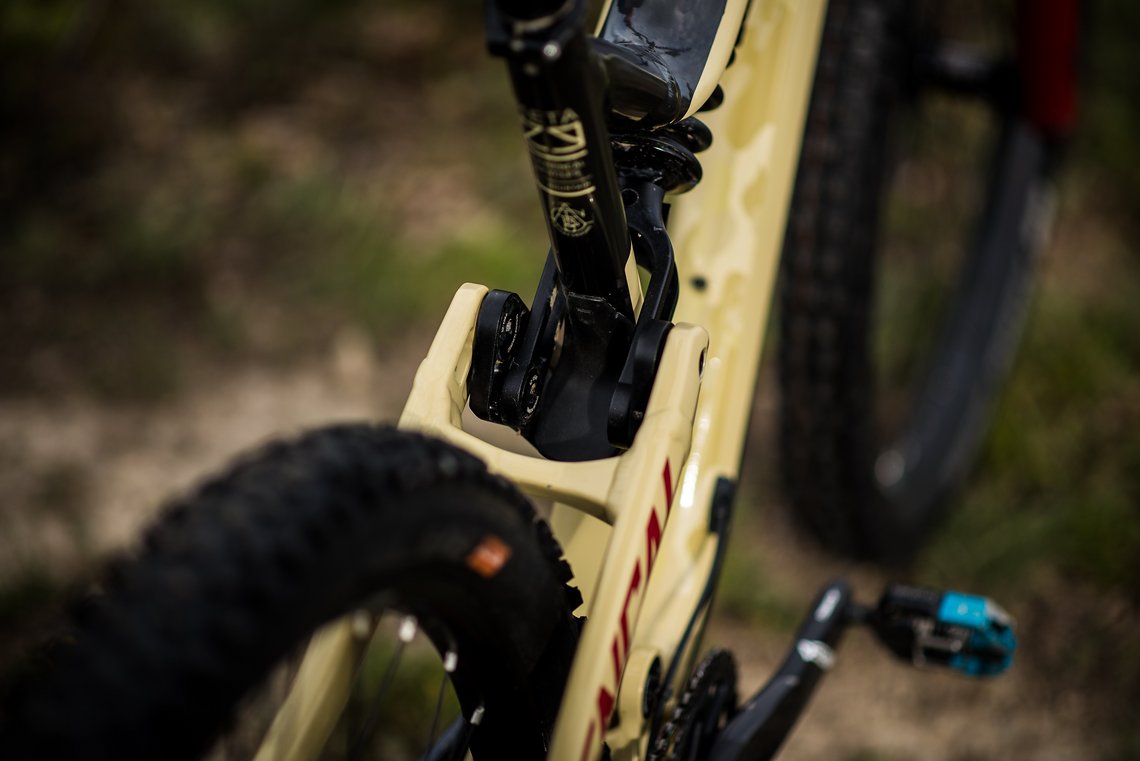

Der Hinterbau wurde etwas steifer ausgeführt, um mit den größeren Hebelkräften des 29" Laufrads umgehen zu können
Der Hinterbau wurde etwas steifer ausgeführt, um mit den größeren Hebelkräften des 29" Laufrads umgehen zu können - zudem verfügen die Ketten- und Druckstrebe über großzügige Protektoren.

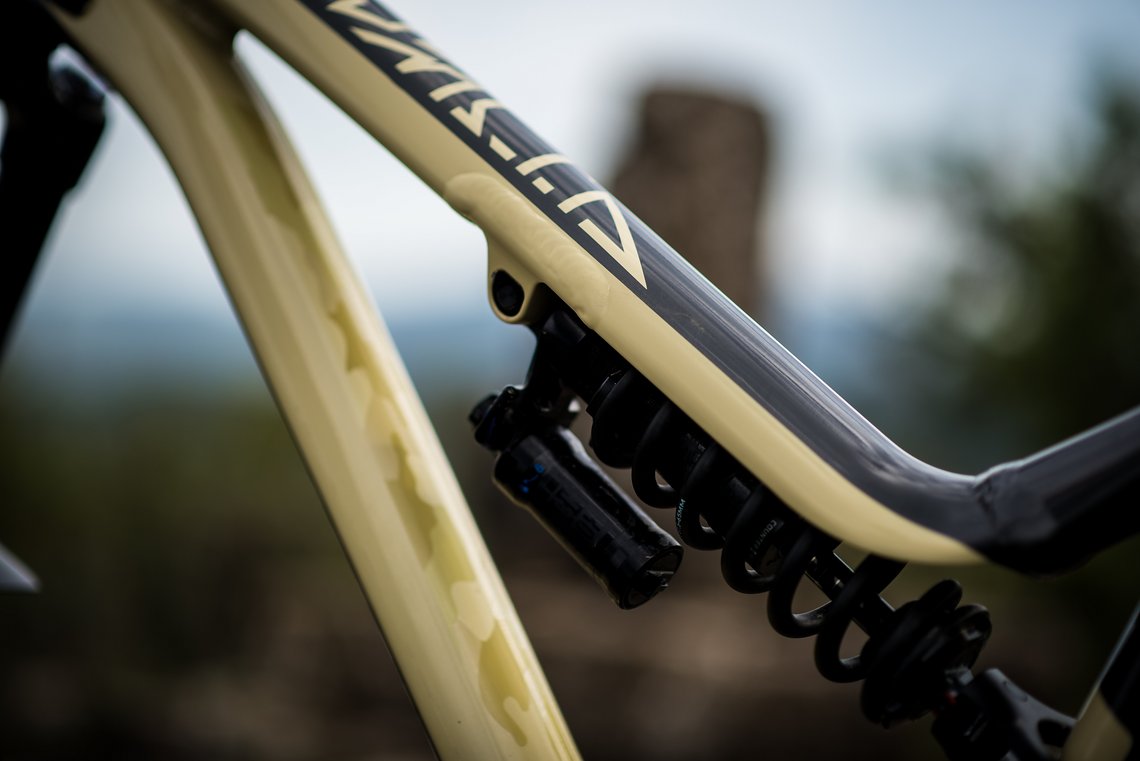

Während die Dämpferaufnahme identisch zum Vorgänger ist, wurde das Oberrohr geschlossen, wodurch beim Waschen kein Wasser mehr in den Steuersatz vorlaufen kann.

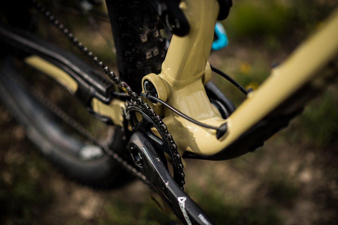

Alle Kabel werden intern geführt und treten erst oberhalb des Tretlagers wieder aus dem Rahmen
Alle Kabel werden intern geführt und treten erst oberhalb des Tretlagers wieder aus dem Rahmen - wer möchte, kann auch ein Kabel für einen externen Dämpfer-Lockout verlegen.
Die Kabelführung wurde stark überarbeitet …
… Schalt- und Bremskabel werden nun direkt durch den unteren Lagerpunkt geführt
… Schalt- und Bremskabel werden nun direkt durch den unteren Lagerpunkt geführt - ein kleiner Plastik-Clip hält sie dort in Position. Dadurch sollen die Kabel nirgendwo reiben und sich nur minimal bewegen.

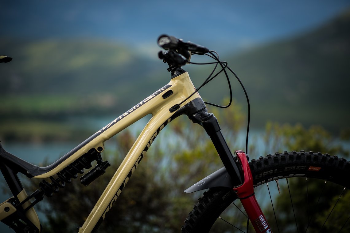

Dieser Fender fällt zwar minimalistisch aus, soll jedoch lediglich Dreck vom darunter liegenden Umlenkhebel abhalten
Dieser Fender fällt zwar minimalistisch aus, soll jedoch lediglich Dreck vom darunter liegenden Umlenkhebel abhalten - was er auch ziemlich effizient tut.

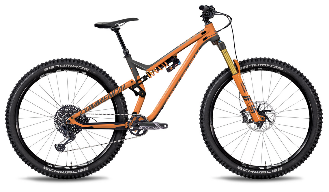

  • Federgabel RockShox Lyrik RC2 (170 mm)
  • Dämpfer RockShox Super Deluxe RCT Coil (160 mm)
  • Antrieb SRAM GX Eagle
  • Bremsen SRAM Guide RE
  • Laufräder Spank Oozy 350
  • Reifen Schwalbe Magic Mary/Hans Dampf
  • Cockpit Renthal Fatbar (800 mm) / Renthal Apex (40 mm)
  • Sattelstütze Kindshock Lev Integra
# Commençal Meta AM 29 Team - die Top-Version ist für 4.399 € zu haben.
# Die beiden Top-Versionen des neuen Commençal Meta AM 29 sind mit einem Stahlfeder-Dämpfer ausgestattet, der die 160 mm Federweg am Heck kontrolliert - laut dem Versender aus Andorra verlangen die meisten Kunden danach. Zudem schätzt man die auch auf langen Abfahrten sehr konstante Performance.
# Das von uns getestete Team-Modell verfügt bereits über die neue RockShox Lyrik RC2-Federgabel mit DebonAir-Luftfeder und 170 mm Federweg - dank der im mittleren Bereich etwas angehobenen Kennlinie soll diese sehr gut mit einem Stahlfeder-Dämpfer harmonieren.
# Alle Kontaktpunkte vom Fahrer zum Rad (oder vom Rad zum Untergrund) bestehen aus hochwertigen Anbauteilen - während das Renthal-Cockpit auch in Serie verbaut ist, wird man statt der am Testrad verbauten SRAM Code-Bremse das Guide RE-Modell vorfinden.
# Beim Team-Modell nimmt man auf einem Fabric Scoop-Sattel in der flachen Ausführung platz - dieser ist zwar ziemlich bequem, neigt jedoch auch etwas zum Knarzen.

Kinematik des Meta AM 29 gegen das Meta AM V4:
Commençal Meta AM 29 – Pedal-Kickback
# Commençal Meta AM 29 – Pedal-Kickback
# Commençal Meta AM 29 – Anti-Squat
# Während die Dämpferaufnahme identisch zum Vorgänger ist, wurde das Oberrohr geschlossen, wodurch beim Waschen kein Wasser mehr in den Steuersatz vorlaufen kann.
# Alle Kabel werden intern geführt und treten erst oberhalb des Tretlagers wieder aus dem Rahmen - wer möchte, kann auch ein Kabel für einen externen Dämpfer-Lockout verlegen.
Andere Änderungen mögen weniger spannend klingen und zunächst nicht in direkter Korrelation mit mehr Geschwindigkeit auf dem Trail stehen, spielen im Alltag jedoch eine äußerst wichtige Rolle: Commençal verwendet nun an allen Lagerstellen Kugellager des Herstellers Enduro Bearings, ein hochwertigeres Fett und bessere Schraubensicherung. Zudem sollen überarbeitete Dichtungen Schmutz effektiv draußen halten. Auch die Kabelführung konnte verbessert werden: Direkt im Hauptlagerpunkt sitzen kleine Führungen, die die Kabel an Ort und Stelle halten und deren Bewegung so auf ein Minimum reduzieren sollen. Direkt über dem oberen Link befindet sich zudem ein minimalistischer Fender. Der hält Dreck vom Link fern, wodurch sich dieser auch bei Schmuddelwetter frei bewegen können soll.
# Die Kabelführung wurde stark überarbeitet …
# … Schalt- und Bremskabel werden nun direkt durch den unteren Lagerpunkt geführt - ein kleiner Plastik-Clip hält sie dort in Position. Dadurch sollen die Kabel nirgendwo reiben und sich nur minimal bewegen.
# Dieser Fender fällt zwar minimalistisch aus, soll jedoch lediglich Dreck vom darunter liegenden Umlenkhebel abhalten - was er auch ziemlich effizient tut.
Komplett unsichtbar, jedoch enorm praktisch ist das neue, wasserdichte Oberrohr. Bisher konnte hier beim Waschen des Bikes Wasser eindringen – insbesondere wenn es auf dem Kopf stand – und bis in den Steuersatz laufen. Damit ist nun Schluss. Unter dem Unterrohr findet man einen großzügig geschnittenen Schutz vor. Obwohl im Rahmen mehr als genug Platz für eine Wasserflasche ist, befindet sich hier ein zweites Paar Montage-Bohrungen. Diese können für eine zweite Flasche oder eine Werkzeug-Box genutzt werden. Selbstverständlich verfügt auch die Kettenstrebe über einen Schutz, der zudem auch das darunter laufende Schaltkabel verdeckt.
Unter dem Unterrohr befindet sich nicht nur ein großer Plastik-Schutz, sondern auch zwei weitere Bohrungen für einen Flaschenhalter
# Unter dem Unterrohr befindet sich nicht nur ein großer Plastik-Schutz, sondern auch zwei weitere Bohrungen für einen Flaschenhalter - alternativ kann hier auch eine Toolbox angebracht werden.

Die Sitzposition fällt ausgewogen und angenehm aus, wozu auch der schmale, aber sehr bequeme Fabric-Sattel seinen Teil beiträgt. In der Ebene tritt sich das Meta AM 29 vergleichsweise effizient. Solange man nicht in den Wiegetritt geht, lohnt sich der Griff an den Plattform-Hebel des RockShox-Stahldämpfers eigentlich kaum. Und selbst dann fühlt sich das Rad trotz des nicht gerade geringen Gewichts äußerst spritzig an und wippt nur geringfügig. Auch in steilem Gelände zeigt das Commençal Meta AM 29 trotz des hohen Cockpits keine übermäßige Neigung, hinten überzukippen. Auf den teils recht technischen, steinigen Anstiegen Aínsas machen sich auch die großen 29″ Laufräder bezahlt, die ohne allzu viel Input auch über große Stufen drüber walzen. Als Bergziege würden wir das Commençal jedoch nicht unbedingt bezeichnen – dazu wäre dann doch etwas mehr Leichtbau notwendig.
Aínsa war nicht umsonst Austragungsort einer EWS
# Aínsa war nicht umsonst Austragungsort einer EWS - die größtenteils sehr natürlich gehaltenen Trails bieten viel Abwechslung – von engen Kurven im Wald bis zu offenen, schottrigen Sektionen. Neben Shuttle-Runs mussten wir auch einige knackige Anstiege bewältigen.
Das Commençal Meta AM 29 lädt aufgrund seines aktiven Fahrwerks durchaus zu Spielereien auf dem Trail ein …
# Das Commençal Meta AM 29 lädt aufgrund seines aktiven Fahrwerks durchaus zu Spielereien auf dem Trail ein …
… bleibt bei hohen Geschwindigkeiten jedoch sehr ruhig und nutzt den Federweg sparsam, jedoch effizient.
# … bleibt bei hohen Geschwindigkeiten jedoch sehr ruhig und nutzt den Federweg sparsam, jedoch effizient.

Die Ingenieure von Commençal haben sich die Lagerung nochmals genauer angeschaut
# Die Ingenieure von Commençal haben sich die Lagerung nochmals genauer angeschaut - diese soll dank Enduro-Kugellagern, neuem Fett und neuen Dichtringen nun deutlich langlebiger sein.
